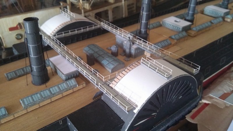

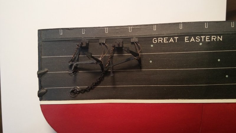

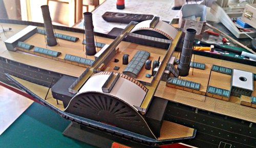

Bueno, ha desaparecido la sección de barcos en papel o recortables
Me he metido con este barco de 106 cm de eslora a escala !!!!1/200!!!!
Muchas piezas las he hecho imprimmiendo desde Draftsight mis propios diseños
Por ejemplo las ruedas de palas
Es un recortable de la casa alemana Schreiber Bögen
Van las fotos
Van las fotos

Buenos días Llaut,
Me alegro de verte por aquí, ya te estaba echando de menos
Vaya peazo de trabajo, cuesta distinguir que es de papel. Supongo que será como con los kits de madera, que si alguna pieza no te convence, pues te la haces a tu gusto y ya está.

Re: GREAT EASTERN
Hola. Este es un modelo muy difícil de hacer, porque es muy grande y la estructura en papel es poco rígida hasta que no están montadas casi todas las piezas.
Se puede trampear fácilmente metiendo madera pero LLaut no lo ha hecho porque es un purista. En cuanto a las barandillas es misión casi imposible porque los candeleros solo tenían una pulgada de diámetro y eso a escala da 1.3 décimas de mm. y el pasamanos( guardamancebos) no tendría ni la mitad, lo que supera al poder separador del ojo humano con buena vista.

Hola Bluenose y Leopoldo (y demás foreros)
Lo de las barandillas "transparentes" es muy complicado a 1/200 (que te queden medio bien y a una escala aceptable).
Sigo intentándolo, pero el resultado no me satisface de momento.
Probé con cuerda prima de piano, per queda muy gruesa (0,4 mm de diámetro+pintura)

- Mensajes: 2401
Re: GREAT EASTERN
Hola Dominique.
Tengo el barco un poco abandonado por asuntos de trabajo.
Lo último que he hecho han sido unas barandillas "transparentes" ya que las del kit "cerradas" no me gustaban.
Hacerlas ha sido de extrema dificultad, ya que tienen 0,1 mm de grosor.
Espero continuar pronto con la construcción del gigante
Salud
Salud
