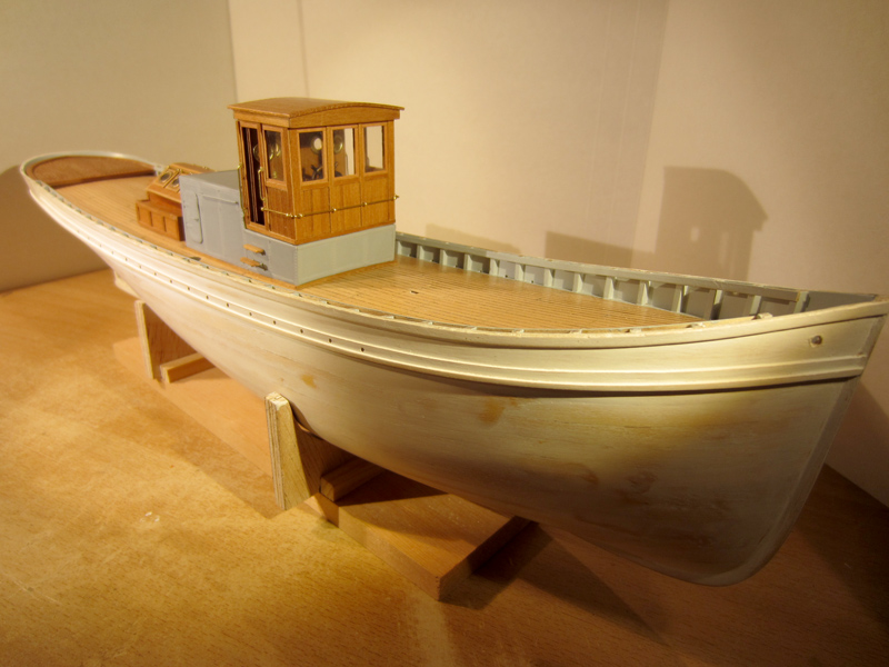

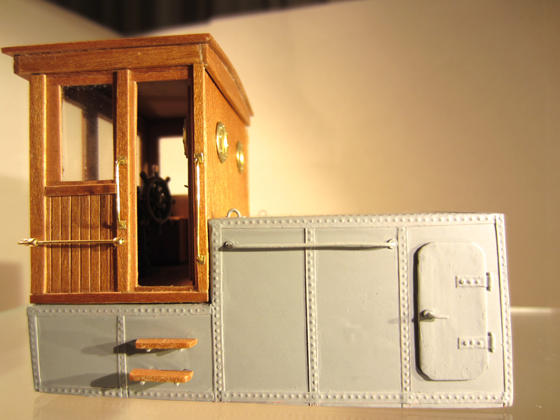

La cabina de mando presentada encima aún sin pegar.

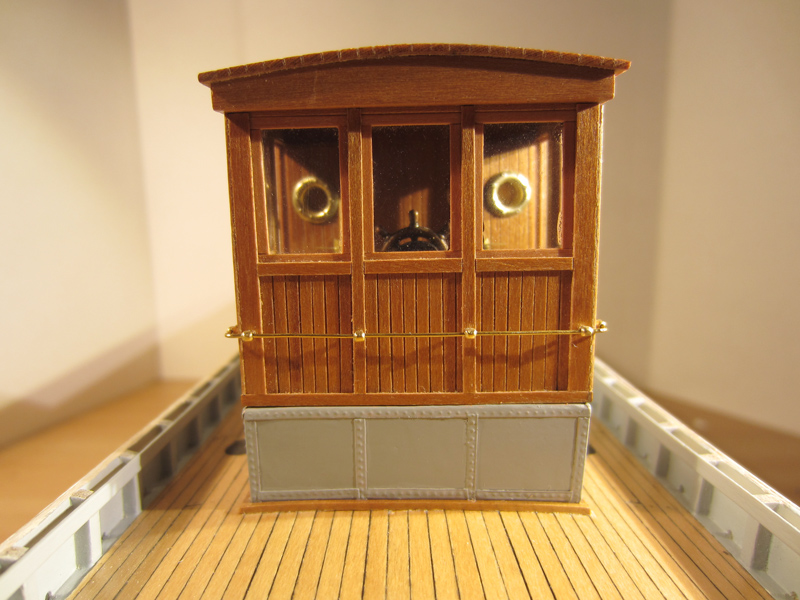

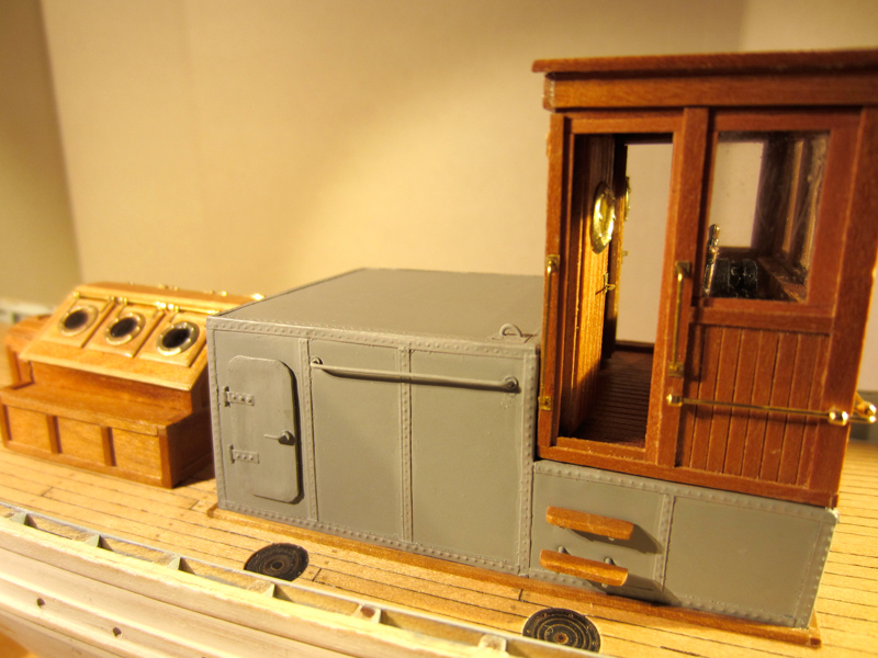

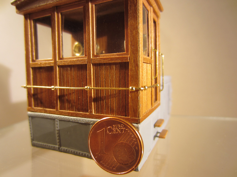

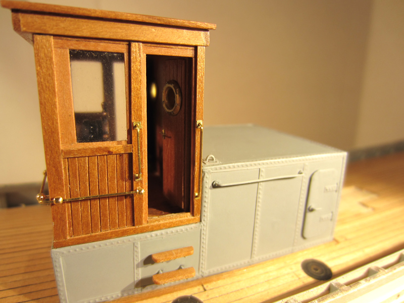

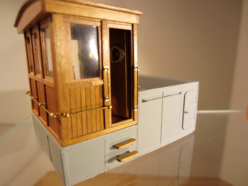

Alguna foto más.

Me gusta mucho tu barco.
Además el truco de los remaches punzonados como ojos de buey es estupendo, seguro que lo aplicaré si vuelvo a hacer algún barco.
Hay algo que siempre me he preguntado cuando lo veo en otros modelos; ¿los techos de tambuchos, escotillas y cabina del timonel por qué van barnizados?.
Es lo más expuesto a la lluvia y salpicaduras ¿no deberían ir más protegidos, por ejemplo con pintura?.
Que conste que la gama de colores que has elegido está muy bien, es sólo una pregunta "tecnica"
Enhorabuena por tu trabajo.

La razón por la cual van barnizados es puramente estética. He visto modelos similares en los que van pintados, e incluso la cubierta iba pintada en el mismo color. Queda bien y da realismo al modelo de un pesquero, pero a mi me gusta mlás que se vea la madera en algunos sitios. Por otro lado, la caldera la he pintado en gris y no en blanco roto "como me pedía el cuerpo" por respetar lo que creo que es más real. Al final es un compromiso entre la realidad y la estética del modelo.

Gerardo te has fijado en las carboneras. Que chulas.

Gerardo las carboneras en este pesquero en concreto son esos dos "discos" redondos de laton que lleva en cubierta y que en el barco de verdad era por donde se metia el carbon en las bodegas del barco

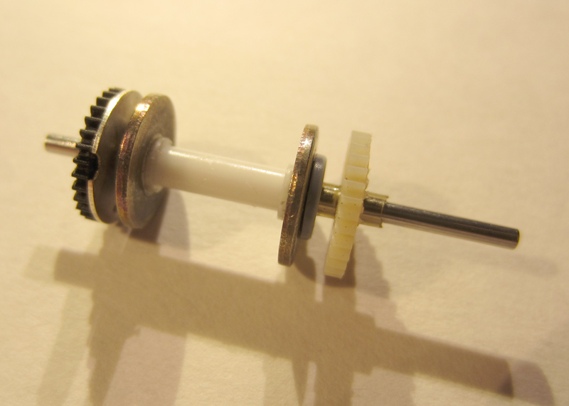

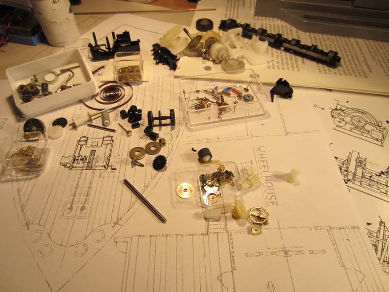

Os muestro la construcción del maquinillo. En los planos disponibles no se aprecia bien, así que he tomado información de fotos de barcos reales de la época y de los modelos disponibles en el foro o en la red. Lo he ido construyendosobre la marcha sin tener una idea muy detallada del resultado final.
Inicialmente parto de piezas sueltas y toda suerte de chatarra de pequeño tamaño que colecciono con las esperanza de que algún día sea útil.

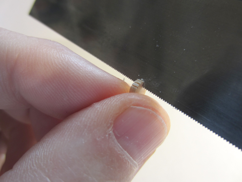

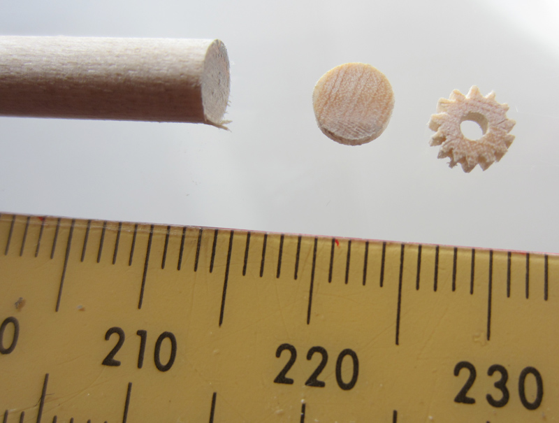

Inicio el ensamblaje sobre un eje de acero con piezas de diferente origen, algunas de ellas modificadas. Los engranajes de la transmisión, que irán sobre otro eje, los fabrico a partir de un bastón de madera de 4 mm de diámetro.
Para la manufactura de estos engranajes corto una rebanada de alrededor de 1 mm y con una sierra de mano marco las hendiduras. A continuación, tallo los dientes con una lima triangular, y finalmente de le hago el agujero del eje con una lima fina redonda.
