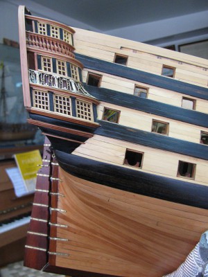

Leopoldofran escribió:Lo tremendo de esta maqueta es que, así como en general las maquetas no soportan las fotos con macro, esta acepta la lupa.
Aún ampliando las fotos a escala 1/40 no se aprecian defectos de ejecución.
Te está quedando muy bien.
Desde luego es impresionante que incluso con el macro, se vea tan limpio y pulido el trabajo.
Yo miro mis maquetas y creo que están bastante bien...¡hasta que veo las fotos!

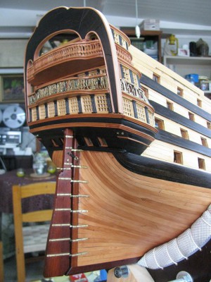

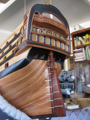

Hola otra vez Liberto.

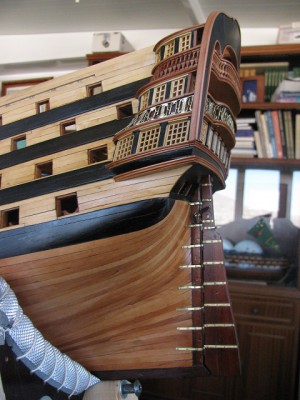

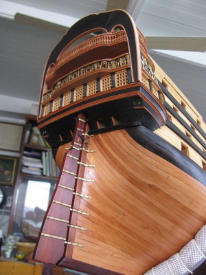

A pesar de que tu trabajo me parece totalmente fuera de mis alcances, me permito hacerte una sugerencia.
Yo pavonaría un poco los herrajes del timón. :)
En una armería te venden el pavonador (ojo que es venenoso) y a "pincel seco" le vas dando hasta que consigas el grado de oscurecimiento deseado.
Luego lavas el pincel y le das con él empapado en agua a los herrajes, para detener el pavonado.
Los secas y creo que te quedará precioso (haz alguna prueba previamente)
Pero de cualquier forma, está fenomenalmente hecho.
Un abrazo y ¡avante toda!

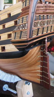

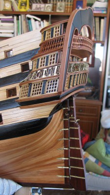

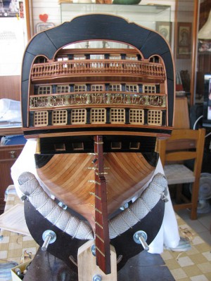

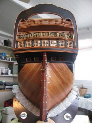

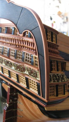

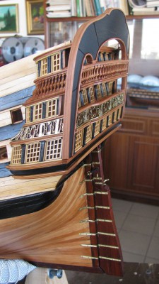

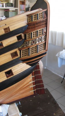

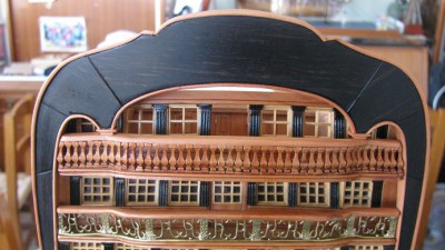

Os paso unas imágenes, la peineta la tengo ya colocada en su sitio, faltan algunos ajustes y retoques pero así es como quedara, a continuación colocare las terminaciones (botella) en las partes inferiores de los jardines, y algunos detalles mas dando por finalizada la popa… bueno y a continuar con el resto que todavía queda mucho por hacer.
Ya seguiremos un abrazo Liberto

Re: Santísima Trinidad 1769 / 1805
Mensaje por michael »
Una preciosidad amigo Liberto,ojala algún día pueda verlo en directo y tomarme algo contigo ,,seria un placer para mi ....enhorabuena y sigo aprendiendo.

Buenas tardes Liberto,me encanta como te ha quedado el espejo de popa felicidades por el , yo aprendiendo un saludo Tasso

Muy bien Liberto, excelente trabajo.
La peineta muy bien; discreta y elegantemente apoyada en el pasamanos de la barandilla.
Perfecto
Saludos cordiales

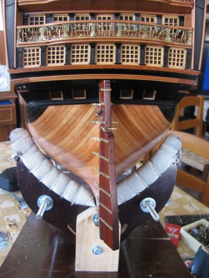

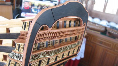

Hola Miguel Angel, Tasso, Llaut, encantado de saludaros… pero un poquito mas a Tasso por que hacia ya bastante tiempo que no contactábamos, un abrazo muy fuerte amigo, y daros como siempre las gracias por vuestro seguimiento y por los amables comentarios que siempre hacéis.
Miguel Angel, haber si este verano coincide también que vienes por estas tierras y seguro que haré todo lo posible por que nos tomemos esas cervecitas.

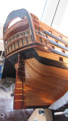

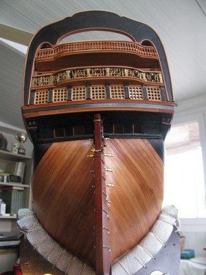

Amigo Llaut, en el apoyo de la peineta con la baranda, tenia yo… un no se que de como hacerlo… y gracias a mis buenos amigos Leopoldo y Llaut, que me indicaron el camino, pues creo que efectivamente ha quedado bastante bien, paso imagen del dibujo con la solución que me dieron.
Gracias compañeros Un abrazo Liberto

Hola Liberto
El apoyo de la peineta en la baranda fue comentado y debatido entre Leopoldo y un servidor.
Pero el dibujo y la propuesta final que has hecho (y que te ha quedado tan bien), es cosa de Leopoldo.
Enhorabuena por tu barco

Llaut solo tengo una nieta, la que ya conoces, y mis hijos ya son mayores…TV imagen Campeonato de Europa sobre hielo. Lo de pavonar el latón de los herrajes lo mirare, me comento Leopoldo que normalmente los herrajes que se colocaban en la obra viva se hacían de bronce, seguramente seguiré su indicación y los deje en su color natural
Amigo Leopoldo cuando me distes la oportunidad de sacar adelante este proyecto, savia que me encontraría con numerosas dificultades, pero tuve el presentimiento de que no me sentiria solo… y bueno poco a poco las hemos ido superando y las que estén por venir, estoy seguro de que también las iremos salvando.
Te agradezco el comentario que haces, creo que te pasas un poquillo, pero lo mas importante para mi es, que las ilusion y el trabajo que pusiste en la realización este proyecto, lo estés viendo compensado… si es así para mi ya es una gran satisfacción.
Compañeros ya seguiremos. Abrazos Liberto
No dudo de la sabiduría de Leopoldo, para mí es como "el Papa" del modelismo, siempre que he tenido algún debate con él, me ha "mojado la oreja" al final.
Pero insisto en que los herrajes del timón, en un modelo de tanta calidad, para mí quedarían mejor (aunque fueran de bronce en la realidad) un poco menos brillantes.
Esa licencia te la puedes permitir; el pavonado, si se hace a pincel seco y con un ligerísimmo toque, "mata" el brillo del latón y deja un efecto como de suciedad posiblemente igual al del bronce sumergido en el agua, con algunas algas o simplemente "viejo" (como sabes todos los metales se oxidan).
A pesar de que me gustan los barcos pintados y tu modelo lleva la obra viva en madera natural, está tan bien realizado el forrado que da gusto verlo y creo sinceramente, que un tono más moderado de los herrajes, éstaría más acorde con la gama de colores del conjunto.
El latón también se oxida con el tiempo, pero incluso en un ambiente marino son varios años.
Si decides pavonarlo finalmente, después le das con un pincel con agua para eliminar el pavonador y que no se siga oscureciendo, y ya seco, un poco de barniz mate para fijar la oxidación por humedad y paso del tiempo
En cualquier caso, está fenomenalmente hecho, una gozada de modelo
Un abrazo Liberto

Llaut amigo mío, no sabes cuanto agradezco que me estés pendiente y aportando sugerencias, en este caso para que el trabajo en los herrajes que estoy haciendo y una vez terminado tenga el máximo de parecido con lo que pudo ser en realidad, dame un poco de tiempo y haré una pruebas, por que lo que puede pasar las haré fuera del barco no sea que manche mucho la madera.

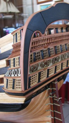

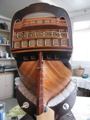

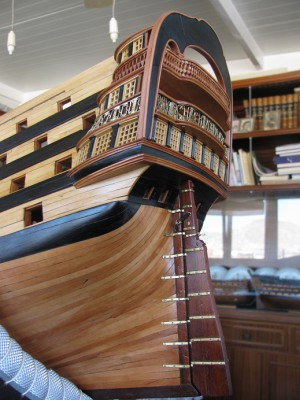

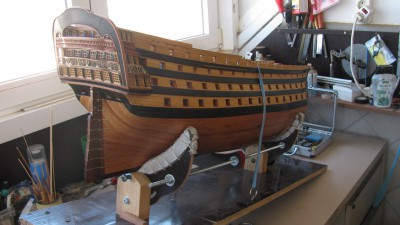

Os paso nuevas imágenes, ya he colocado las partes bajas de los jardines que unen con las cintas y he colocado las salidas de los retretes, son 4 tubos de latón de 1,5m/m. ya solo queda colocar las portas y esta zona de la bovedilla quedara terminada, a falta de los elementos de maniobra del timón.
Os recuerdo que la peineta no esta todavía definitivamente pegada, tengo que ajustarla algo más.
Un abrazo Liberto
