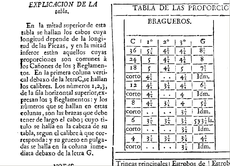

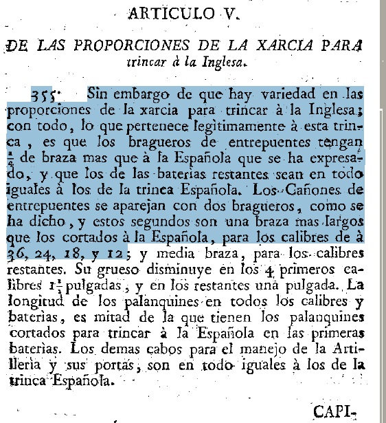

Yo creo que la clave está en saber cuanto mide cada braguero de largo y así ir descartando opciones.
Voy a mirar la tabla de medidas de Rovira a ver si saco algo.

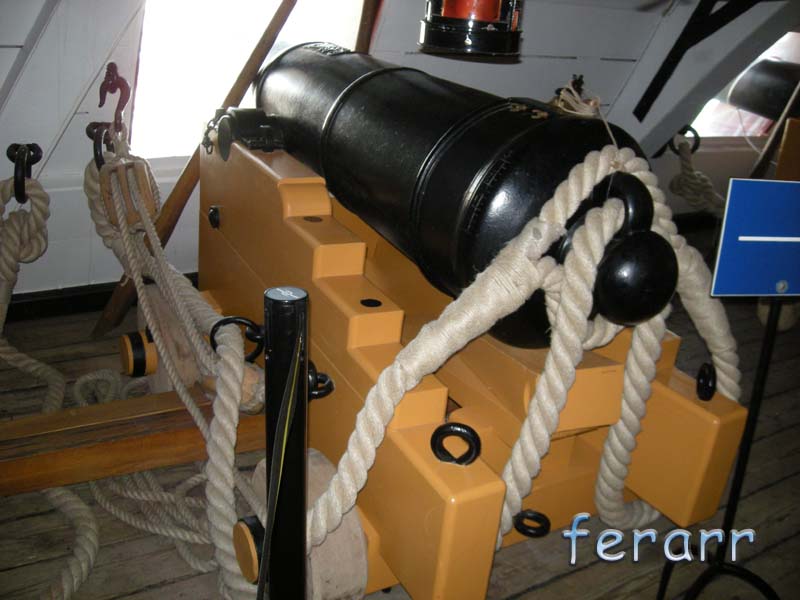

Hola a Todos.
Tengo esta foto del Victory, espero que os aclare.
un saludo

brekin
Mensajes: 110
Registrado: Mié Sep 05, 2012 12:22 pm
Ubicación: Getafe
Re: DUDA EN APAREJO DEL CAÑON EN PRIMERA CUBIERTA
Mensaje por brekin »

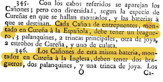

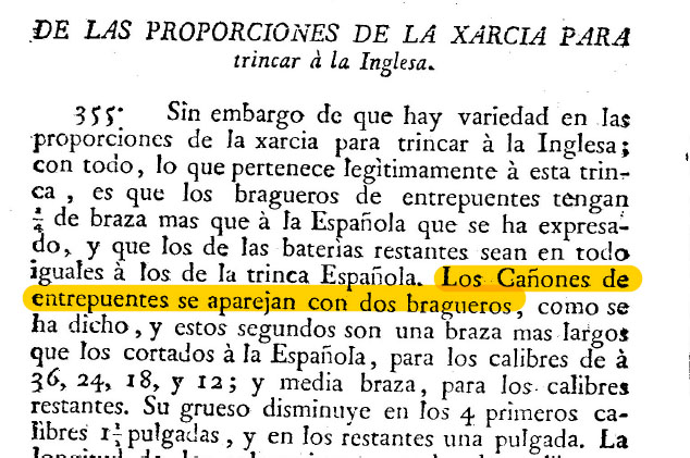

Muchas gracias ferarr. Las medidas de los bragueros que pone en el tratado de Rovira se ajustan perfectamente a los de la foto, es decir uno un poco más largo que el otro. Y los dos son más largos que los de las cureñas a la española.
Yo estuve mirando fotos del Victory pero en ninguna se ve tan claro como en la tuya.
¿La has hecho tú? ó ¿es de internet?
