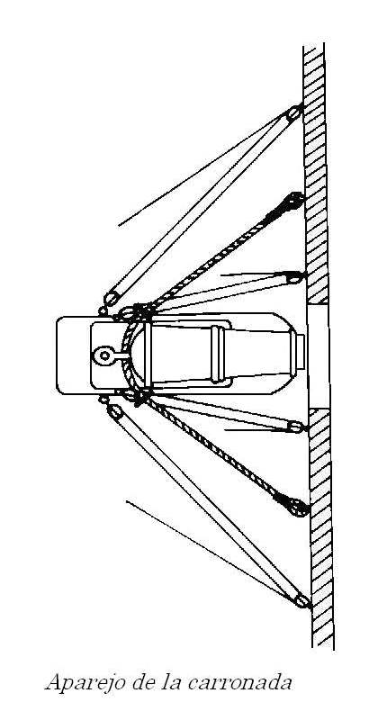

Isidro, el único sistema que conozco para colocar tres cáncamos en cada lateral era para el aparejo de la carronada, no se si lo colocaban para su posible equipamiento.
Adjunto dibujo tomado de libro Historic Ship Models
