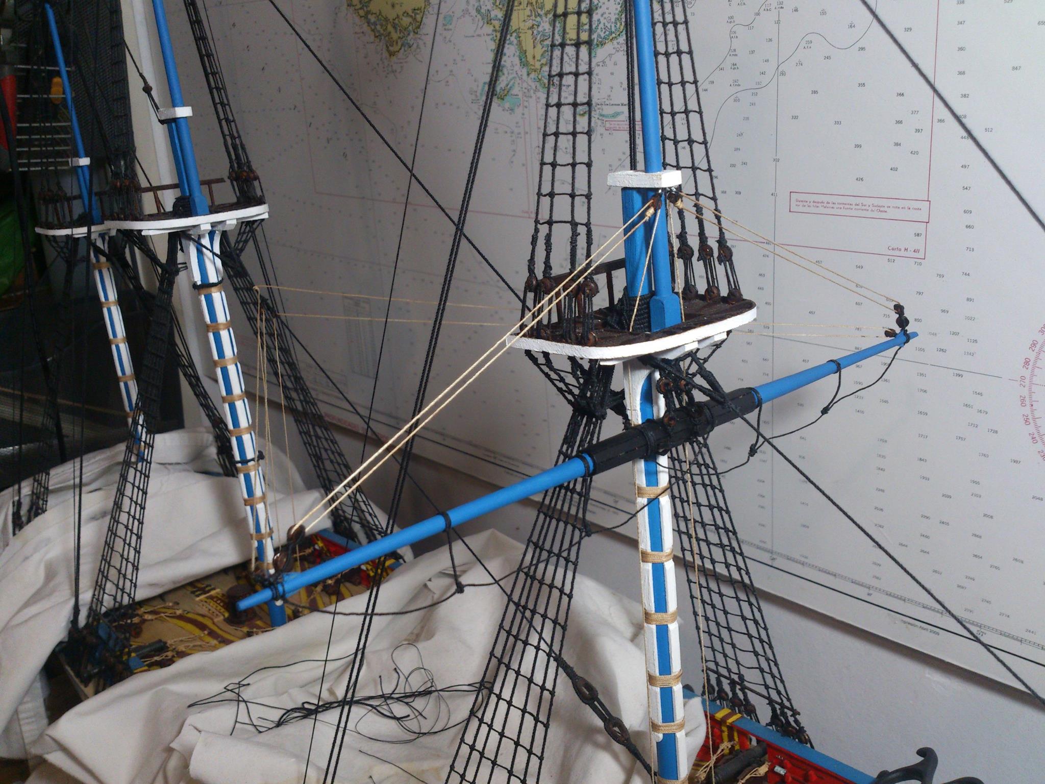

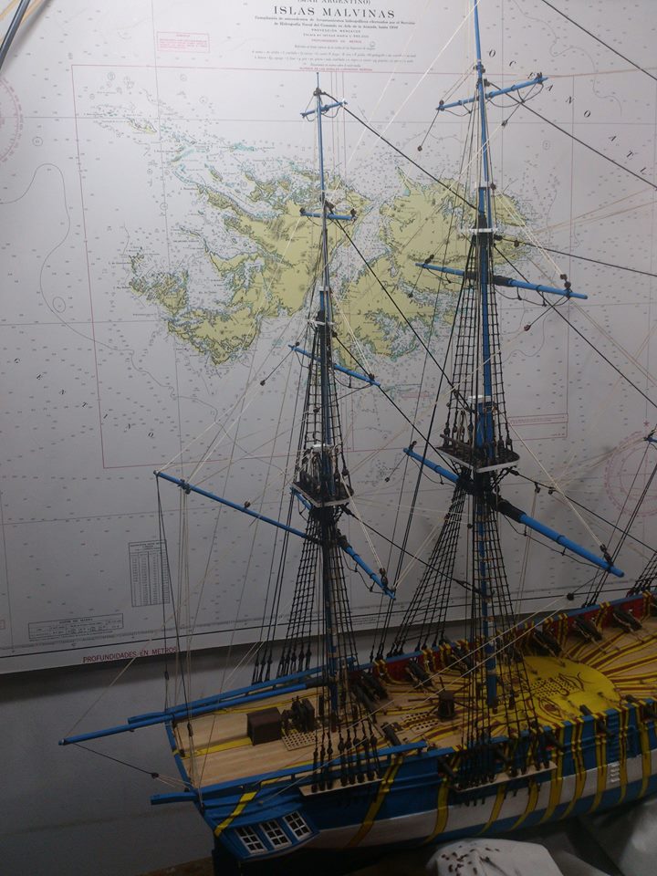

Adelantando el trabajo con la verga del trinquete.

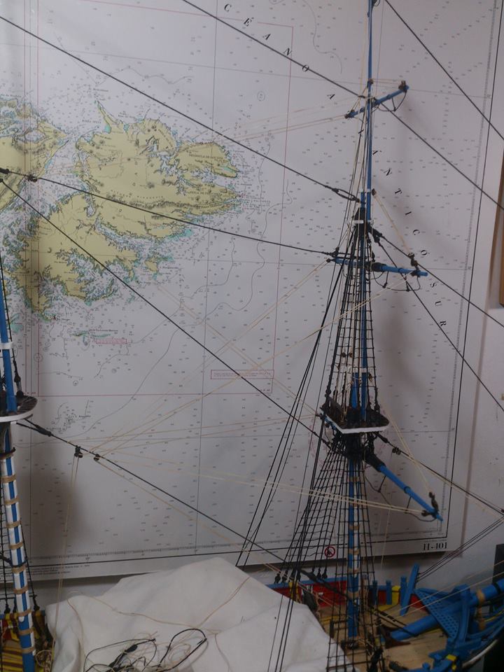

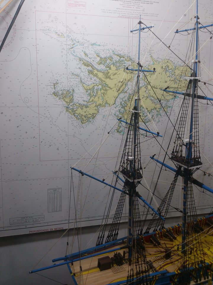

Drizas, amantillos y brazas de las vergas del trinquete.
Mensajes: 4993
Re: Fragata Hércules. La fragata negra.
Tanto si no vas a ponerle velas como si se las piensas poner cargadas las vergas deben estar bajadas, no a la altura en que estarían de llevar las velas desplegadas.
Por ejemplo las gavias deben quedar solo un poco por encima del tamborete.
Las mayores sí se quedan donde están.
Mensajes: 2404
Importante cuestión la que planteas, Leopoldo.

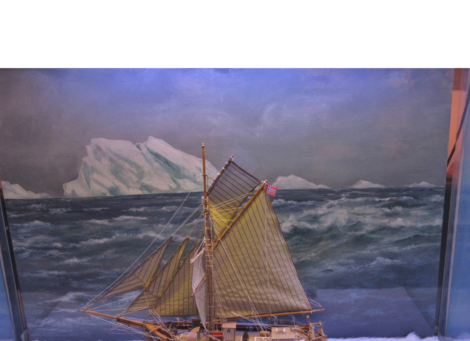

Yo llevo MESES sin decidirme con el aparejo del GJOA, barco que está prácticamente terminado a falta de eso que cito.
Se ven infinidad de modelos (incluso en museos) que llevan los mástiles y las vergas como si LLEVARAN velas y no las llevan ni recogidas .
El Gjoa, con la "ortodoxia" que citas y muchos otros modelos de barcos, tanto de gran porte como balandras o goletas, quedan FEISIMOS como dices, o sea con el pico encima de la botavara.
La cuestión a dilucidar es si tomarse la licencia de ponerlas como sería el buque con las velas desplegadas, pero SIN VELAS, en pro de la estética, o poner velas como si estuviera navegando, en cuyo caso habría que darles forma y meter marinería.
Pongo ejemplos con el el GJOA como protagonista.

La verdad es que has hecho muy buen trabajo, con muchos detalles muy bien ejecutados, eres un buen modelista y cuidadoso.
Sobre la ejecución de la arboladura de tu modelo, a pesar de que coincido con Leopoldo, ya que este tema me atormenta desde hace tiempo y me impide terminar mi barco, te diré que podría gustarme MUCHO el barco si estuviera pintado de una forma menos "conspicua", pero al fin y al cabo es tu elección de gama de colores.
Saludos cordiales

Excelente tema para un post: Estética del modelo. Como lo anoté en uno de los mensajes, yo pensé el modelo como un ex voto recordatorio de todos los marinos de la Argentina, desde el almirante Brown hasta los que lucharon en Malvinas, pero en vez de pintarle imágenes de santos lo hice con lo que considero que es más representativo, que es nuestra bandera nacional. Además me permito muchas licencias porque si no lo hago diferente al resto me aburre hacerlo. Nunca pretendo hacer un modelo historicista sino algo que me dé la sensación de realizar algo único modelado por mí. En esta maqueta en particular casi todo sigue a lo que indican los planos que conseguí en el Museo Naval, pero después tuve que recurrir a otras fuentes, como por ejemplo el Anatomy of de Ships del USS Constitution y esta página que es muy buena para los que sabemos poco: http://www.inimodel-naval.com/index.html" onclick="window.open(this.href);return false;.

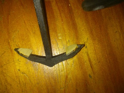

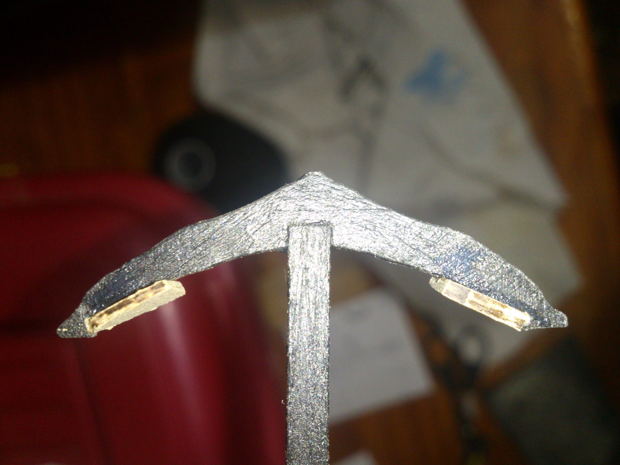

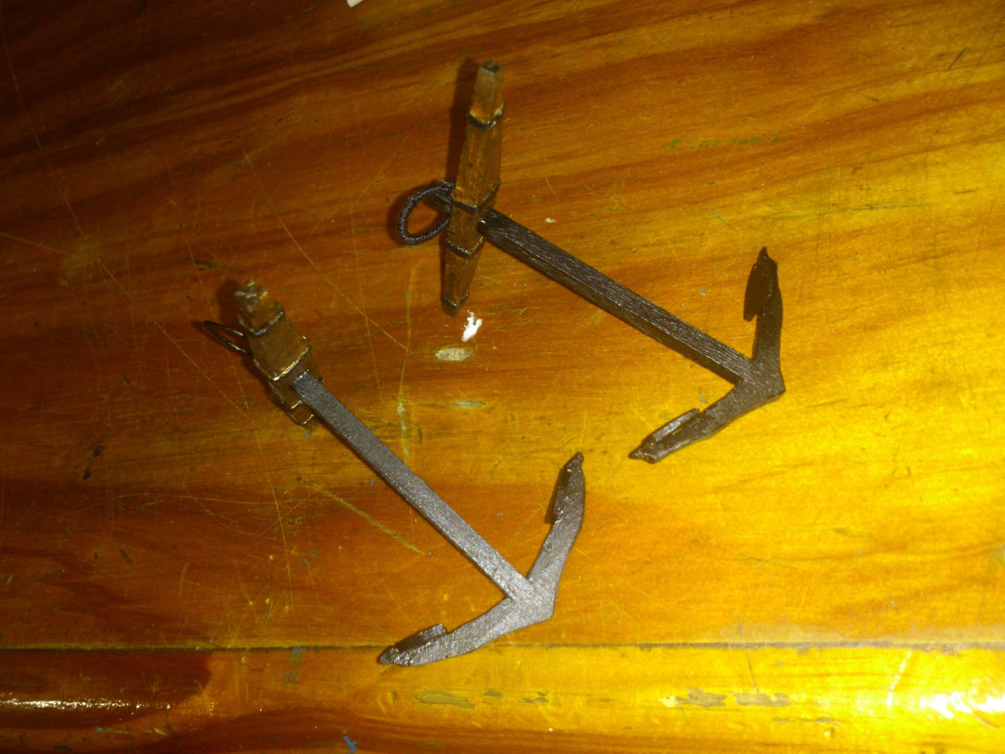

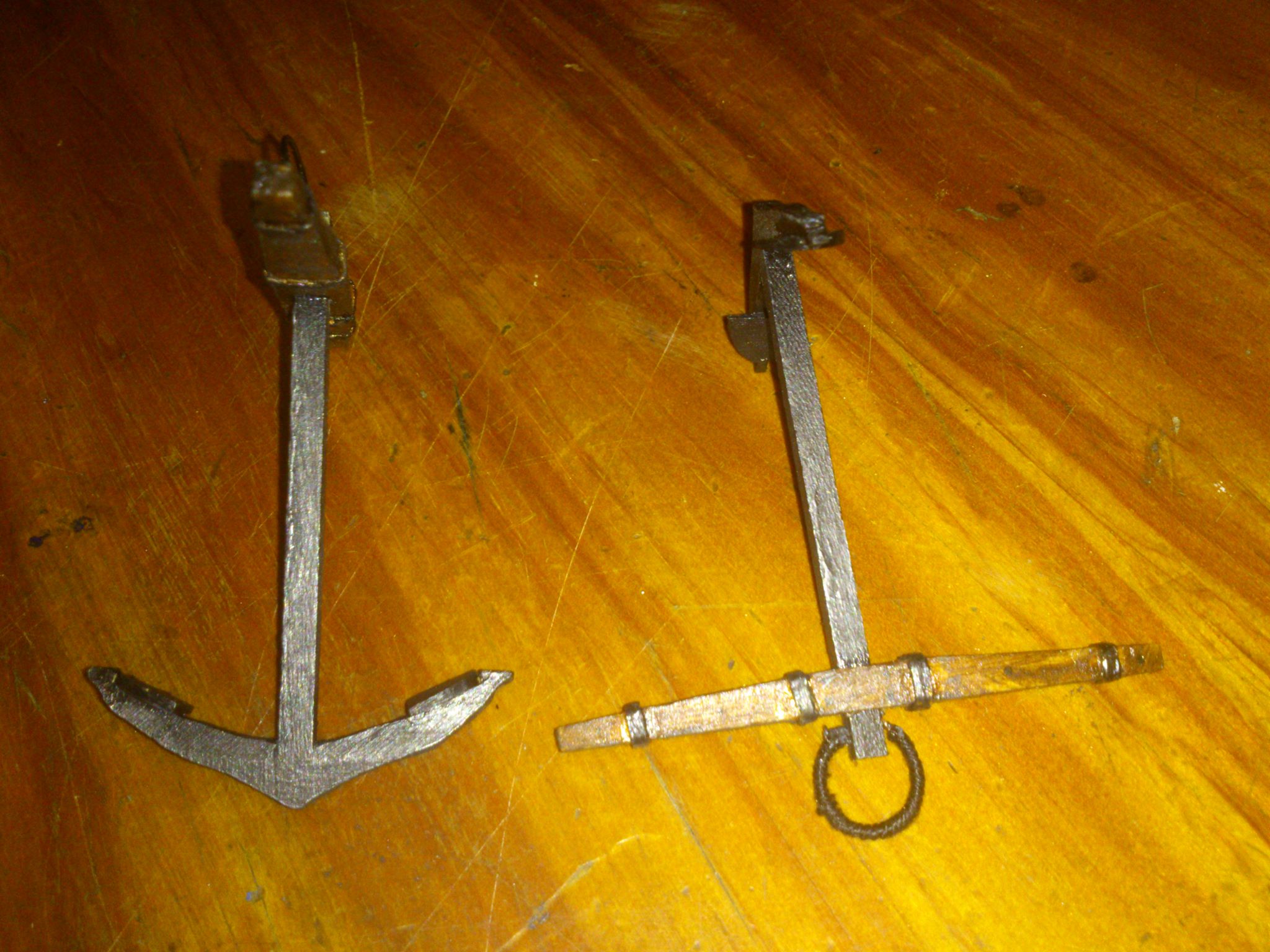

Anclas. En la primer foto se ven las partes ensambladas. Luego de lijar no soplo el aserrín y ese polvillo sella y con la pintura arriba queda como una sola pieza y después le pasé un poco de grafito.

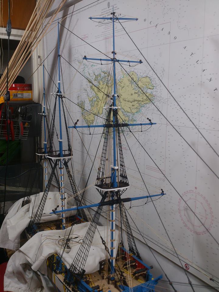

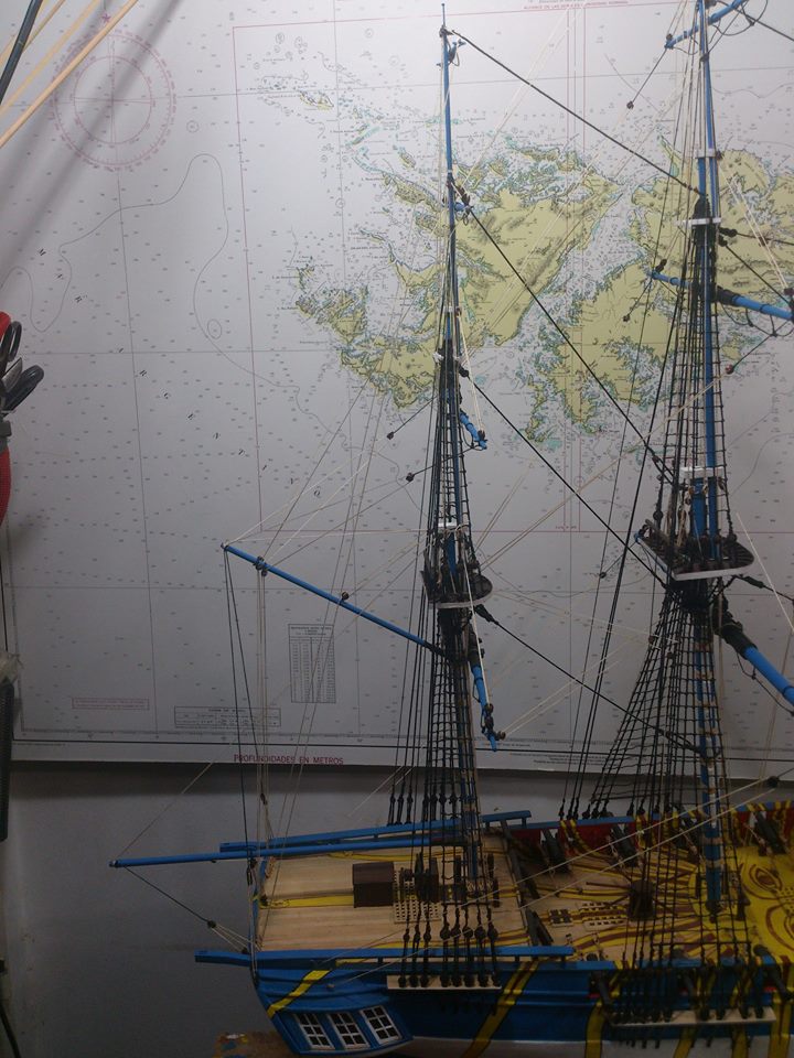

Cangreja, botavara y brazas de las vergas de mesana.
Mensajes: 4993
Hola, te sigue quedando muy bien, se ve que sabes aparejar, pero en mi opinión las vergas cuando no llevan velas se deben poner arriadas hasta un pie de los tamboretes, queda mejor.
El estay de sobreperico parece muy grueso.

Copio y pego parte del correo que he enviado a Leopoldo
He visto el post de mauel carballo en su respuesta al mío del King of Prusia.
Las velas de un modelo como ese, NECESITAN un DIORAMA, es decir; un mar.
En cambio, otros modelos con el velamen "más tranquilo", a mi particularmente también me gustan.
Entonces llegamos al eterno dilema, poner velas o no.
Si las ponemos sin hinchar, el modelo queda bien pero no es real.
Si las hinchamos, se necesita barco escorado y mar (como en tu Descubierta) y un curro considerable.
Si no ponemos velas y situamos los palos y vergas COMO SI ESTUVIERAN PUESTAS, el barco queda muy elegante, es más fácil hacerlo, pero es una MENTIRA y gorda.
Si ejecutamos los palos, picos y vergas como en invernada, el modelo queda muy feo.
¿Qué hacer?.
SOLUCION: Hacerlo como tú lo estás haciendo...
