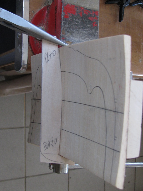

Hola compañeros, siguiendo las recomendaciones de nuestro incombustible compañero Leopoldo, para hacer la peineta estoy preparado un molde de acuerdo con las plantillas sacadas del plano, ya esta preparado y el siguiente paso será, recortar de tablero de 0,6 m/m tres piezas con la forma de la peineta, las uniremos con cola blanca sirviéndonos del molde y la sujetaremos bien dejándolas que la cola tire, y queden bien fuertes. Os paso unas imágenes. Saludos Liberto

Comentaros también que por un error de interpretación por mi parte, la peineta no esta bien interpretada, las imágenes que pase anteriores a las que acompañan este saluda, nº 003 / 009 / 010 / 011 podéis apreciar la curva que doy y que además la aseguro con plantilla de forma, (centro y laterales) estas formas deben de ser rectas, si son correctas las imágenes 014 / 0 15- 017 perdonar mi descuido.
Os paso unas imágenes, gracias nuevamente y saludos al resto de compañeros.
