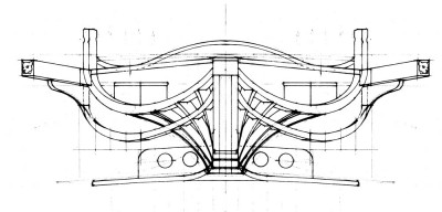

- Mensajes: 5956
Re: Corbetas Descubierta y Atrevida

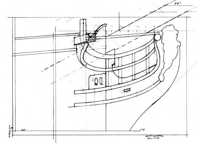

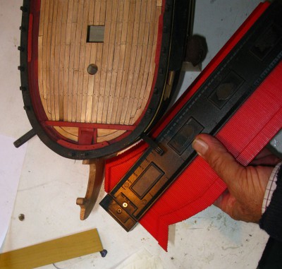

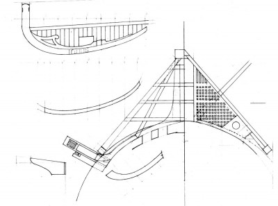

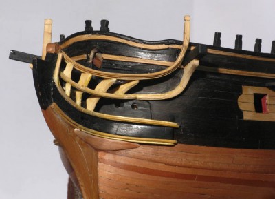

Voy a intentar explicar cómo hago el beque. No es ninguna gloria pero es el método que he usado ahora y no está del todo mal, teniendo en cuenta que es , al menos para mí bastante difícil, o más bien bastante largo.
Como el tema es muy largo lo dividiré en fascículos.
Lo primero los planos. Los hago a gran escala pero luego meto alguna variación y acabo sacando plantillas como si no los tuviera.
Eso no quiere decir que no convengan, una vez lo intenté sin planos y fué un desastre.
A lo mejor a los de autocad y corte laser os sale todo estupendo en un plis plas.

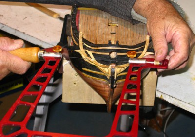

- Mensajes: 5956

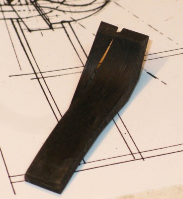

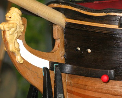

Siguiendo con las curvabandas.
Mi sistema es hacer el relleno entre ambas en ébano , ajustarlo al casco y esandolo como plantilla hago en dos piezas cada uno de los dos trozos de las curvas bandas.
La parte inferior de las curvas la hago en boj de 1mm. recortado, en dos tablas superpuestas y así saco un simulacro de moldura.
La parte superior de cada curvabanda ( hay cuatro) sale del plano y es de una pieza de boj americano a la que hago la moldura con un gramil.

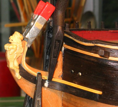

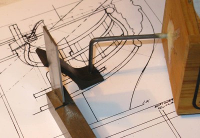

- Mensajes: 5956

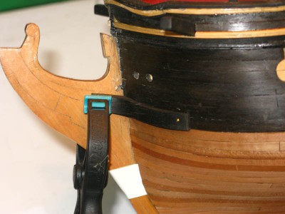

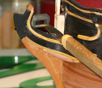

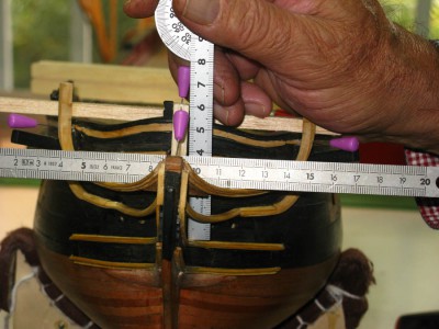

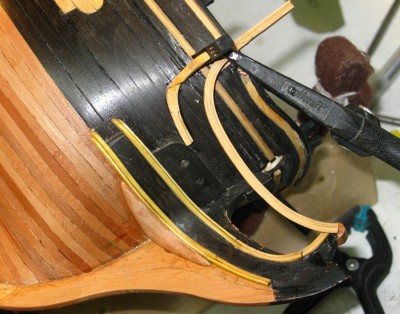

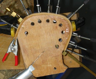

Fascículo tercero, los brazales.
El superior sale de los planos, en donde viene el desarrollo, hago un molde en contrachapado de 5mm. y forro el canto con cello. mojo y doy calor a cuatro tablillas de boj americano de 6 x1,2 mm. y las ajusto al molde, las caliento con el secador y las pego con cyano por capilaridad.
Luego les saco dos escalones en la fresadora con una fresa cilindro diamantado y redondeo el medio bocel superior.
Ha sido fácil, para la lata que me dió el pensar cómo hacerlo.
Despues hay que afinarlos un poco hacia proa en planta y en alzado.
El brazal inferior, menos mal que solo hay dos, se compone de tres partes.
Empieza formando la consola de la serviola ( el pie de amigo). Lo hago a partir de la vista lateral o a ojo , recortando su forma den una tabla de de boj americano de 6 mm y saco el perfil.
Ahora lo miro de frente y le doy inclinación a la cara en contacto con la serviola y ademá lo limo para darle forma de "C".
Lo pego a la serviola y al casco.

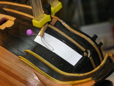

Aunque en los planos tengo el desarrollo, pongo un papel adhesivo en el casco y dibujo la segunda parte del brazal que es la que va adosada al casco y que tiene curva en planta y en alzado.
Se recorta en una tabla de 6 mm. partiendo de su vista frontal y como el grueso basta con 3 mm. nos quedan 3mm. para adaptarlo al casco, a parte que se puede curvar, lo molduro con un gramil y lo pego al casco.

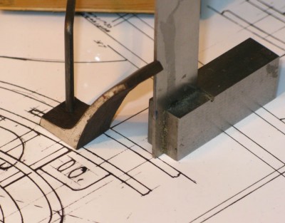

La tercera parte la corto en boj del pirineo porque conviene que sea muy fuerte para aguantar lo siguiente.
La molduro con el gramil o terraja o como se llame ( es una cuchilla en la que con ayuda de un disco finito de corindón hago la forma negativa de la moldura).
Para quien no lo sepa el moldurado se hace muy bien si mojamos previamente la madera con coñac francés ( un VSOP es suficiente).
Una vez mirado presentado y remirado unas cuantas veces unimos los brazales superiores con una pieza triangular y ponemos un trocito de madera en la perdigueta para que haga de tope a los segundos brazales, medimos varias veces más y pegamos los segundos brazales, conservando sueltos los superiores para poder ajustar las gambotas.

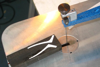

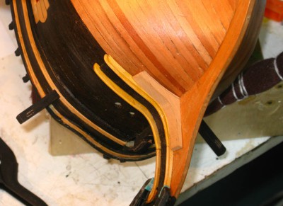

- Mensajes: 5956

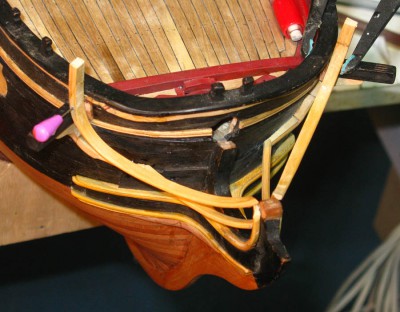

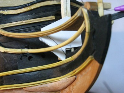

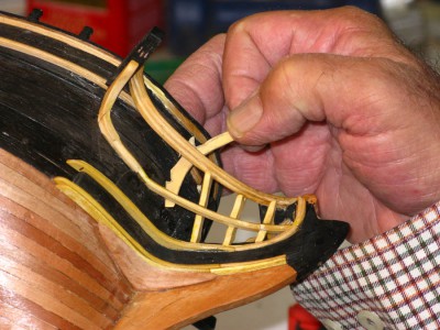

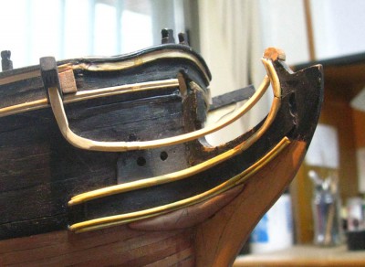

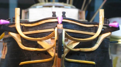

Las gambotas de proa.
Estas piezas necesitan muchos tanteos porque a mí no me suelen valer las de los planos, aunque deberían.
Pensaba hacerlas independientes la ram de cada costado como eran en la realidad pero me he rajado y he hecho una solución mixta.
He dado un crte a la capuchina donde debe caer cada par de gambotas. Este corte hace una ranura de 5/10 mm.
En esa ranura voy a insertar chapitas de contrachapado de 5/10 mm. ( puede hacerse con papel de foto) con el dibujo de las dos gambotas hasta conseguir que ajusten a los brazales, para ello mido unas pocas cotas hago el dibujo lo recorto, lo pruebo y veo de dónde le falta o le sobra. A la tercera tentativa sale la plantilla que da la forma de las gambotas en su encuentro con los brazales.
Se cortan y pegan a la chapita de contrachapado, (a la que damos un poco de cera para que entre y salga bien en la ranura) dos trocitos de boj del pirineo ya con la forma bastante aproximada.
Se montan desmontan corrigen y ajustan varias veces hasta que los apoyos en los brazales son del gusto de uno
( o de sus tragaderas). SE les da la forma, que afortunadamente es bastante fácil, cuando se está seguro de ello se recorta la chapita de contrachapado dejando como unión entre ambas ramas la parte que queda en la ranura de la capuchina y ya se tienen las gambotas, dos, tres y la parte superior de la cuatro.
La parte inferior de la cuatro son dos trocitos minúsculos de boj que cortamos y pegamos a fuerza de juramentos.
Ahora se pega el brazal superior al casco y a al tajamar, y se pegan los apoyos de las gambotas en los brazales
La gambota uno , que es la más próxima al casco se hace sacando unas medidas, recortando una cartulina hasta que ajusta y luego se corta dejándole un rabo para manipularla, para no agotar la reserva de juramentos.
Luego de bien pegada se corta el sobrante y se enrasa.
Y ya está. Bueno hay algo que no he contado pero lo pondré cuando describa la plataforma del beque.
Si os plau.
