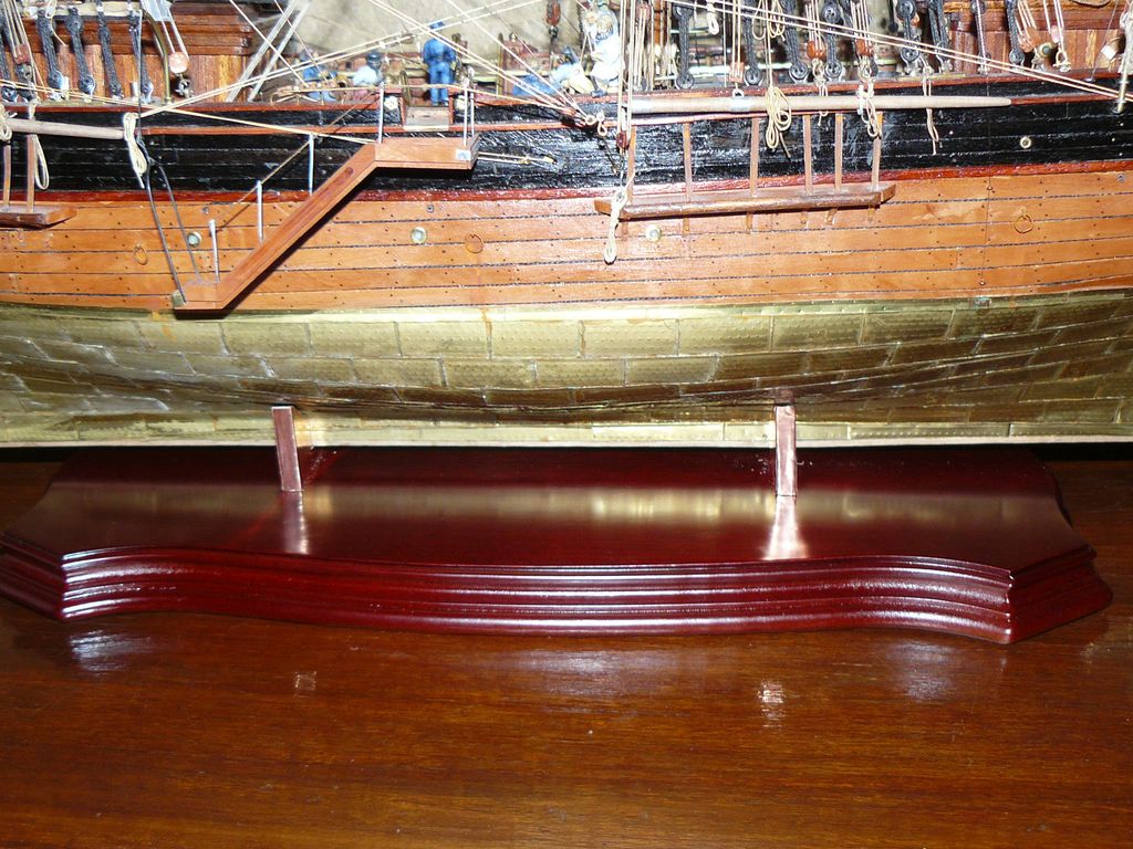

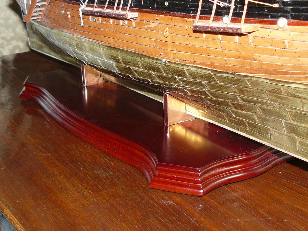

Obviamente, uno de los puntos débiles del modelo era la peana. Era una peana muy mala, se había revirado, estaba mal acabada y los soportes eran penosos.
He comenzado la remodelación de esta parte complementaria que, si bien la considero secundaria, curiosamente es muy valorada por la gente.
Por suerte o por desgracia la peana primitiva pereció en el traslado, así que me he visto abocado queriendo o sin querer a reformar esta parte.
En primer lugar he puesto una peana nueva. La adquirí en Chopo y le he fabricado dos soportes sólidos de madera de contrachapado forrada de lamina de cobre. El resultado es limpio y sólido. Está todo unido por tornillos.
Aquí veis el resultado.

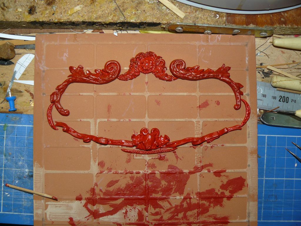

Y, a continuación, hago la cartela. Para ello parto de un ovalo de madera, llevará una decoración con motivos decorativos del XVIII.
Una cosa importante, recomiendo este libro que pongo Es un libro solo de motivos ornamentales y decorativos con cientos de éstos desde la grecia clásica hasta el XIX... es un joya para sacar elementos decorativos.

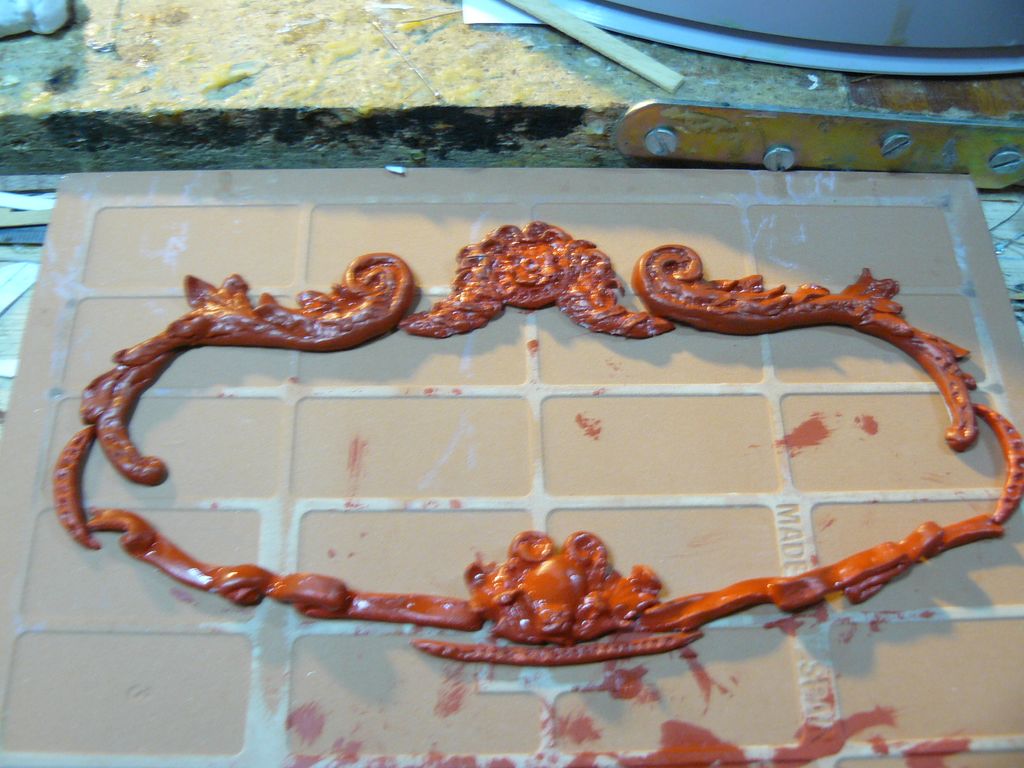

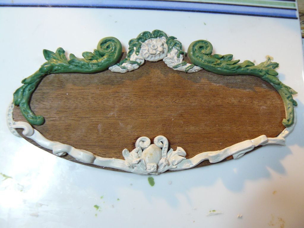

La decoración escultorica va modelda en masilla de esculpir bicomponente. Uso dos tipos de Sylmasta, la A+B y la DURO, de ahí que se aprecie distintos colores.... está curándose

A continuación, una vez curadas las piezas, preparo el dorado de las mismas dándoles una capa de rojo

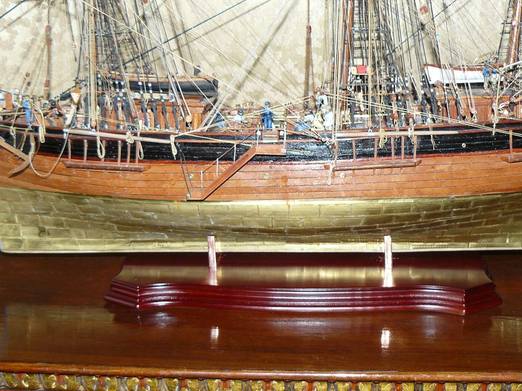

Re: PROYECTO SEBASTIÁN GUMÁ

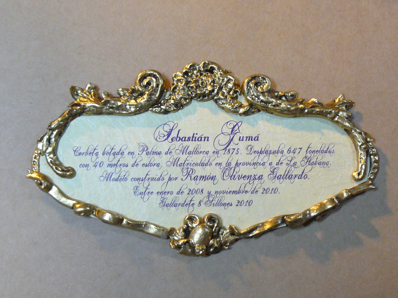

Y el resultado final....

Creo recordar que Miguel Ángel cuando terminó de escupir El Mesías, no recuerdo bien la leyenda, pero lo vio tan perfecto que le rompió el dedo pulgar del pié...
¿Qué le va a romper usted a ese modelo, maestro?

Muy bonita si señor.

Me gusta mucho la tipografía utilizada.
¿De donde la sacaste?

http://neatfonts.com/" onclick="window.open(this.href);return false;zapalobaco escribió:Me gusta mucho la tipografía utilizada.
http://www.1001fonts.com/" onclick="window.open(this.href);return false;
