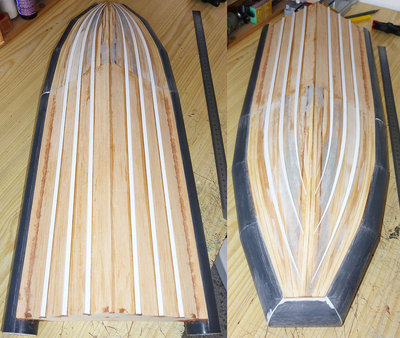

dennon escribió:Hola de nuevo, aquí van unas fotos de los 2 últimos días de trabajo.
Saludos!!
dennon aunque parezca chiste quisiera saber con que material hiciste esas lineas debajo del casco, son como rompeolas me parece,
ya que no encuentro la forma de cortarlas de forma triangular :oops:

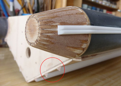

dennon
Mensajes: 74
Registrado: Mié Mar 12, 2008 12:00 pm
Ubicación: Las Palmas de Gran Canaria
Re: Lancha semirrígida de rescate *Terminada*
Mensaje por dennon »
Son perfiles en forma de L de plástico que fui recortando por uno de los extremos para dejarlo más finos. Te adjunto unas fotos para que lo veas mejor.
Los perfiles los compré en una tienda de manualidades, son de la marca Evergreen.

juanjbn
Mensajes: 4
Registrado: Lun Jun 13, 2011 9:43 pm
Ubicación: montevideo
Mensaje por juanjbn »
dennon escribió:Son perfiles en forma de L de plástico que fui recortando por uno de los extremos para dejarlo más finos. Te adjunto unas fotos para que lo veas mejor.
gracias! te cuento que ayer pinte la parte exterior del casco con resina epoxi, y ahora me queda colocar estos nervios y bocina de helice para poder imprimar y pintar, voy a modificar mi cabina en el modelo para convertirlo en uno de estos... ya que el casco es muy similar
