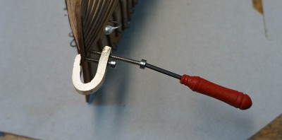

Esta torniqueta es para los botes auxiliares que por ser las tracas tan estrechas no se pueden clavar

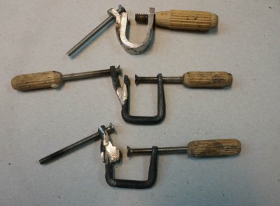

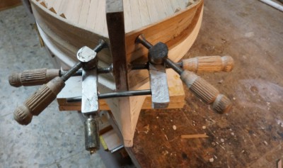

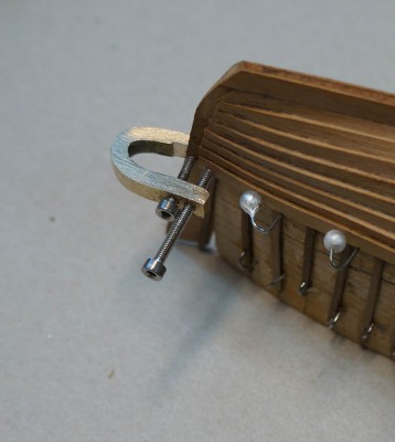

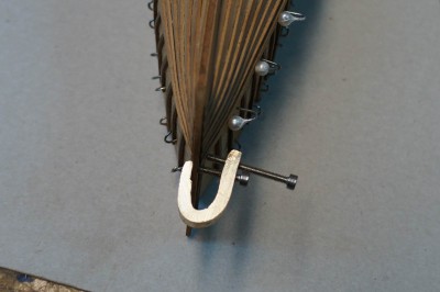

Mas torniquetas con la misma idea, la articulada va bien, pero todavía me falta darle un hervor, esta se adapta a todos los ángulos que van tomando las tracas en roda y codaste.
Primeros intentos pero de ángulo fijo
Esta de ángulo variable,los tornillos que aprietan contra las tracas, giran, y los tornillos que aprietan contra la roda dan regulación.
Aquí vemos la torniqueta de geometría variable en función

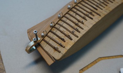

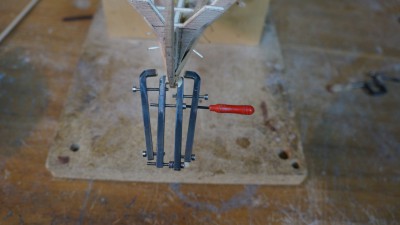

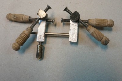

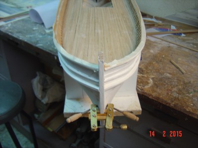

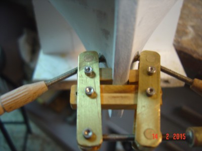

Ya le he dado los hervores a la torniqueta de las tracas en proa y popa y presento otra de nueva cosecha.
Jose Rodriguez
Primero se aprieta la mordaza interior contra la roda, con llave allen
Segundo colocar la traca de una banda, luego apretar
Por ultimo la traca de la otra banda
Esta es la ultima idea

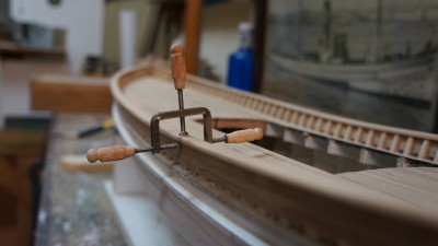

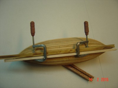

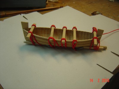

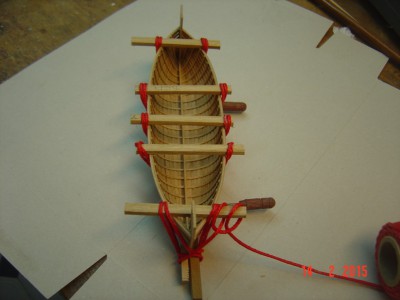

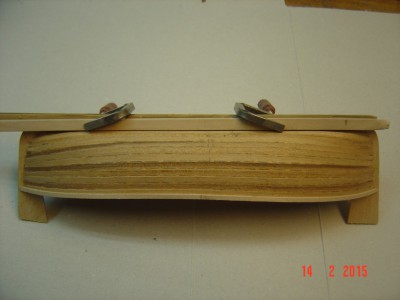

No se si en alguno de mis hilos,he comentado como sujeto las regalas para encolarlas, con unas fotos creo que sera suficiente, este sistema lo uso para modelos de todos los tamaños.
Saludos cordiales
Jose rodriguez
Primero sujeto dos listones uno a cada lado de la quilla para no dañarla y para que sirva  de prolongación en proa y popa

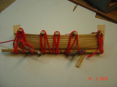

Comenzando por proa voy colocando la regala y añadiendo travesaños hasta terminar en la popa, si la regala es complicada, hago primero una banda y luego la otra
Si el cabo es algo flexible facilita la operación.

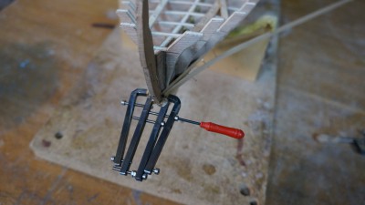

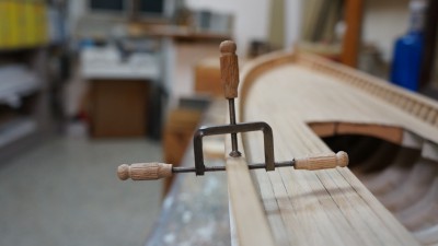

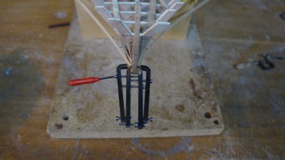

Torniqueta articulada, revisión C

A mi el "artilugio" que más me ha impresionado es el de la sujección de la tapa de regala. Las fotos 1237 y 1238. Una solución sencilla y eficaz. Inmejorable. Felicitaciones y gracias por mostrárnoslo.
