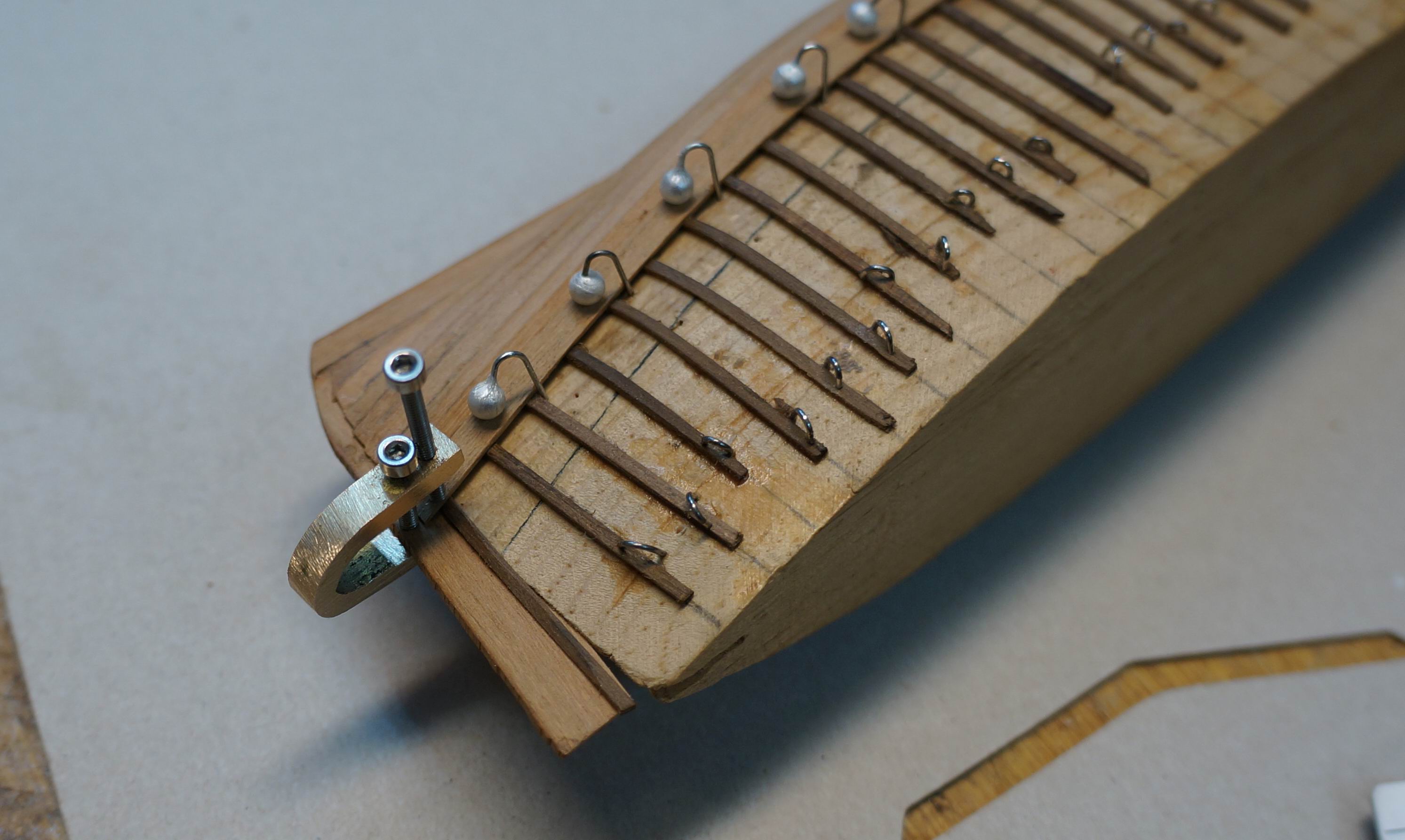

Torniqueta para sujetar tracas en roda y codaste
- jose rodriguez
- Mensajes: 593
- Ubicación: la coruña

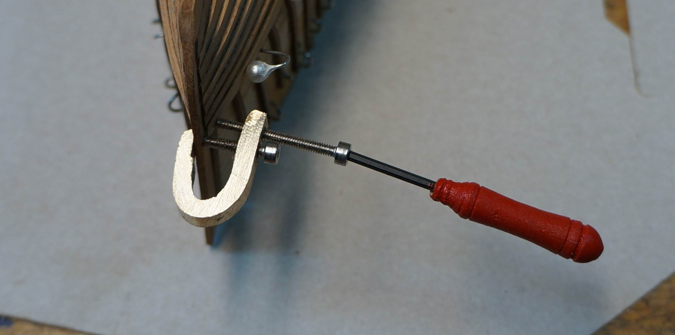

Esta torniqueta es para los botes auxiliares que por ser las tracas tan estrechas no se pueden clavar

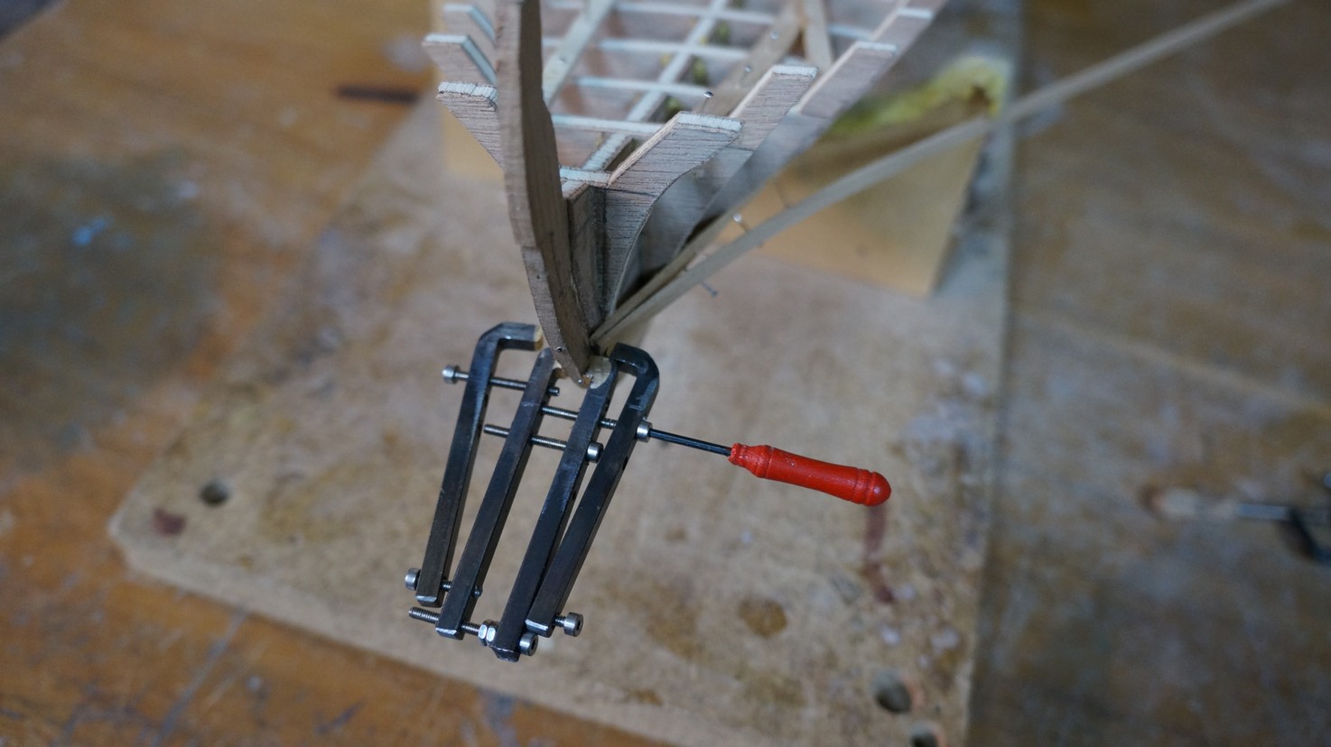

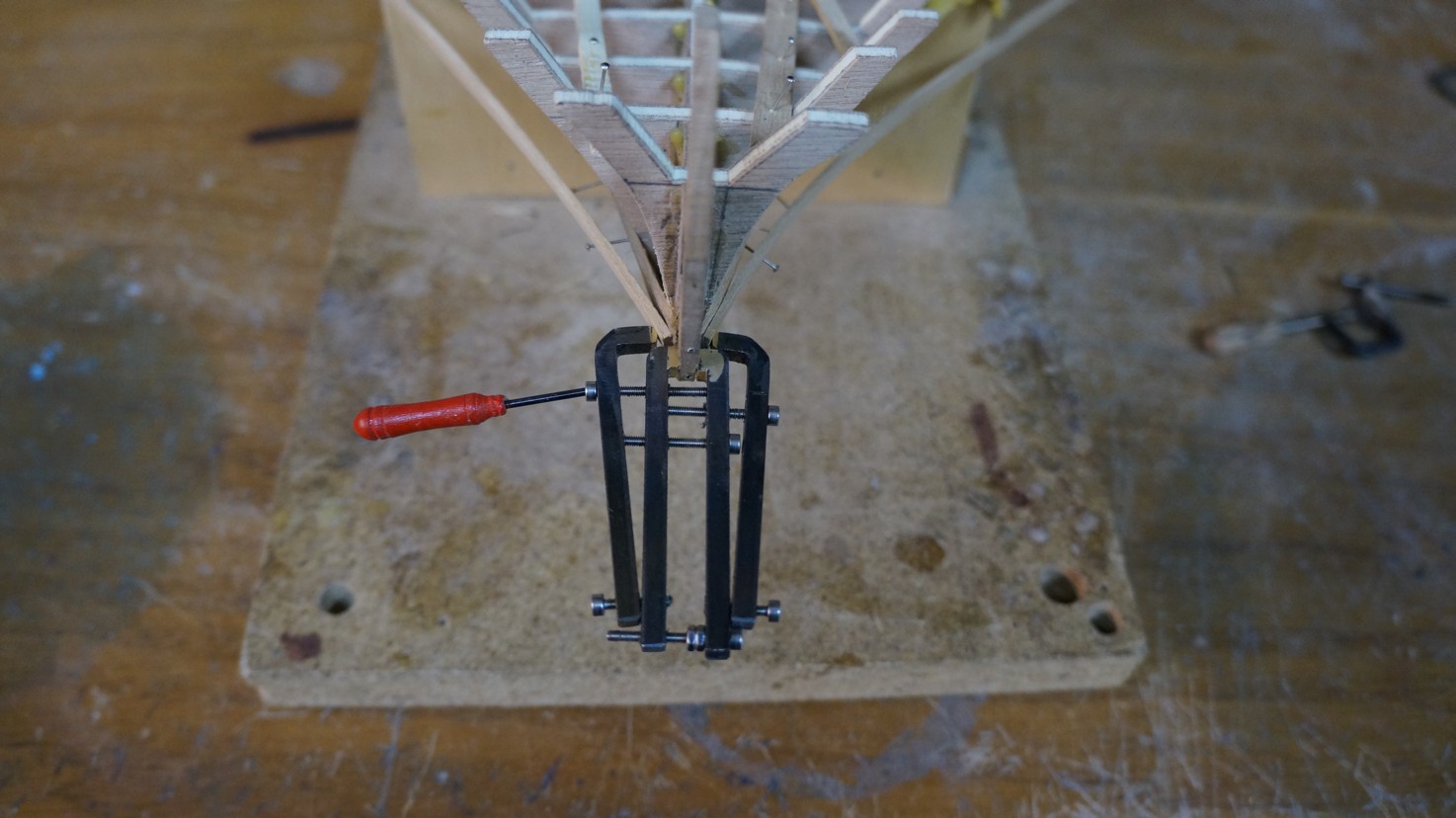

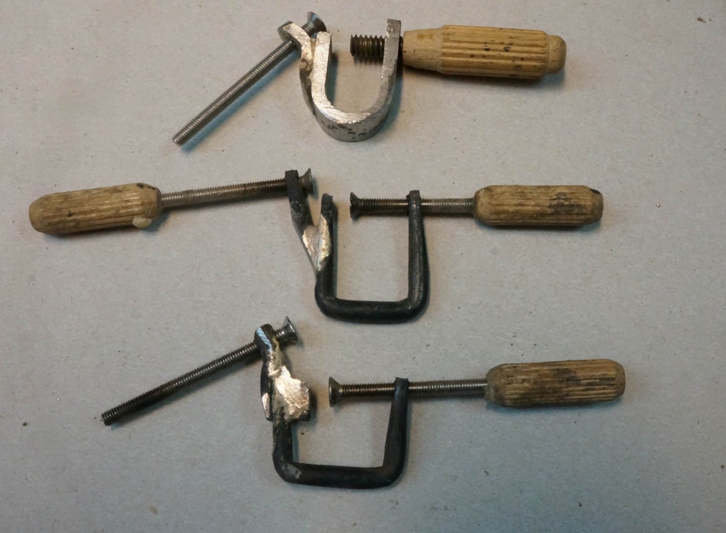

Re: Torniqueta para sujetar tracas en roda y codaste

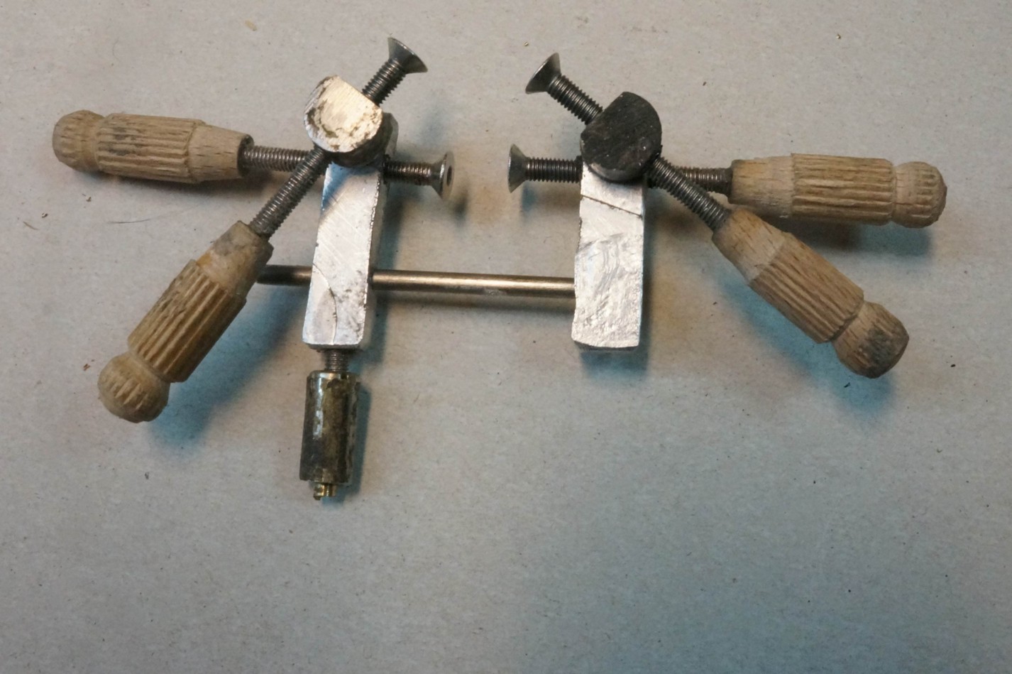

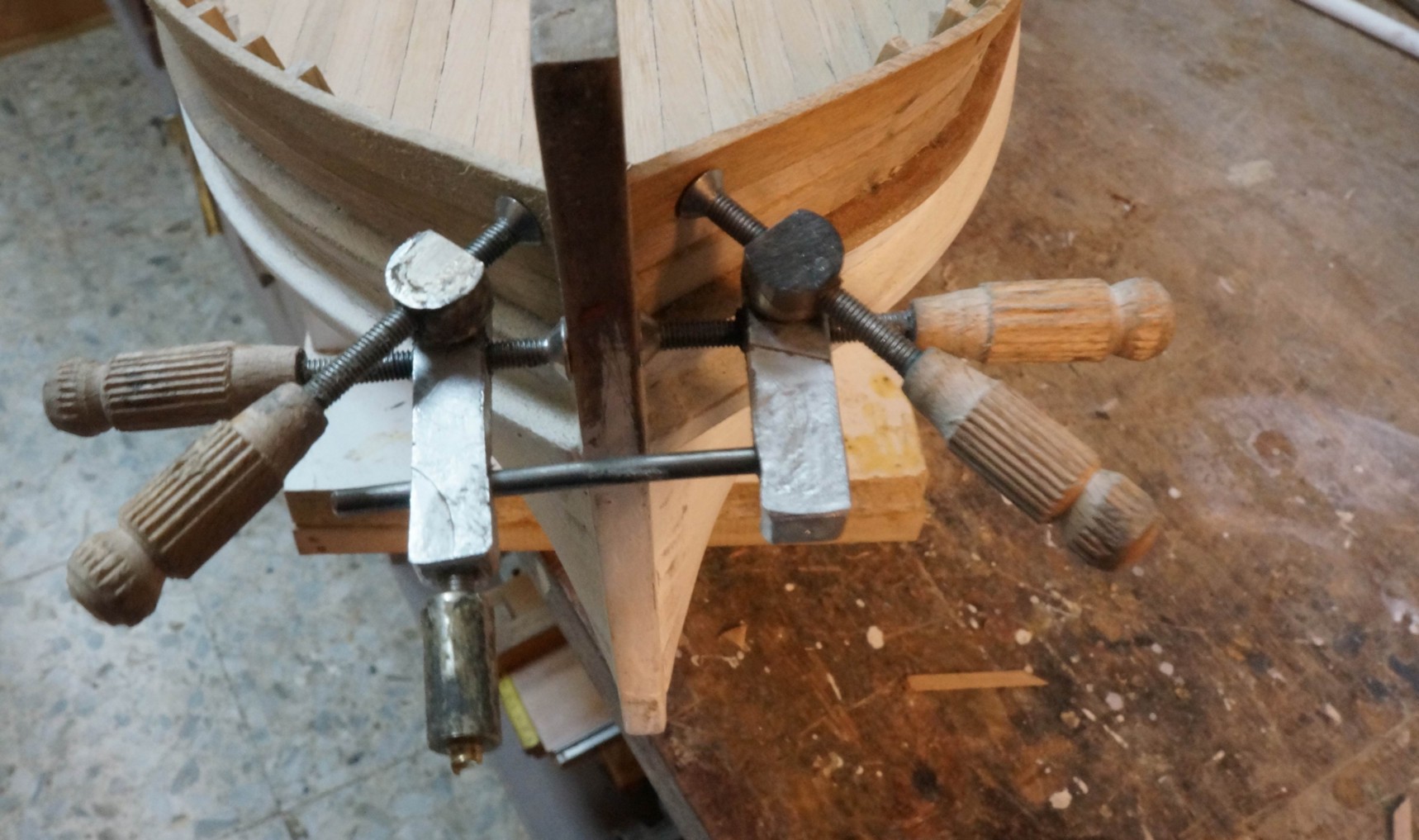

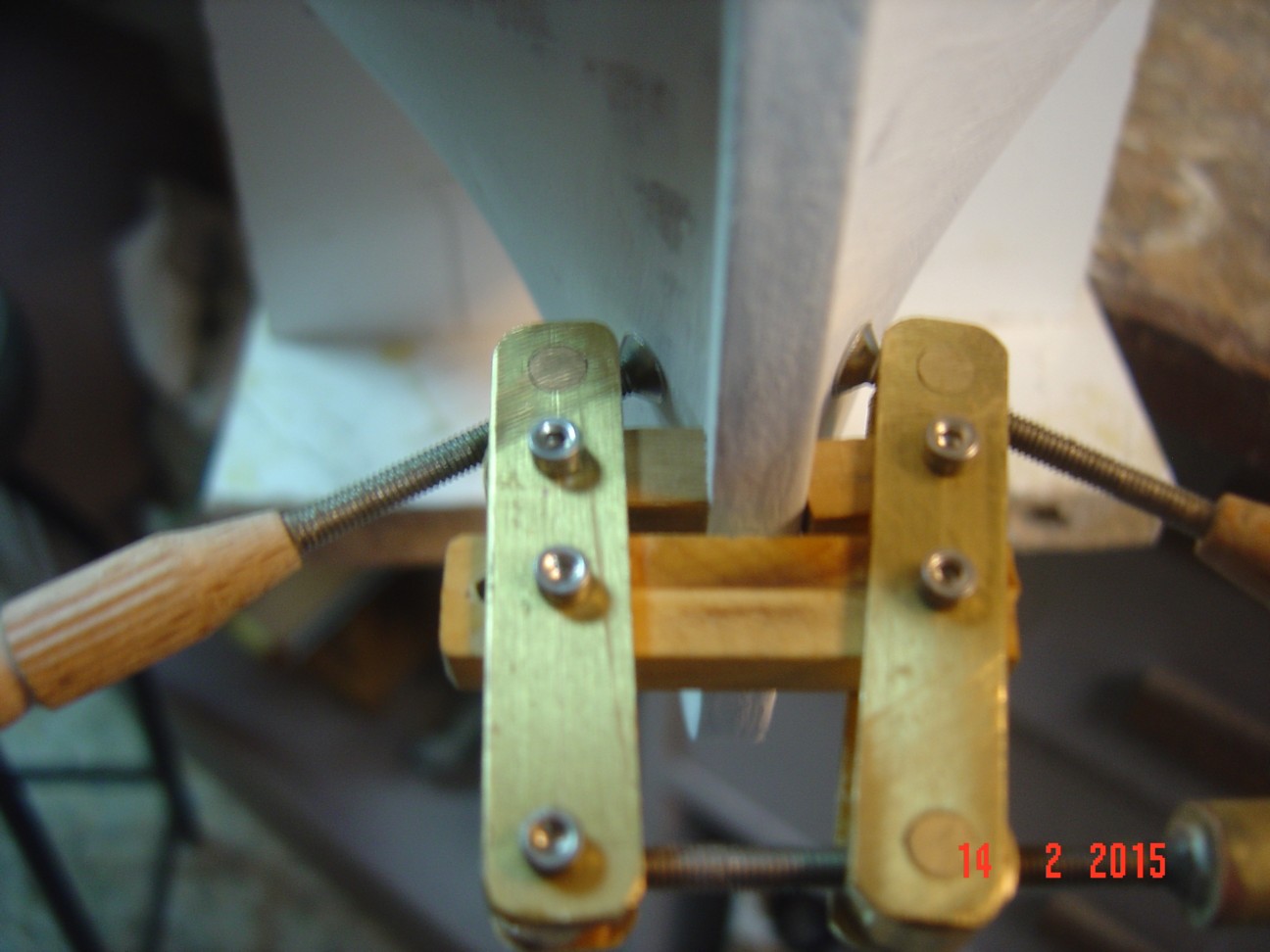

Mas torniquetas con la misma idea, la articulada va bien, pero todavía me falta darle un hervor, esta se adapta a todos los ángulos que van tomando las tracas en roda y codaste.
- Primeros intentos pero de ángulo fijo
- Esta de ángulo variable,los tornillos que aprietan contra las tracas, giran, y los tornillos que aprietan contra la roda dan regulación.
- Aquí vemos la torniqueta de geometría variable en función
I+D puro y duro, gracias por compartirlo...
algo parecido intenté hacer con pinzas de ropa, pero desistí, ahora ya veo la solución... (por cierto yo que tú lo patentaba...

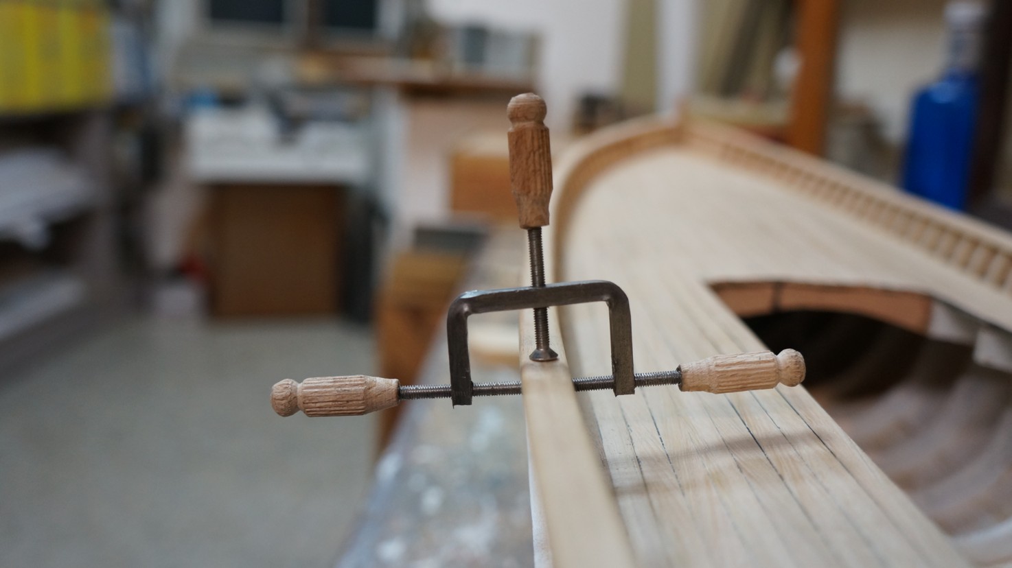

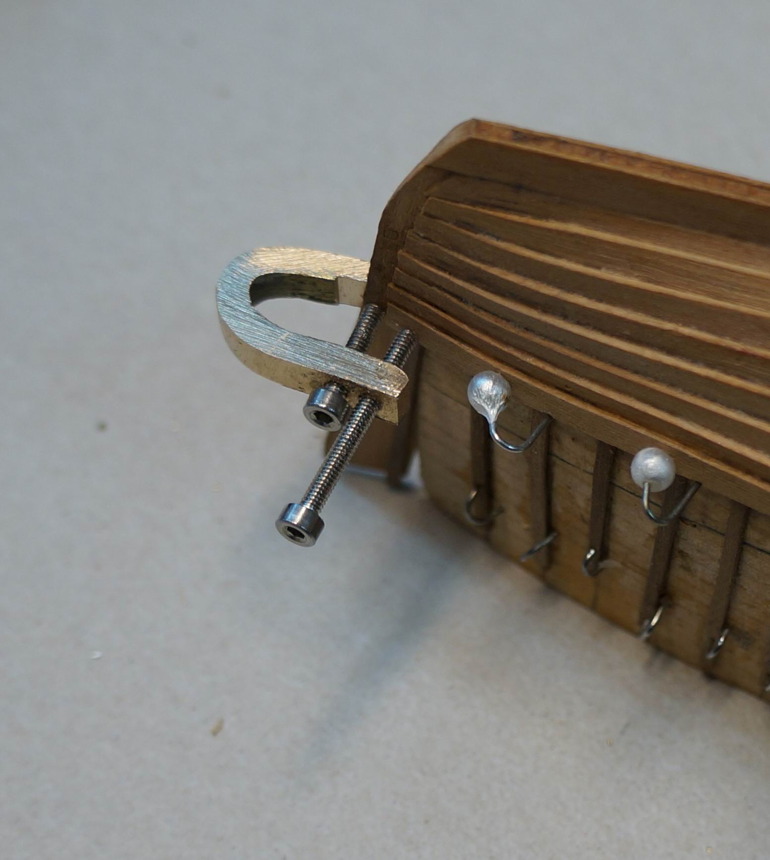

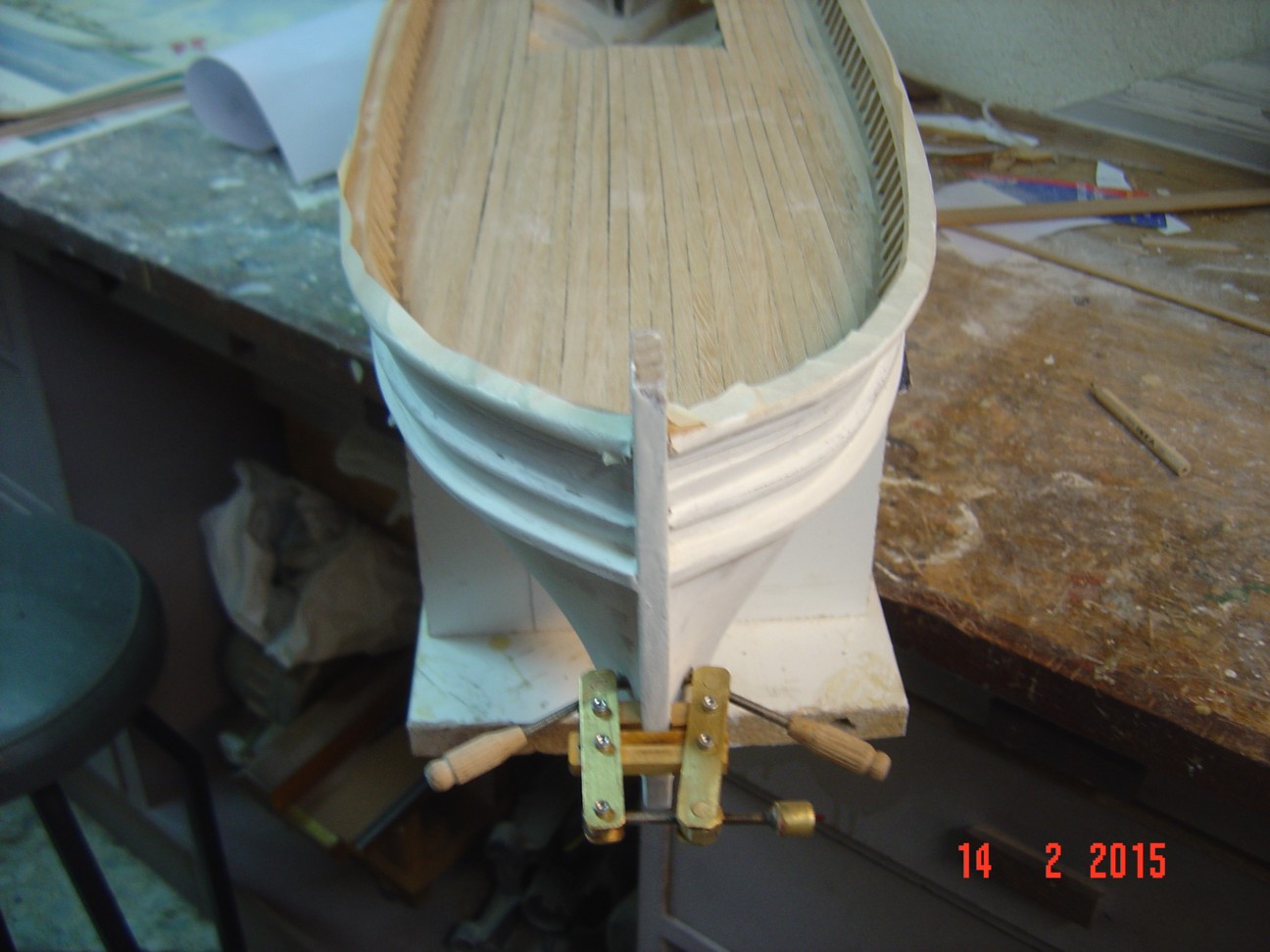

Ya le he dado los hervores a la torniqueta de las tracas en proa y popa y presento otra de nueva cosecha.
Jose Rodriguez
Jose Rodriguez
- Primero se aprieta la mordaza interior contra la roda, con llave allen
- Segundo colocar la traca de una banda, luego apretar
- Por ultimo la traca de la otra banda
- Esta es la ultima idea

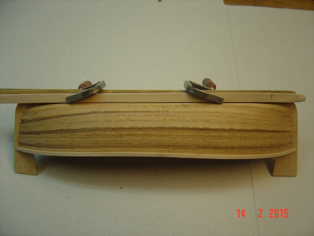

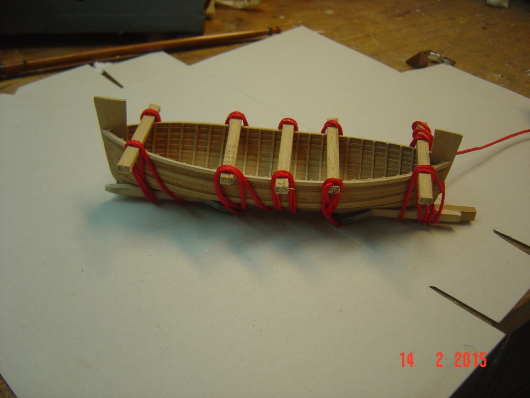

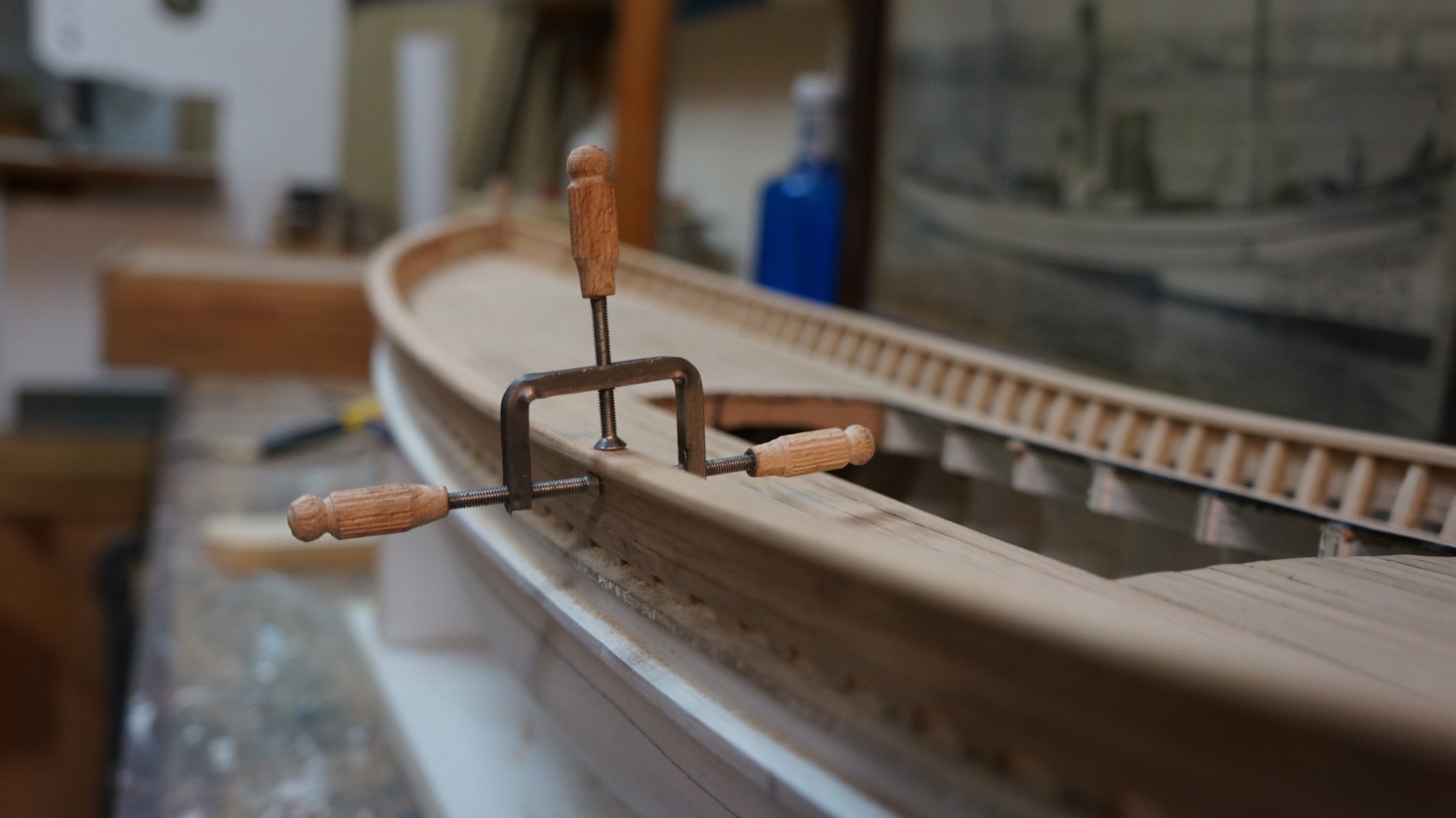

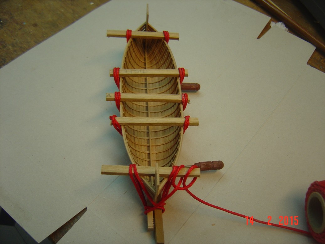

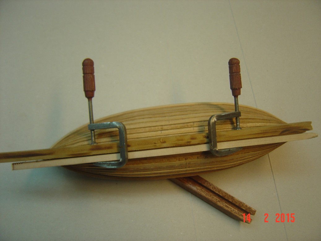

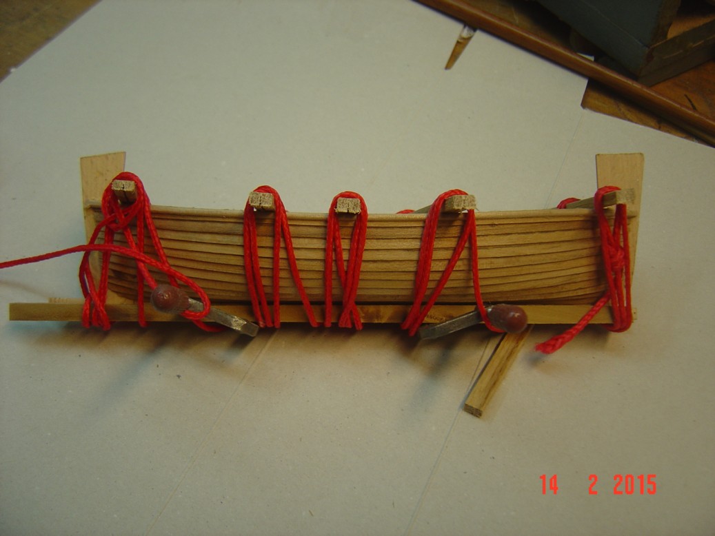

No se si en alguno de mis hilos,he comentado como sujeto las regalas para encolarlas, con unas fotos creo que sera suficiente, este sistema lo uso para modelos de todos los tamaños.michael escribió:Que maravilla Jose,ya las tenia copiadas,pero estas nuevas no las había visto,con el trabajo que me dio colocar la borda de la nave vikinga ....si hubiera tenido estas torniquetas me hubiese sido mucho mas fácil,,,,ya me haré unas cuantas...saludos...
Miguel Angel.
Saludos cordiales
Jose rodriguez
- Primero sujeto dos listones uno a cada lado de la quilla para no dañarla y para que sirva de prolongación en proa y popa
- Comenzando por proa voy colocando la regala y añadiendo travesaños hasta terminar en la popa, si la regala es complicada, hago primero una banda y luego la otra
- Si el cabo es algo flexible facilita la operación.
A mi el "artilugio" que más me ha impresionado es el de la sujección de la tapa de regala. Las fotos 1237 y 1238. Una solución sencilla y eficaz. Inmejorable. Felicitaciones y gracias por mostrárnoslo.
Siempre lo más difícil es hacer cosas sencillas y eficaces. Unir las sencillez y la eficacia es lo que caracteriza a los genios.
Al resto de torniquetas opino que les falta "algo", las veo como distintas soluciones; pero me atrevo a decir que les falta la sencillez de lo magistral.
Ya sabes a qué me refiero ¿Verdad Jose?. Por los distintos modelos que has presentado, quiero entender que tú tampoco estás conforme del todo.
Te falta muy poco....ánimo.
