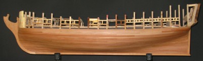

Hola, después de un parón de 4 meses por otras actividades retomo el forrado de casco.

Re: Corbetas Descubierta y Atrevida
Gracias Carlos, vista de cerca está bastante corriente.
Había una traca que dejaba con la contigua una ranura como de medio milímetro, por ponerla sin estar seca( o por borriquería)
Es muy sencillo pero por si le sirve a alguien cuento cómo lo hago ( tengo bastante práctica porque a veces me embalo y luego me toca quitar).
Mojo la traca en cuestión y aquéllas a las que esté pegada con alcohol de quemar, tres veces en cinco minutos.
Aplico calor para reblandecer la cola.
Levanto un extremo y siguiendo dando calor levanto la traca, sale con toda facilidad.
Limpio con alcohol y un palito los respor de cola.
Mido el ancho de la nueva traca en todas las cuadernas, la ajusto para que entre justa.
Para pegarla como no uso clavos lo que hago es dar cola y dejo secar, pongo la traca y reactivo la cola con calor a la vez que aprieto unos instantes mientras se enfría y vuelve a fraguar la cola.

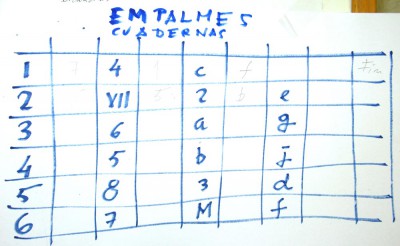

Hola Liberto , gracias por tus amables comentarios.
No hay el mismo número de tracas, en proa hay una traca perdida, ( la cuarta por debajo) y en popa hay un atún, sobre la traca de sobreaparadura.
La distribución de los empalmes de tracas la controlo con un cuadro pegado en la pared en el que se indica dónde van los empalmes, cada 6 tracas se vuelve a empezar, te pongo una foto.

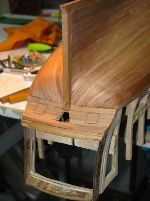

Hola, después de forrar la parte inferior del casco, por debajo de la cinta y hasta el yugo, es el momento de forrar la bovedilla.
Como las tracas que mueren en el yugo se pueden enrasar con toda facilidad, precisamente por no estar forrada la bovedilla, el forro de esta se hace en un momento, o casi, porque hay que curvar las tracas todas igual para lo que hay que hacerse una plantilla.
Las portas como se puede ver son ficticias pero no habría ningún problema en hacerla practicables, incluso ahora mismo.
La limera del timón llevará una capa de cuero finito si es que me sale.
