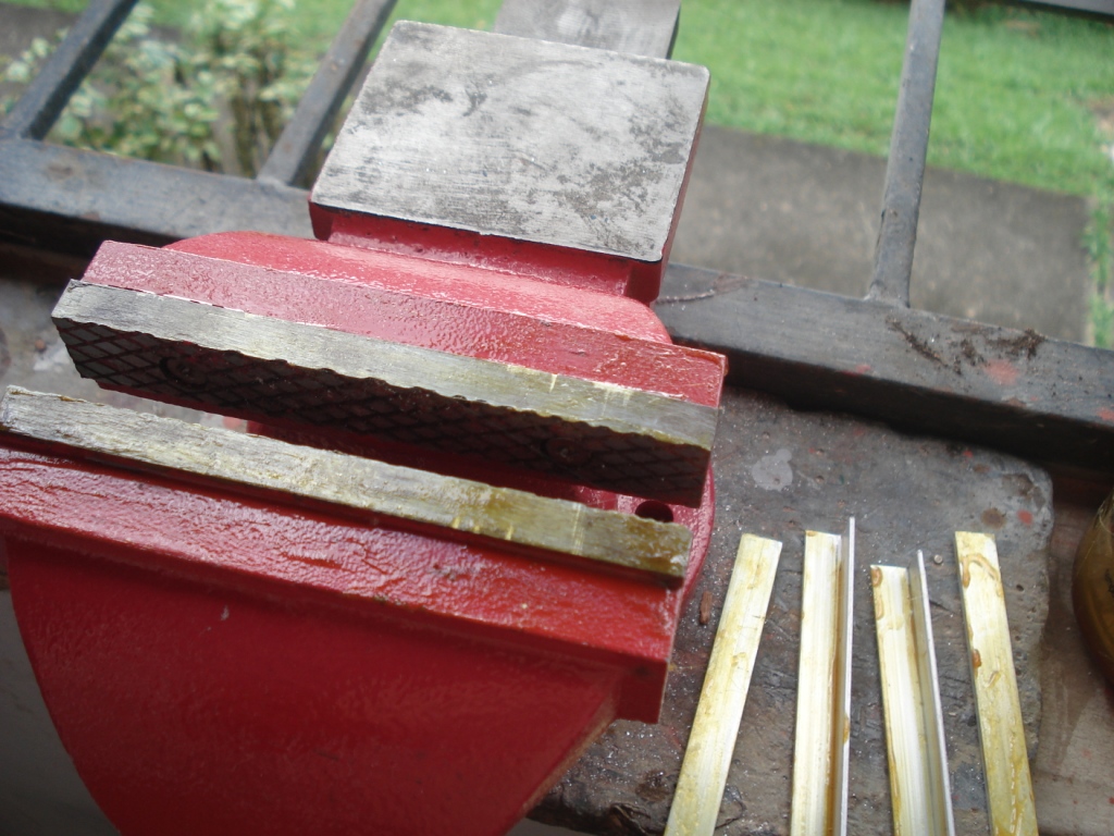

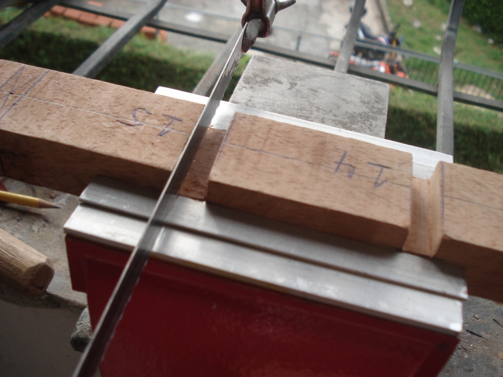

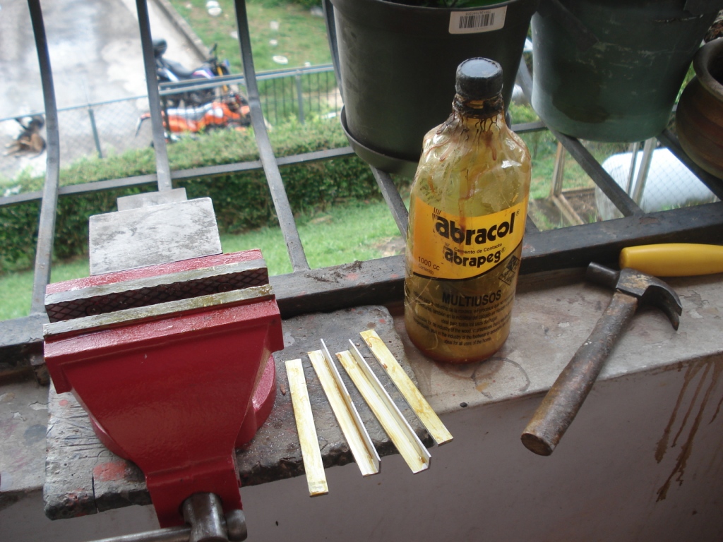

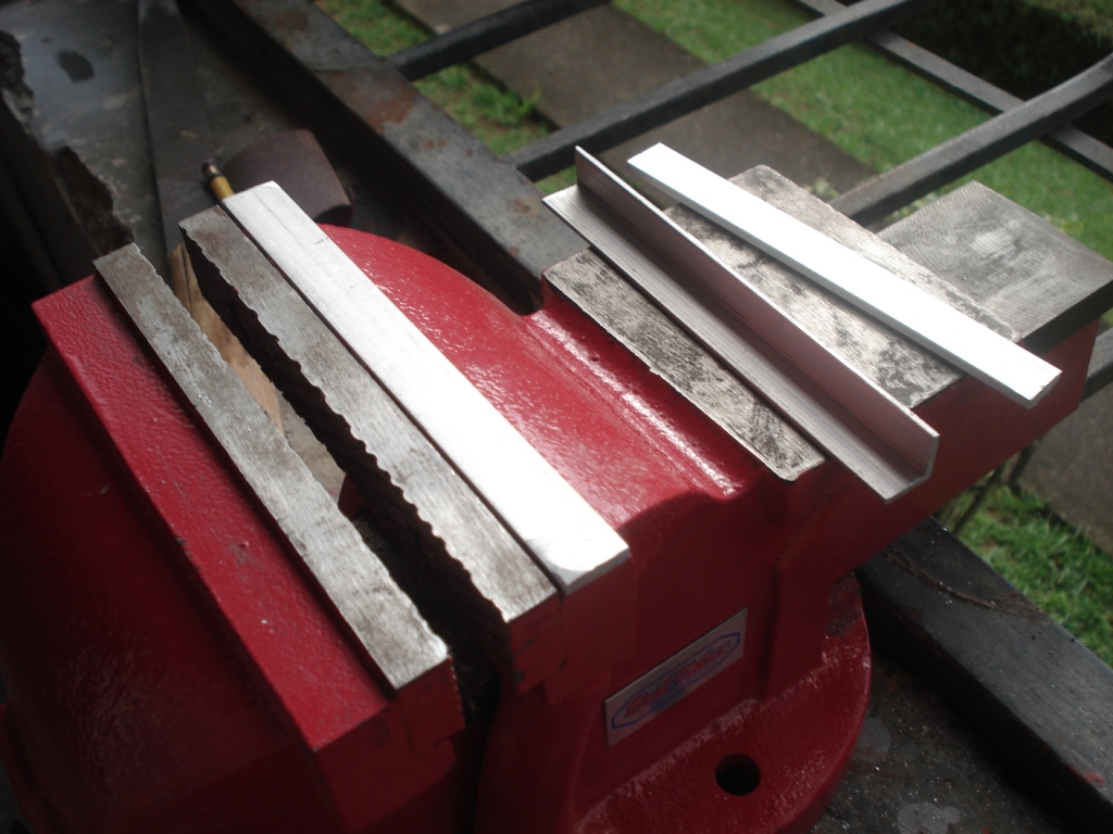

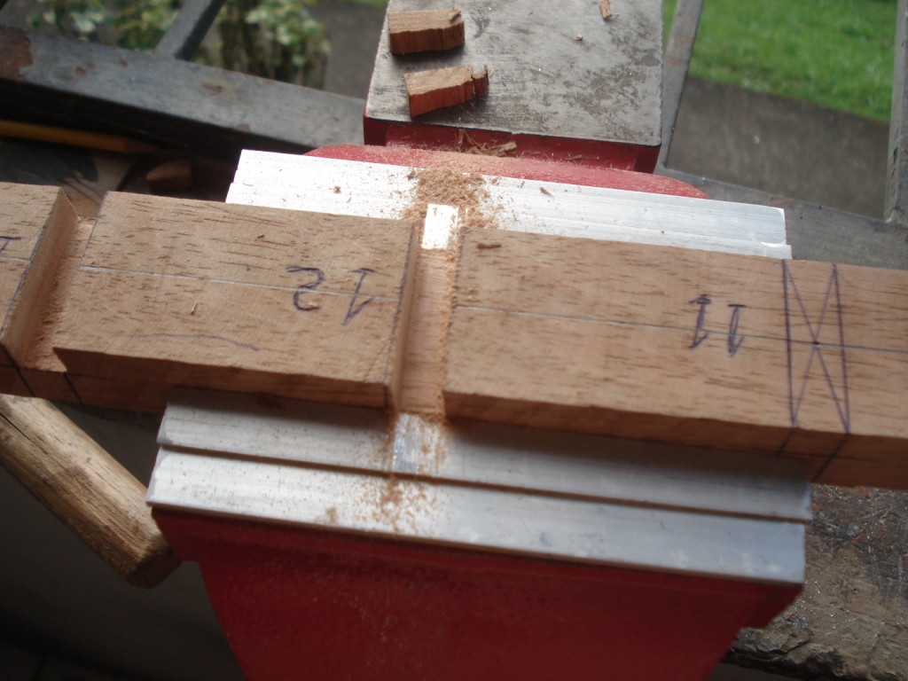

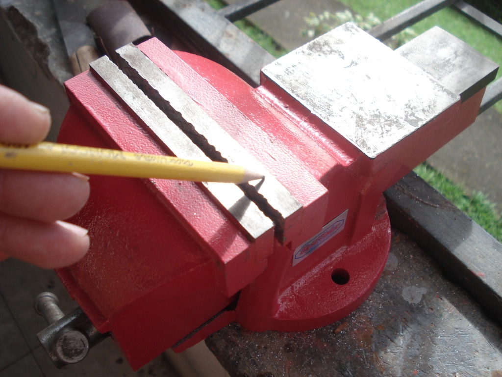

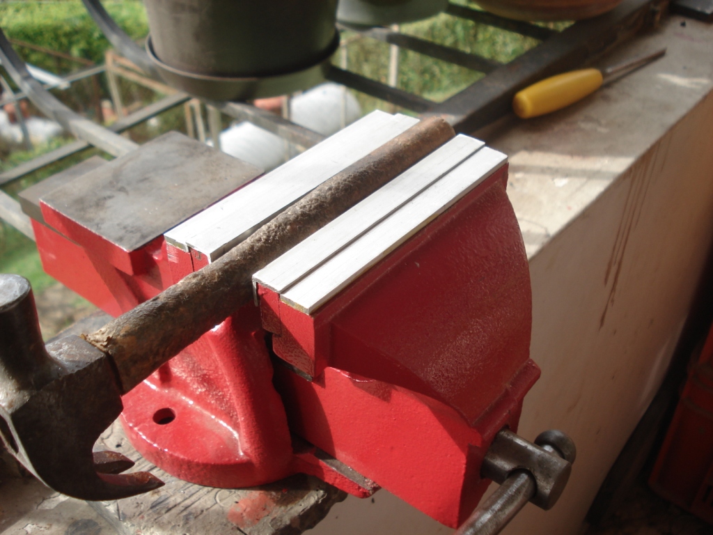

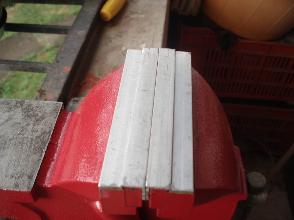

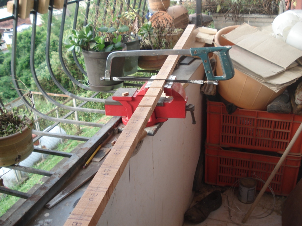

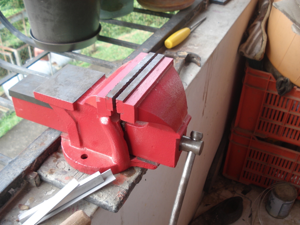

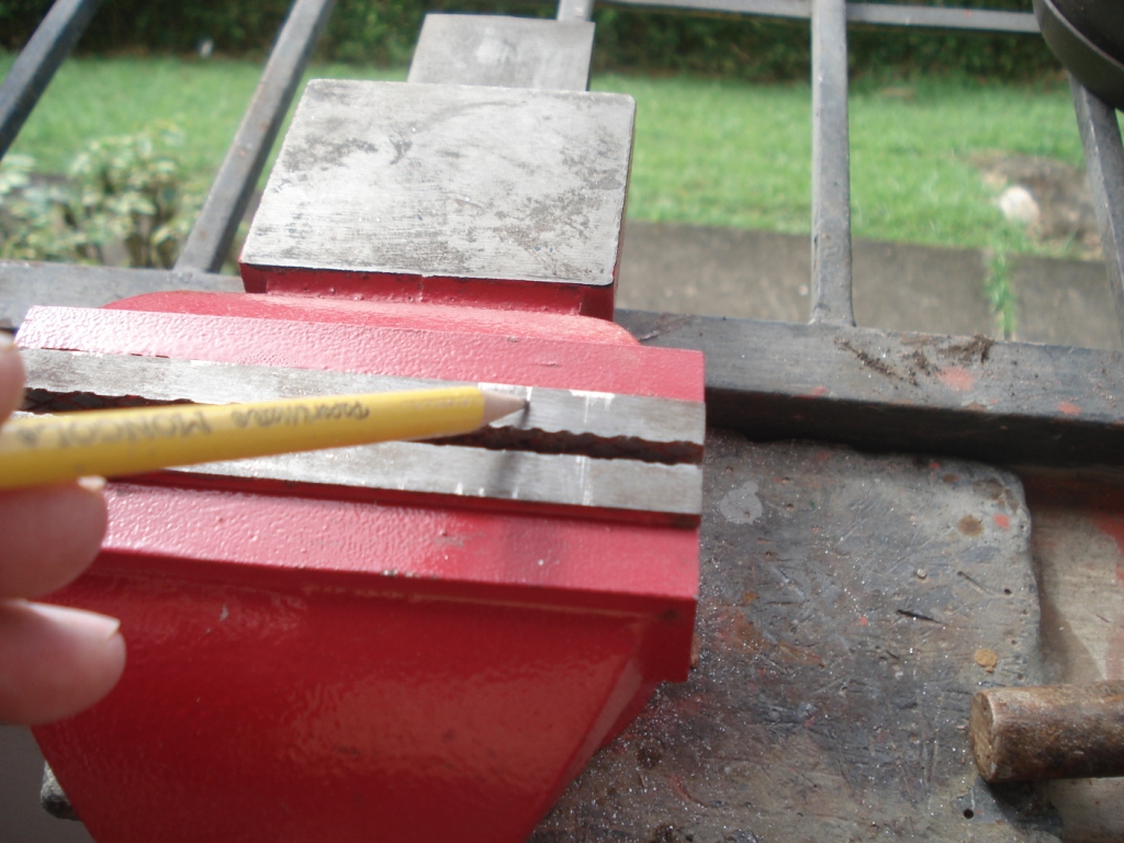

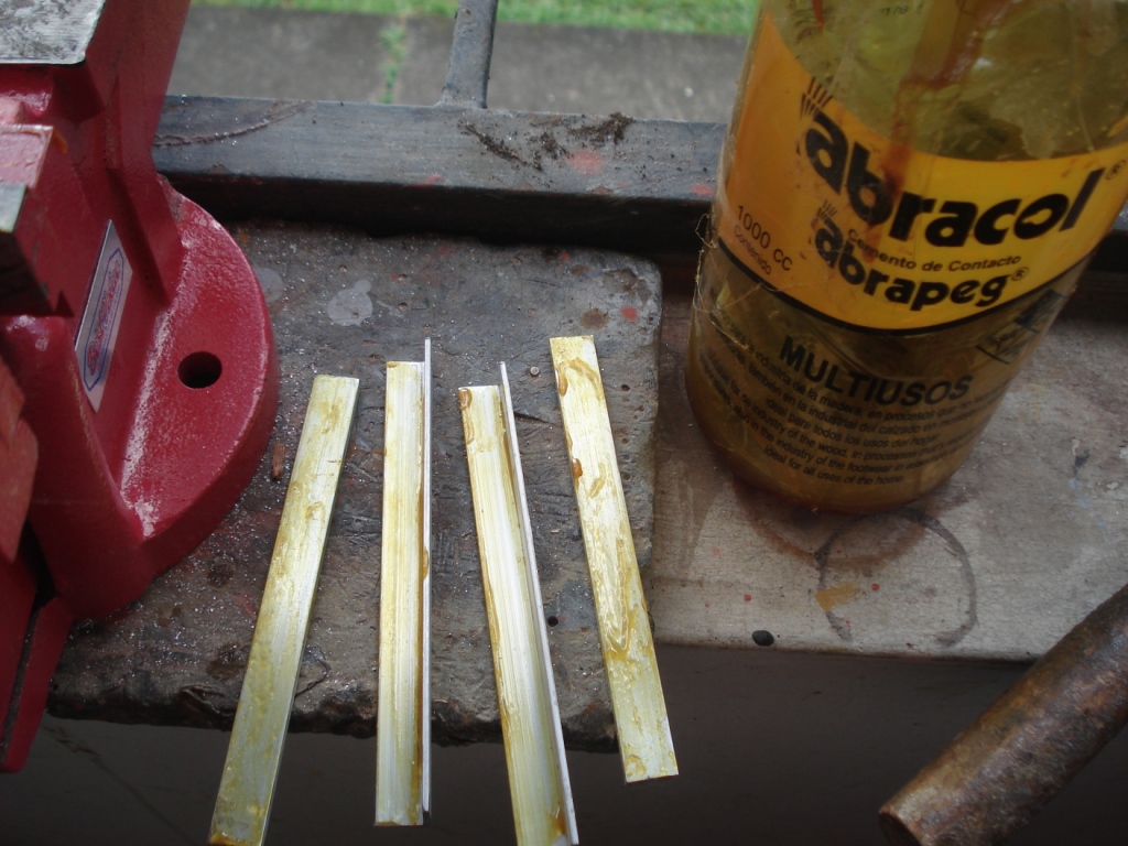

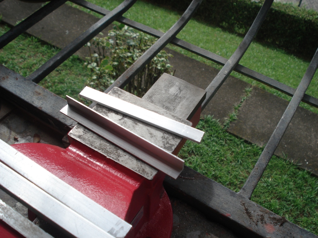

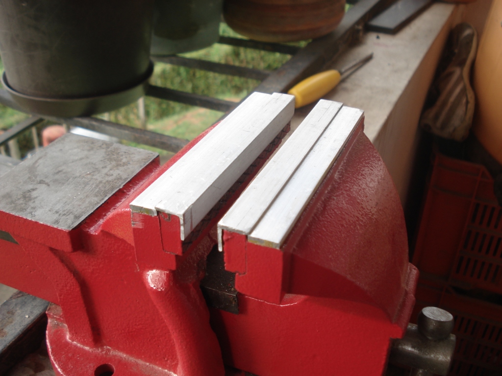

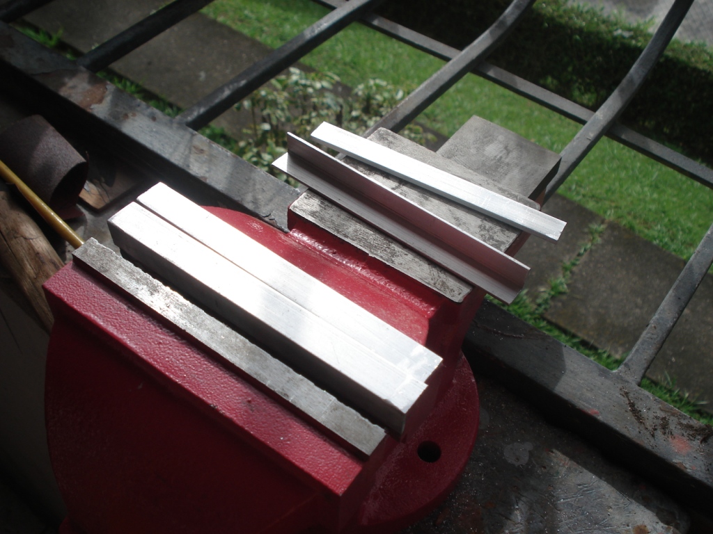

hola amigos, ya algo recuperados de las fiestas, aunque se que para vosotros falta la mas importante que es el dia de "Reyes", que es cuando recibiran sus nuevos obsequios, herramientas o kits para armar su modelo esperado o ansiado, je je je Yo en mi caso me regale esta prensita que me hacia falta pues tenia unas muy chicas y hay veces eran sometidas a esfuerzo sobrehumano que repasaban sus capacidades, hasta el punto que estan quemadas y toda cortadas con sierra en su borde o presentando abolladuras por martillazos, asi que me idee cortar cuatro trozos de platina de aluminio, dos rectos y dos en angulo.. usando pegante de contacto las fije a la prensa..
dejo fotos que explican por si mismo..

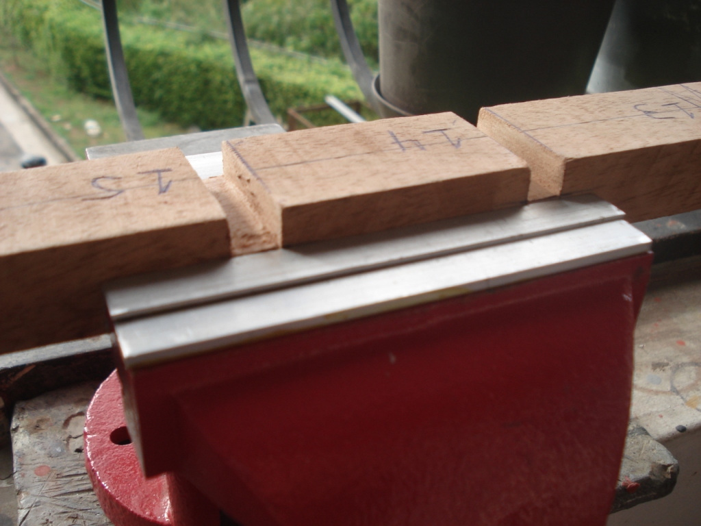

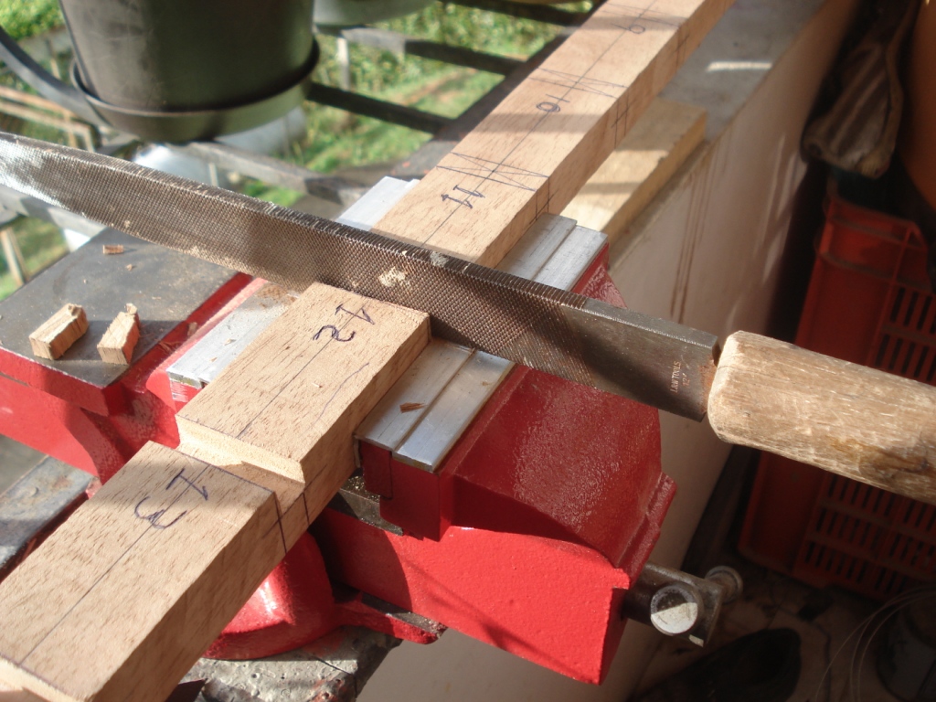

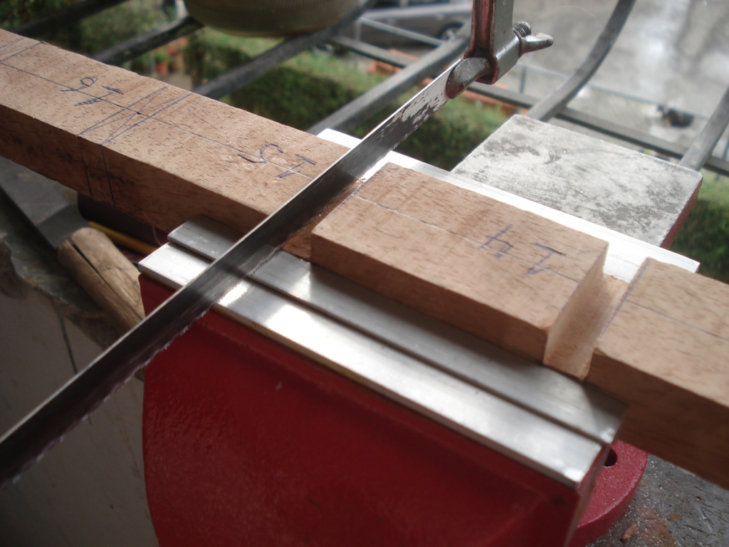

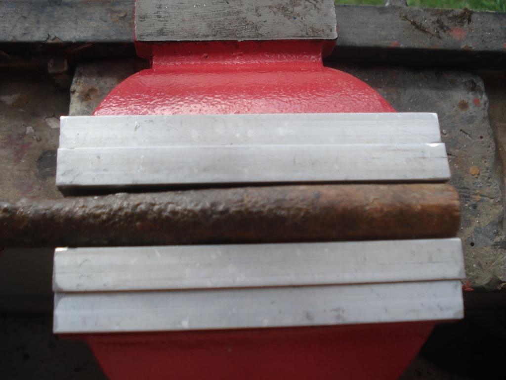

y ya la probe y me dio resultado..
un abrazo...

espero le sirva mi idea a alguien que no quiera dañar los bordes de su prensa, como hice Yo..

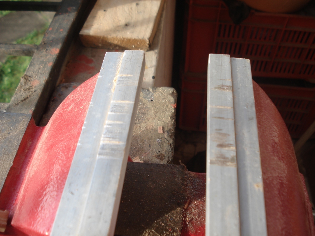

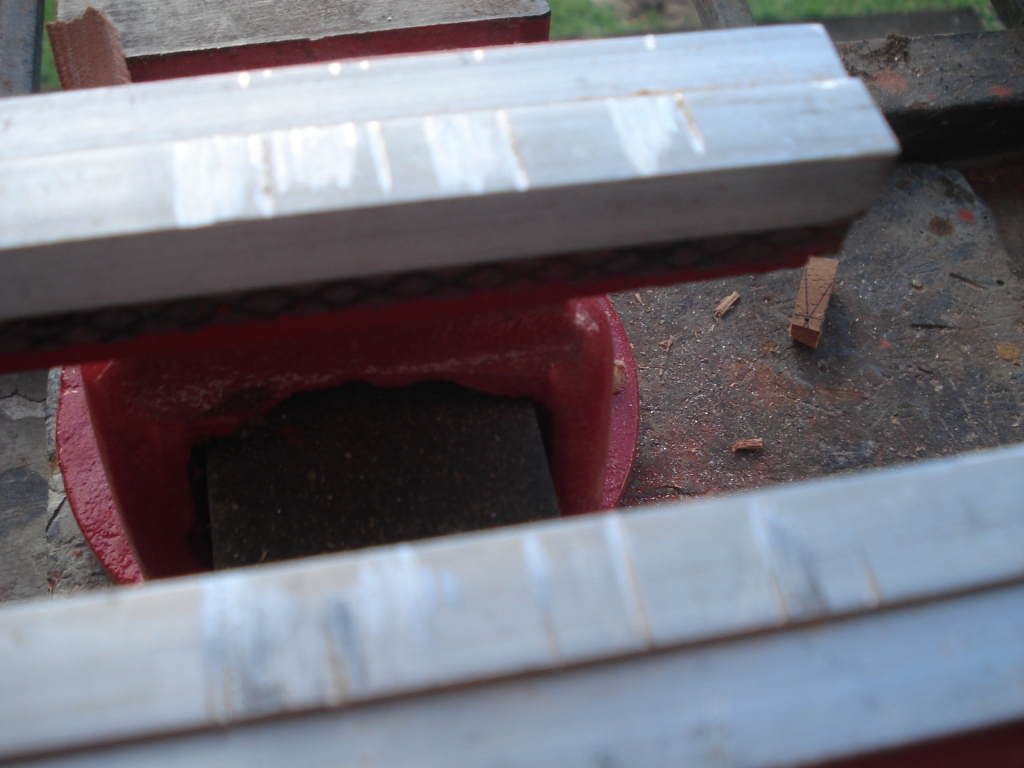

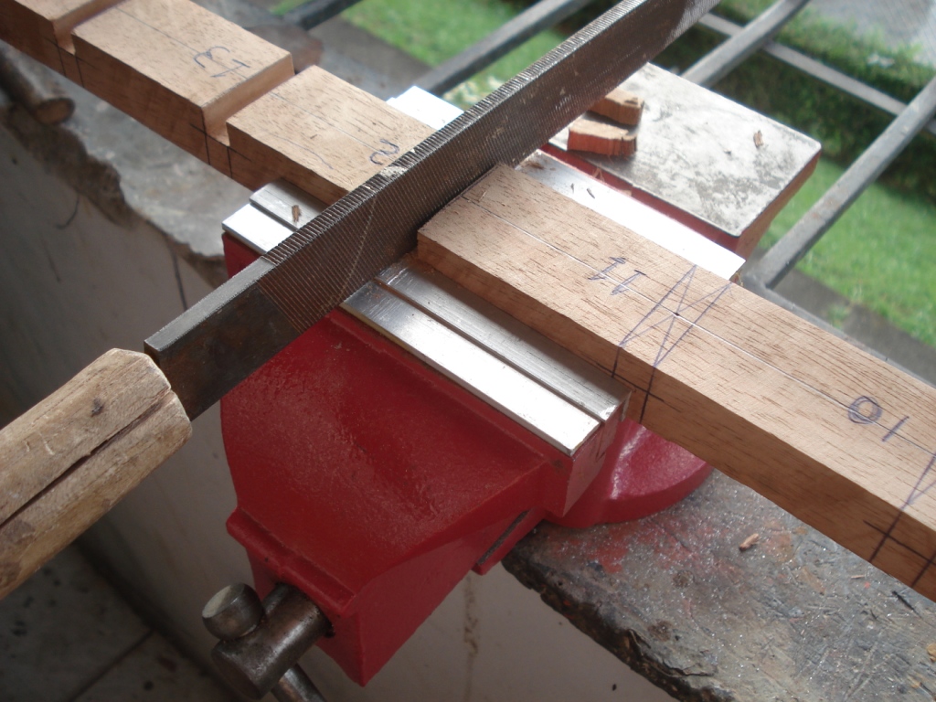

hoy ya probe la prensa con us nuevas protecciones y claro que me quedo magnifica, primero que nada si proteje de los rayones y daños a su parte original, como veran en las fotos luego de usada, se daña la platinas de aluminio, luego se pueden sustituir por otras y mantendremos la prensa original, y segundo podemos hacer el trabajo mas rapido y mejor, sin estar con miedo de pasanos al cortar con la segueta o serrucho, lo que usemos..

Muy buena idea. Creo que el aluminio ese te durará poco "entero", pero al ser tan sencillo pues lo despegas y lo vuelves a repetir

Yo no es por nada pero esos tornillos de banco o prensas de fundición o las forjadas que son mas caras, generalmente llevan ambos lados dos tornillos que agarran los mordientes que generalmente son de acero con unas muescas de aspecto de lima que agarran las piezas, se desatornillan y tomando la forma de las quitadas originales se pueden sustituir por madera, aluminio, latón, nailon, delerin, caucho, etc.…tambien acero con otras formas para mejor agarre, se taladran dos agujeros coincidiendo con las quitadas, y se pone el material que se quiera, así no dañar las piezas a trabajar y cuando los mordientes se deterioran a la basura ó para mejorar el agarre si se hacen curvas para tubos, aunque tu idea esta bien para aquellas prensas que esas piezas vienen soldadas y no se pueden quitar o sustituir, que por regla general son prensas mas económicas y eso agujeros en los mordientes, no los llevan para abaratar costes.
Por todo y por mas una idea bastante buena Gerardo saludos a todos.
