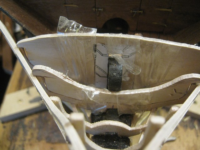

Mensaje por cabrapente »

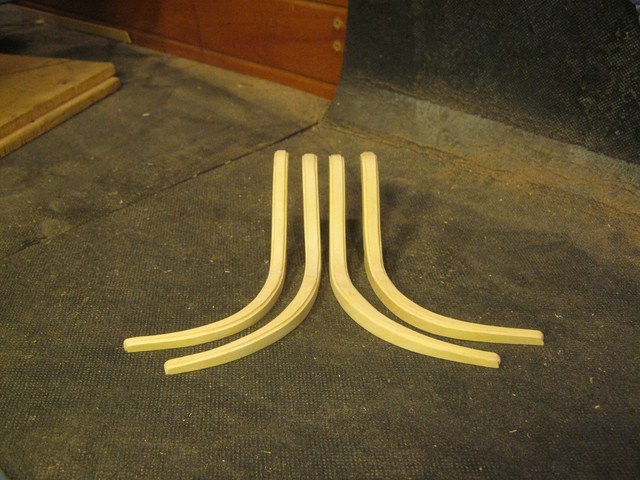

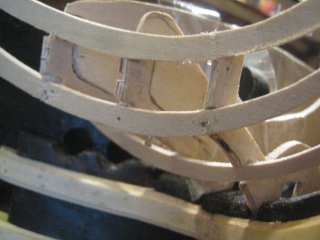

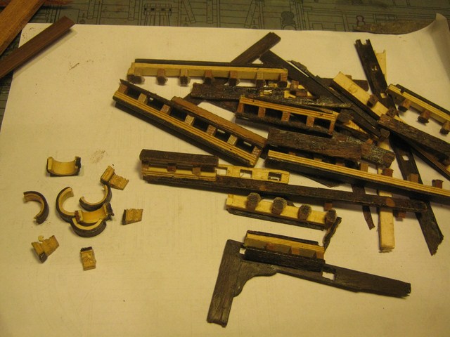

ya las he quitado todas. empiezo de nuevo

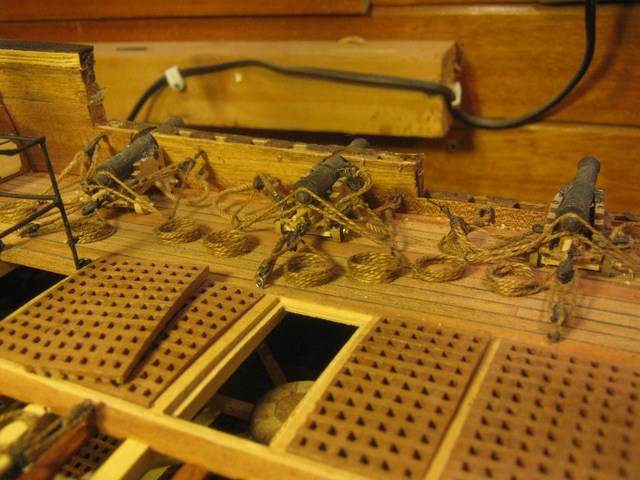

mas

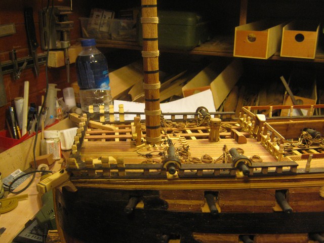

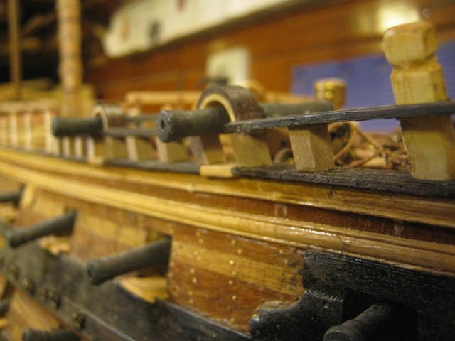

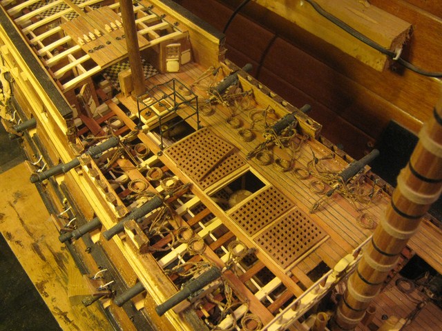

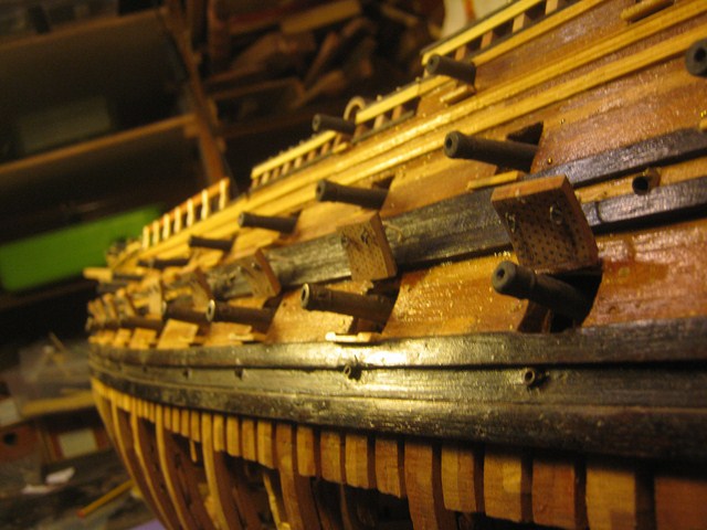

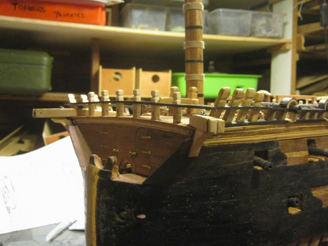

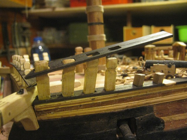

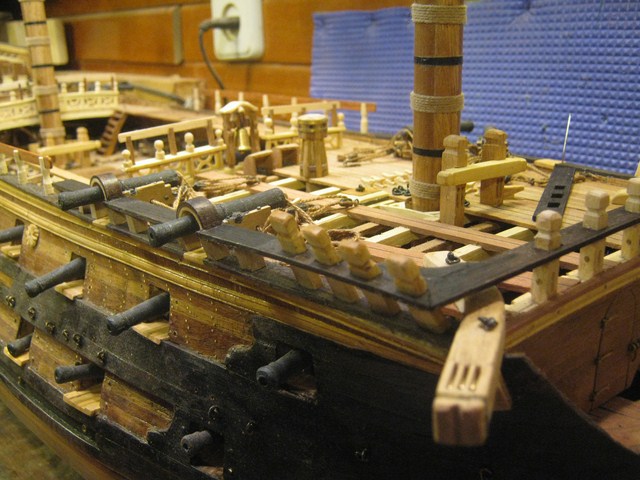

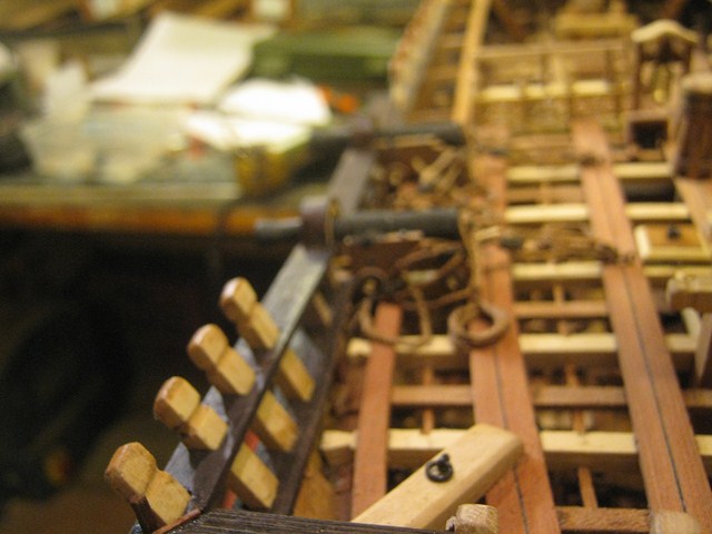

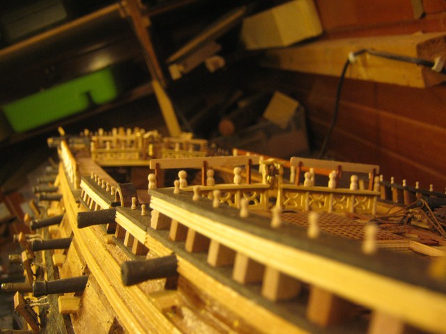

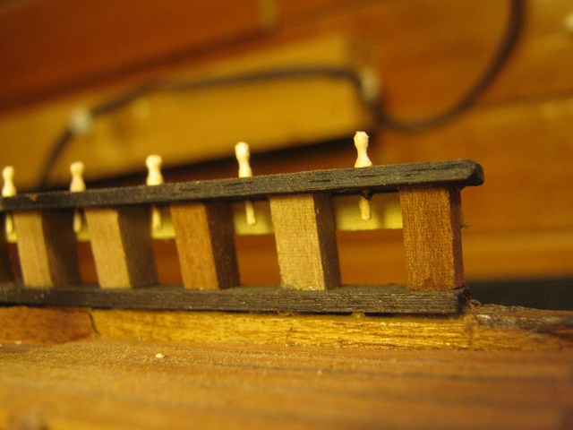

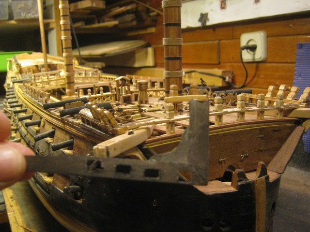

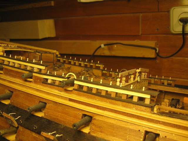

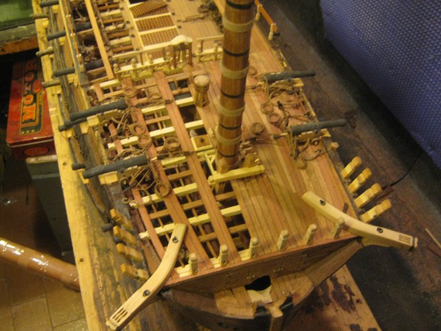

coloco las cabillas y todas las portas

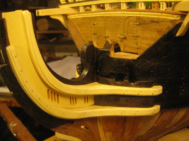

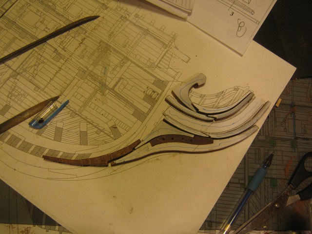

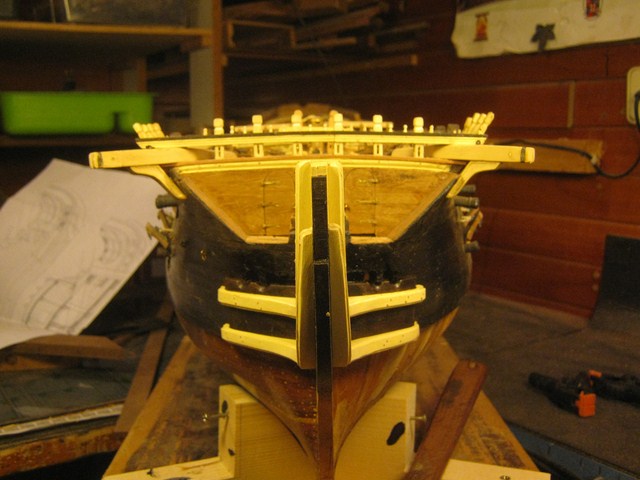

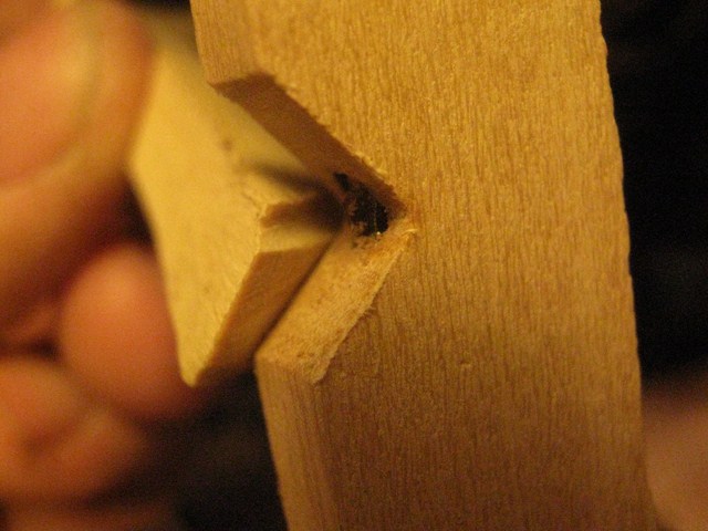

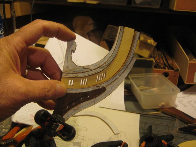

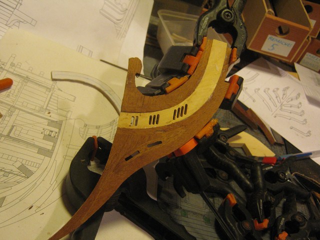

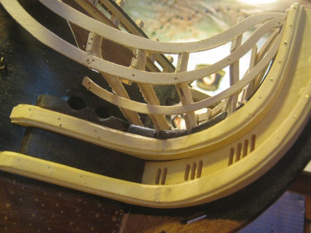

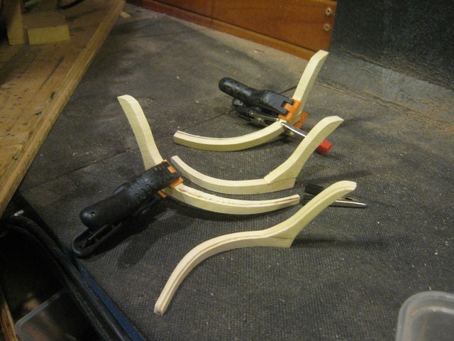

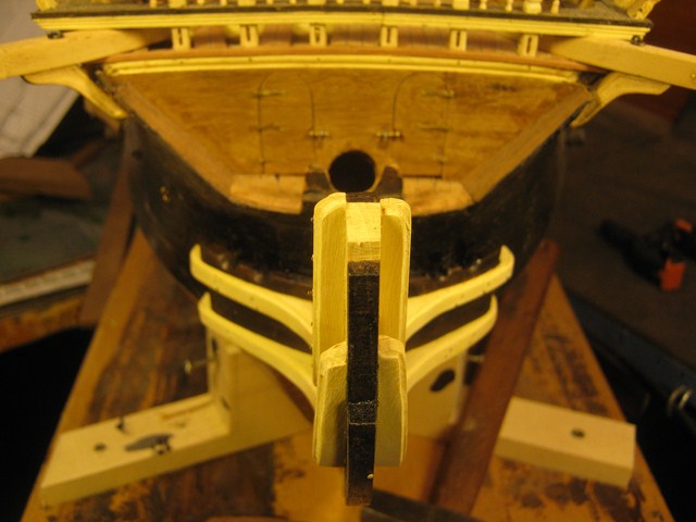

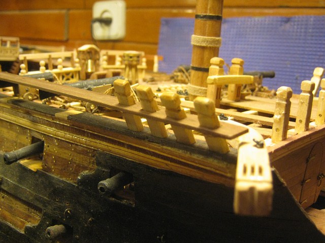

por fin me decidí. empiezo el espolon de proa
cabrapente
Mensajes: 1116
Re: le fleuron paso a paso
mas

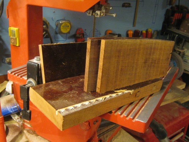

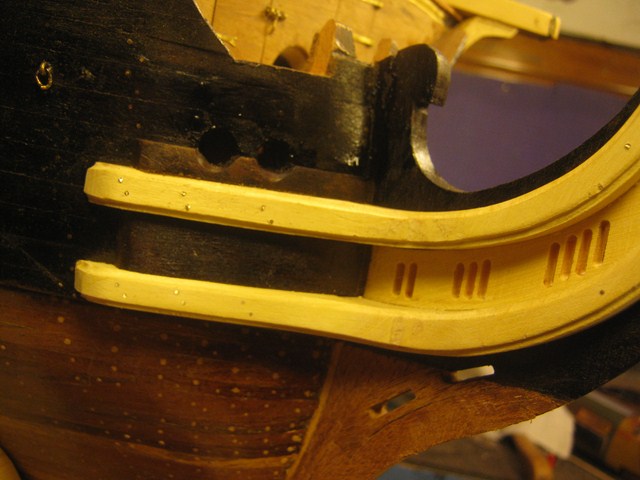

Hola Cabrapente, la madera con ese color tan amarillento del espolón cual es????
Saludos :wink:
cabrapente
Mensajes: 1116
hola Fran.
es madera de limonero. es preciosa, muy dura y se trabaja muy bien.
un saludo cabrapente

Cabrapente, este Fleuron va espectacular! Te felicito!
cabrapente
Mensajes: 1116

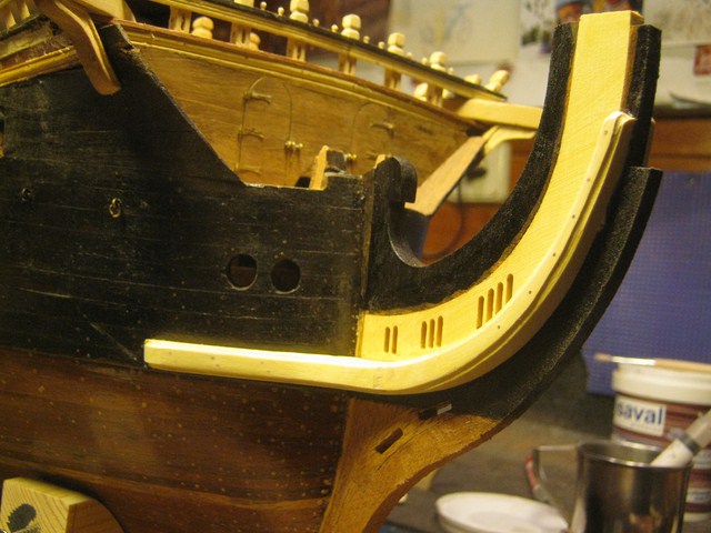

gracias Matiasfcruz. se agradecen todos los comentarios.
el espolón es lo que me ha dado mas miedo, pero, por ahora, me está saliendo mejor de lo que pensaba.

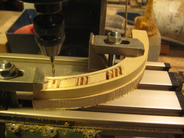

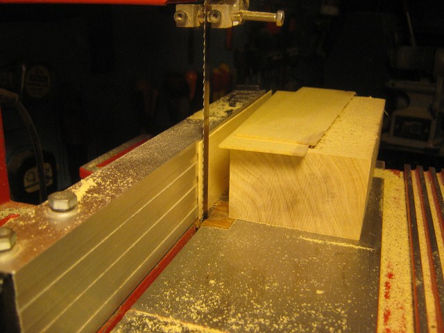

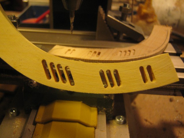

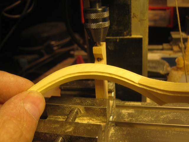

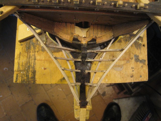

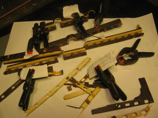

para hacer las molduras, he preparado un util con la fresadora

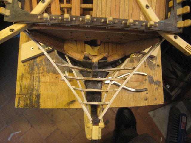

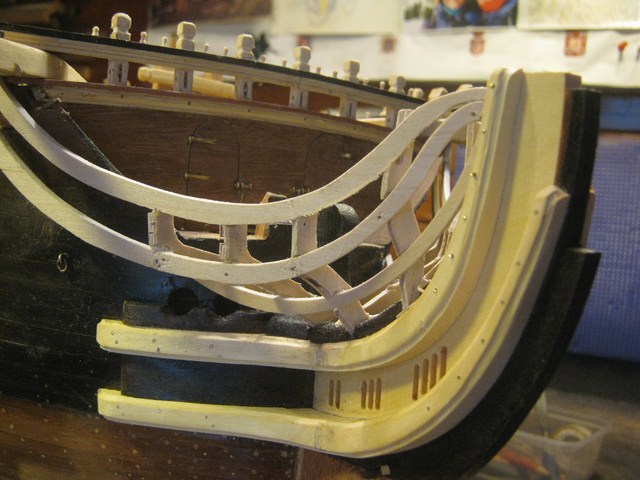

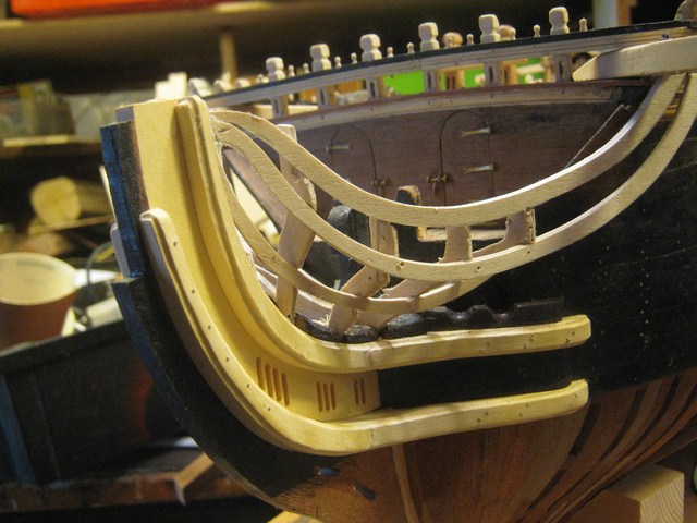

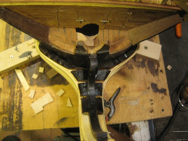

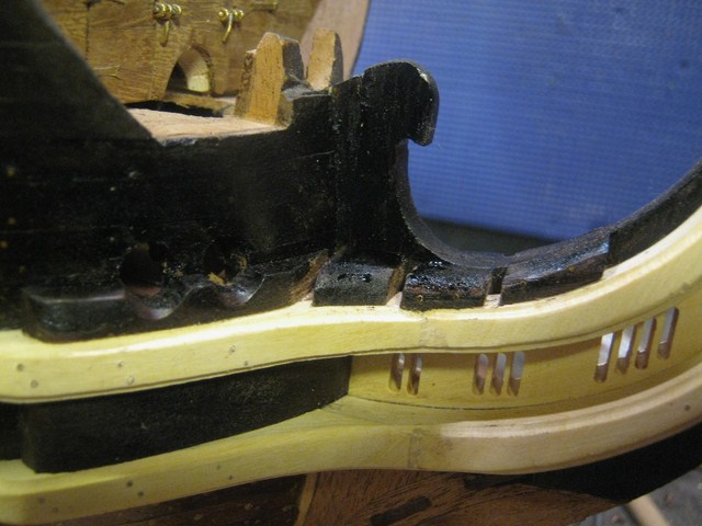

los agujeros para los cables del ancla, no coincidian. los he tenido que hacer de nuevo un poco mas arriba
cabrapente
Mensajes: 1116

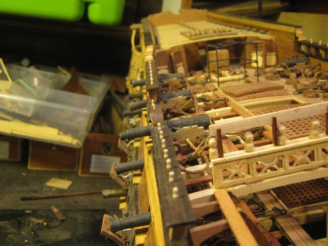

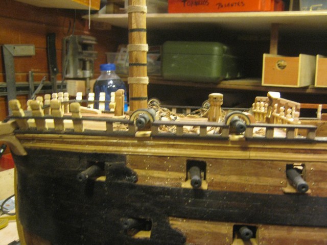

ya está todo colocado. mañana, lijar y empezar las tallas

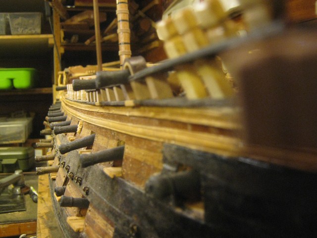

mas
