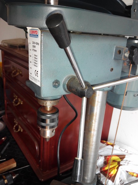

Hola jóvenes.
Pues como dice el titulo, quisiera cambiar el portabrocas a un taladro de columna chino. Mi pregunta es. ¿Alguien cambio alguno?.
Mi duda es si esta roscado o a presión en un cono morse.
Gracias a todos.
Mensajes: 3158
Re: TALADRO CHINO
Mensaje por Cayetano »
Los portabrocas a veces están roscados y sujetos con un tornillo al eje. Se suelta este tornillo y después se desrosca el portabrocas.
Es fácil comprobar si es éste el caso. Basta abrir al máximo la boca del portabrocas y mirar si está el tornillo al fondo.
Atención, porque este tornillo suele estar a contrarrosca con lo cual podemos apretarlo al tratar de aflojarlo.

Amigo Araola,
Se nota que eres "electrónico" y no mecánico....
Los taladros de mano suelen llevar los portabrocas como te ha dicho Cayetano y efectivamente el tornillo que llevan en el fondo es de rosca a izquierdas y no a derechas.
Los portabrocas de columna, suelen estar fijados mediante un cono. No me atrevo a decir del tipo Morse, aunque sí suelen ser de ese modelo porque entonces puedes quitar el portabrocas y meter una broca con ese tipo de cono.
El problema, si la columna no tiene agujeros para meter una cuña, para que al golpearla haga salir a la broca de la columna, es que casi es imposible sacar luego la broca.
Mete una cuña entre la parte mas baja de la columna y el portabrocas y con un golpe tendrá que salir el portabrocas. Espero....

Veo que se anda un poco perdidillo en este aspecto:
Normalmente estos taladros de sobremesa o columna llevan el portabrocas montado al árbol del taladro mediante cono Morse 2 y éste disponen el extremo libre de otro cono corto B 12 ó 16, o JT 1,2 ...etc., que se adapta al portabrocas...Ambos están clavados .
Para extraerlo del taladro, hay que emplear una cuña extractora de acero con una ranura por la que pasa el cuello del cono . Golpeando con un martillo lateralmente a la cuña, se desmonta fácilmente el portabrocas con el cono Morse. Ejemplo de adquisición:
Ver en:http://www.arceurotrade.co.uk/Catalogue ... Micro-Mill
Chuck removal wedgesEn el mercado se encuentran fácilmente estos conos de varias medidas tanto en el Morse como en el B. o Jt
