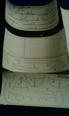

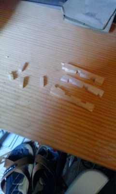

1 paso en cuestion pasar los archibos de pdf a escala aca algunas de las plantillas para copiar y proceder a su corte

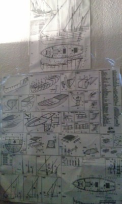

el plano de la discordia y el calentamiento de cabeza ya q era y es mi 1 proyecto y para colmo de males en italiano

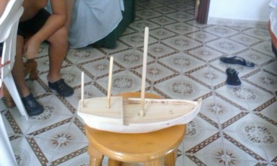

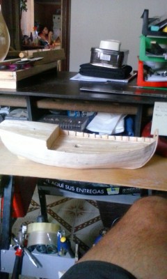

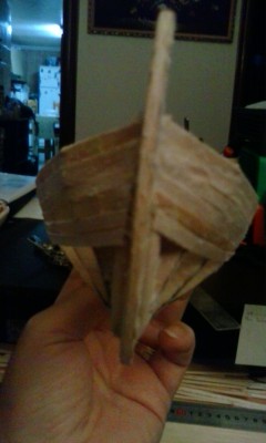

durante el proceso  encontre multitud de obstaculos xd cortes de listonajes nada es comprado todo ha salido de retales q conservaba del aeromodelismo falta de medidas esplicitas en el plano y correjir errores sobre el curso de la construccion

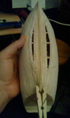

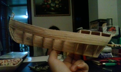

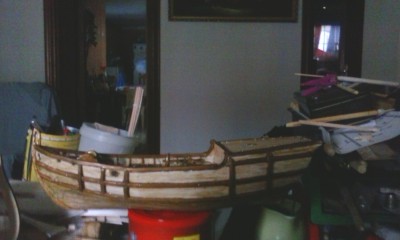

ya empezaba a tomar forma repito me fue dificil calcular las medidas y repetir varias veces las piezas de ahy muxos errores q fuy corrigiendo segun iba avanzando

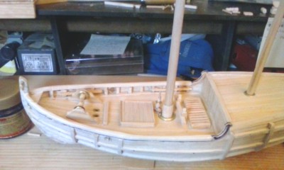

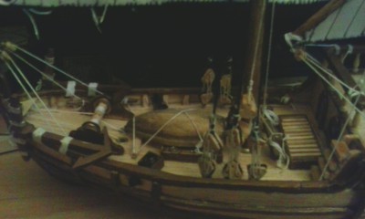

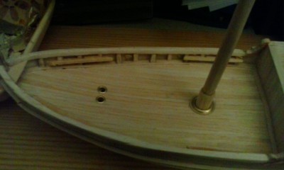

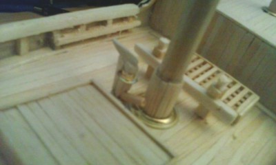

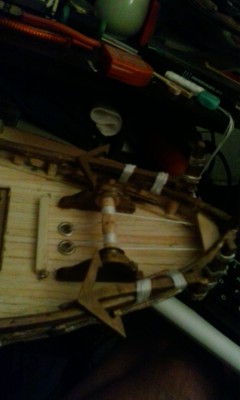

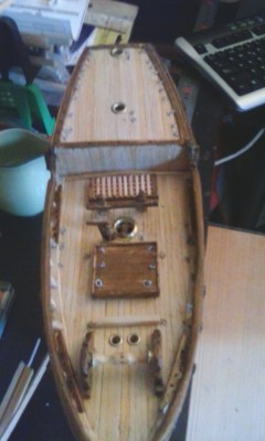

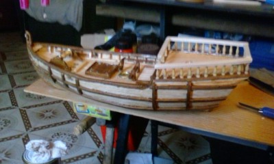

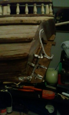

en este proceso de miniaturas no tenia ni idea de como hacer ni de q forma pero al finar empece a encaminarme y de materiales como ojales y retales de madera empeze a idear modelos y perfeccionarlos hata q di con lo q ven en las imagenes se q las sentinas no es su terminacion ya q no dispongo de maquinaria aun pero en 1 futuro la habra e iremos perfeccionando esas cosas q puede q afeen el proyecto xd......el problema de las maualidades antes de seguir montando era el color o barnizado del modelo xd creo q acerte

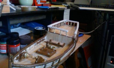

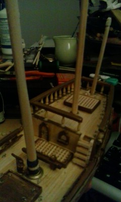

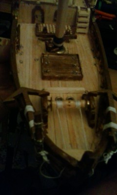

eso si la balustrada  si fue comprada aun asi tube el error de ponerla grande tenia q haberla pedido 4 mm mas pequeña pero como se dice de errores se aprende

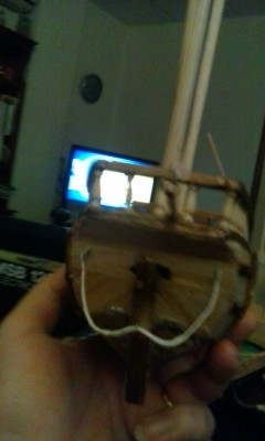

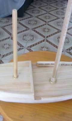

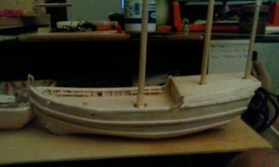

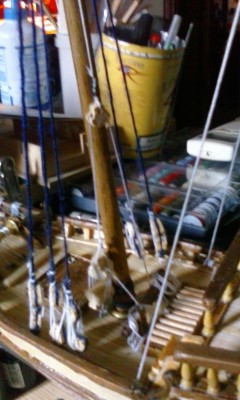

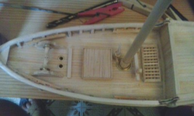

como todo era retaleo no dispuse de barillas de madera y prcedi a redondear listones con el taladro paciencia y rotura de algunos listones pero al final consegui sacar los mastiles y vergas

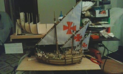

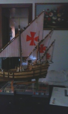

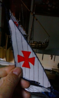

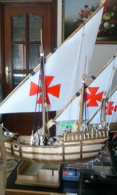

bueno eso son algunos de los muxos detalles q lleba me hice hasta consturero  de poco se empieza y se aprende <br />x falta de medidas se q hay errores q correji sobre la marcha como las velas q tuve q hacer varias y de diferentes maneras la 1 q mantengo en la mano se estropeo la tela es lona de rotulacion para es fina y la q mejor imita las velas <br />ese producto se puede localizar en rotulos y en empresas de montaje de lonas
