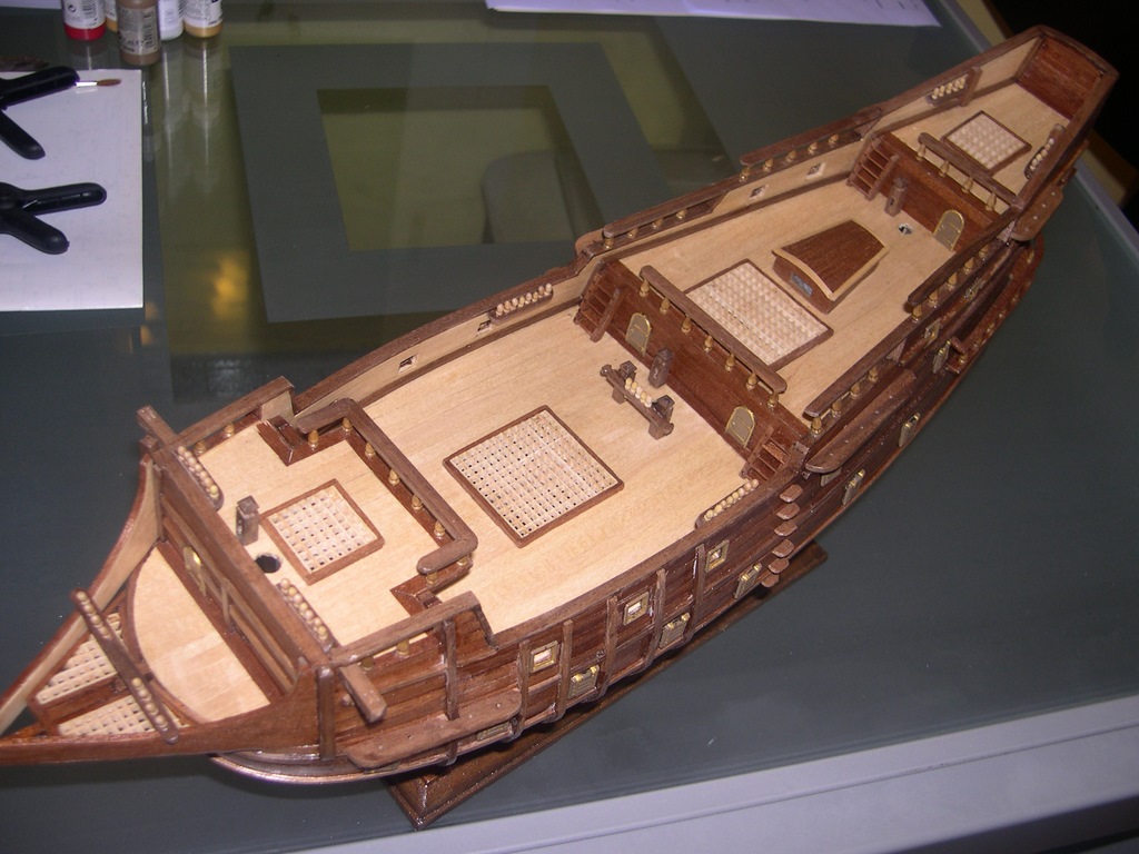

Esa teoría de la mano abierta me gusta, es lo que yo diría trabajar con cuidado y maña antes que con fuerza. Realmente se consiguen mejores resultados siendo meticuloso y paciente y retocando y apretando y trabajando con cuidado que siendo un poco mas bruto.

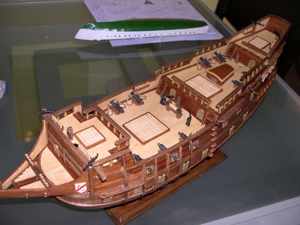

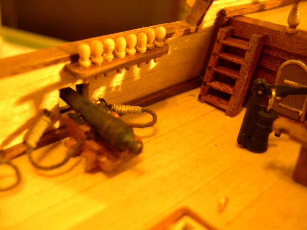

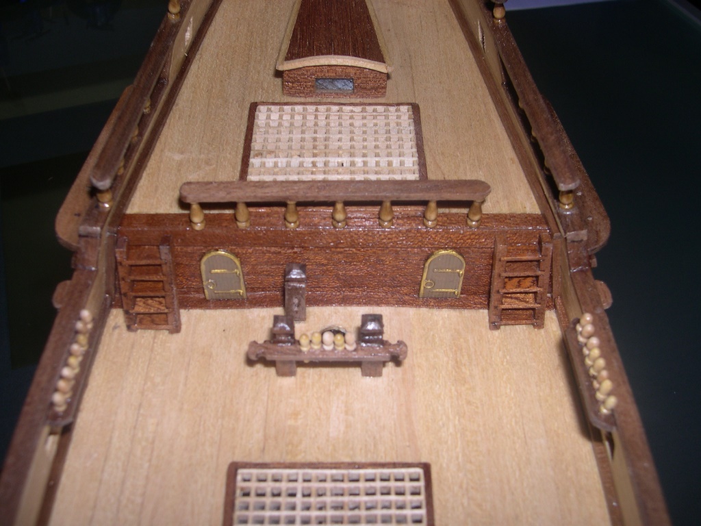

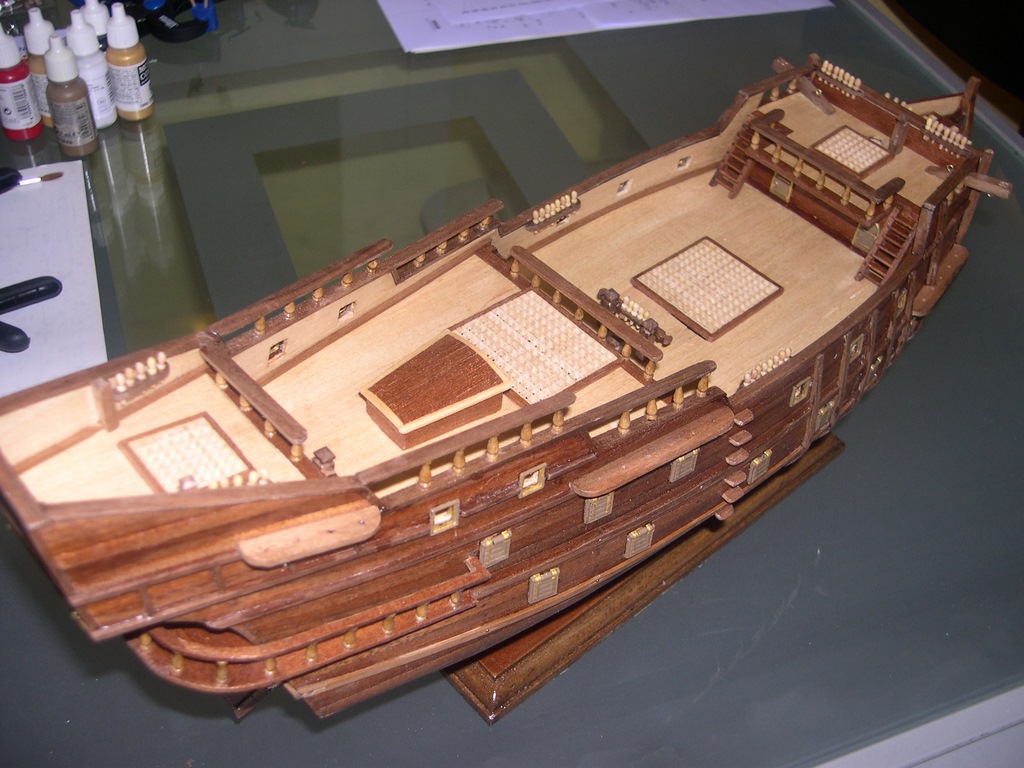

Por otro lado unos pequeños avances del San Francisco: Colocación de cabilleros y mesas de guarnición (las dos cosas bastante simples en este modelo); y un poco de trabajo de pintura con los escudos, las bombas y el armamento:
Ignacio
Ignacio

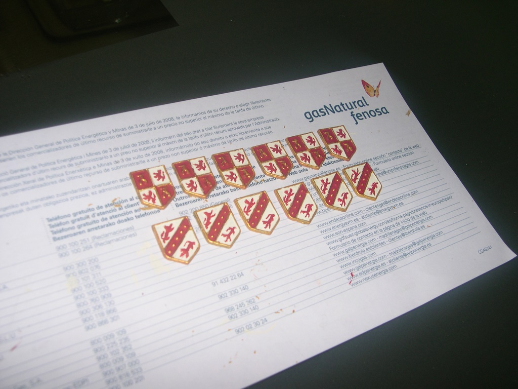

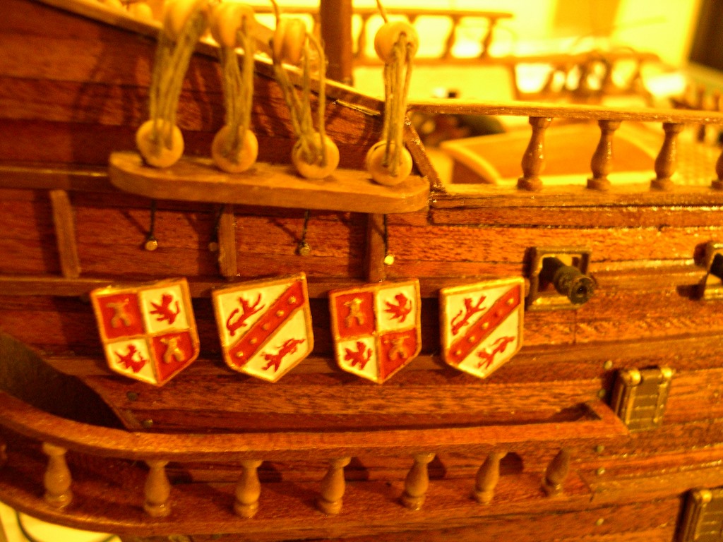

- Cañones. Pintados de negro mate mezclado con grafito... no se si me convence del todo el resultado. Demasiado uniforme, ¿no?. ¿Alguna recomendación? (que no sea pavonador).
- Y los escudos.... vaya si son pequeños!! Casi me dejo la vista y la paciencia con estos. Al natural dan el pego, en la foto y tan de cerca se ven todos los defectillos....

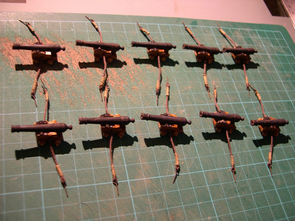

Re: San Francisco II

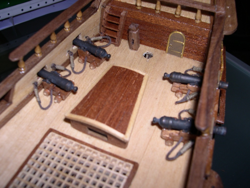

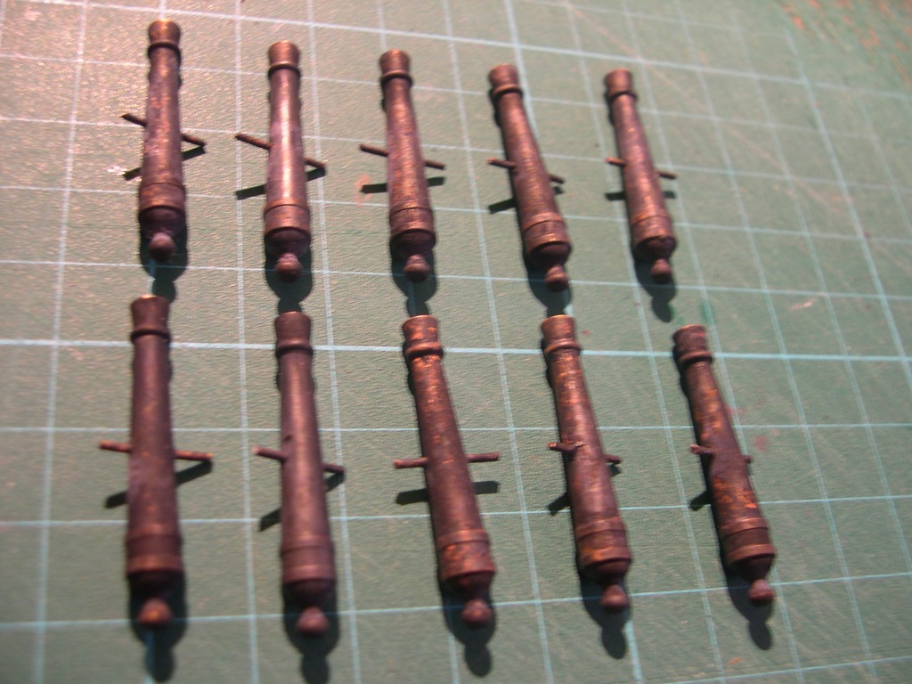

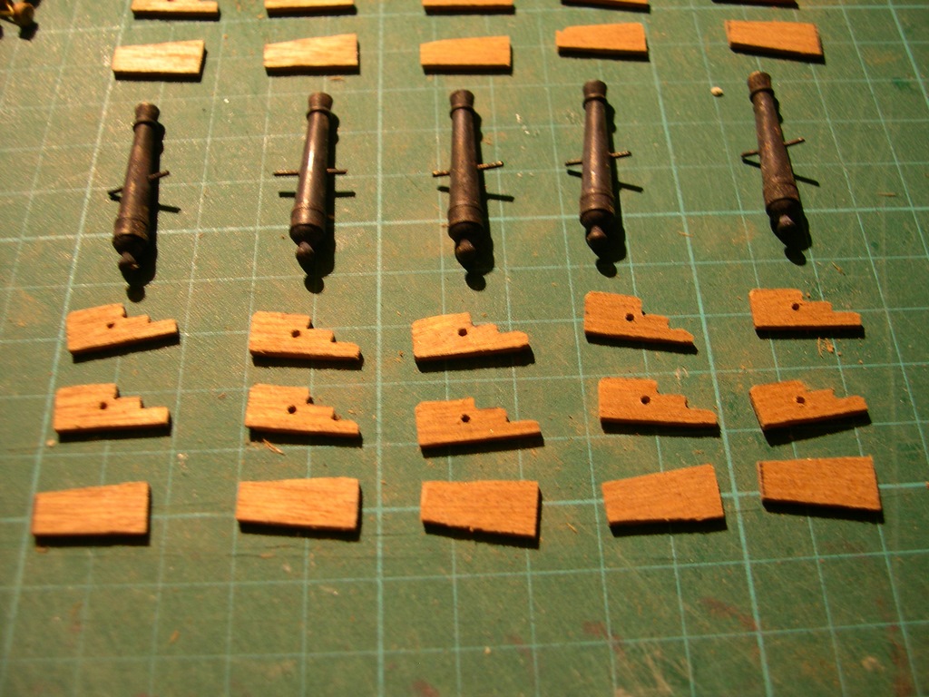

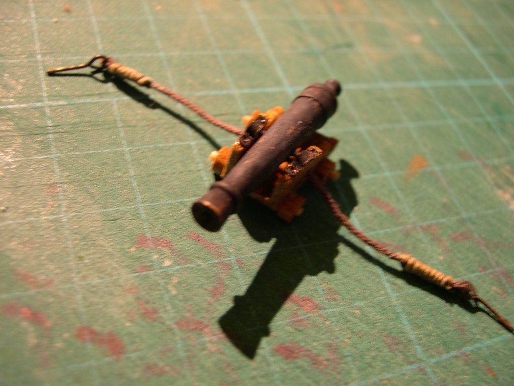

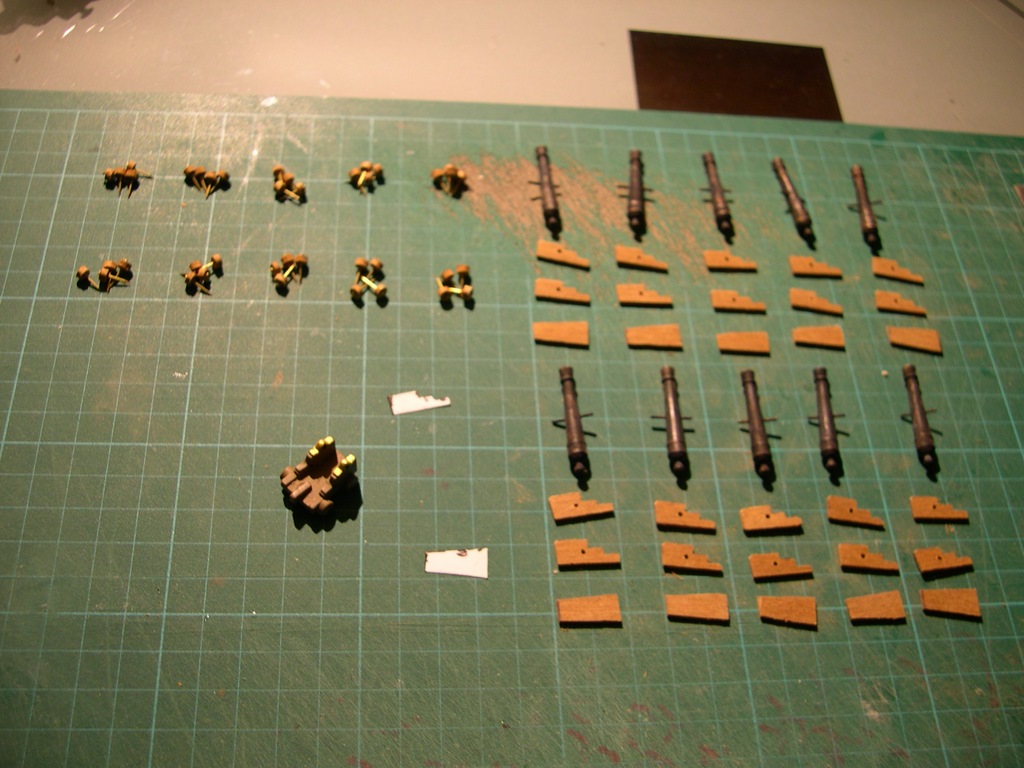

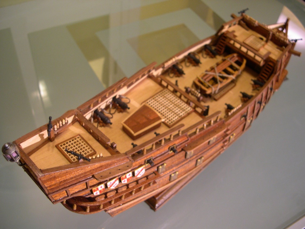

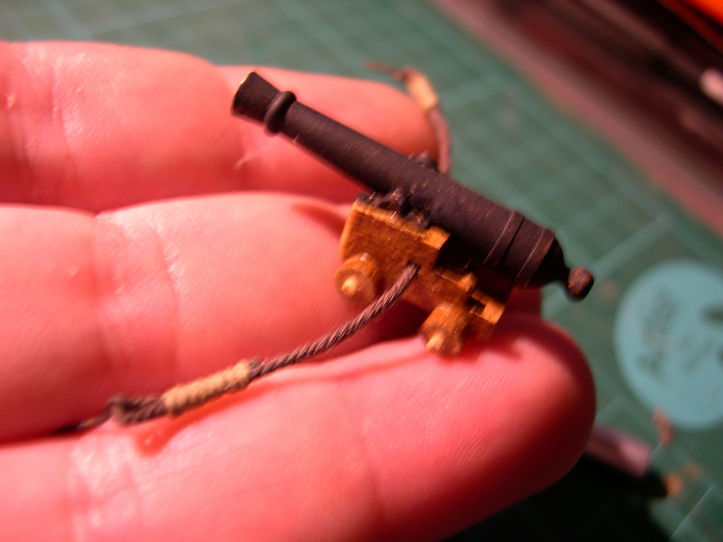

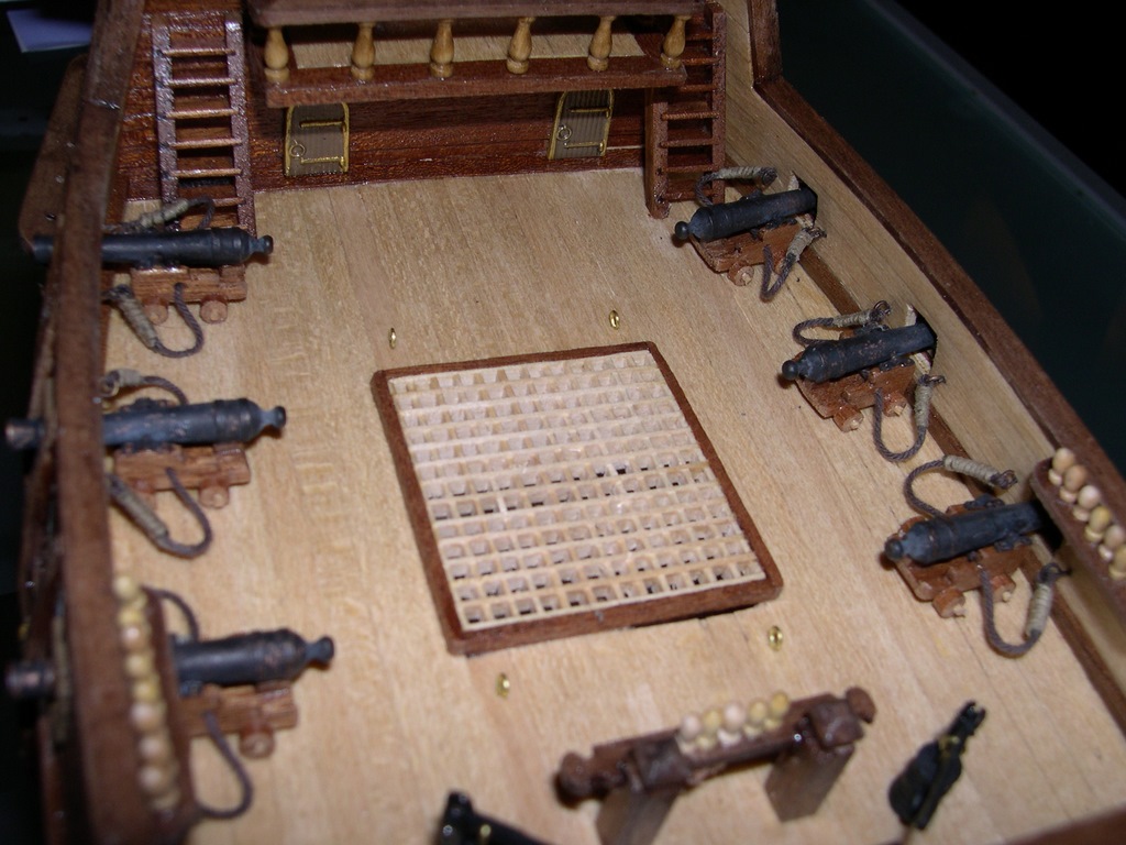

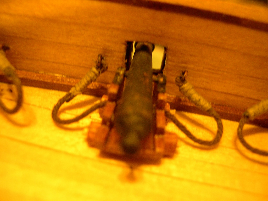

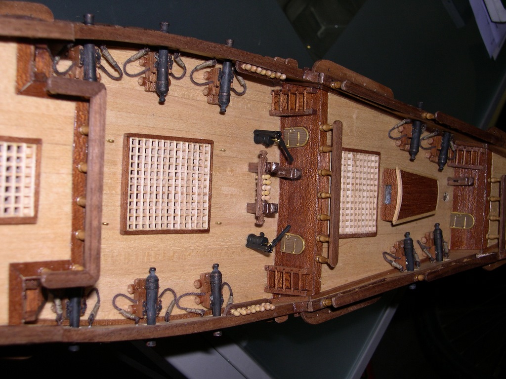

Vamos con mas avances, los cañones!! no ha sido fácil, pero he conseguido algo aceptable desde mi punto de vista. A ver que os parecen.
Ignacio
Ignacio

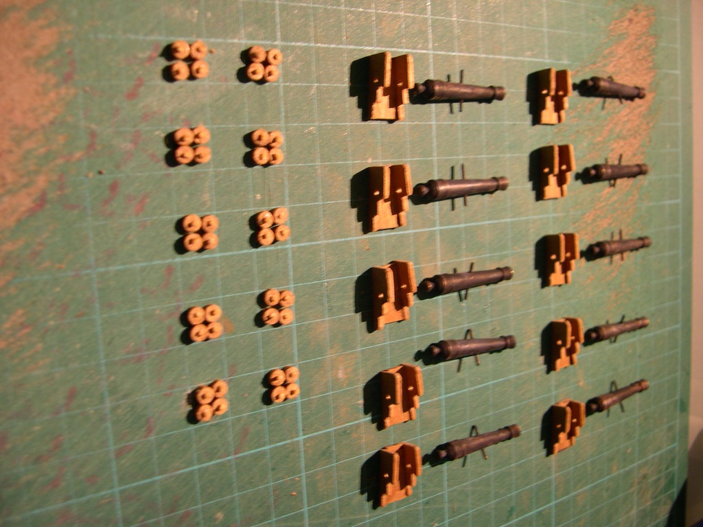

- Los cañones pavonados. Primero los pinté, pero luego he conseguido SuperBlue y he probado de pavonarlos. después de varias pruebas e intentos fallidos, he conseguido un acabado que me convence mas que pintados.

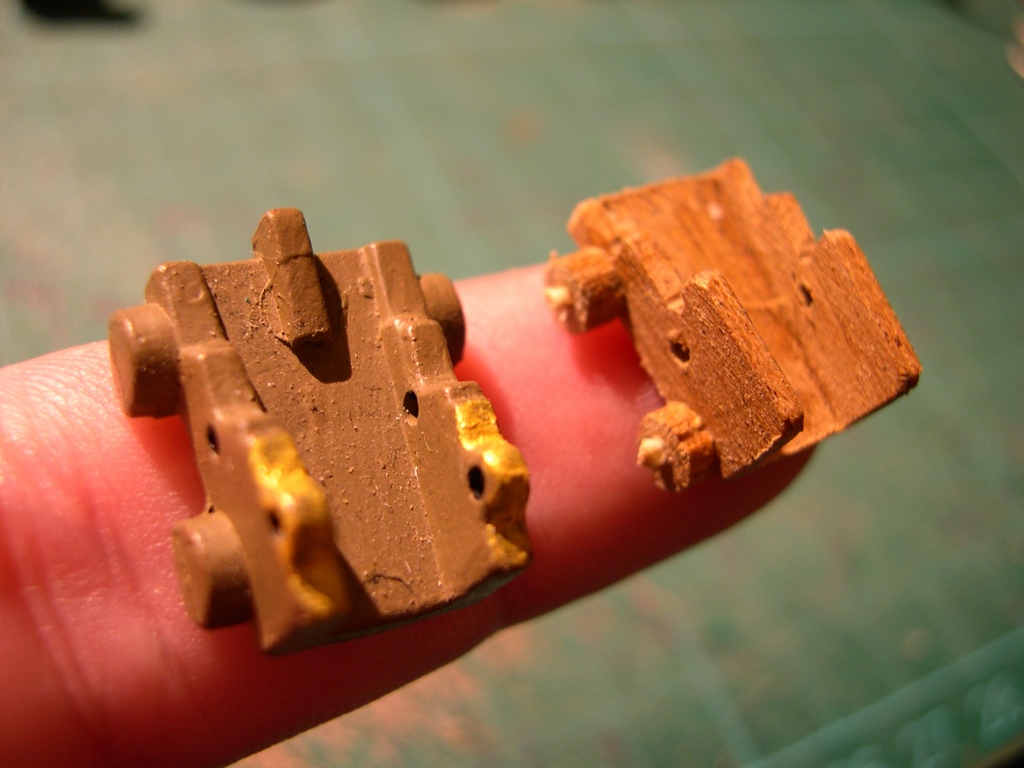

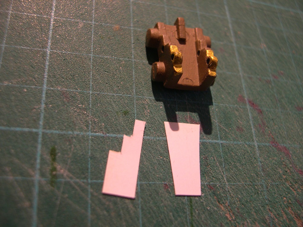

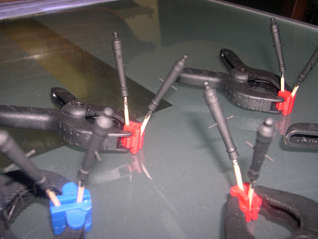

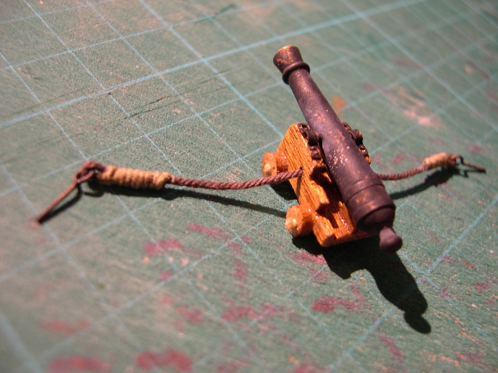

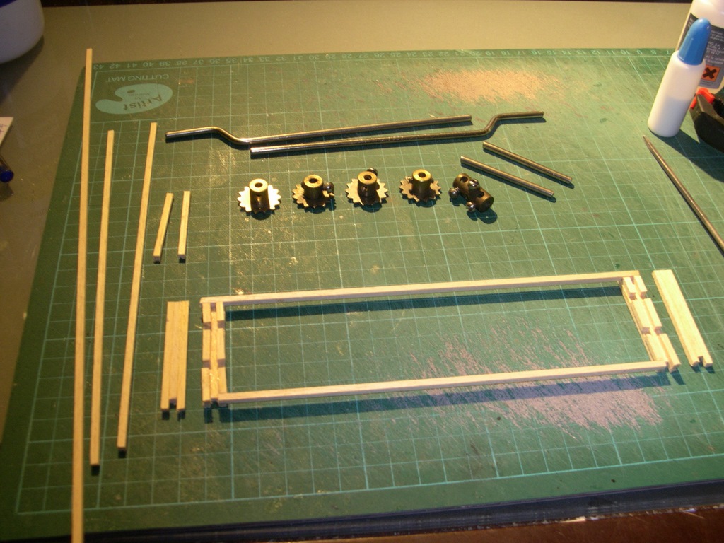

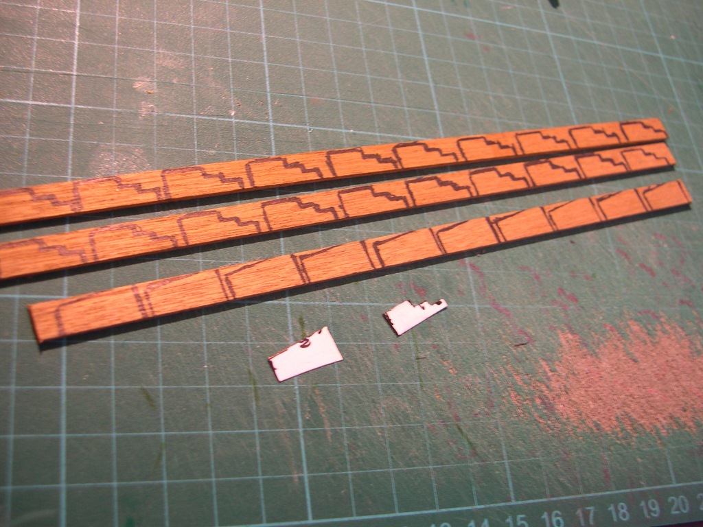

- Aquí la cureña proporcionada con el kit (inmediatamente descartada, solo la pinté para ver si se podía salvar... pero no). He sacado unas plantillas de las mismas para poder fabricarme mis propias cureñas.

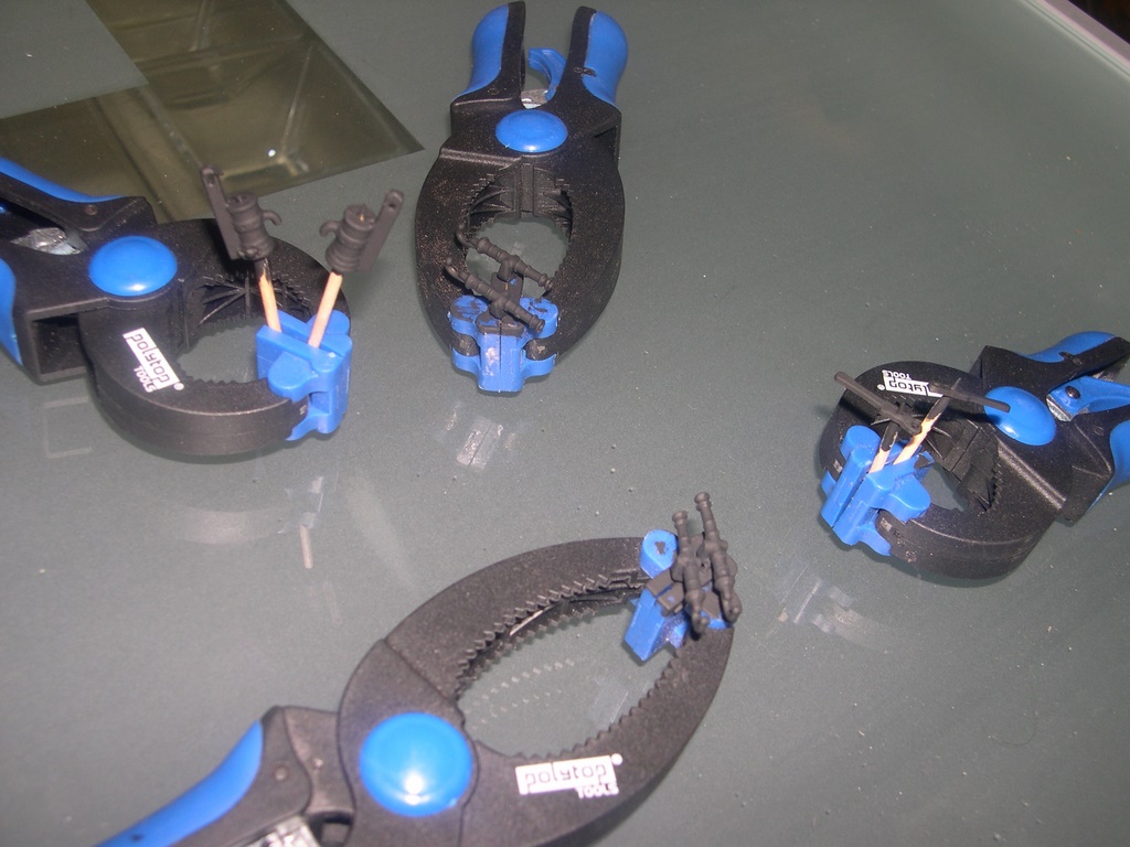

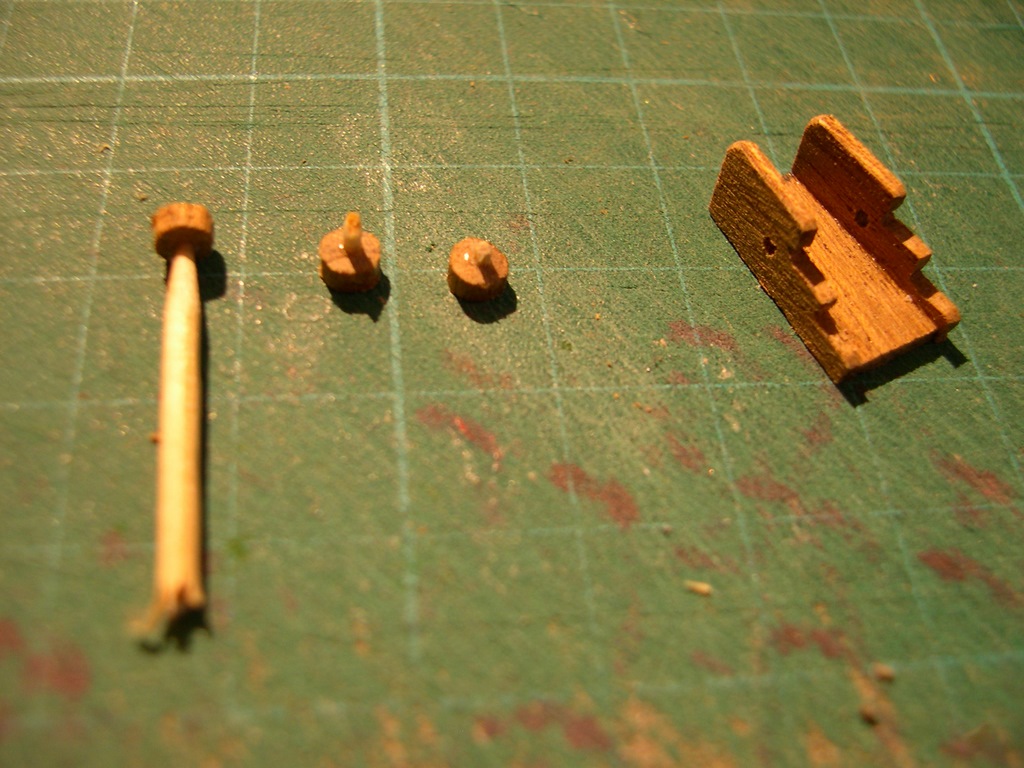

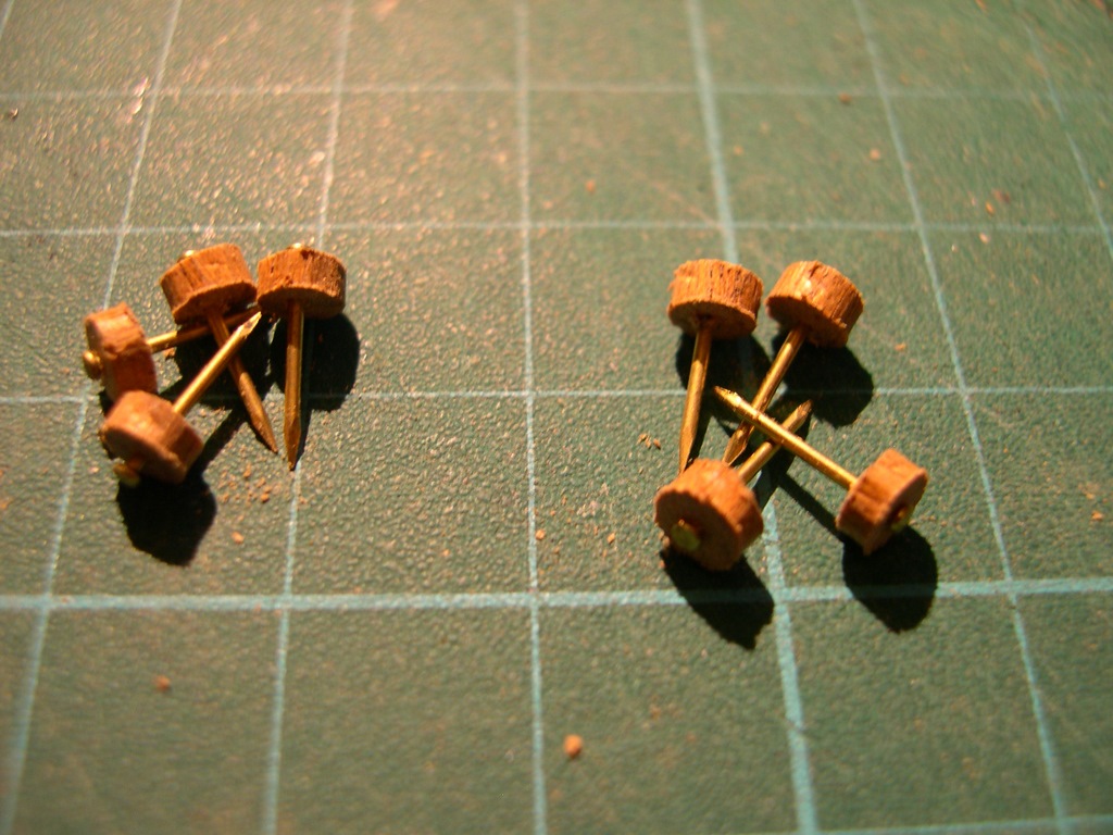

- Las ruedas... un gran quebradero de cabeza. Las saqué de un listón de 3mm de diámetro, e intenté con una broca de 1.5mm hacer los agujeros interiores para insertar el eje... después de romper muchas ruedas, lo intenté con clavos y las cabezas pintadas... pero no me convencía.
- Finalmente hallé la solución con unos palillos. insertados en los agujeros y recortados, me han convencido.
- Comparación cureña del kit versus cureña hecha por mi.
Buen trabajo.
Saludos: SALVA
Saludos: SALVA
Gracias Salpeliculas.
Ignacio
Ignacio

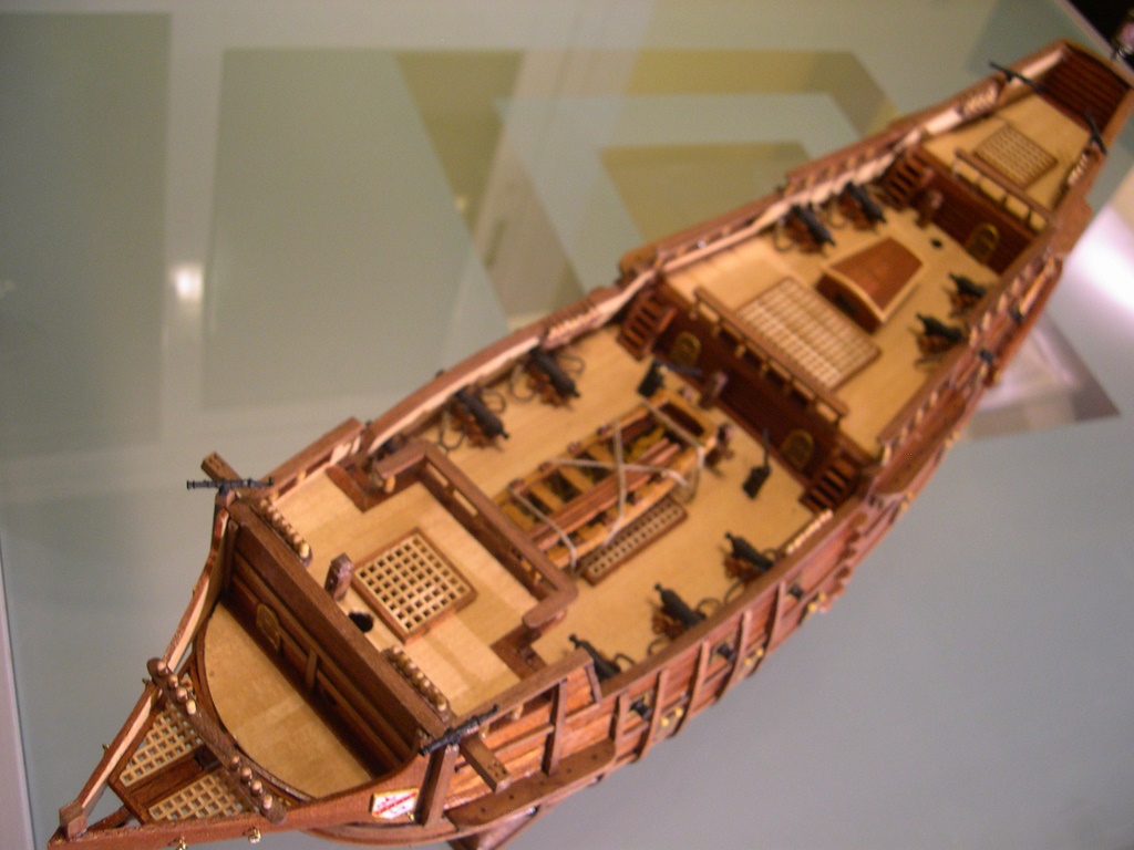

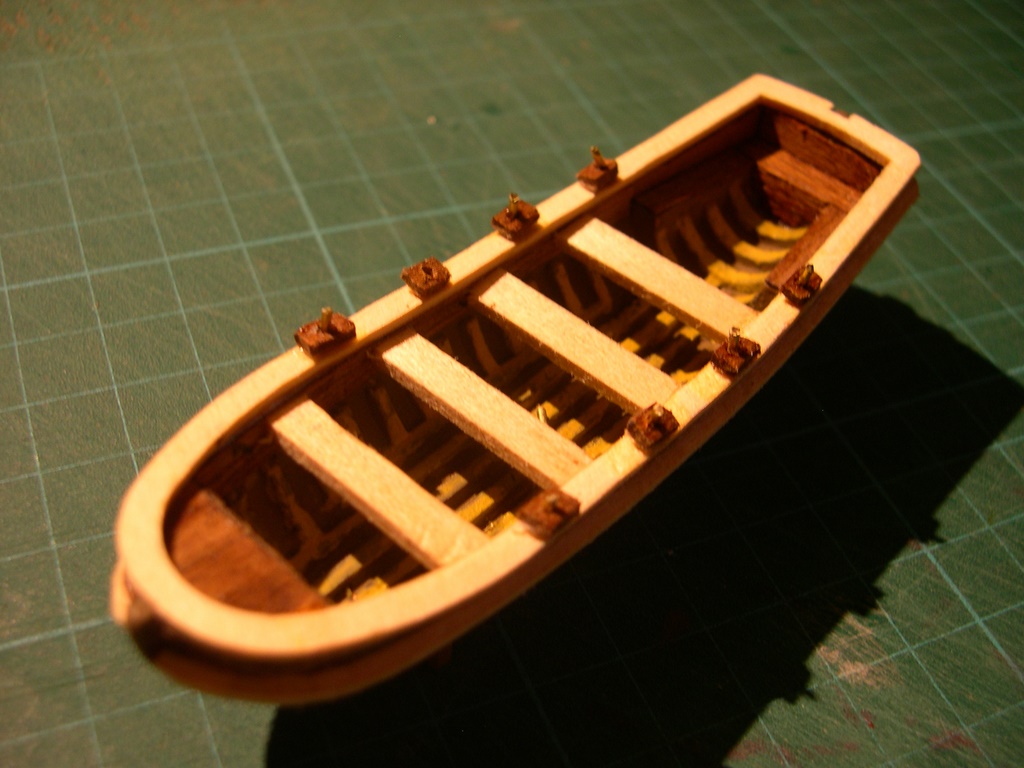

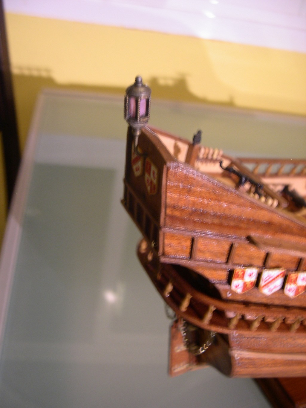

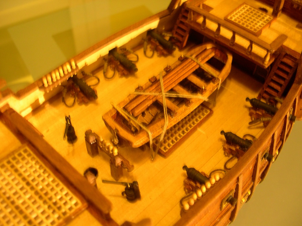

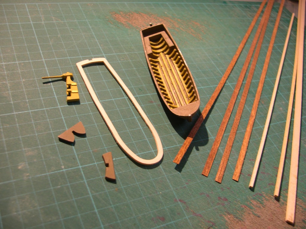

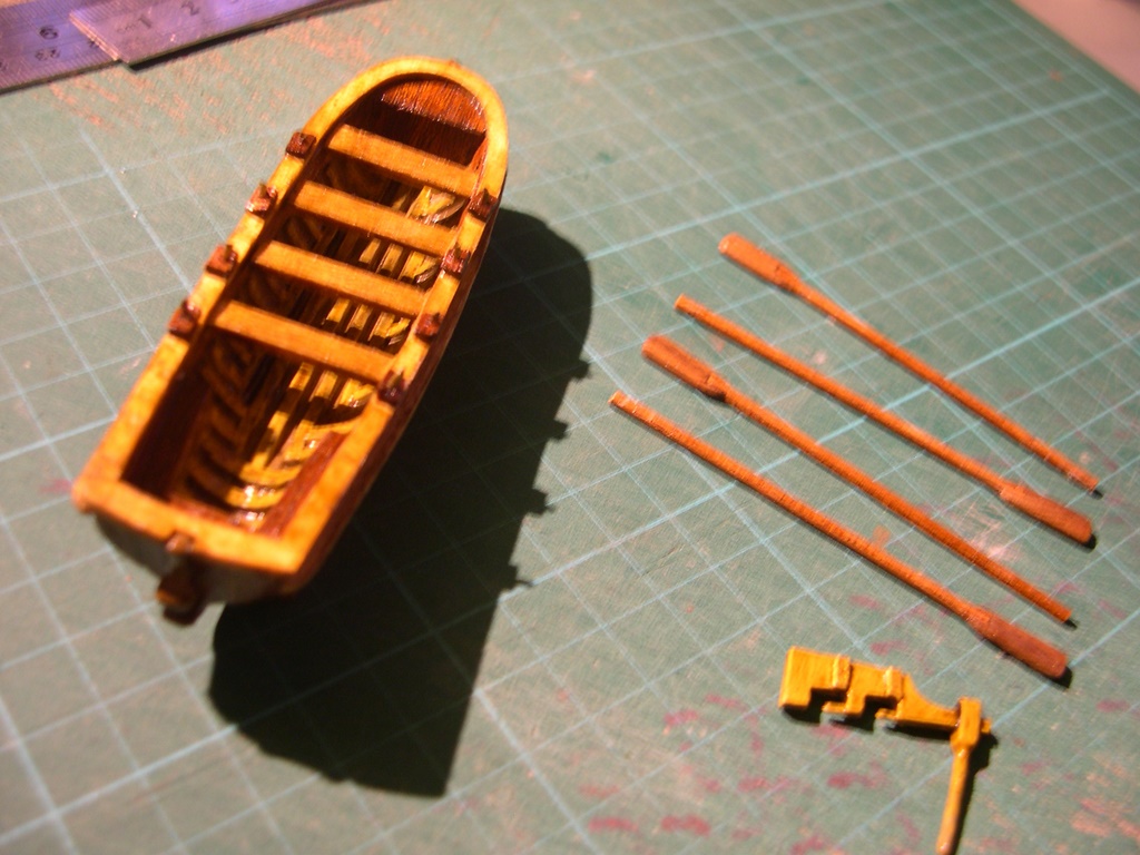

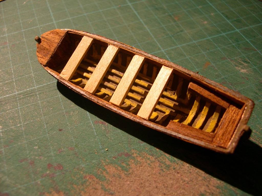

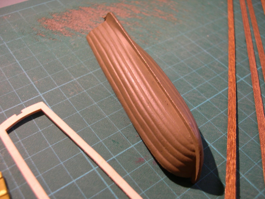

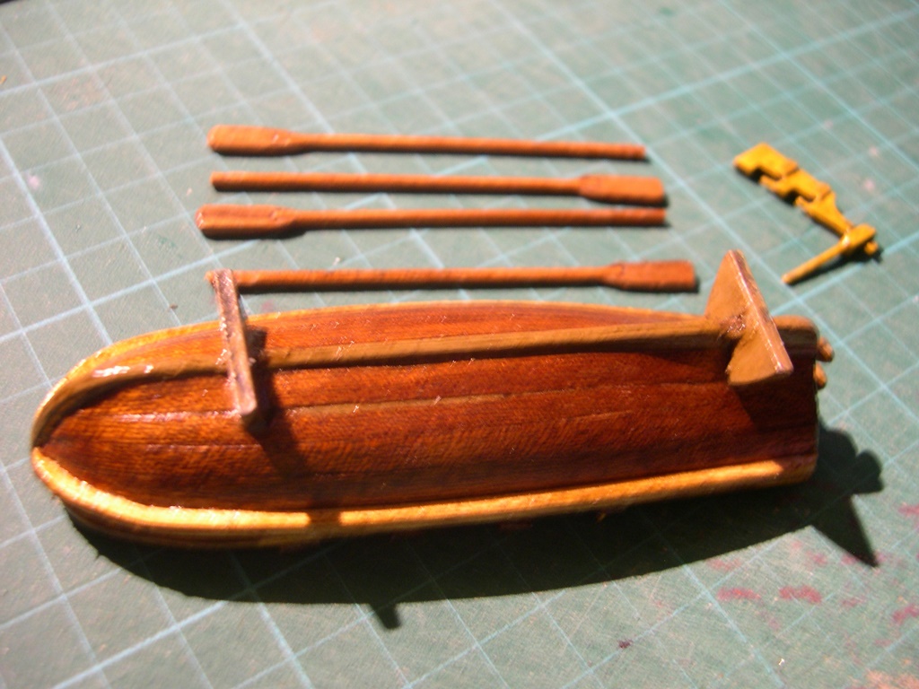

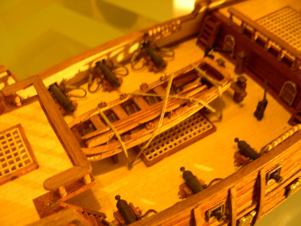

Vamos con mas avances, ahora tenemos el bote y el farol de popa. Una vez instalados habrá que empezar con los mástiles y la jarcia fija.... estoy al 50% asustado y al 50% ilusionado de meterme con mi primer aparejo.
Como con todas las piezas metálicas del kit, he modificado el bote. no me he visto capaz de rehacerlo de cero como hacéis algunos, pero lo he forrado, escondiendo el acabado metálico pintado que no me gusta nada. Juzgar vosotros los resultados, yo por mi parte estoy orgulloso de mi primer bote.
Ignacio
Ignacio
- El bote tal cual venía en el kit, solo con pintura y a la espera de ser forrado
- El bote forrado por fuera y en su mayor parte por dentro.
- Bote, remos y timón (este si pintado) tintados, barnizados y listos para su colocación.
Buen trabajo se ve muy bien, sigue así, un saludo.
Gracias Odinea, la verdad es que leeros en este foro me ha ayudado mucho a mejorar. Seguiré tu Sovereign detalladamente para llevar por buen camino el mío.
Ahora a ver que tal se me da eso de las jarcias.....
Ignacio
Ignacio

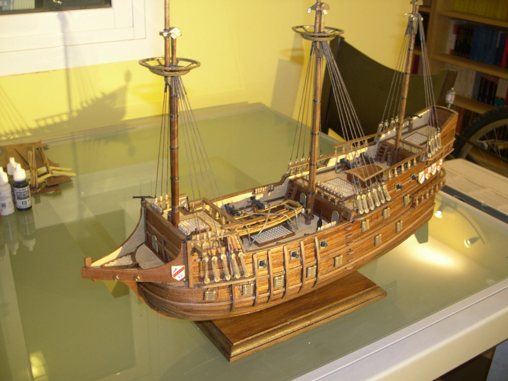

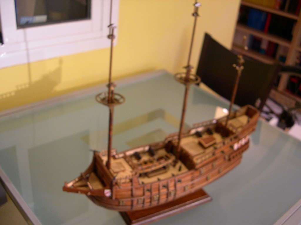

Bueno, pues ya se han levantado los mástiles. Poco a poco vamos avanzando. Me disculpo por la calidad de las fotos otra vez, entre que la cámara es antigua y mala y mi capacidad innata para la fotografía es lo mejor que he conseguido.
Ya se empieza a ver el final del lijado y manipulación de madera, ahora a por la jarcia!!

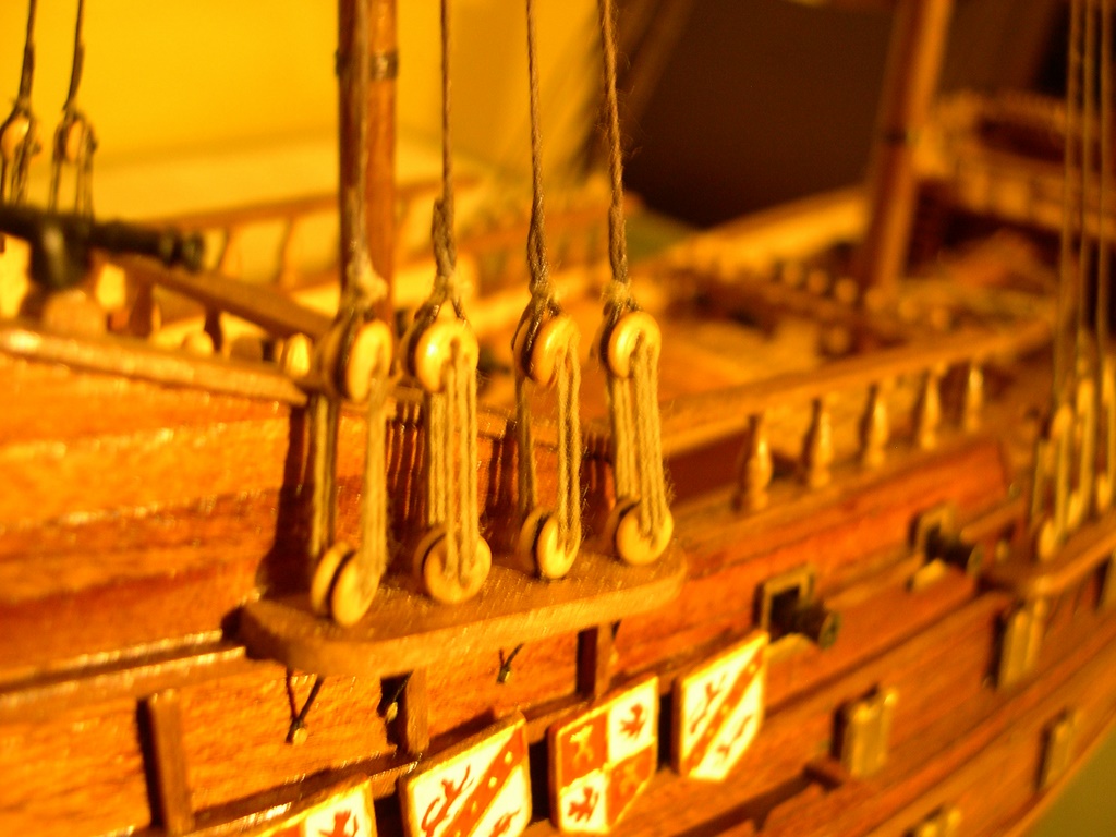

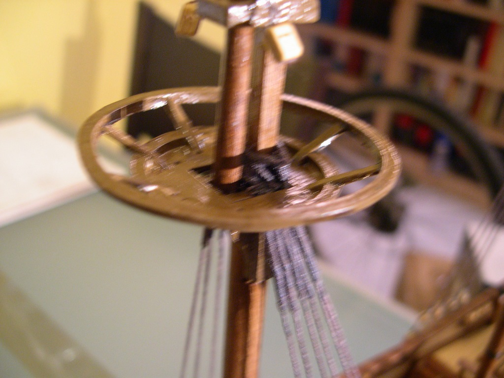

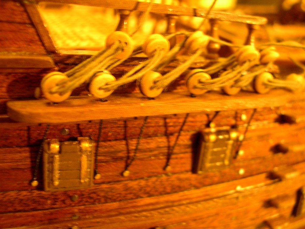

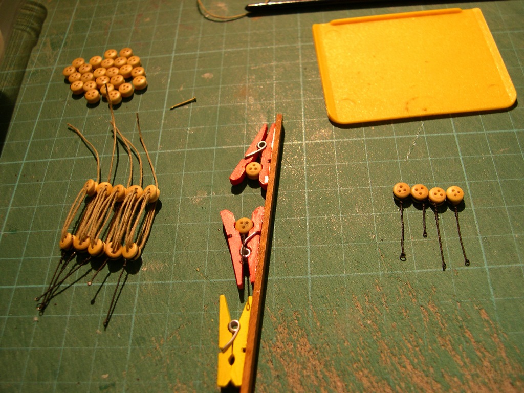

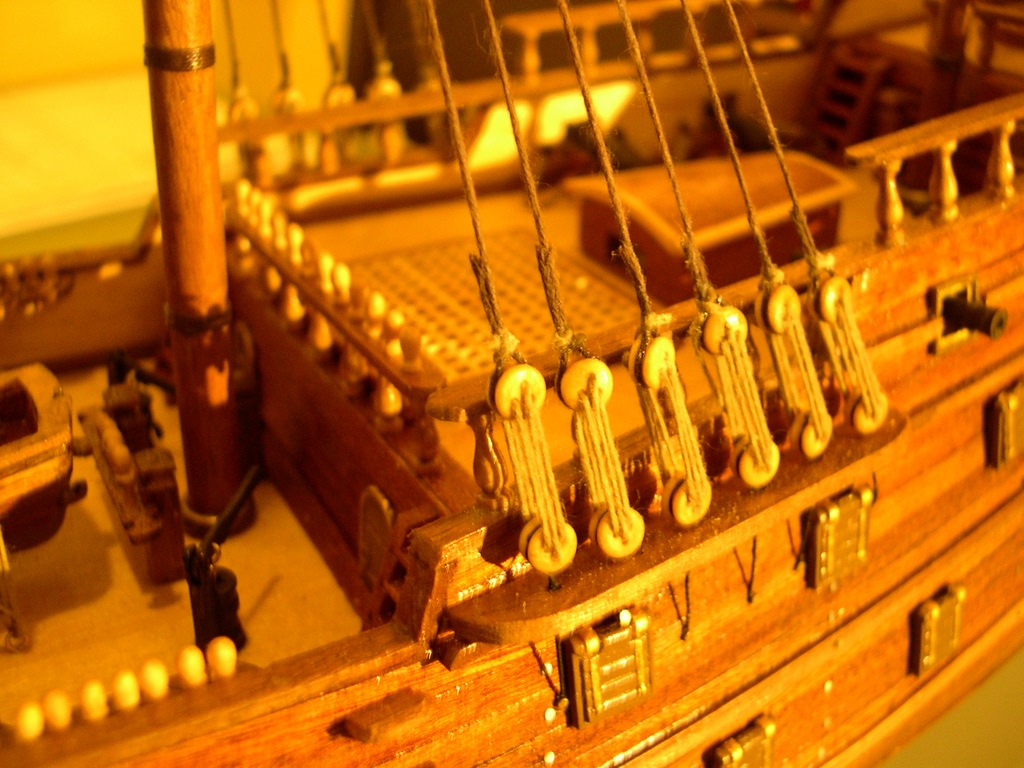

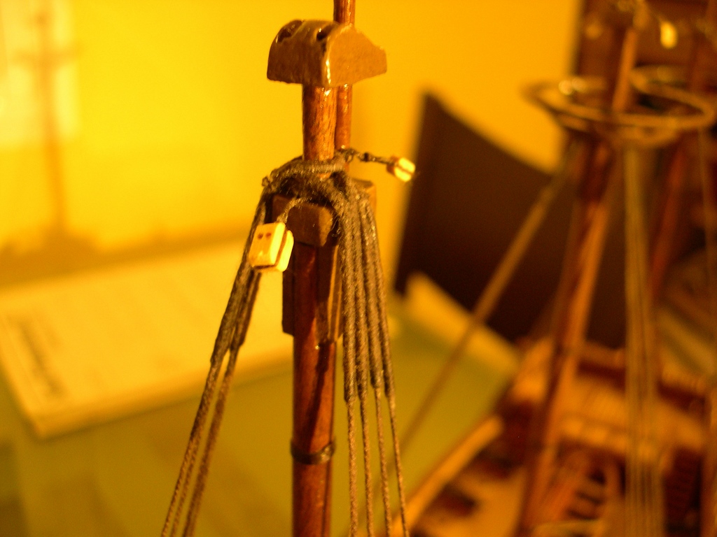

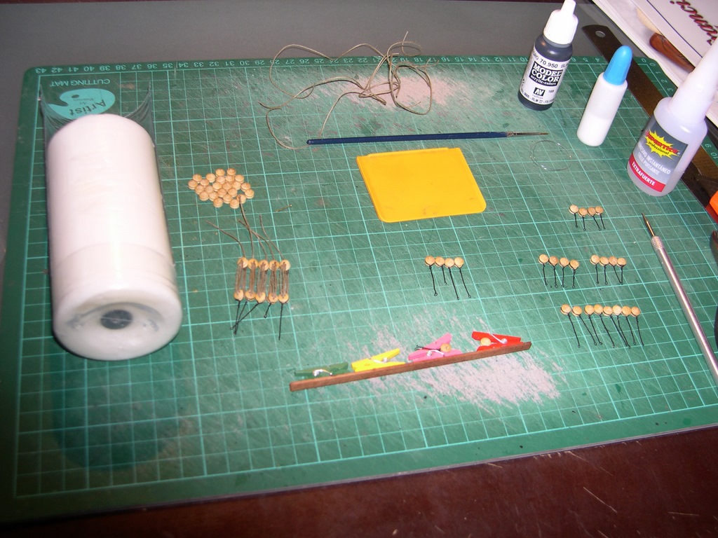

Vamos avanzando... hoy aparejado de las vigotas.
Lo he realizado de la manera que recomiendan las instrucciones de artesania latina aunque no me acaba de convencer del todo hacerlo con alambre pintado y enrollado. El resultado por eso no me ha decepcionado del todo.
La duda es: ¿Pinto de negro las puntas visibles de los clavitos que sujetan el aparejado al casco o lo dejo del color original?
Ignacio
Ignacio
- Colocadas en el casco. Aquí se ve el resultado de dejar los clavos sin pintar.... no se si pintarlos de negro o no. ¿Que opináis?
Perdona yo no lo he visto nunca asi, ¿como las vas a tensar despues? ¿Y los obenques? Prueba con una antes dehacerlas todas.
Saludos: SALVA
Saludos: SALVA
Sobre el tema de tensarlas, ya lo pensé en su momento. La solución que he pensado es la siguiente:
1.- El cabo que une las vigotas tiene una gotita de ciano en su final para pegarlo a la vigota superior, manteniendo así la longitud total del cabo y la distancia entre vigotas, así la separación entre ellas se mantiene inalterable. La vigota inferior permite el movimiento del cabo, y por tanto su ajuste; además también gira en el alambre que la sujeta al casco, por lo que permite mucho juego para alinearla correctamente.
2.- Los obenques los fijare primero al palo correspondiente, lo pasaré por la vigota superior, tensaré el obenque hasta su posición (las vigotas se mantendrán a distancia ya que el final del cabo y el principio están fijos, pero permitiendo ajustes en la vigota inferior, por la que los cabos se mueven libremente). Una vez tenso el obenque y el cabo que une las vigotas, anudaré el obenque a si mismo en su extemo final tocando la vigota. Antes de fijar las vigotas al casco lo probé y funciona, además me parece mas sencillo que poner primero los obenques y luego pasar el cabo por las vigotas pegadas al casco con tan poco espacio y conseguir que queden todas a la misma altura.
No se si me he explicado con claridad.... cuando ponga los obenques podrás verlo en fotos. No digo que sea un método mejor o peor que los demás que he visto, pero creo que es el que me parece más adecuado a mis capacidades para conseguir un resultado que me satisfaga. La verdad es que es la primera arboladura que hago y por tanto voy a ciegas, ya veremos como resulta. Si al final realmente no consigo que quede bien, siempre se esta a tiempo de desmontar y rehacer, pero creo que funcionará. Al final el resultado final es el que cuenta.
Ignacio

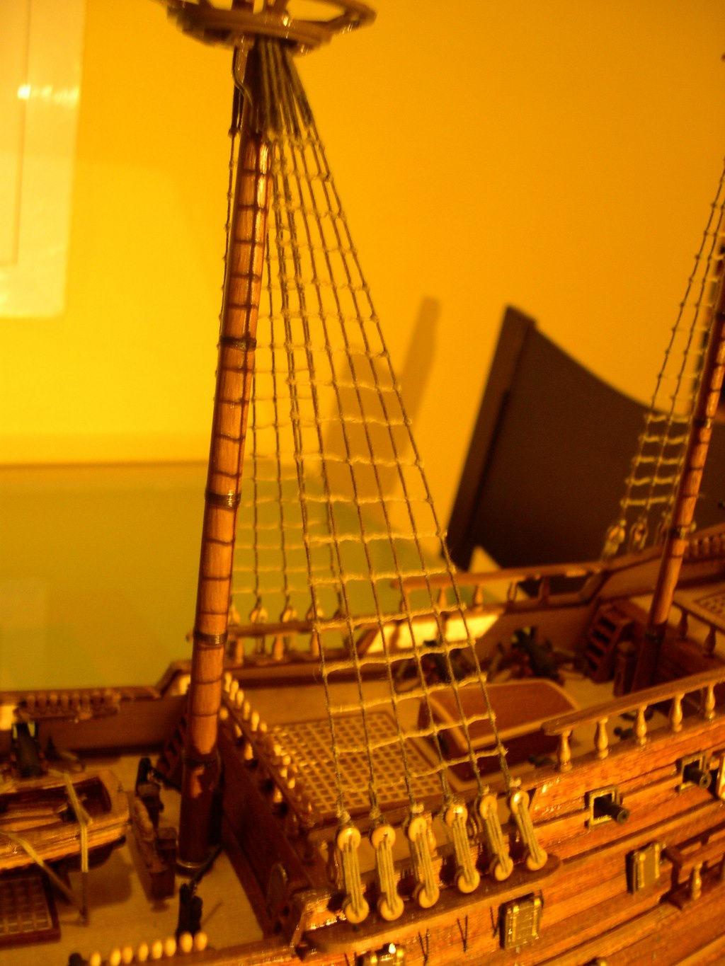

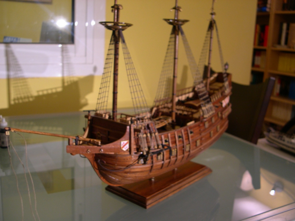

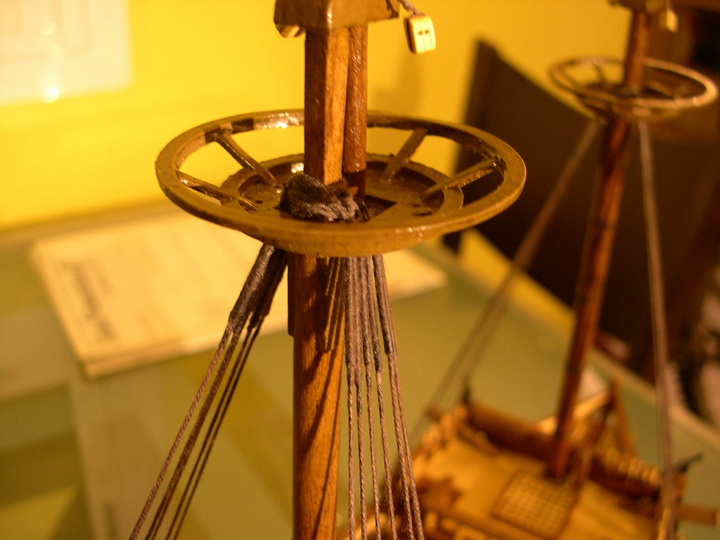

Bueno, pues ya he colocado los obenques. Con un poco de tardanza, ya que he estado liado con otros temas. Como podéis ver, el tema de hacer las vigotas primero no me ha supuesto problema a la hora de tensar y colocar los obenques, auqnue si me he encontrado con dos problemillas:
1.- Por inexperiencia, monté firmemente todos los mástiles antes de colocar los obenques, con lo que me he visto obligado a poner los pares de obenques y atarlos ente sí en el mismo mástil, con lo que ha sido el doble de dificil. No volveré a caer en el mismo error.
2.- El sistema de Artesania Latina para sujetar las vigotas inferiores al casco (alambre trenzado), no es lo suficientemente firme, y me he encontrado a veces que al tensar el obenque levantaba la vigota inferior al estirar la vigota del alambre, que se daba de sí. No volveré a utilizar este tipo de anclajes de vigotas.
Ignacio
Ignacio

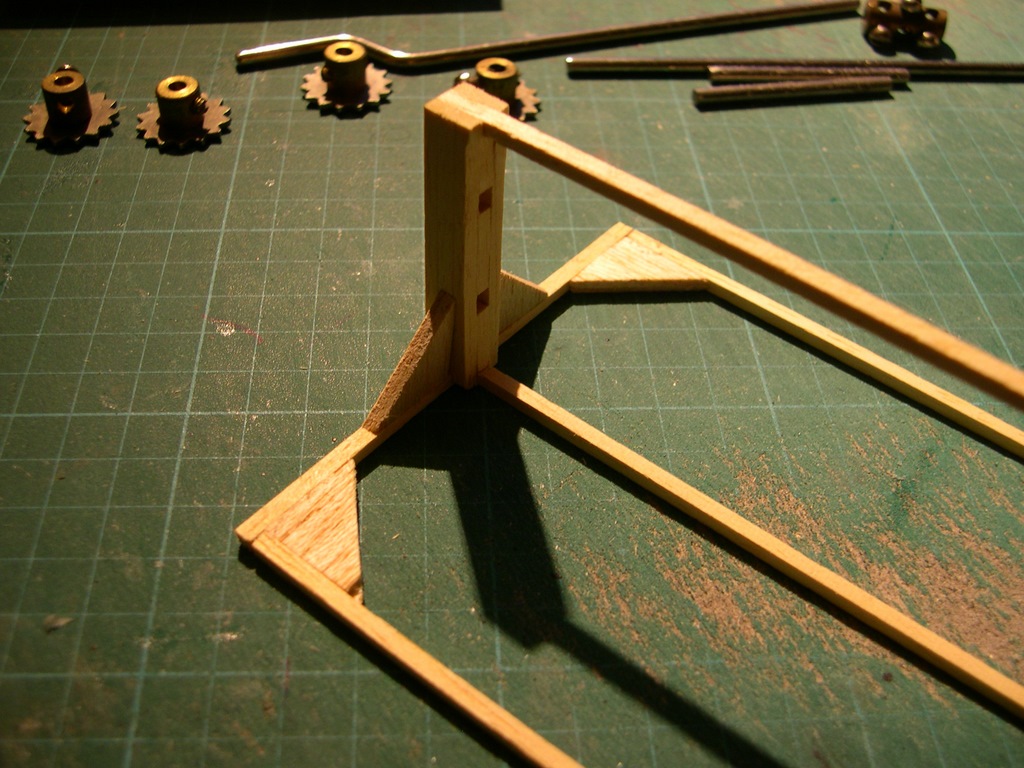

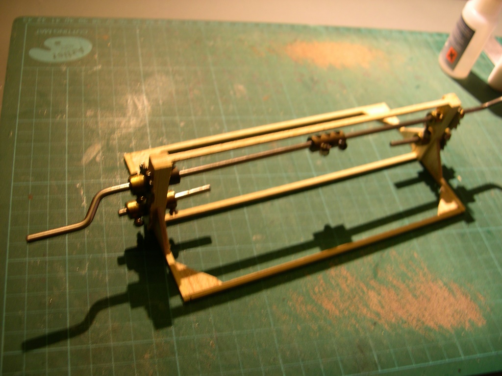

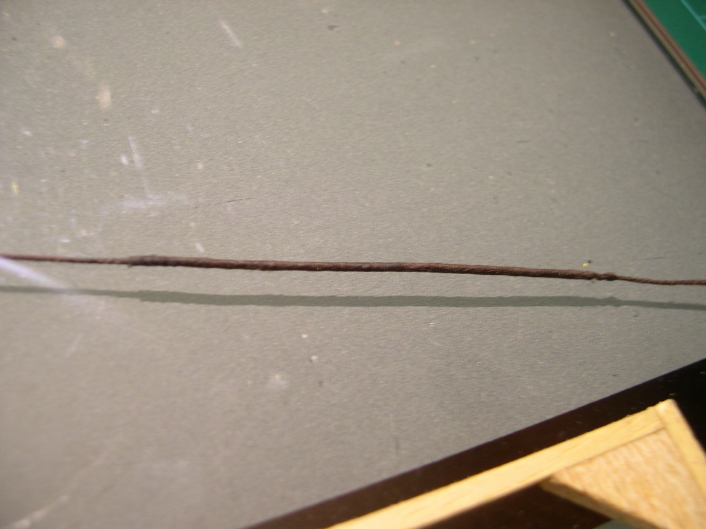

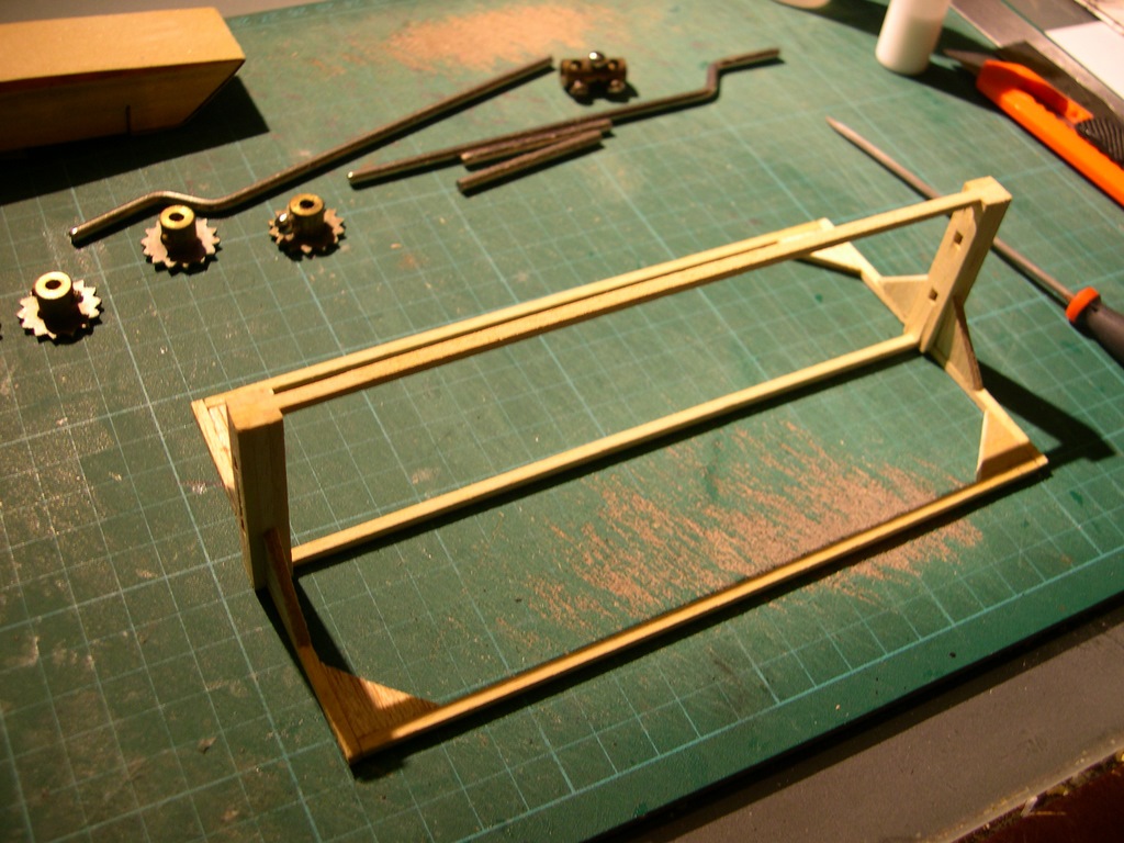

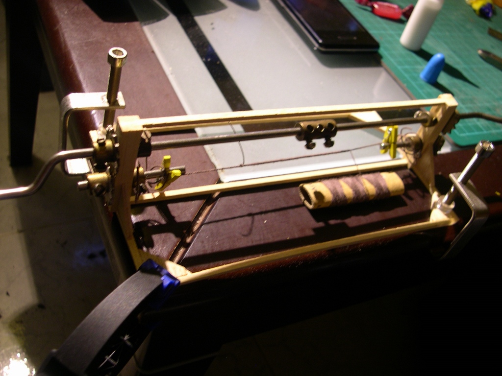

- Primero os presentaré a mi máquina de forrar cabos, hecha con restos de madera y piezas de un antiguo mecano.
- Para ser mi primera arboladura estoy contento con como ha quedado
Curiosa maquina de forrar cabos, si hago otro velero seguro que lo intento. Vas de lujo.
Saludos: SALVA
Saludos: SALVA

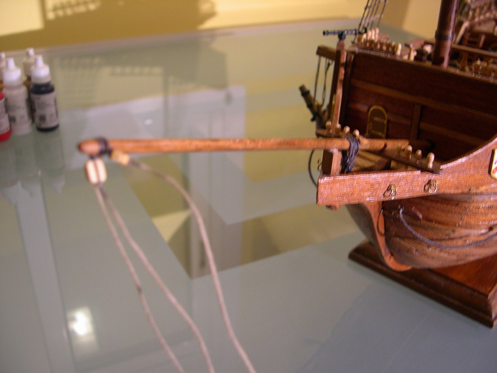

Gracias Salpeliculas. Sobre la máquina es una adaptación de otras que he visto por la red. Si alguien quiere preguntar algo o mas detalles que no se prive.
Y ahora los avances, que se pueden reducir a muchos nudos, pero muchos, es decir, que me he liado con los flechastes, además del bauprés y las anclas. Ya solo quedan los obenques superiores (con sus flechastes, aunque muchos menos) y los Estays para acabar la jarcia firme.
Ignacio
