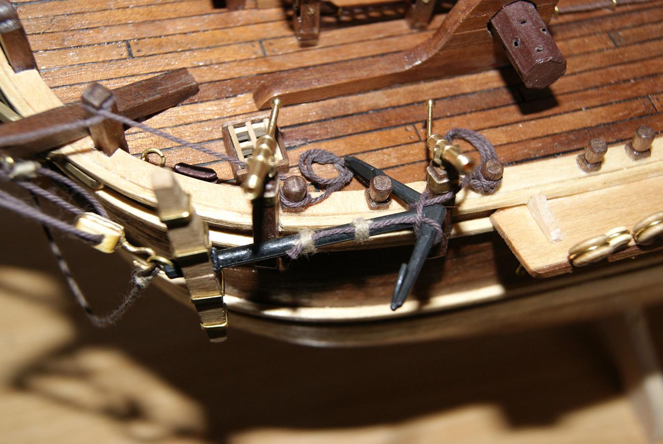

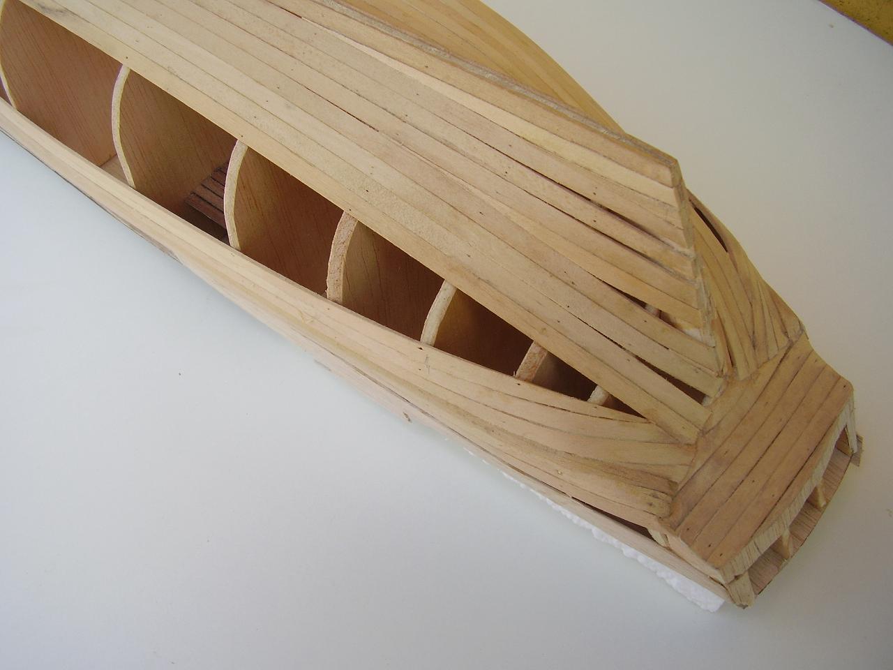

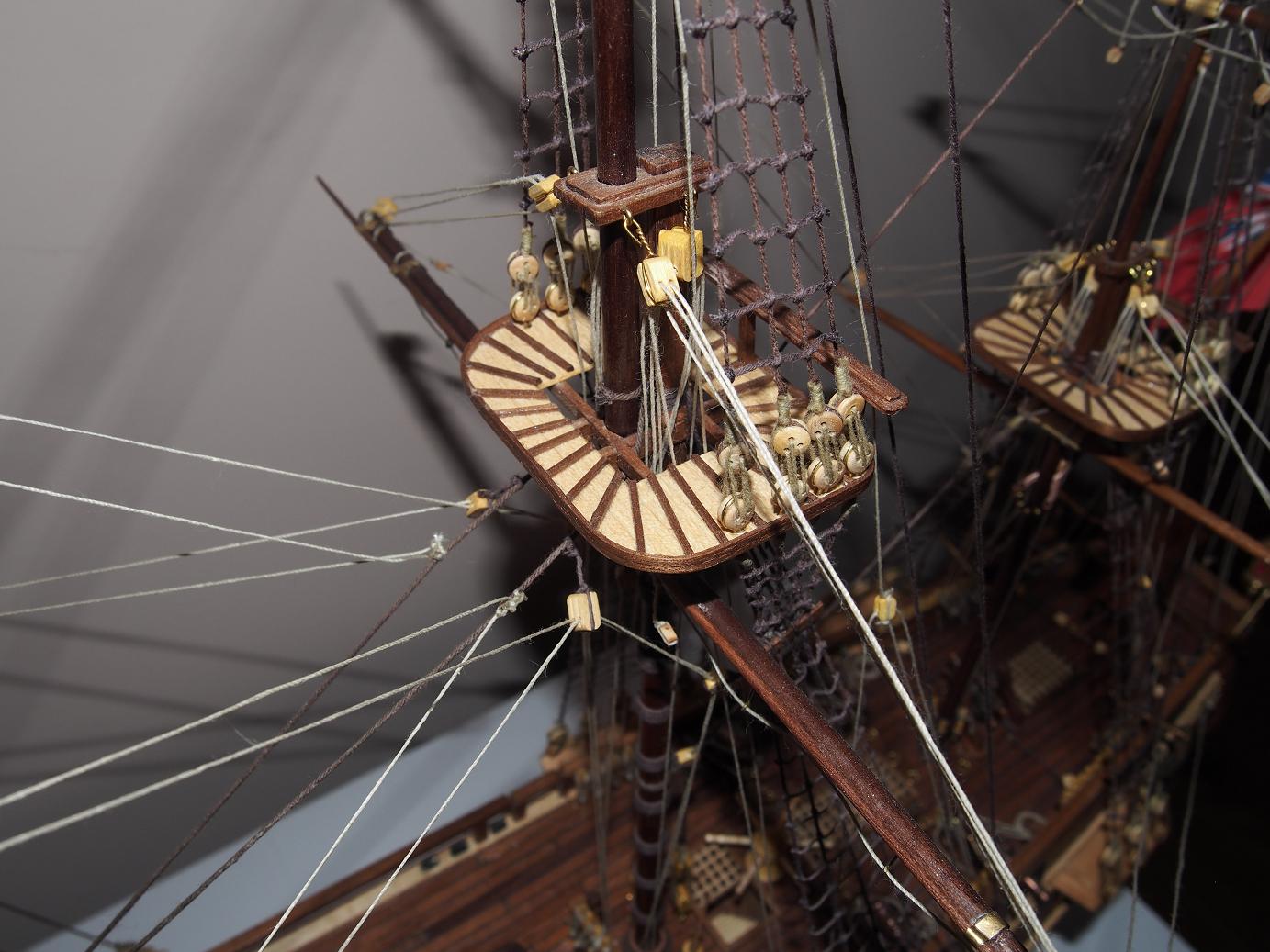

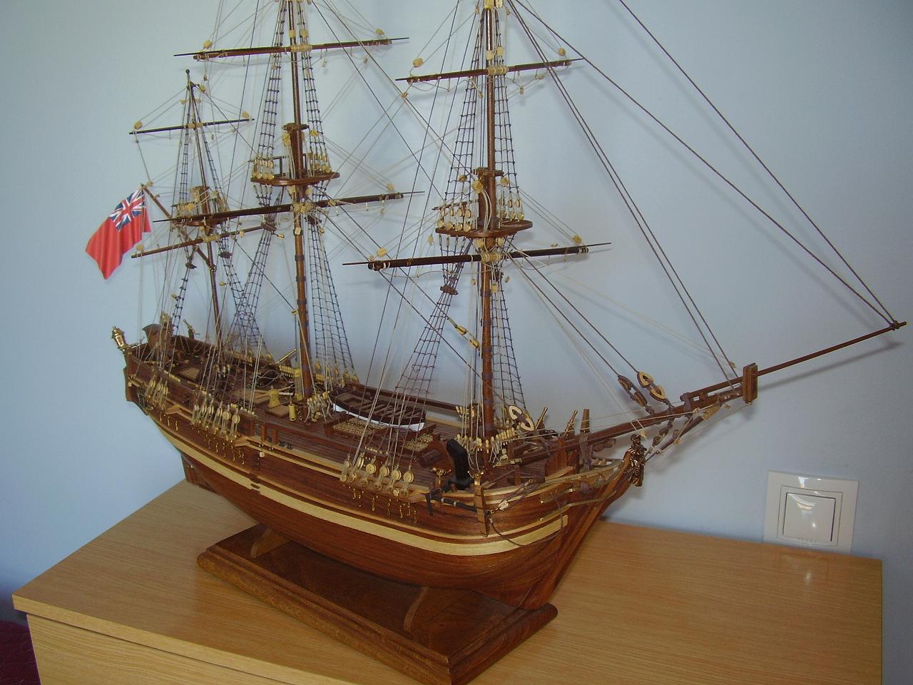

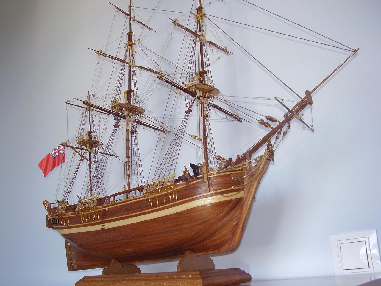

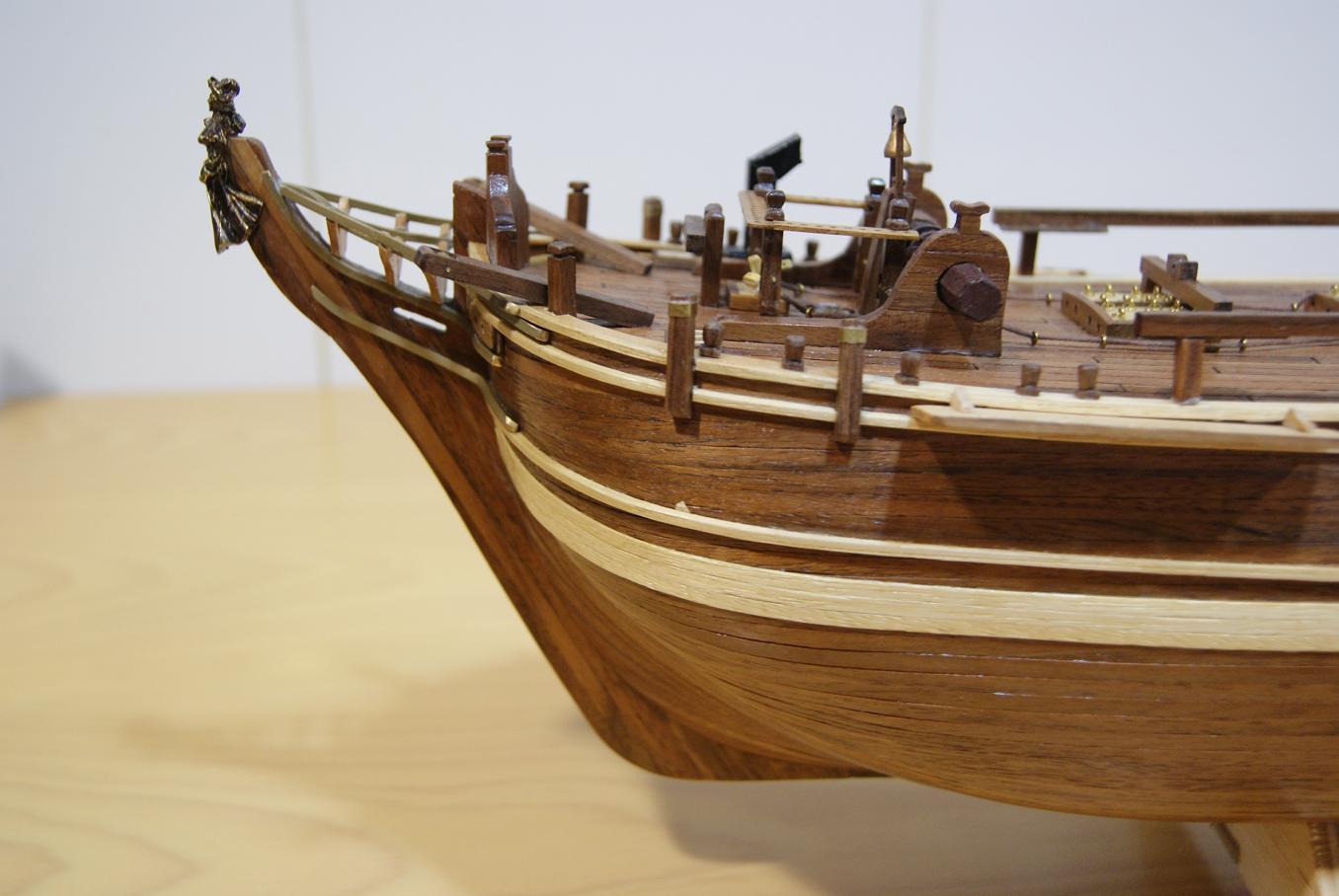

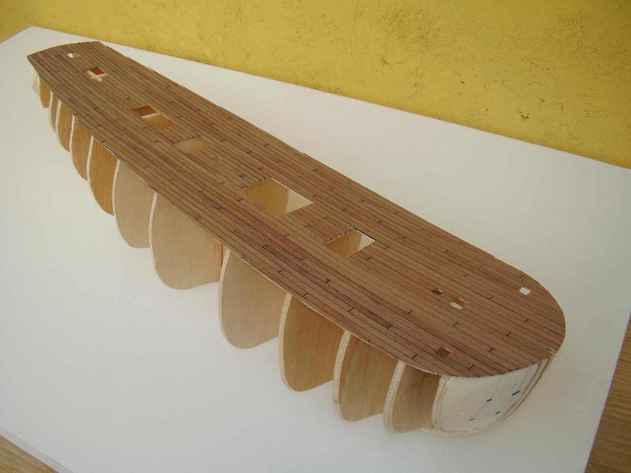

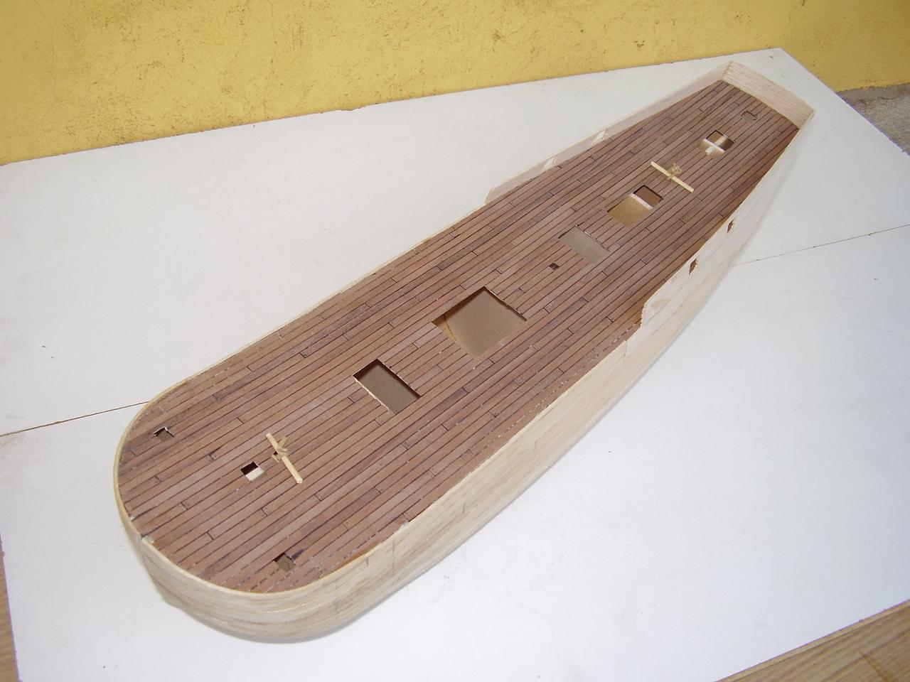

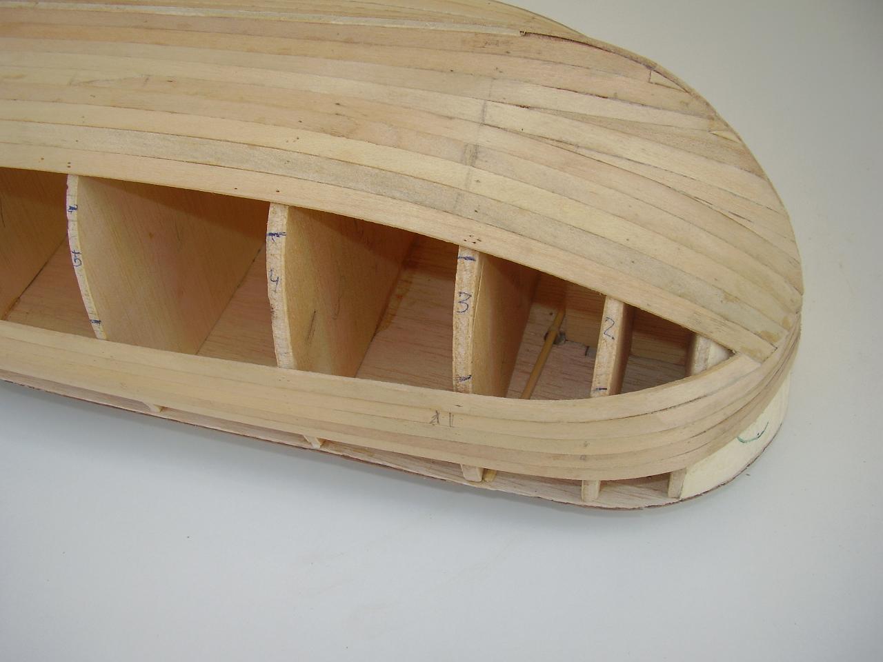

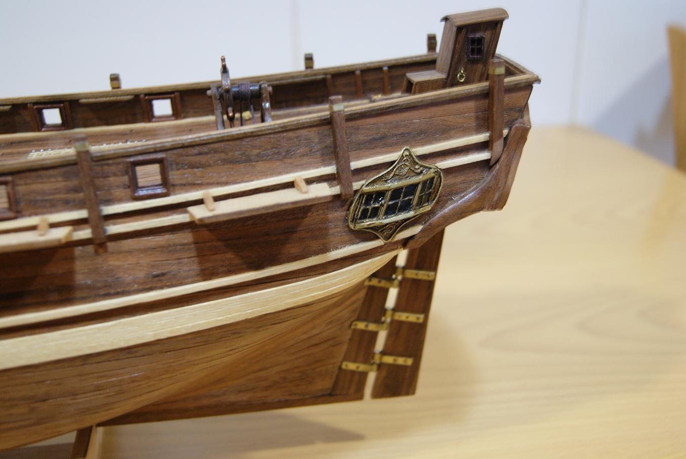

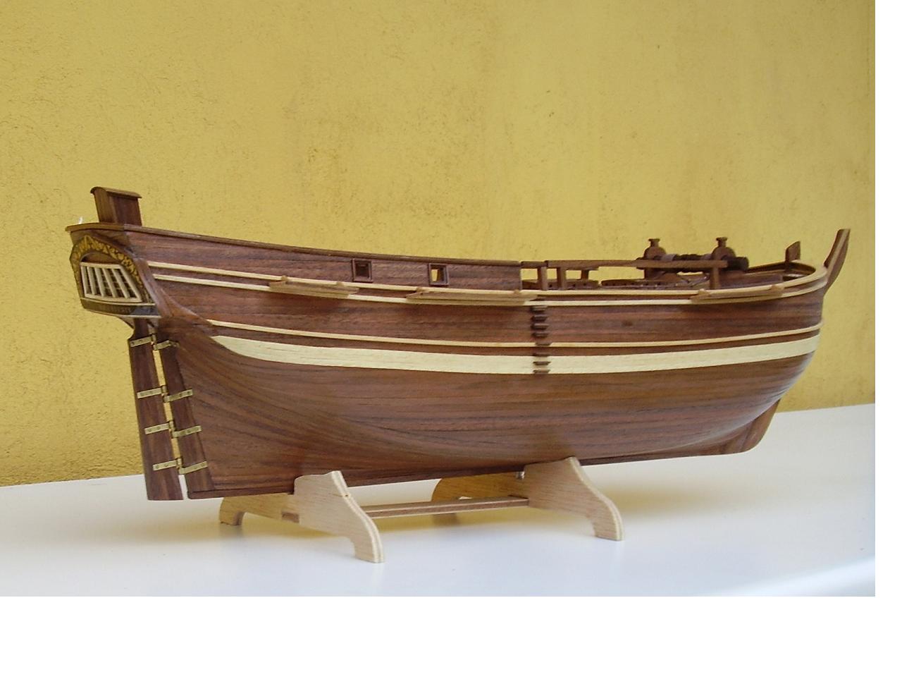

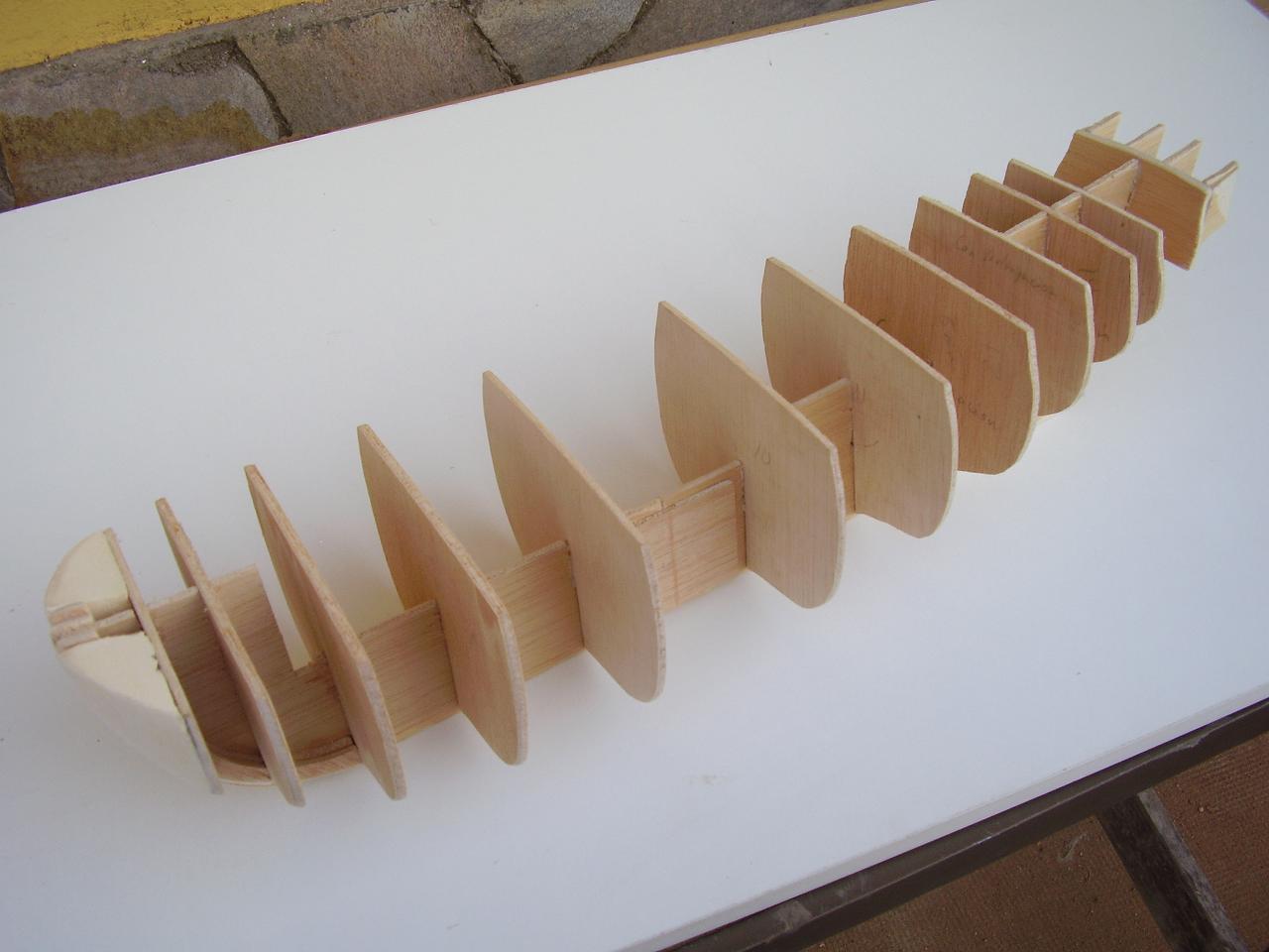

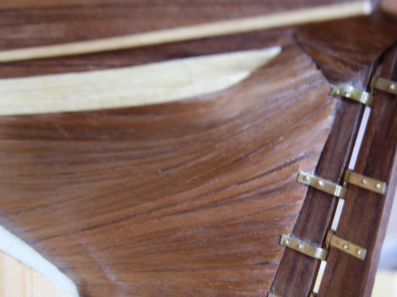

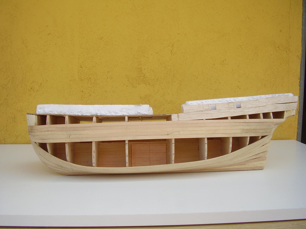

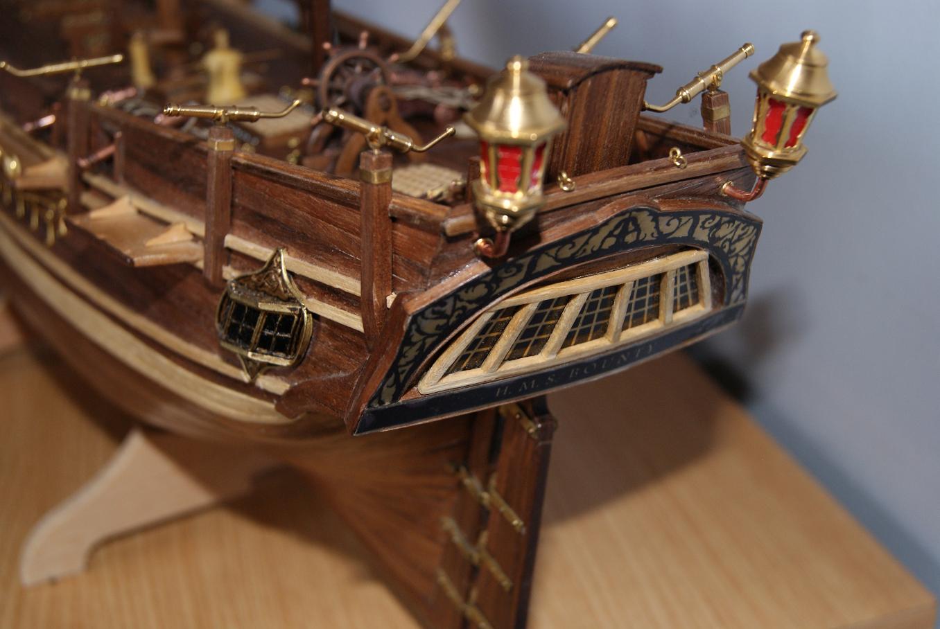

Hola a todos. He construido una "Bounty" a partir de los planos de Amati. Es el segundo modelo que construyo, por lo que me considero un aprendiz, así que agradecería vuestros comentarios, sugerencias, críticas, etc. que me vendrán bien para aprender. Ahí van unas fotos del proceso de construcción.

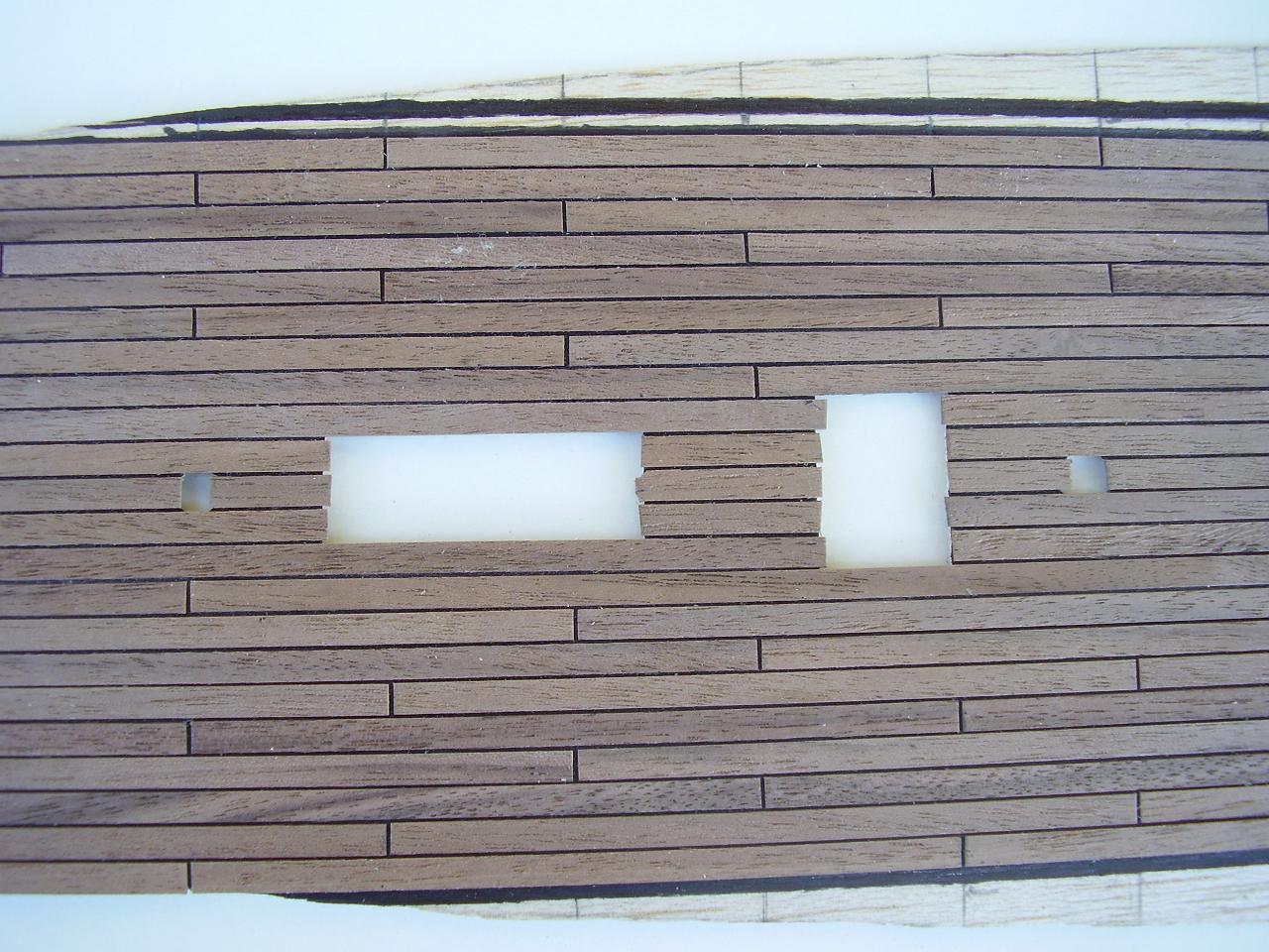

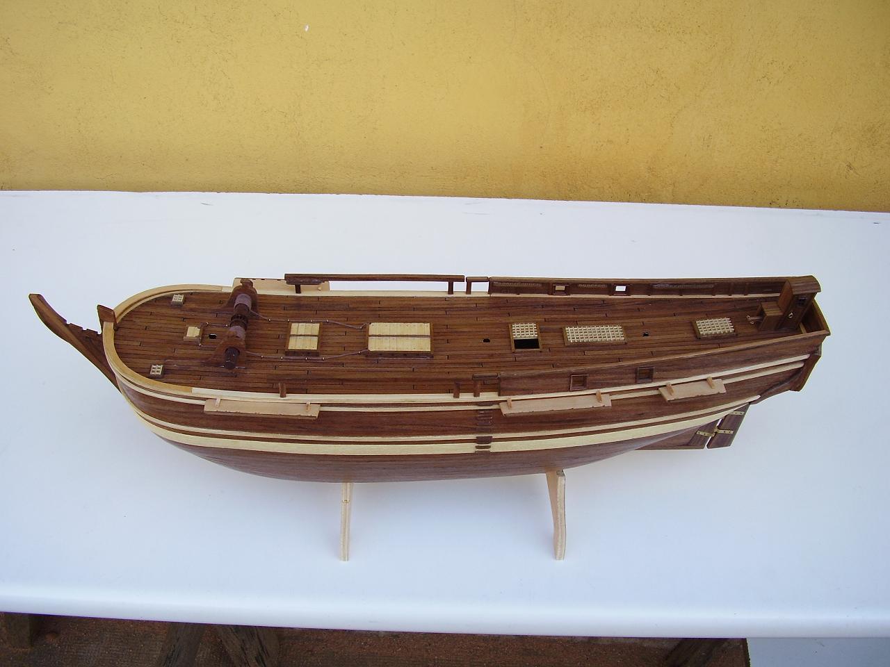

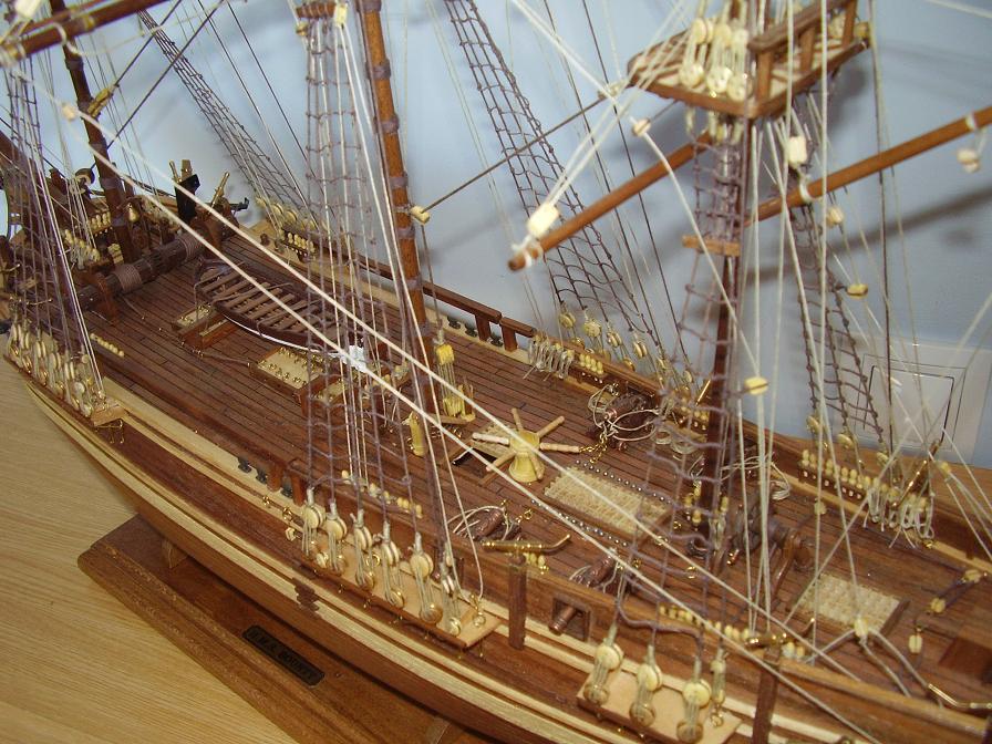

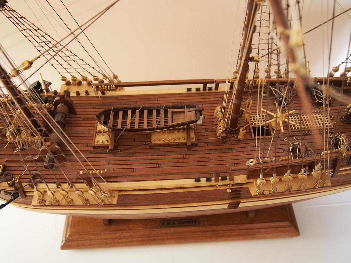

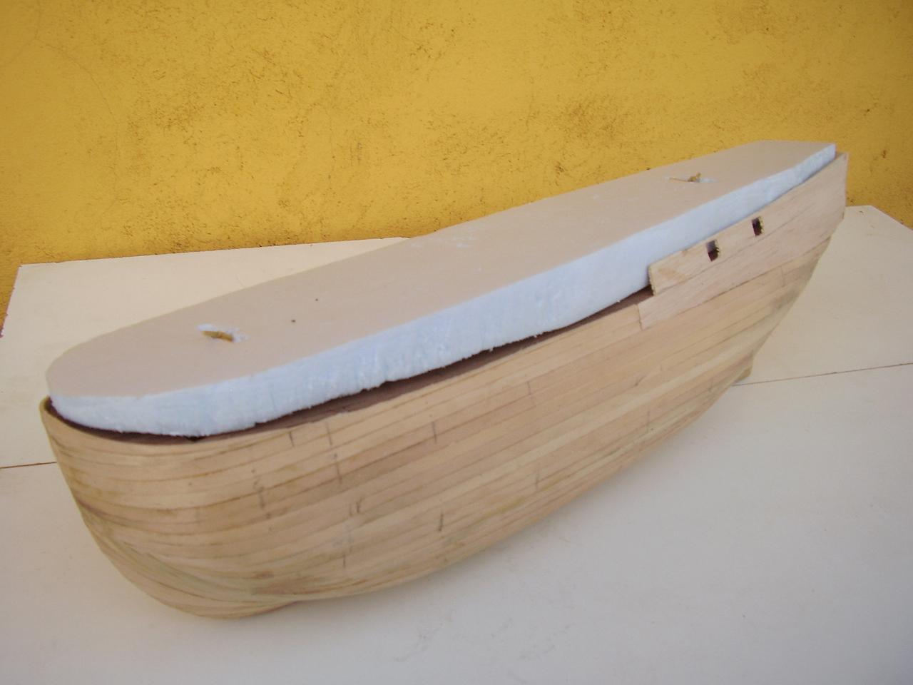

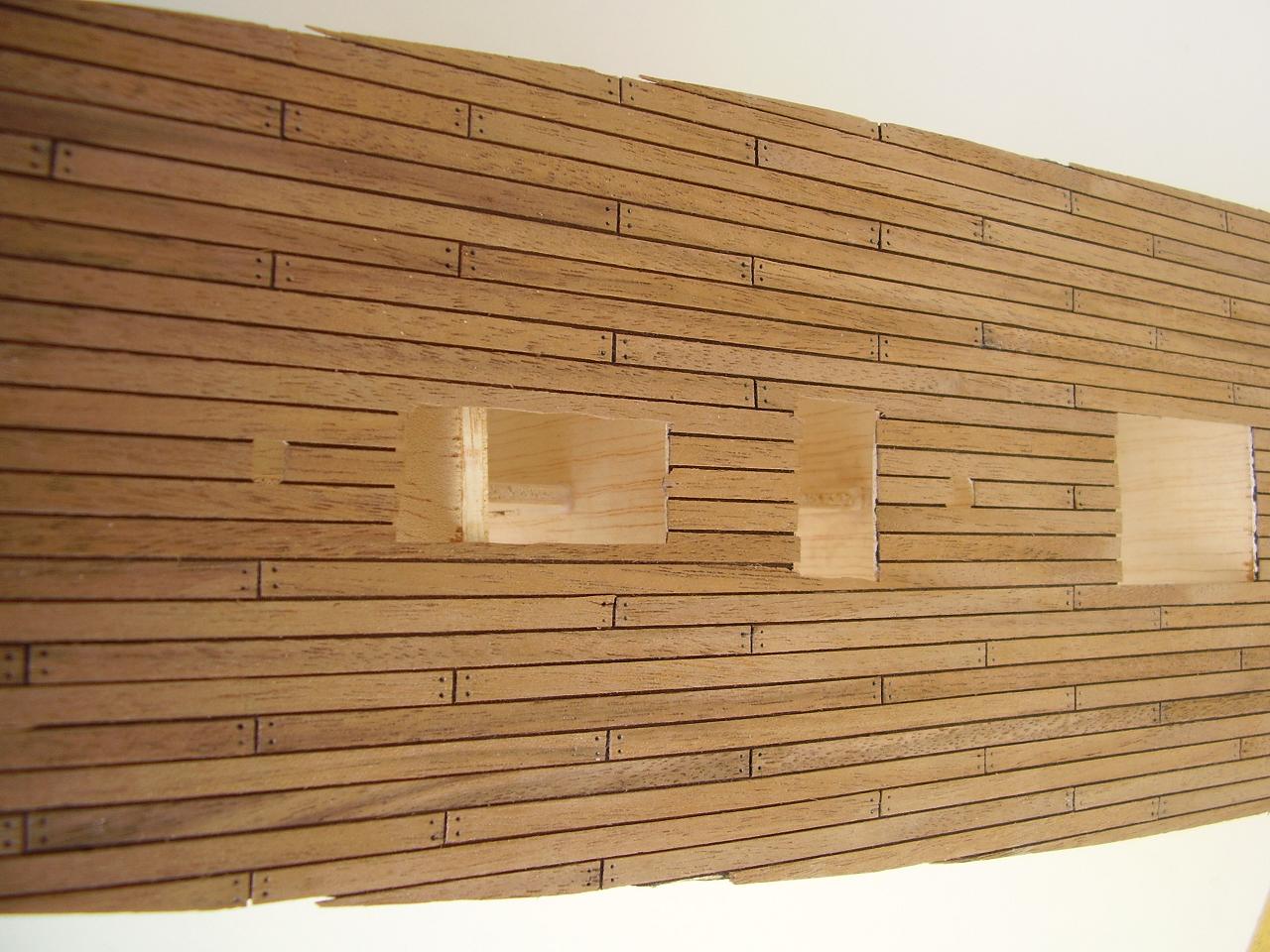

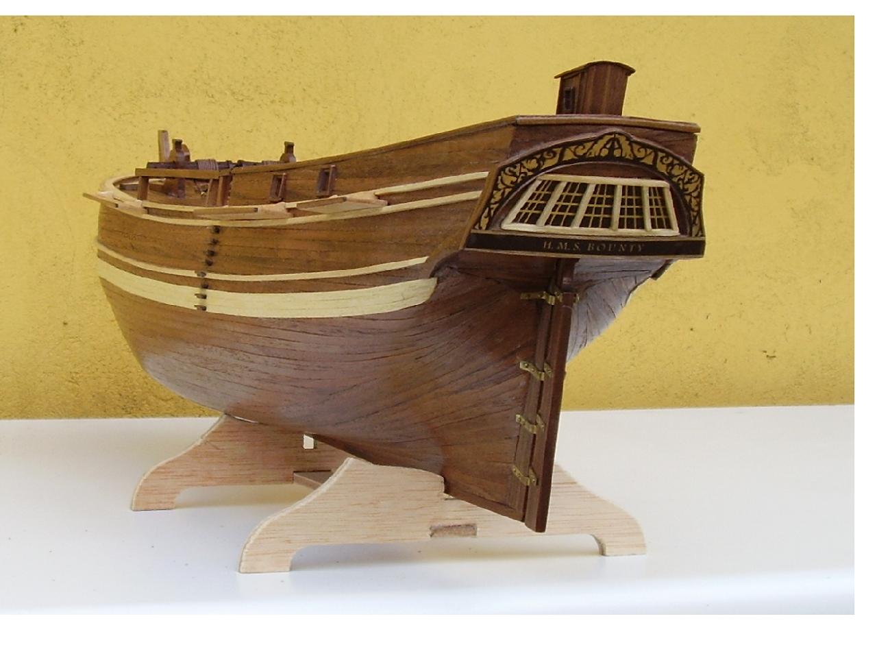

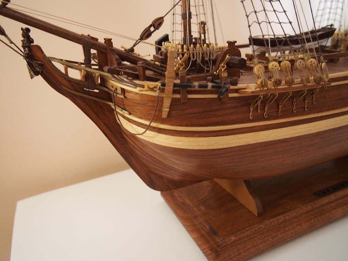

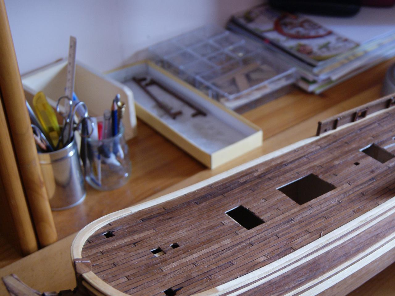

Muy limpio tu trabajo con la madera, no pareces en absoluto un aprendiz.

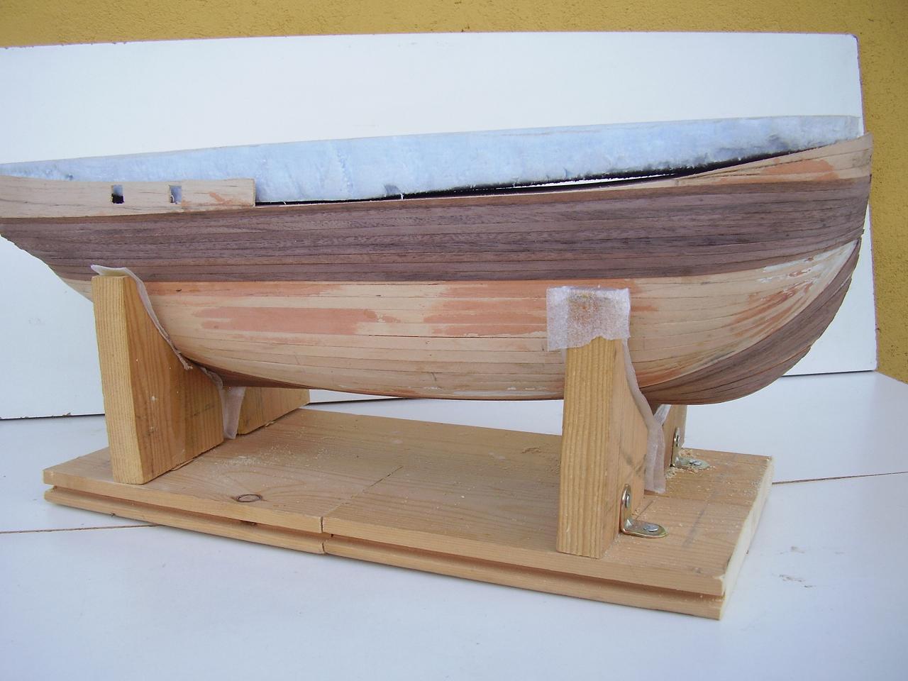

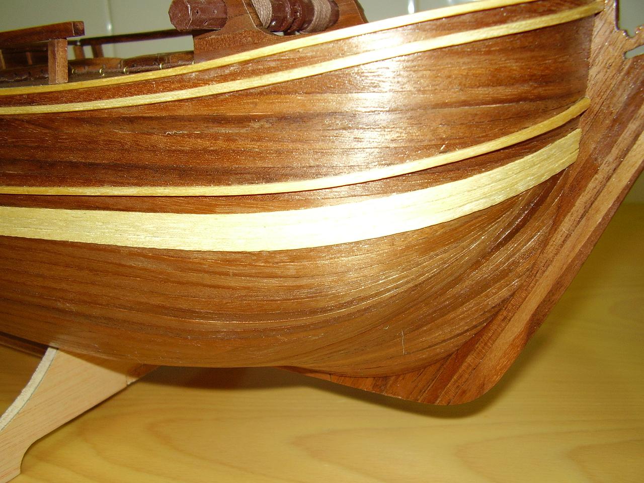

Por poner una pega, solo para que lo tomes en cuenta para tus próximos modelos, he visto que el segundo forro lo has hecho siguiendo el "dibujo" del primero. El primero es normal hacerlo como más cómodo te resulte, porque no se va a ver, pero para el segundo forro, queda mejor si colocas las tracas paralelas entre sí, quiero decir, confluyendo en proa y popa, pero sin cortarse unas a otras. En la disposición real en un barco, las tracas van de roda a codaste, sin discurrir paralelos a éstos.
Espero que no te desanime mi observación, es una cuestión estética que sólo los frikis puristas (como yo :oops: ) tenemos en cuenta. ¡Así que sigue duro con éste, que lo llevas muy bien!

Hola Soult. Muchas gracias por tu observación, que la tendré en cuenta en mis próximos modelos :D

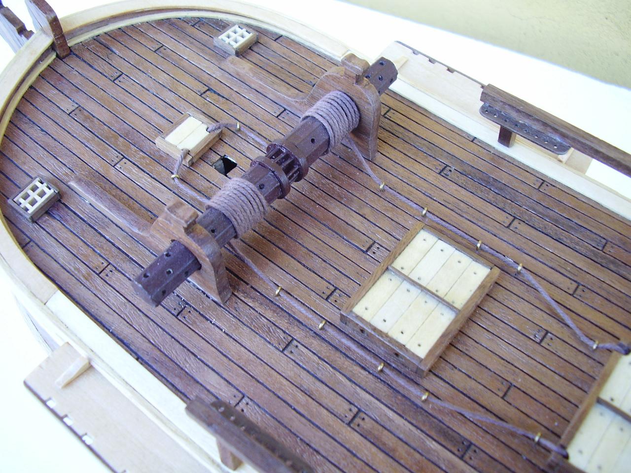

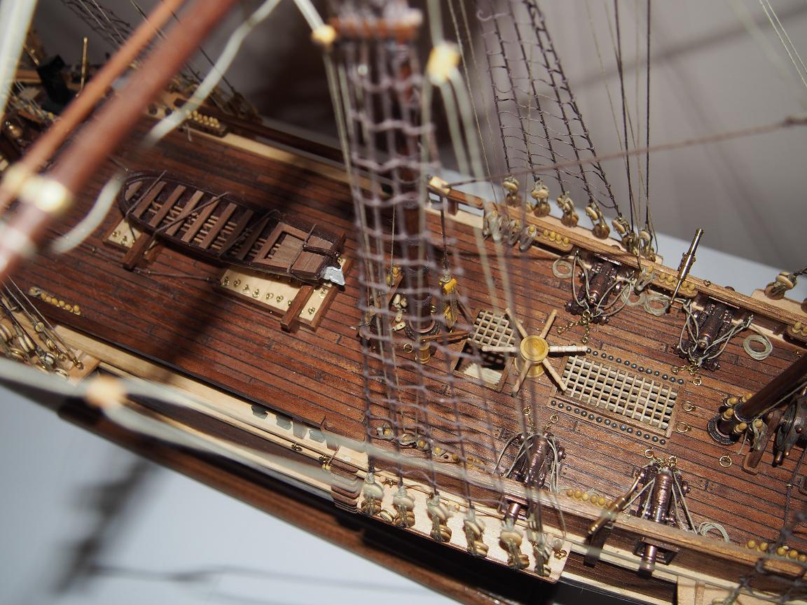

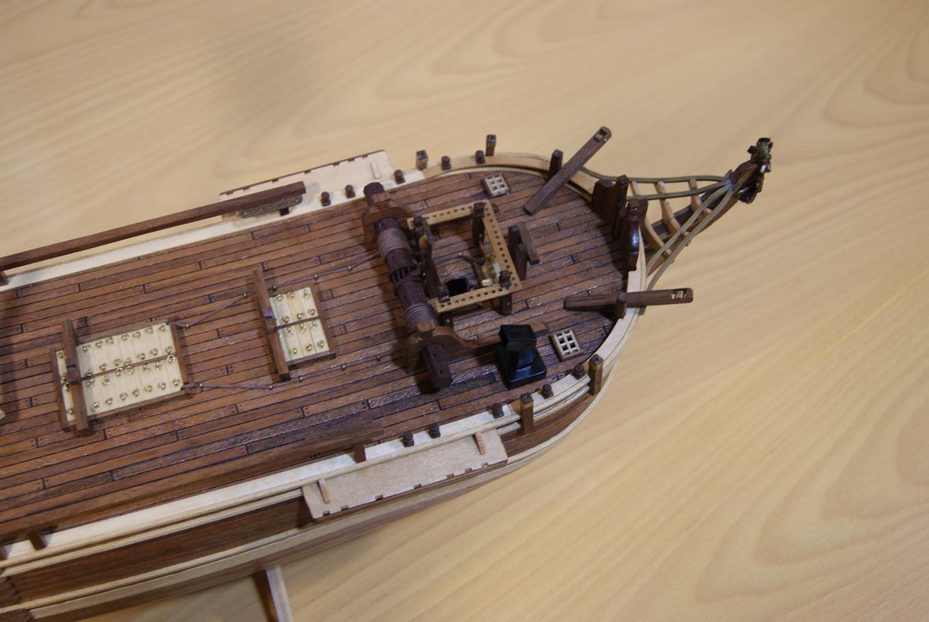

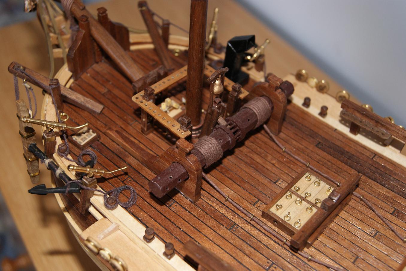

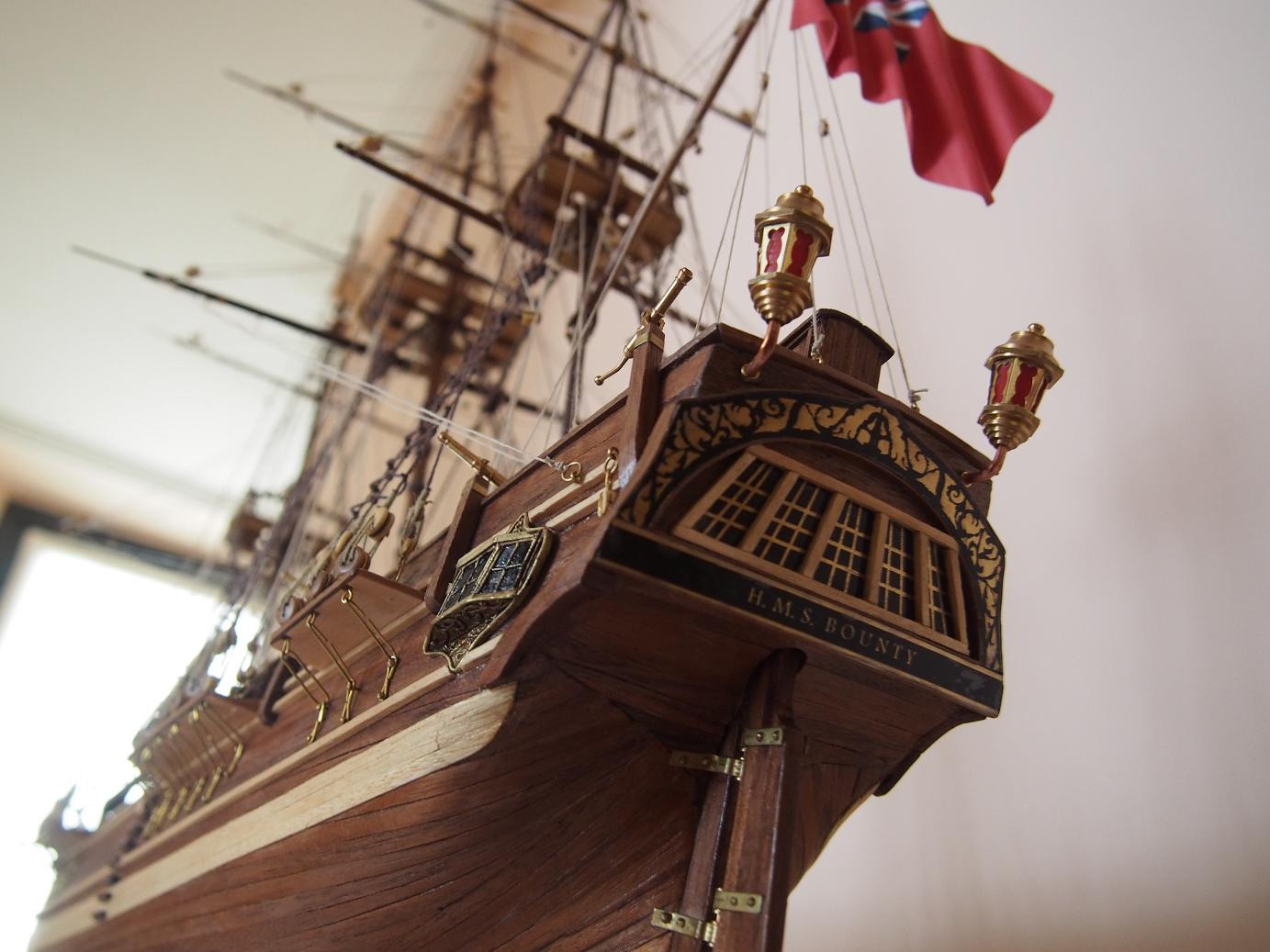

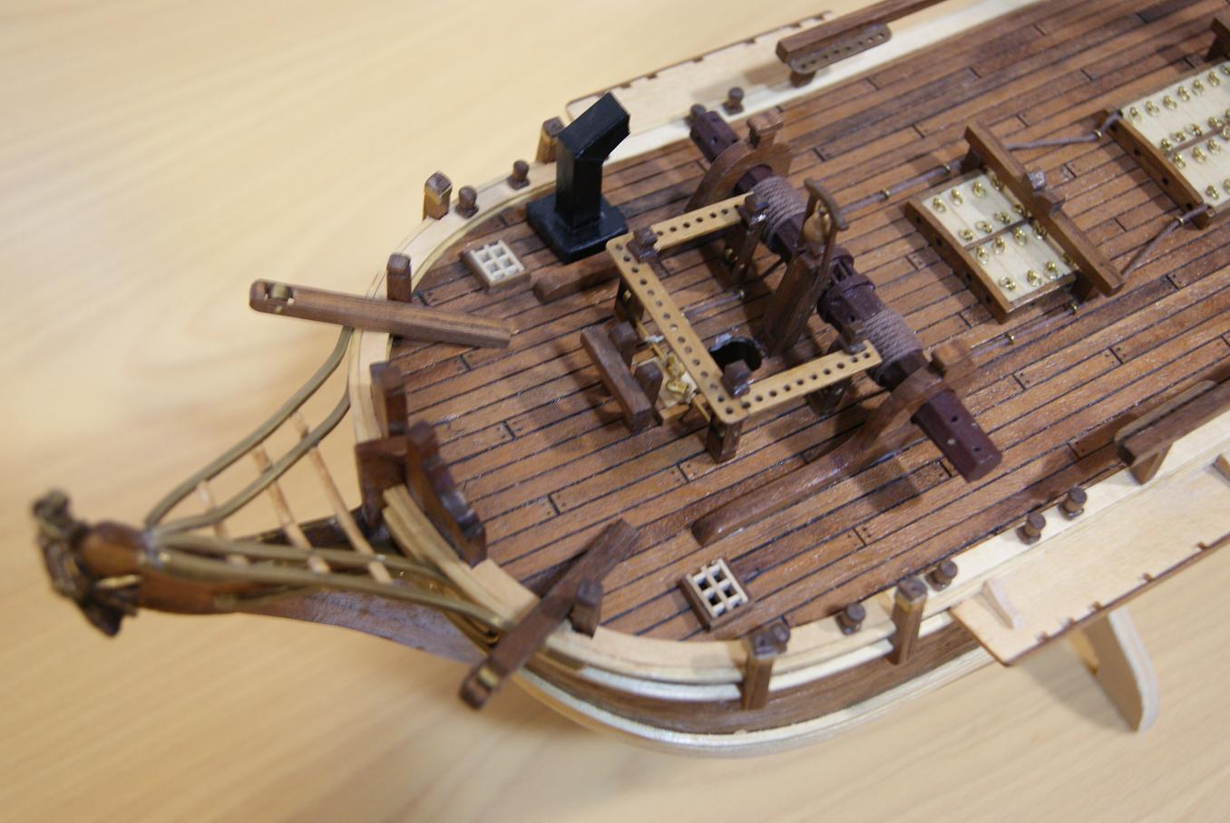

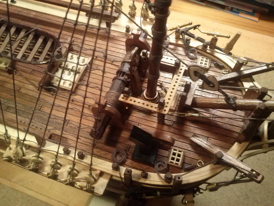

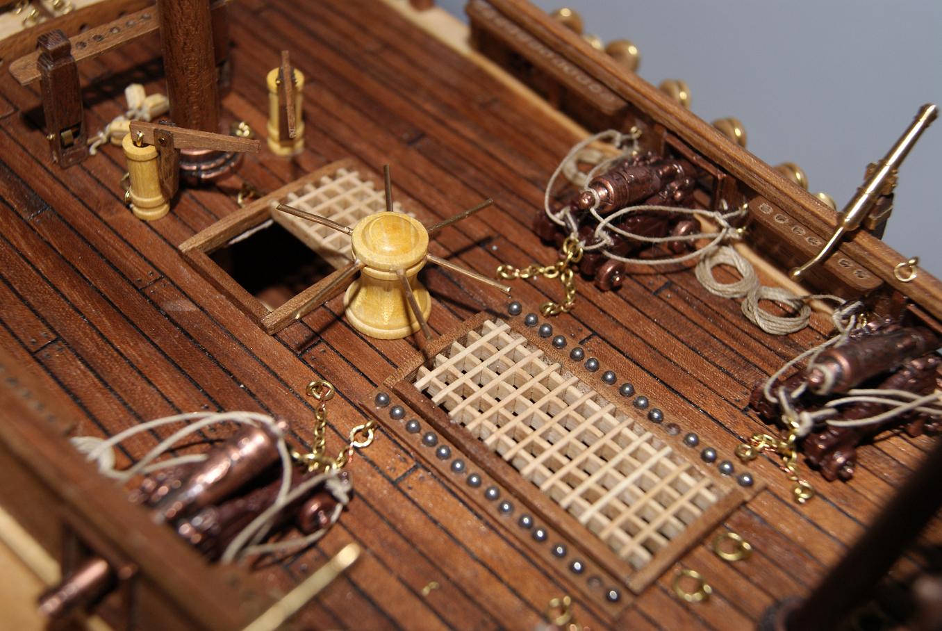

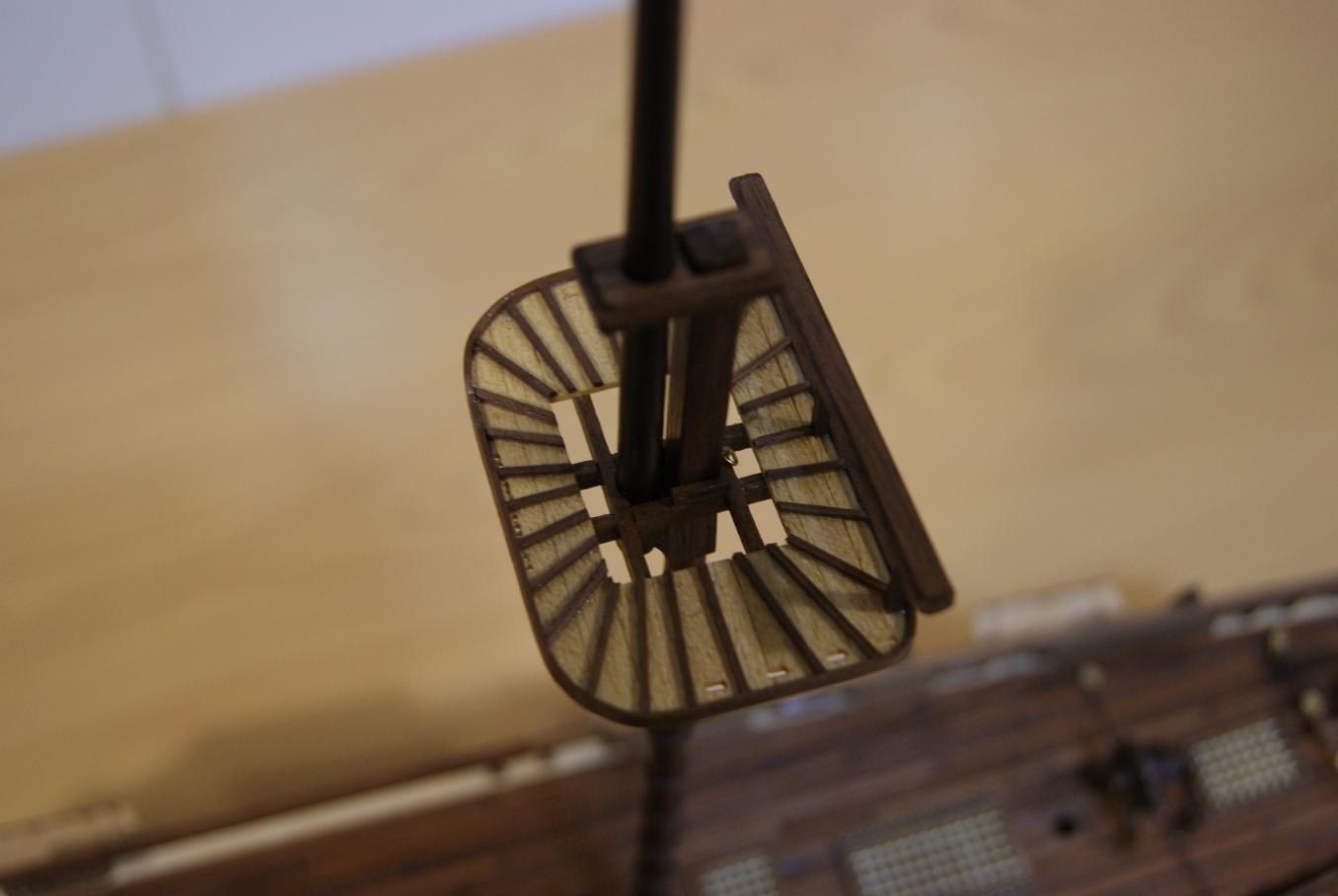

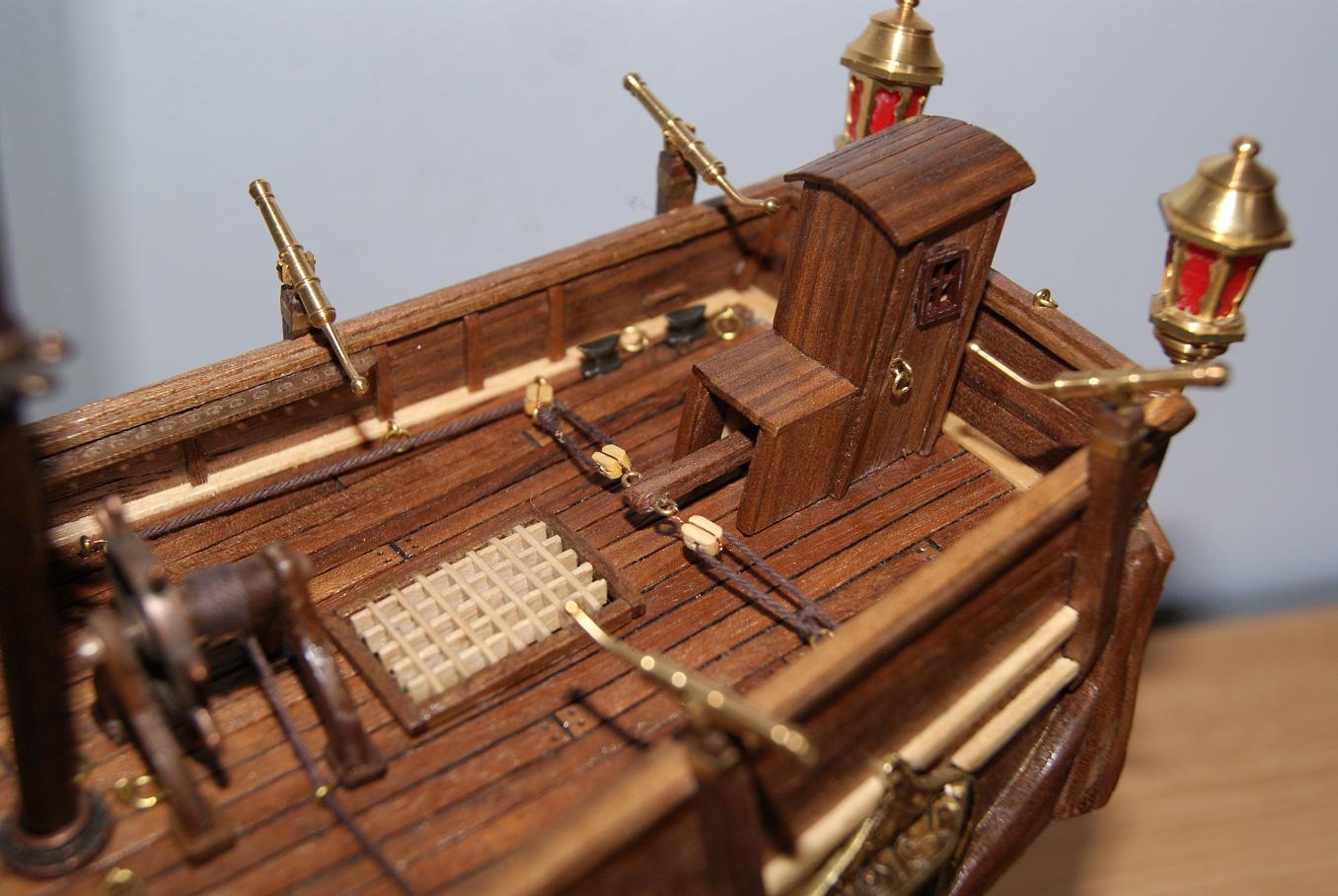

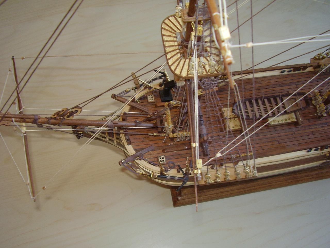

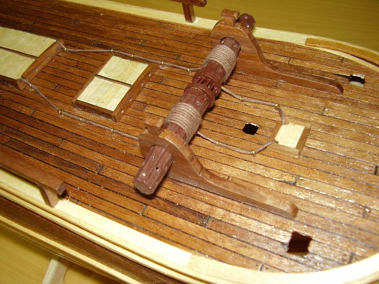

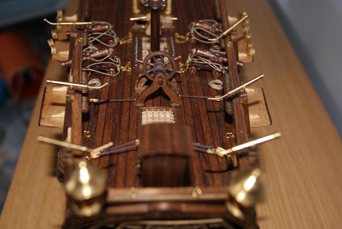

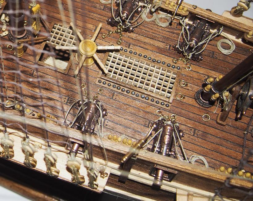

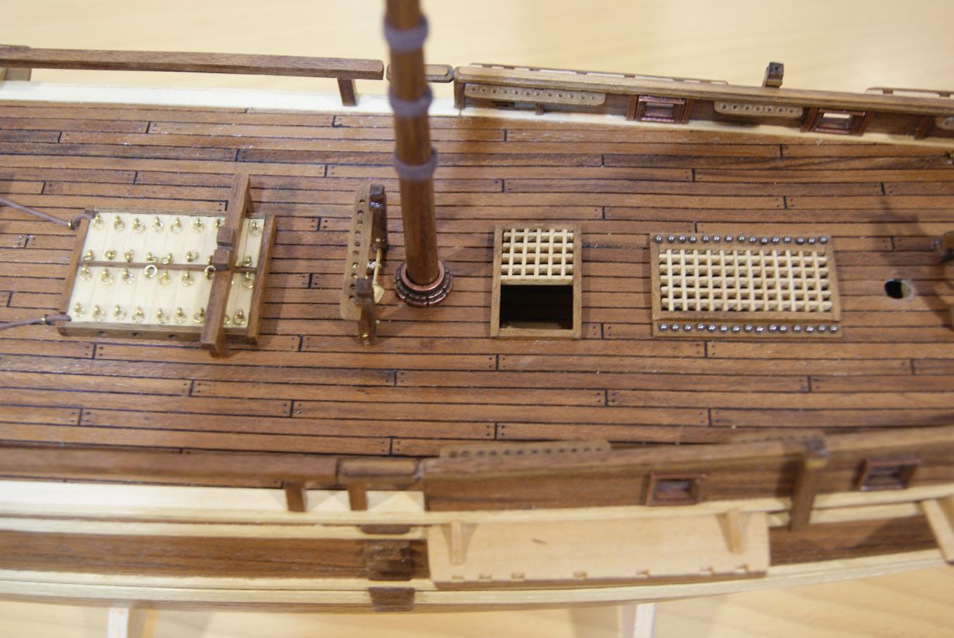

Ahí van otra serie de fotos. En algunas hago un breve comentario de como hice las piezas que no compré hechas y que no se describe su construcción en los planos.
Las dos campanas del cabrestante las hice de cartulina dibujando primero el desarrollo geométrico plano de las piezas y luego las plegué por las aristas, pegué y pnité de marrón. La rueda dentada son dos discos de DM unidos con trozos de palillos afilados

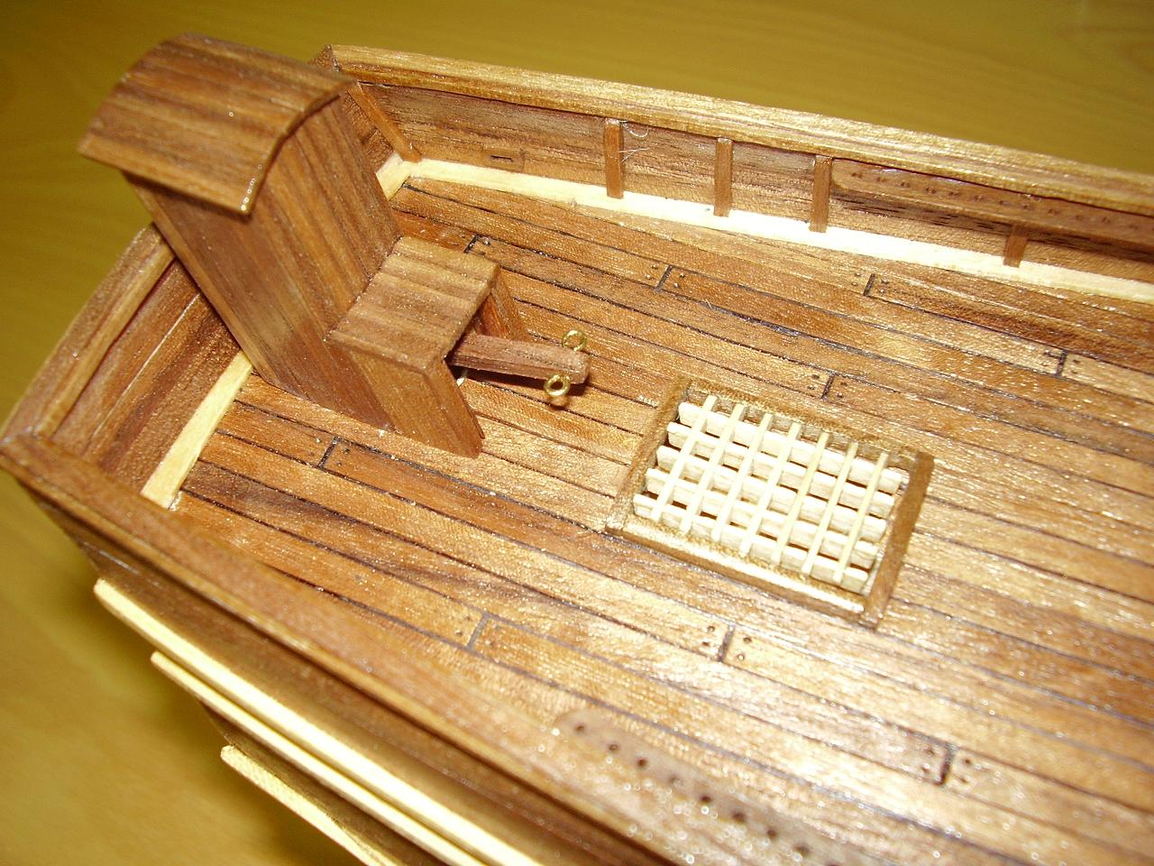

La chimenea de la cocina también la hice de cartulina previo dibujo de su desarrollo geométrico plano, doblando por las aristas, pegando y pintada de negro.

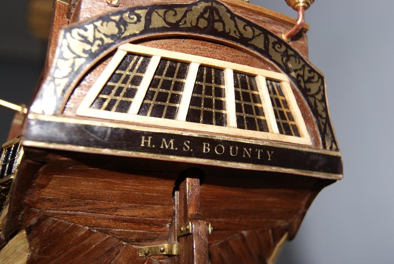

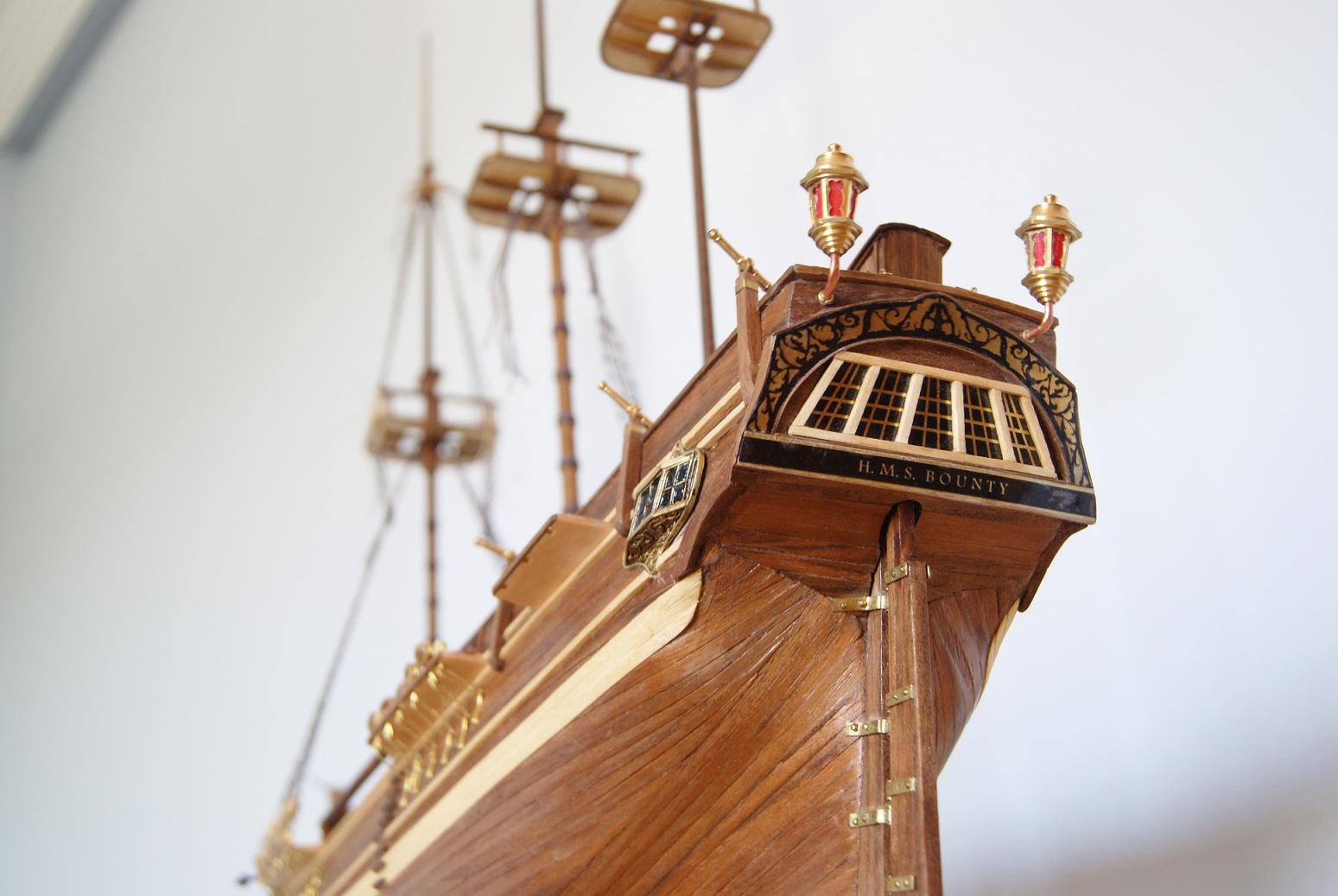

El espejo de popa, los barrotillos de las ventanas y el nombre los construí partiendo de un dibujo que escanee de los planos y después lo retoqué en el ordenador, lo imprimí en papel acetato y lo pegue con loctite en una plancha de latón. Todo ello lo pegué en una plancha de tilo de 2mm que después la recorté con la forma.adecuada.

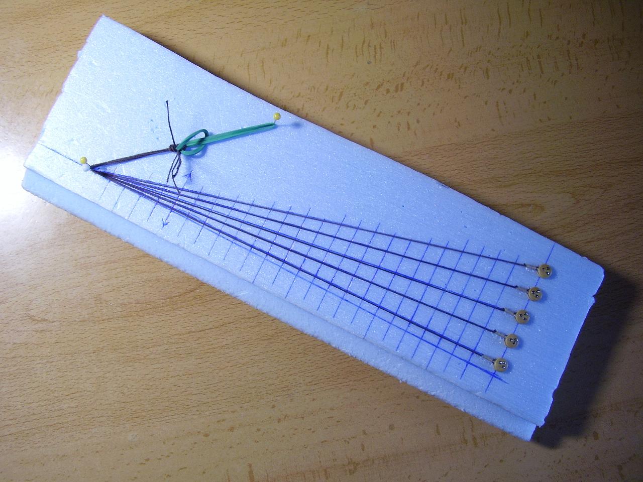

Mensaje por barvelan »

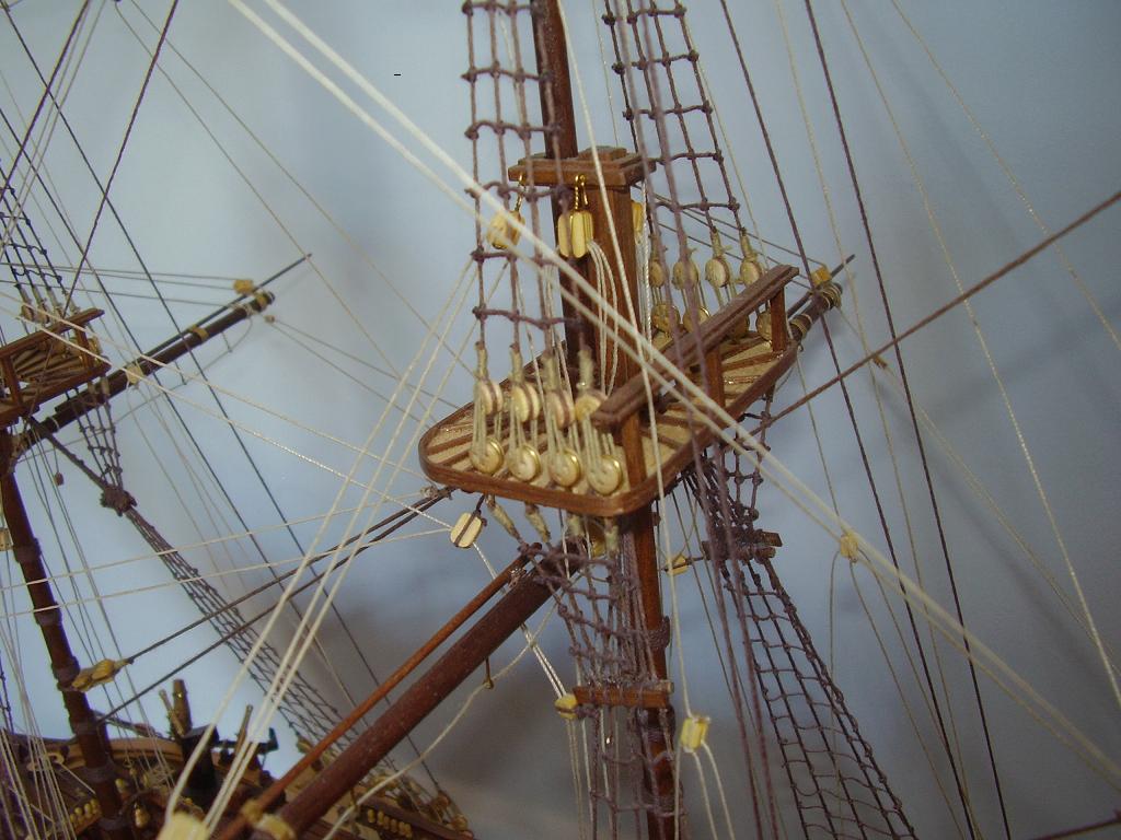

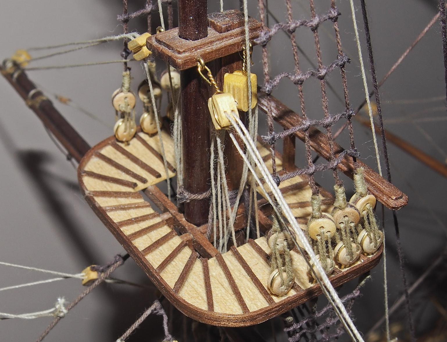

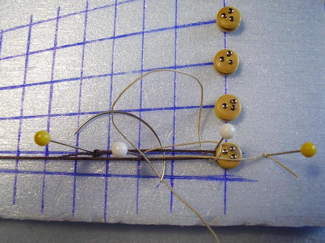

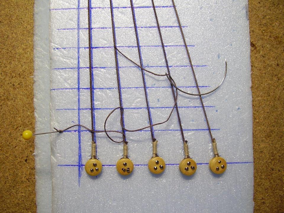

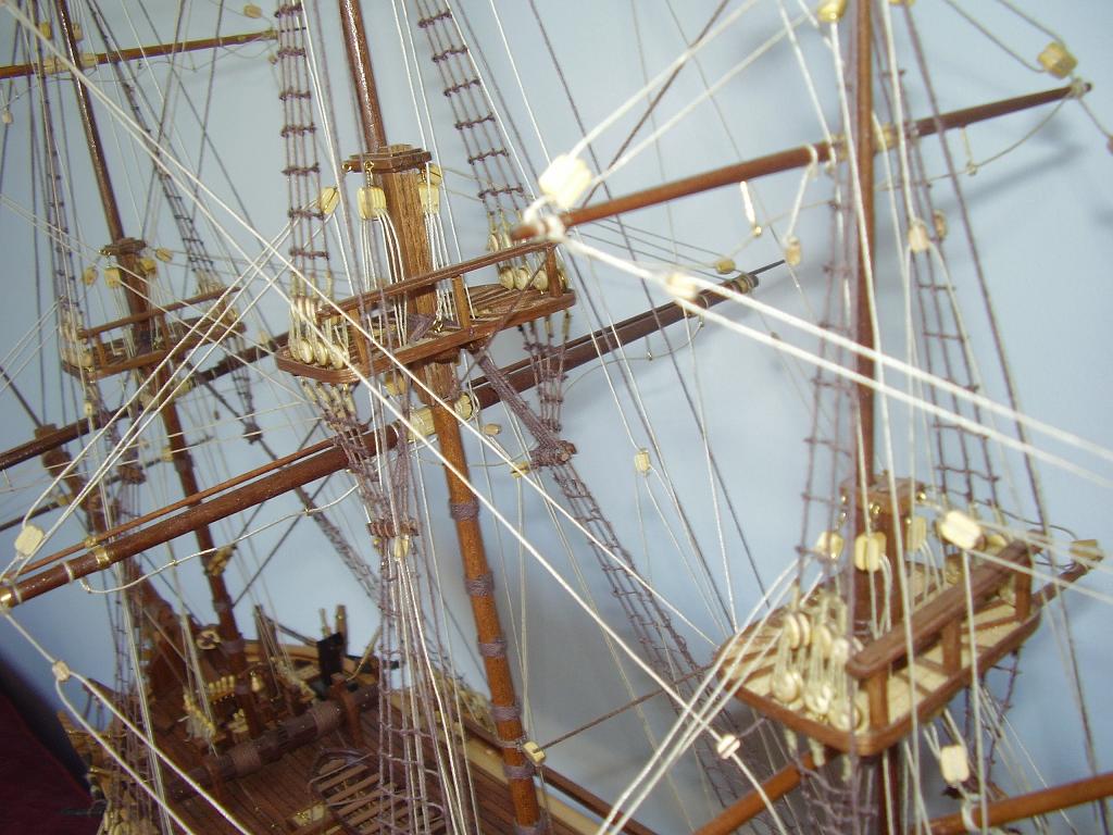

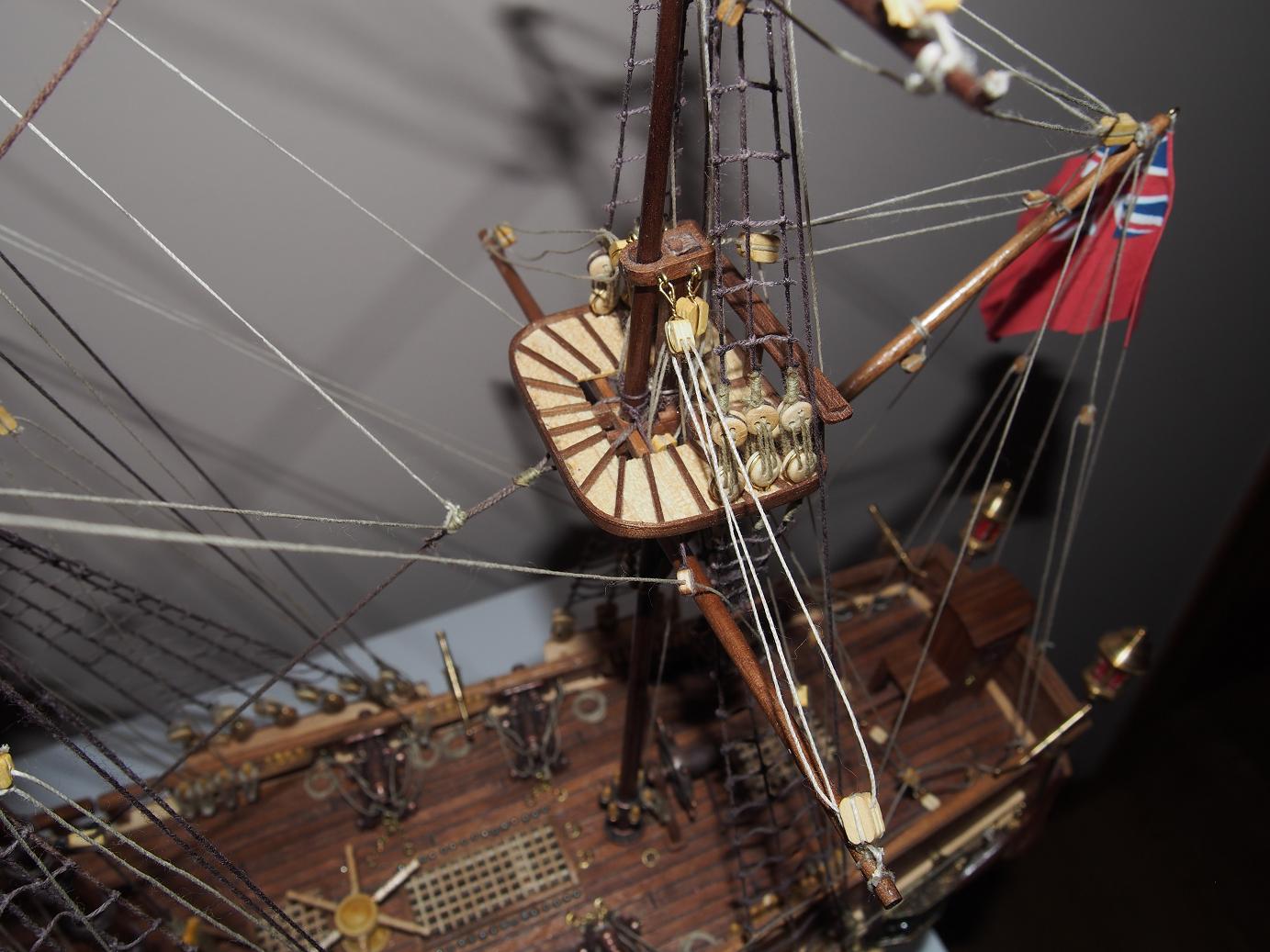

Ahí van unas cuantas fotos mas.

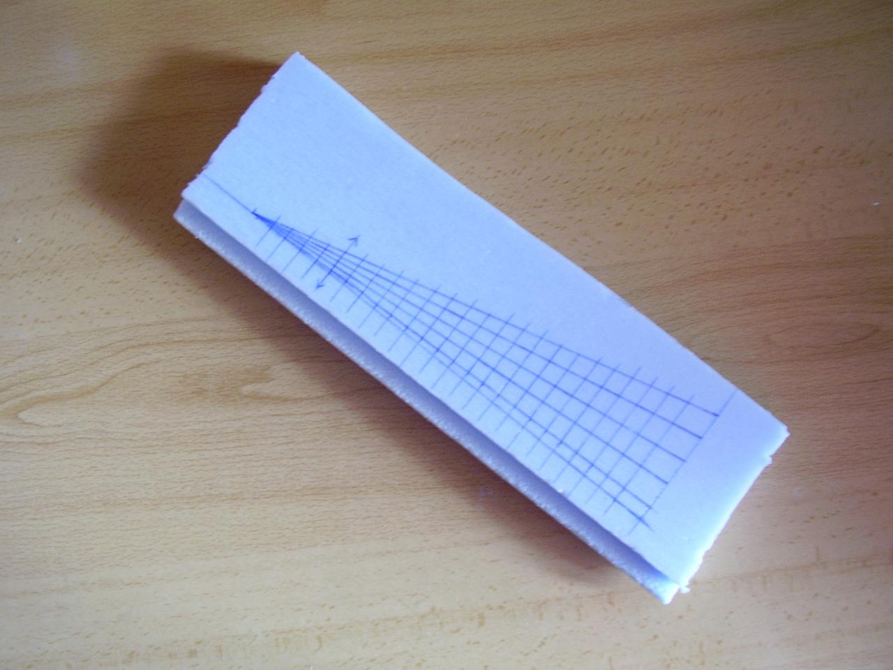

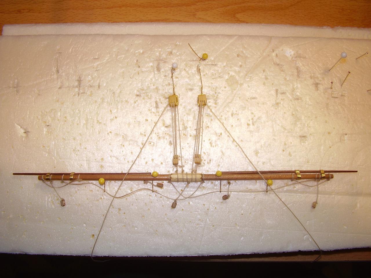

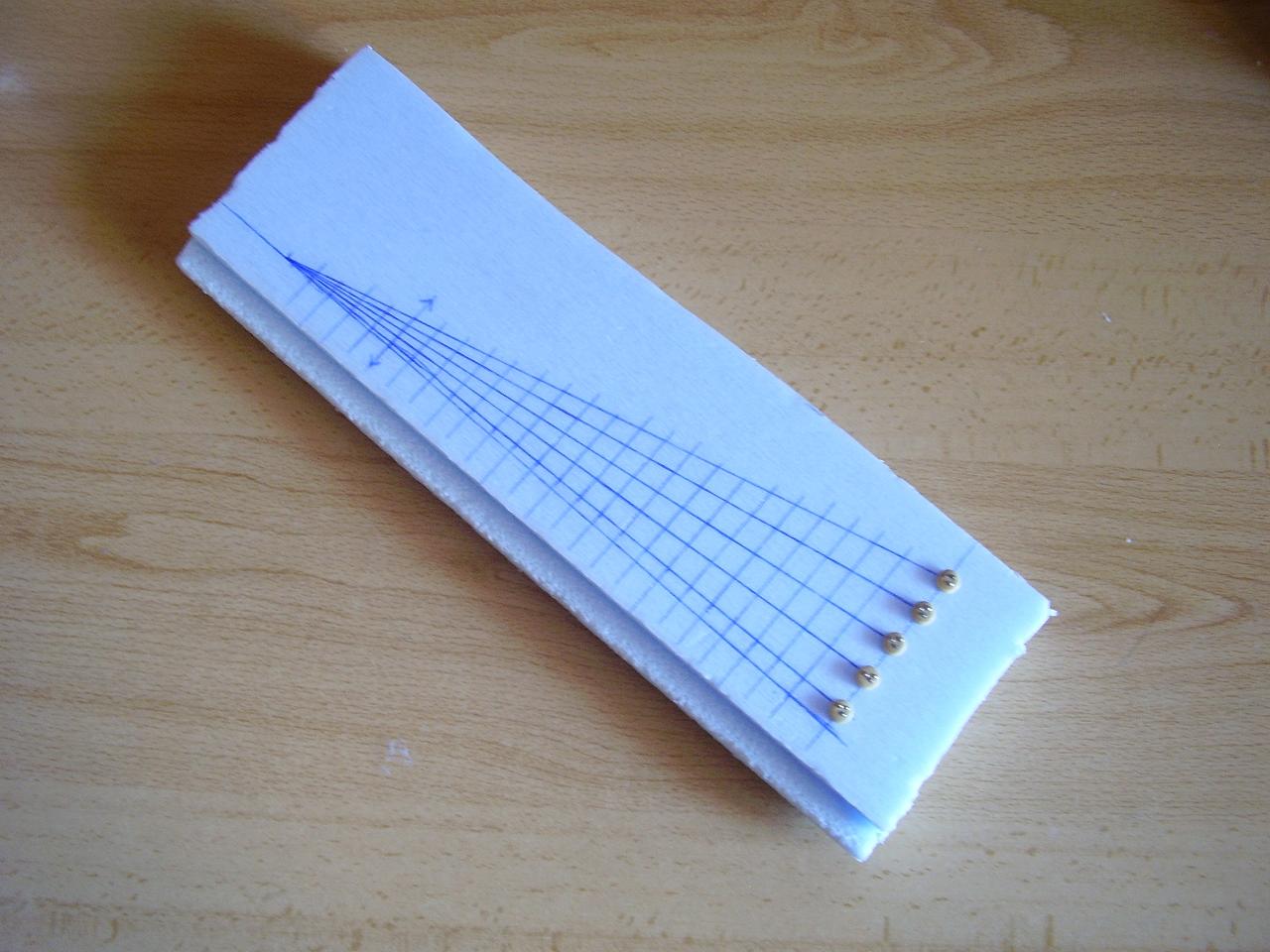

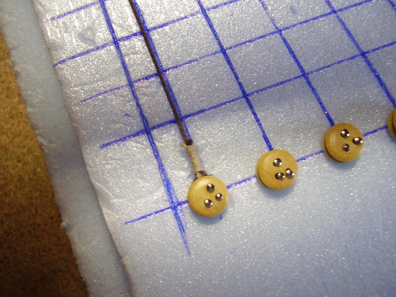

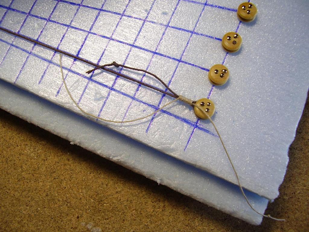

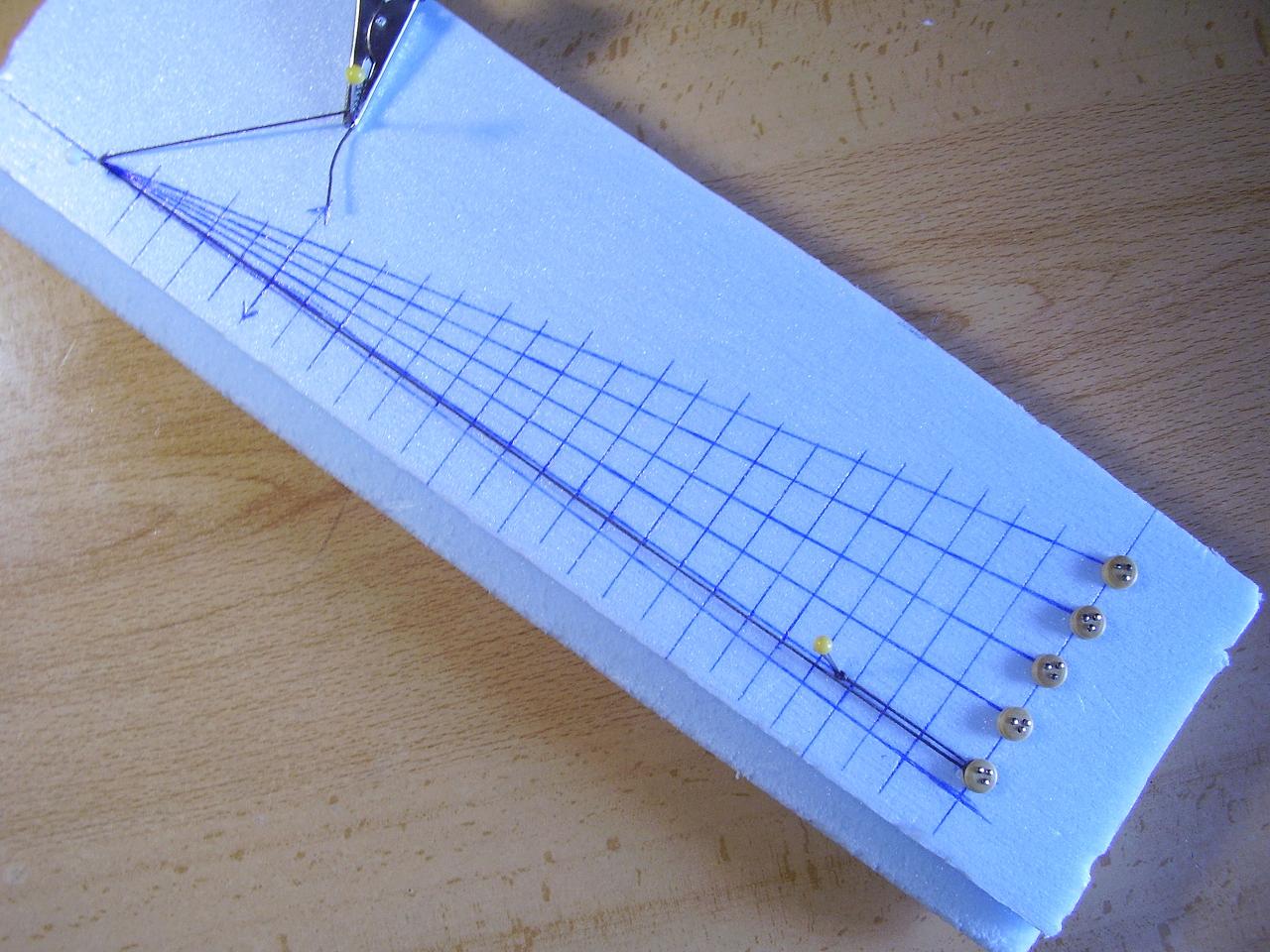

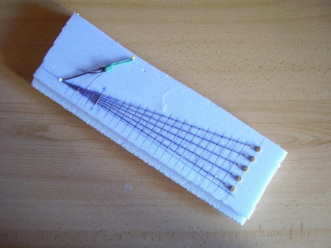

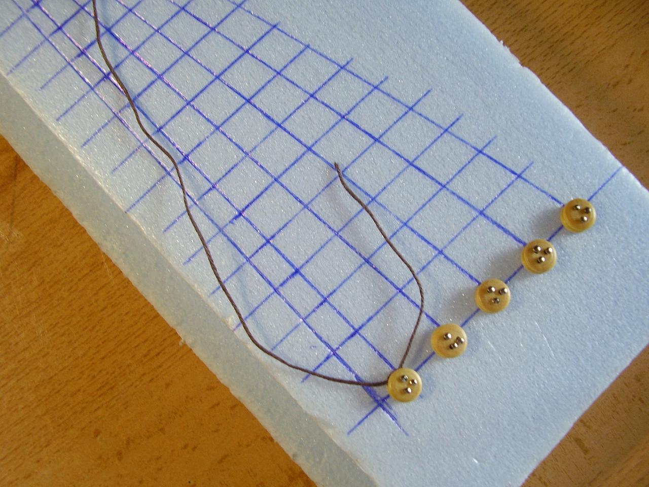

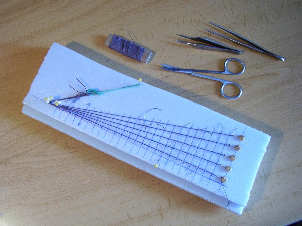

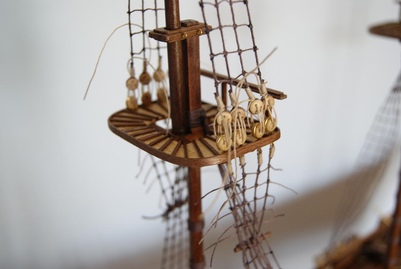

En estas fotos, que vienen a continuación, muestro como construí los obenques. Utilicé como bastidor una plancha de poliestireno en la que dibujé las formas, luego fijé las vigotas y los hilos con alfileres de costurera y fui anudando los hilos.

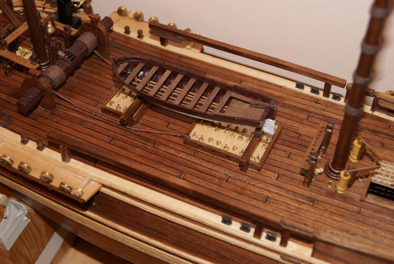

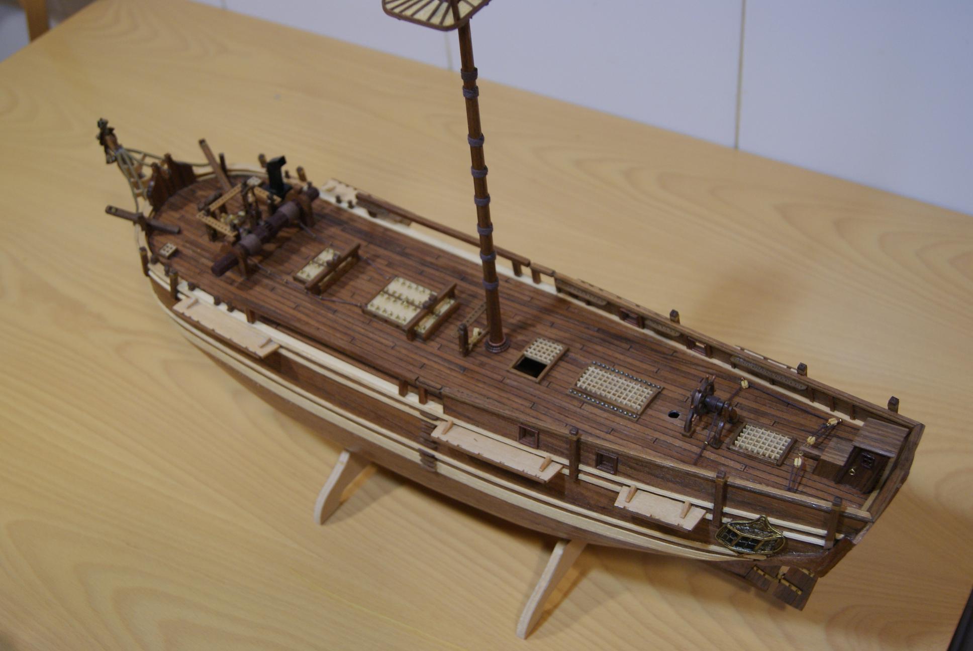

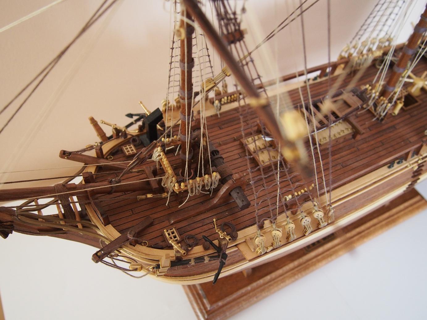

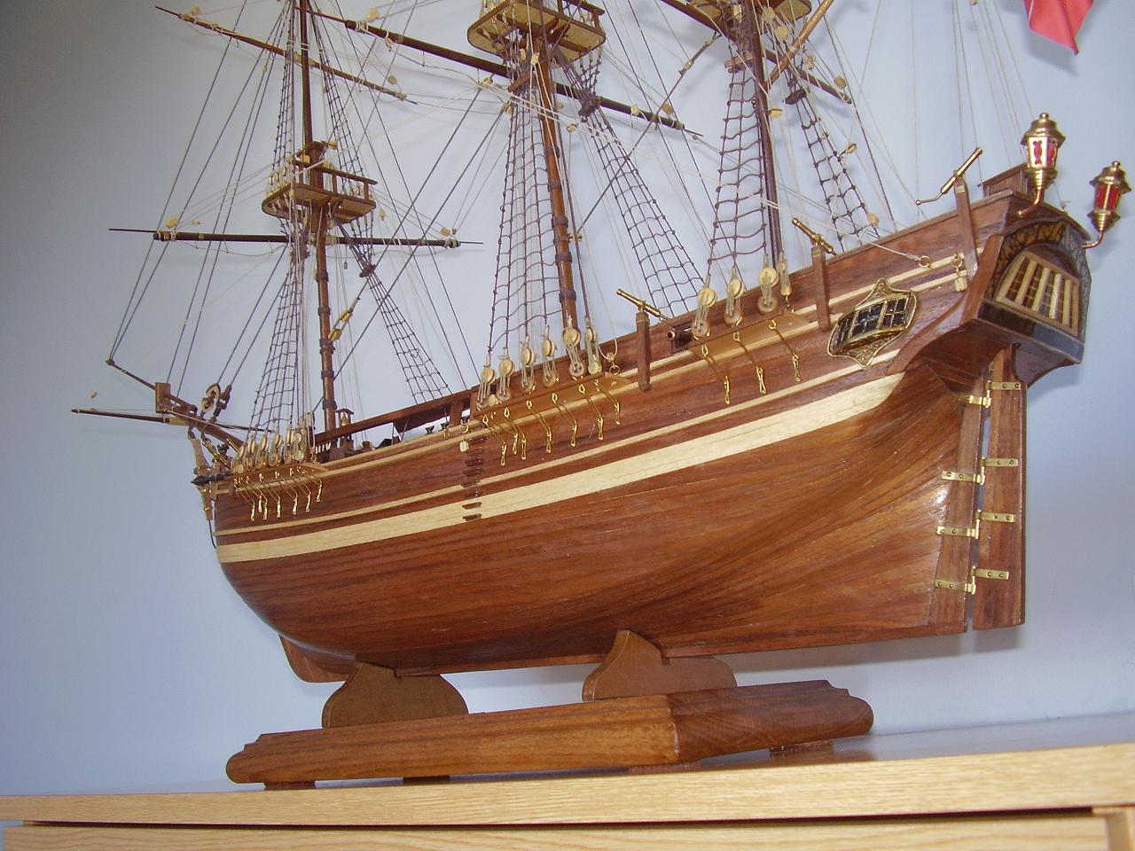

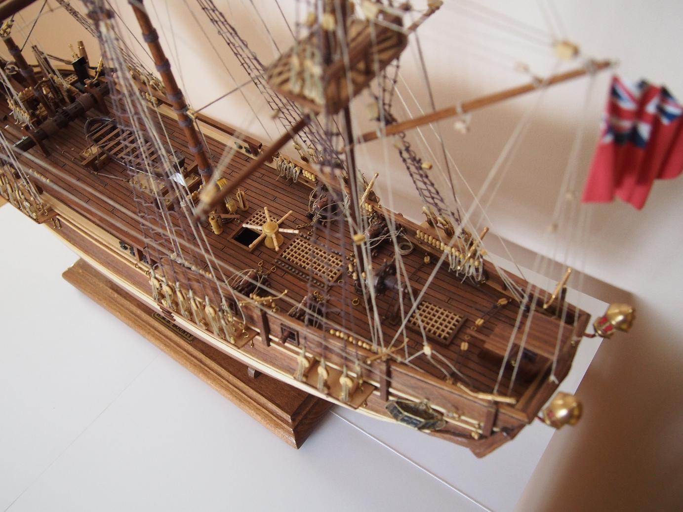

Bueno... pues ahí van las ultimas fotos. Saludos a todos :D

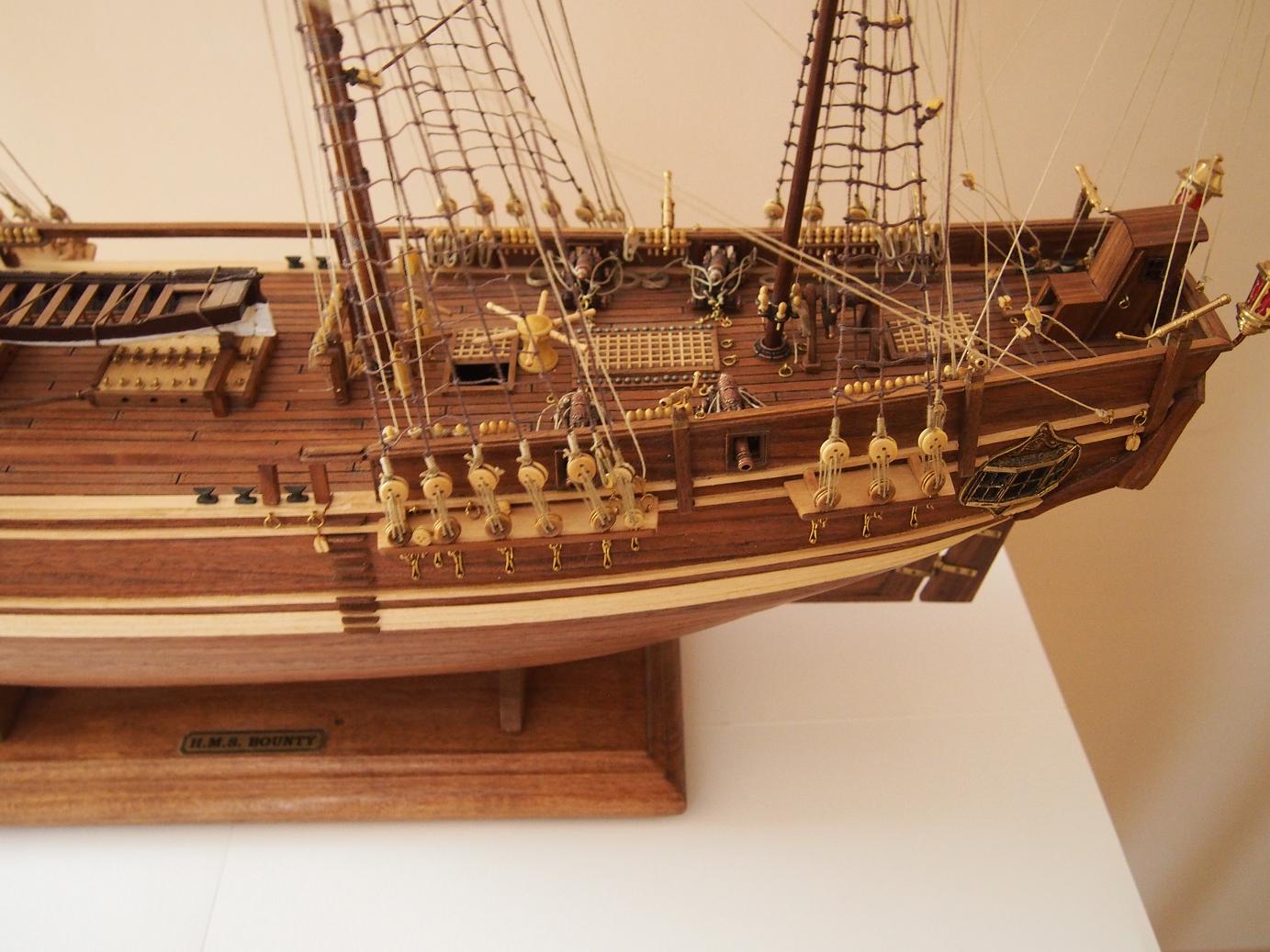

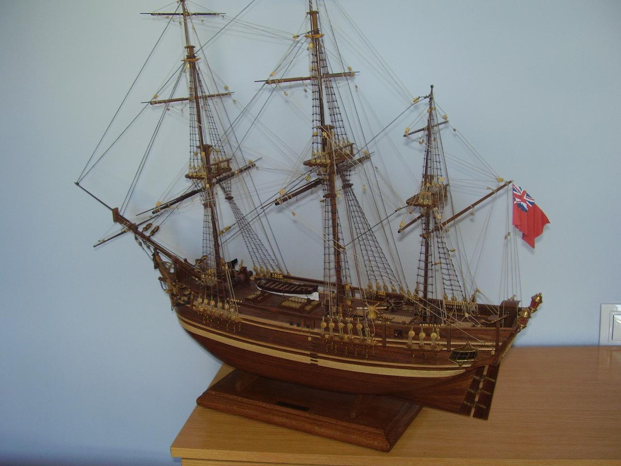

Hola compañero sinceramente me ha gustado mucho como te ha quedado,quitando el pequeño fallo del forro lo demás chapo.Enhorabuena y a por el próximo proyecto...
Miguel Angel...
Mensajes: 2585
Re: H.M.S. BOUNTY
Como han dicho, salvo lod el forro, de aprendiz nada; ¡doctor honoris causa! :D
Mucho ingenio y recursos has demostrado, pulcritud en el trabajo y buen gusto.
Te ha quedado una BOUNTY preciosa.
Enhorabuena
