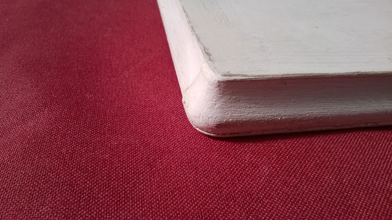

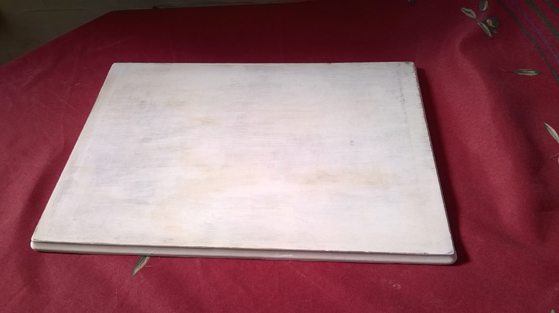

El problema que me he encontrado es en la tapa principal que esta un poco arqueada hacia arriba, tiene unos 4 ó 5 mm, y debe de quedar totalmente plano.
No es un tema de modelismo naval pero es un trabajo en madera, concretamente restauracion de una mesa antigua de coser.
Una vez desarmada todo el tablero en piezas, cajones, tablero, tapas. Esta lijada y con una mano de tapaporos.
- LA TAPA ES DE 55CM x 36CM x 2CM. CREO QUE ES UNA MOLDURA COMO CERCO Y DOS PLANCHAS DE CHAPON ARRIBA Y ABAJO.
- LA TAPA SE VALANCEA POR EL ARQUEO QUE TIENE DE 4 O 5 MM

Necesito si alguien sabe como enderezarla sin romperla o dadarla mas de lo que esta.
Si no lo que me queda es construir una y será mas costoso.
