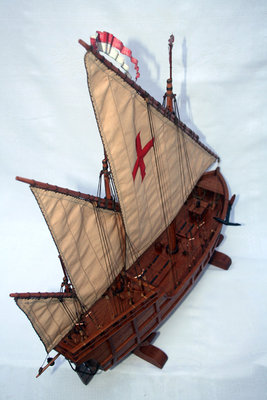

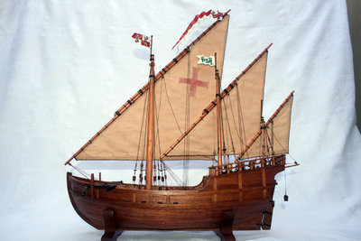

Realmente hermosisima Joya, un trabajo al nivel que nos tenes acostumbrados.
Como sugerencia: no pensaste en poner las 3 en un diorama? como navegando hacia América..
Felicitaciones!!
Felicitaciones!!
Re: Carabela La Niña 1492

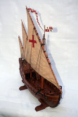

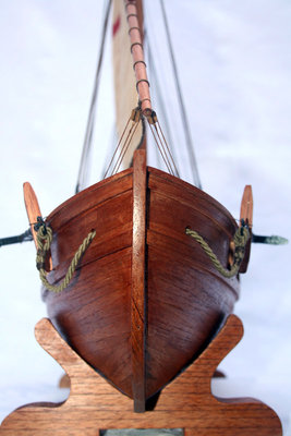

Gracias Matías que bueno que te guste, fíjate que no pensé en ponerlas en Diorama porque me ocuparían mucho espacio, luego les tomaré fotos en conjunto ya verás !!

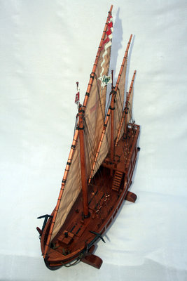

Ahí van mas !!!!
Ahí van mas !!!!

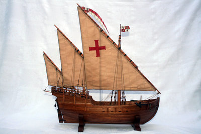

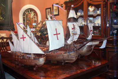

Las últimas con una foto del conjunto !!
Que lindo que queda el conjunto!! Bueno, si el problema es el espacio, estas perdonado jeje

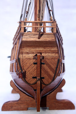

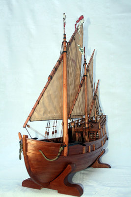

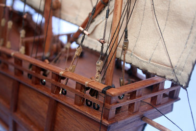

Que buenas esas vigotas, eran asi en la realidad? la verdad que nunca las habia visto..
El detalle del balde, al lado del timon, que funcion cumplia ahi?

Un precioso trabajo Jorge, muchas felicidades ya tienes la flota completa, por favor regalanos más fotos del conjunto todos tienen un excelente acabado.
¿Ya tienes en mente el nuevo proyecto?
Gracias por sus elogios Matìas y Manuelito, realmente estimula, lo que comentas Matìas no son exactamente bigotas, era motoneria, pienso que mas antigua o sencilla que se usaba, yo la he visto en naves de esa època, lo del balde es un detalle que se me ocurriò para amenizar un poco, pero los baldes eran muy usados tanto para subir o bajar cosas o agua.
Manuel, apenas se me ocurriò tomar esa foto de las tres naves pero voy a hacer una tanda de ellas a ver si este fin de semana, saludos muchachos !!

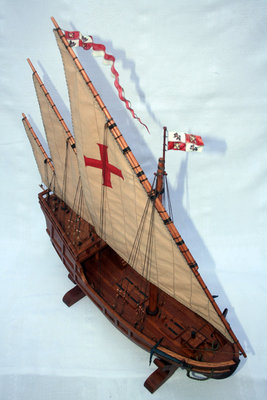

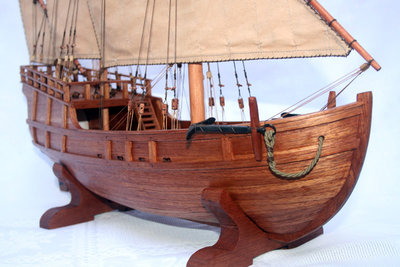

Felicitaciones Joya!!!! Flota completa, algún día seguiré tus pasos con las naves de Colón. Me gustaría conocer el secreto de esas velas, que tela usaste, como la has teñido, como hiciste la cruz, se ven muy bien. Felicitaciones de nuevo.

Hola Alejandro, realmente vale la pena construir las naves colombinas, es un reto y ademàs son muy bonitas, recomendable.
Las velas son de manta, la teñì con tinte para ropa hervidas en agua, antes usaba te o cafè pero con los tintes para ropa consigues mejores tonos.
La cruz la dibujo primero en papel, luego la cruz de papel ya recortada la presento sobre la vela y marco los bordes a làpiz y con cinta adhesiva de plàstico hago la figura pegada a los bordes que marquè, finalmente la pinto con esmalte mate en spray.
El resultado es bastante bueno. !! 8)
