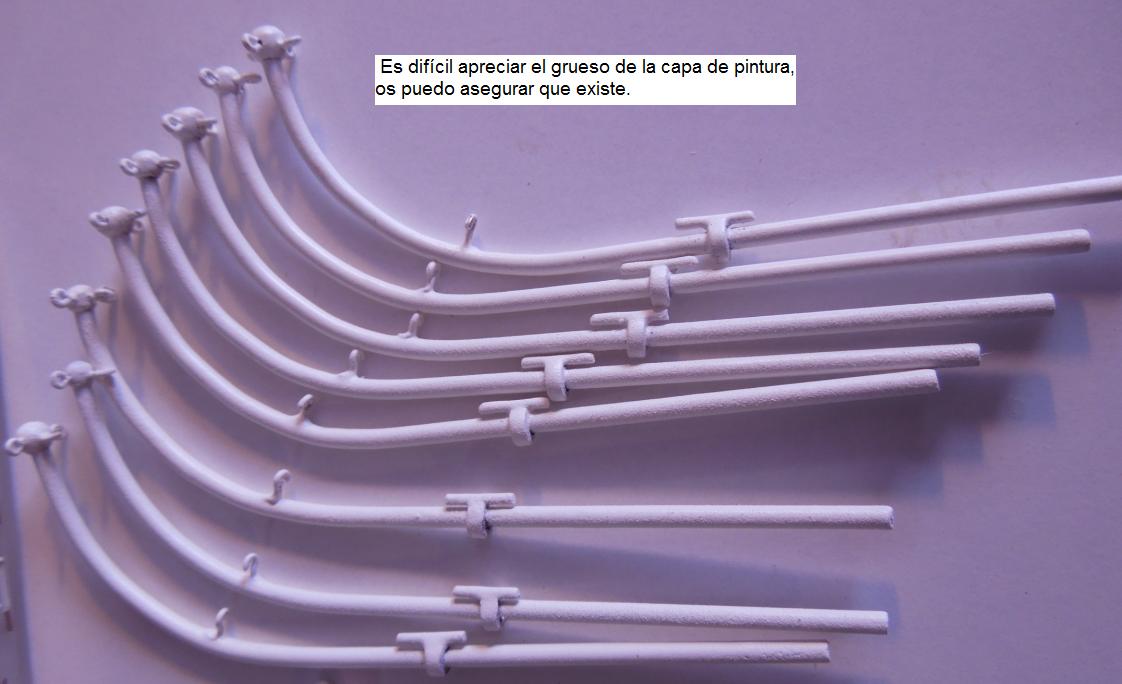

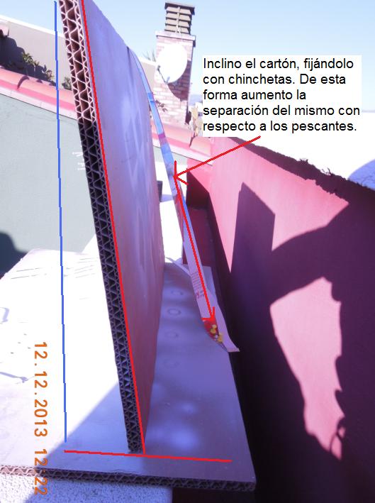

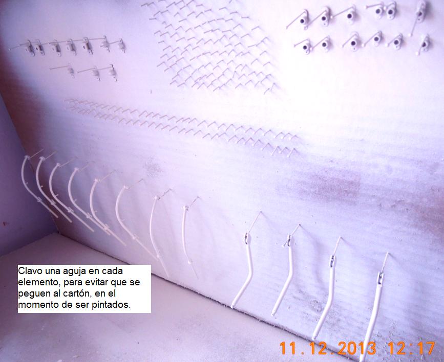

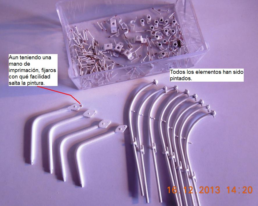

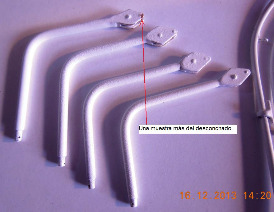

Tal y como os prometí, os muestro las fotos con los pescantes pintados, veréis que el de gata, también está terminado. Pasadas las fiestas Navideñas, os mostraré el paso a paso.

Buenas tardes Tomas eres una maquina perdona por la redundancia,tema pintura limpiaste bien ( dengrasastes ) es que me paso a mi con unas bisagras la pintura del bote spray no me acababa de cojer al margen de todo,muy bien la hta para
hacer los finales, y el soldado sensacional yo no tengo manera de hacerlo bien , Felices fiestas te deseo lo mejor tanto a ti como a tú familia , un saludo Tasso.

Su trabajo es digno de admirar, pero mejor que su imprimación existe esta otra.

Tasso, además de limpiar las piezas de latón con estropajo metálico de 0,00, utilizo guantes de látex para no dejar impresas la posibles huellas de grasa o suciedad que pudieran tener los dedos.

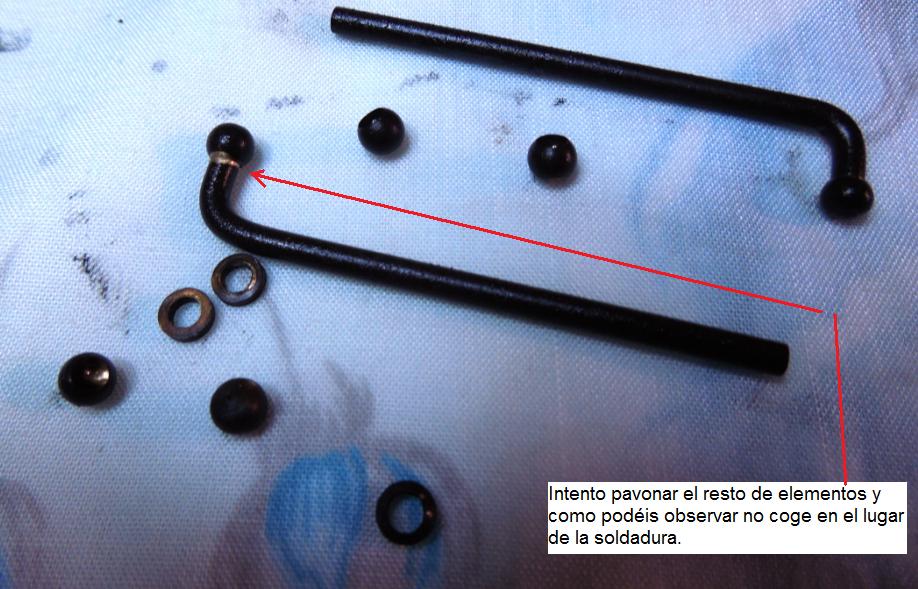

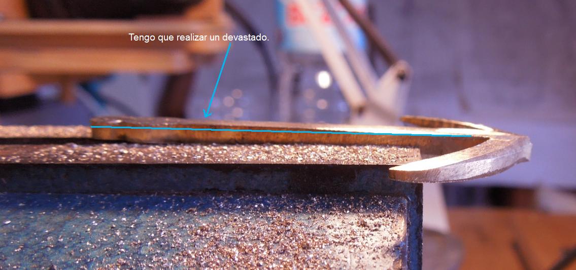

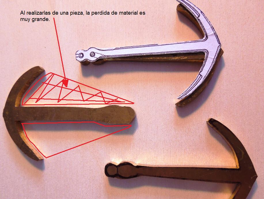

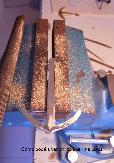

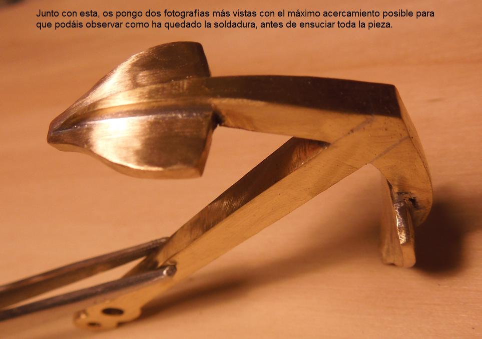

Antes de mostraros el último trabajo, os doy las gracias por vuestros buenos deseos y espero que todos hayáis tenido un feliz inicio de año.

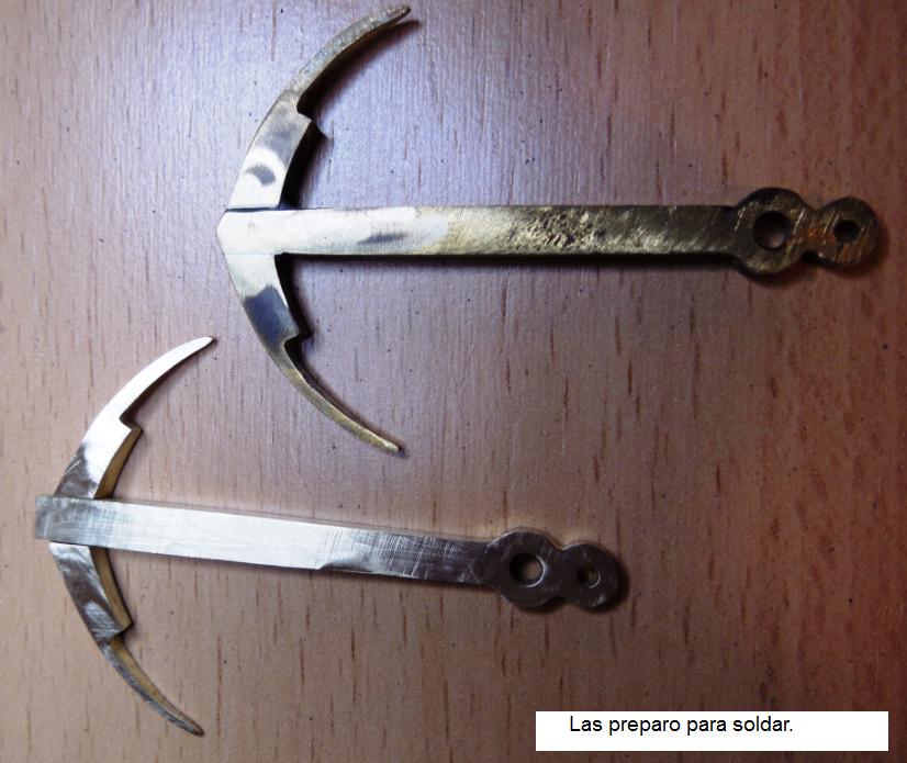

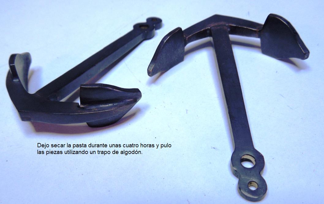

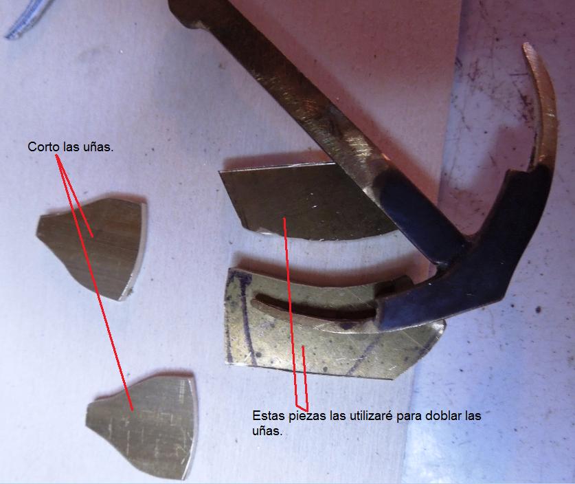

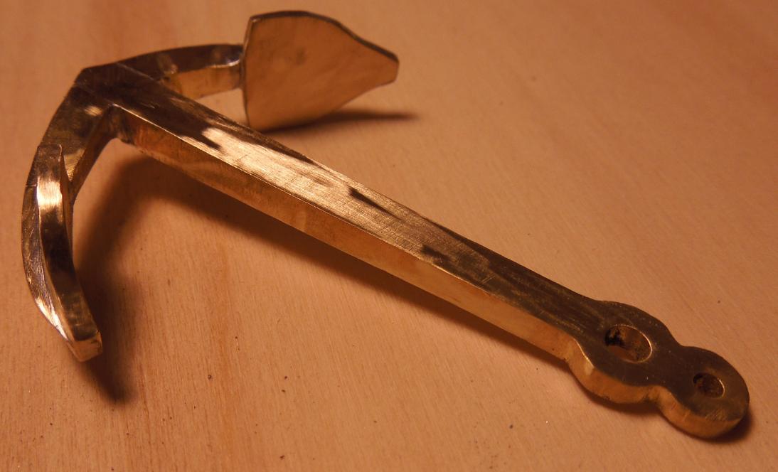

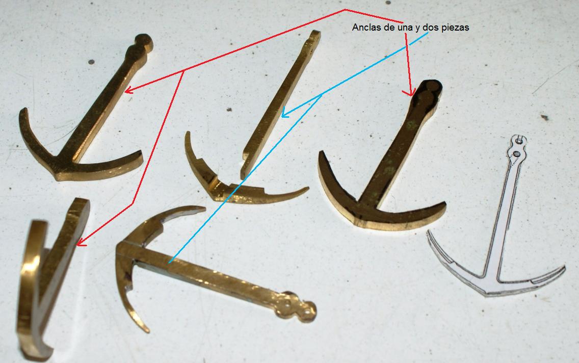

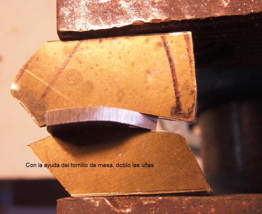

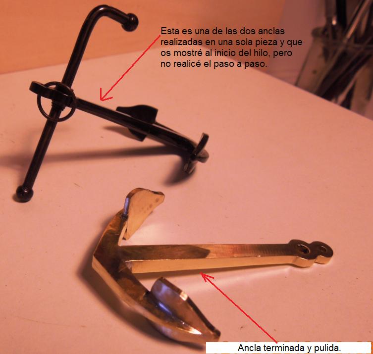

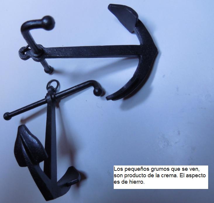

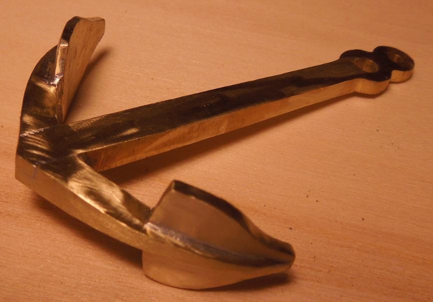

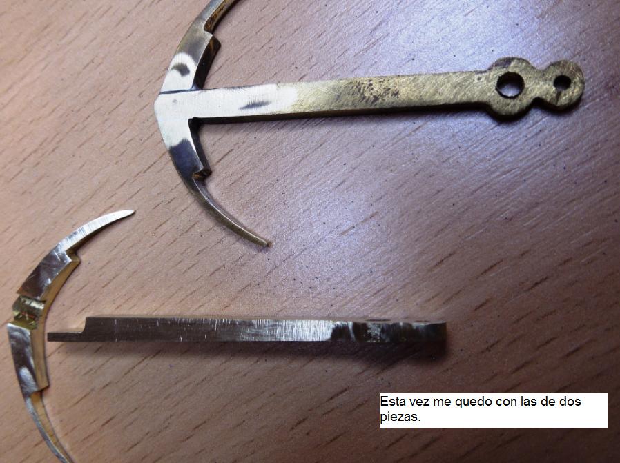

En los principios de este hilo os mostré las ancla ya terminadas para una de las Curieuse y uno de vosotros pidió que publicase el paso a paso, como tenía que realizar otro par para el modelo que os estoy exponiendo, he realizado la fotografías correspondiente al mismo.
La diferencia de estas a las otras, es que las primeras son de una sola pieza y estas de dos. Espero que sean de vuestro agrado, a mi me parecen satisfactorias, aunque me está asaltando la inquietud y las dudas de la conveniencia de trabajar el latón cuando este ha de ser pintado o pavonado, por eso me pregunto, ¿será esta la razón del porque muchos modelistas dejan brillante todo lo realizado con este material?

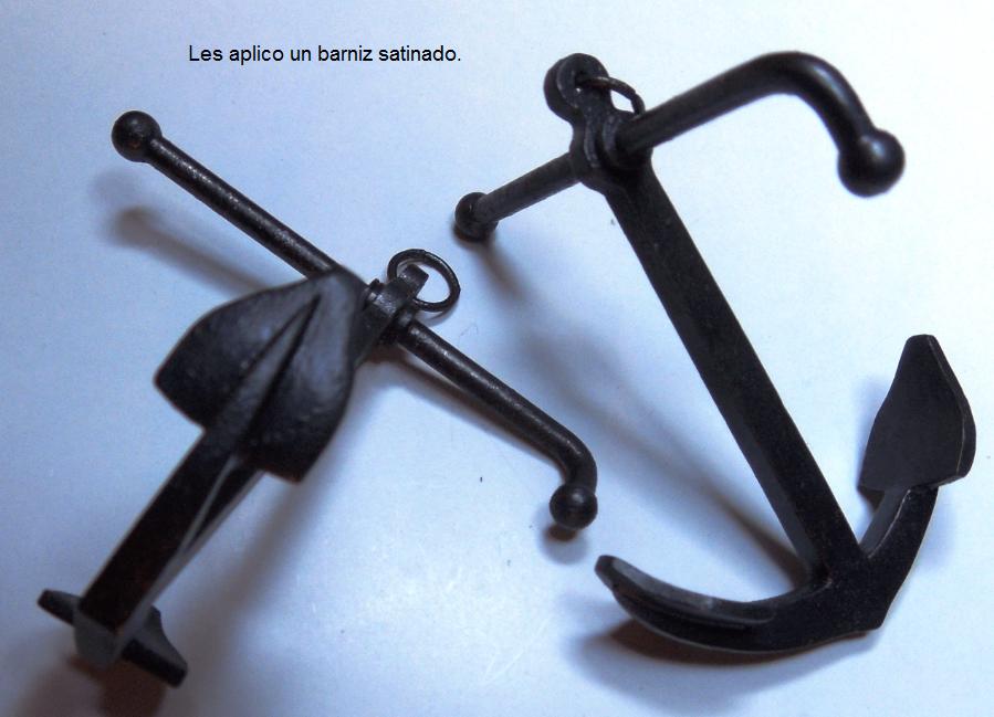

Dejame decirte Tomas que esas anclas estan geniales! No se nota el laton, parecen que fueron forjadas en hierro. Gran trabajo. Te sigo. Un abrazo y feliz 2014

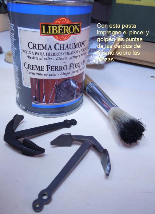

Tomás, ¿Cómo has resuelto el asunto de la falta de pavonado en la soldadura?

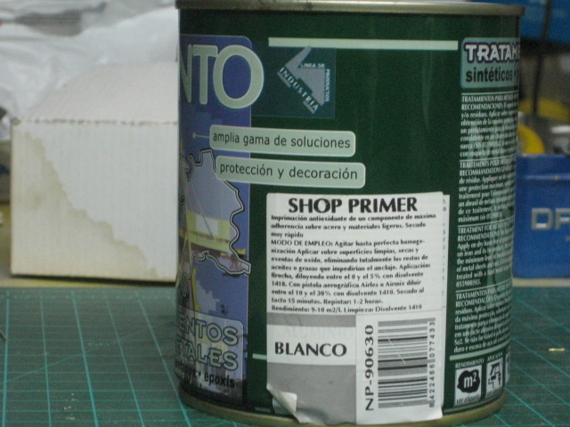

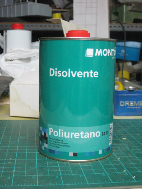

Hola maquinilla te pongo fotos de la imprimación que uso yo, los enlaces fueron a modo de darte a conocer ese tipo de pintura. Es una franquicia de tiendas y fábrica de pintura que está por todo el país.
Te mando fotos de la imprimación y del disolvente necesario, los dos productos me cuestan 3 euros más que la imprimación en spray de vallejo que cuesta 12 Euros.
Esta imprimación es de un componente.
luis0027.
