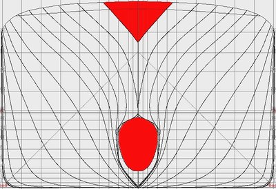

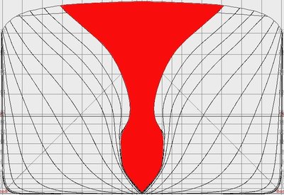

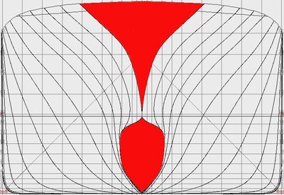

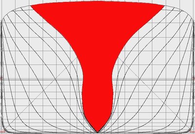

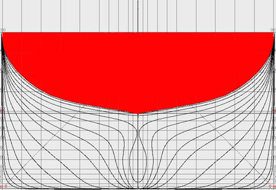

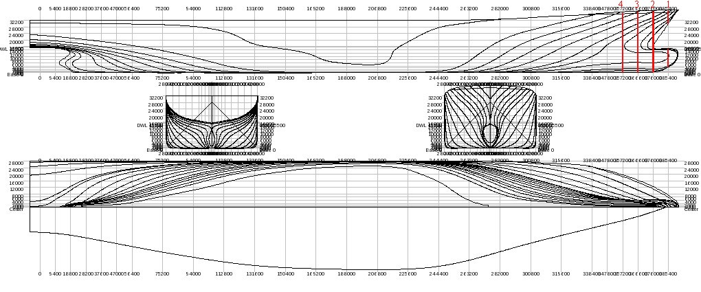

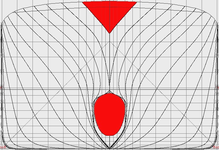

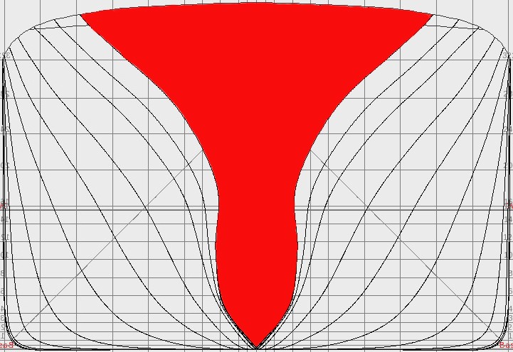

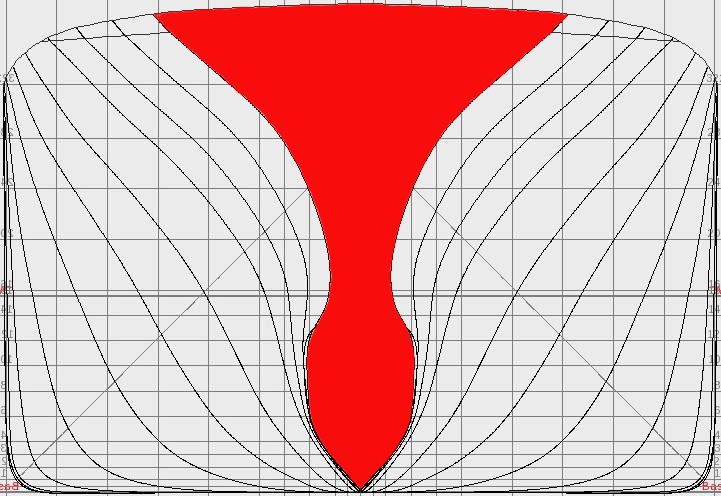

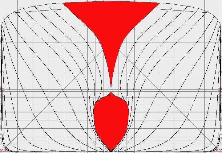

Hola:
Supongo que con la forma de este barco, varias cuadernas centrales serán iguales entre sí e iguales a la maestra, que es la más grande que sale de la caja de cuadernas. Lo suyo es que empieces por proa y por popa, yendo hacia el centro, y las que te falten en el dibujo, porque se solapan al ser iguales, las repites iguales y rellenas el hueco con ellas.
Para que te hagas una idea, he desdoblado la vista desde proa y te he pintado en rojo las primeras cuadernas (un poco raras, por el bulbo). Tendrías que seguir haciendo lo mismo con las demás cuadernas, cogiendo cada vez la siguiente curva para la siguiente cuaderna, y por popa igual.
La falsa quilla sería el perfil del barco hasta la cubierta, y cada cuaderna la tendrías que encajar en las líneas verticales que corresponden a las distintas secciones de la caja de cuadernas.
Espero que las imágenes te ayuden a entender el proceso.

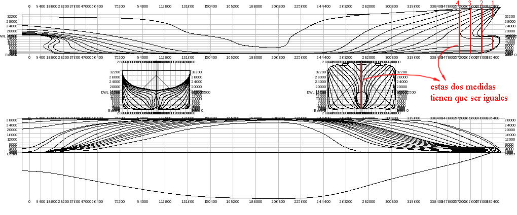

Re: Plantillas barco carguero o porta contenedores
Hola jairo:
Lo de las medidas no te lo he entendido muy bien, pero lo que tienes que tener cuidado es de que coincidan los puntales del perfil y de las cuadernas, para que estén a la misma escala. El puntal es la "altura" del barco, desde el fondo a la cubierta.
Lo de las cuadernas, yo seguiría por la popa, y de ahí al centro, te dibujo la 1ª, y tienes que seguir igual que has hecho por proa, cada cuaderna es la siguiente curva. La única dificultad que vas a encontrar es al llegar al centro, que las cuadernas son muy parecidas, pero las puedes hacer iguales y despues, con todas las cuadernas montadas, les das forma con la lija.

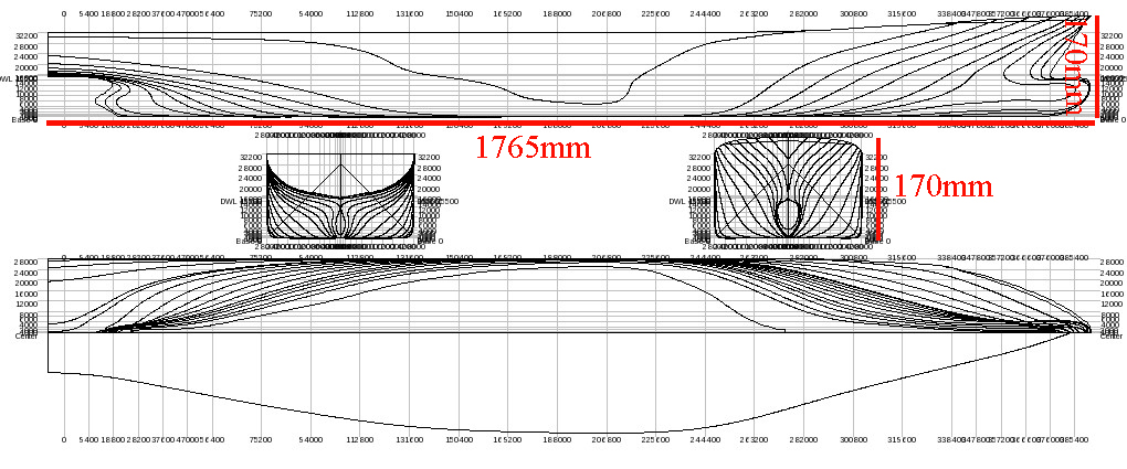

Hola Jairo
Si quieres mantener las proporciones reales del barco, partiendo de unas cuadernas de 170mm de altura (que es la medida que dices que tienes imprimida), entiendo que te debería salirte una eslora de unos 1765mm, que es casi el doble de lo que quieres obtener.
Si quieres que tenga 1m de eslora, imprime la quilla a ese tamaño, y las cuadernas tienen que tener la misma altura que tenga el perfil imprimido a ese tamaño. Lo más fácil es que lo imprimas en el mismo documento, a la misma escala la quilla y las cuadernas, como en uno de los documentos que te facilité, que te lo impriman en un papel al tamaño de largo que quieras, y las cuadernas te saldrán escaladas. Solo te queda fotocopiarlas a ese mismo tamaño por si quieres recortarlas o lo que sea.
La posición de las cuadernas viene dibujada en el plano como líneas verticales a lo largo del perfil, y no son equidistantes, sino que están más próximas entre sí en los extremos, donde la forma va variando, y más separadas en el centro, porque las cuadernas son casi iguales.
Espero haberte aclarado algo
