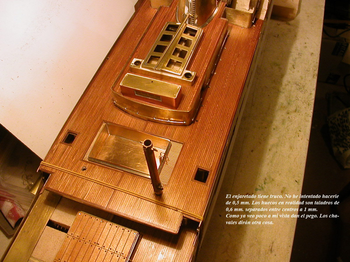

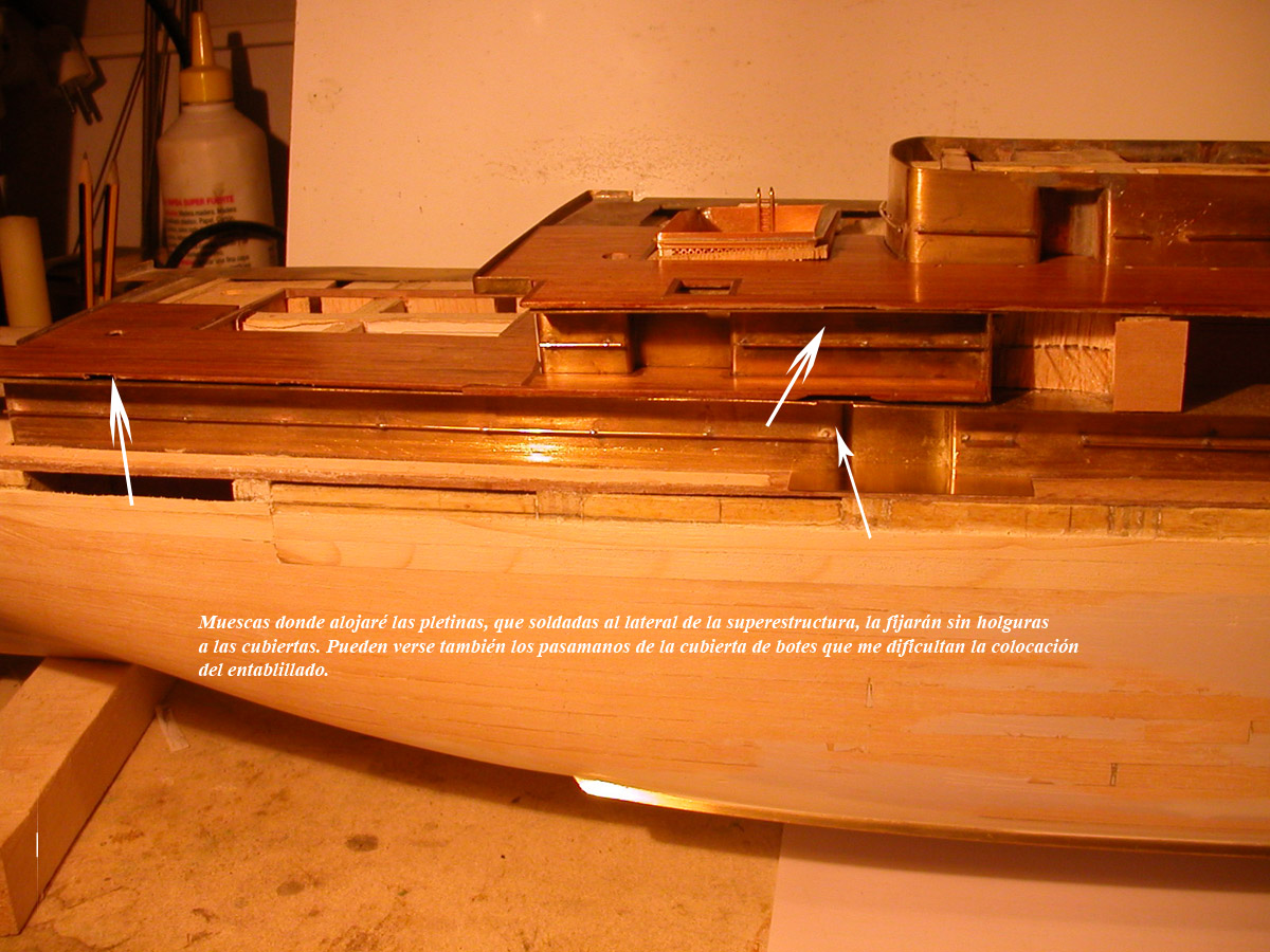

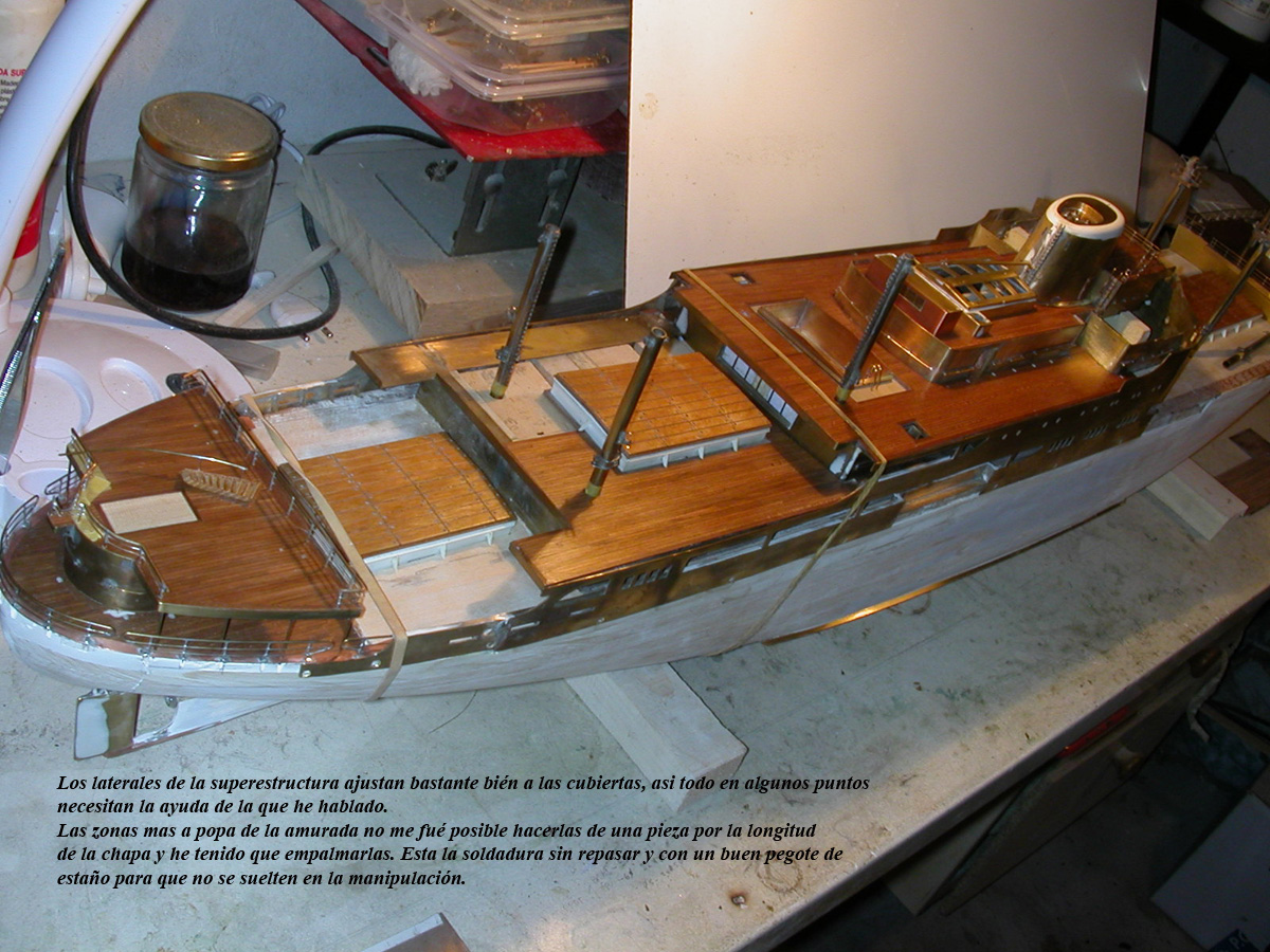

Ya dije que estoy ahora en una fase poco vistosa, que no merece la pena ser mostrada
... Otras puertas, muchos cáncamos, letreros con el nombre, soportes de plumas de carga... y también con algo de desgana por las complicaciones que me van surgiendo.

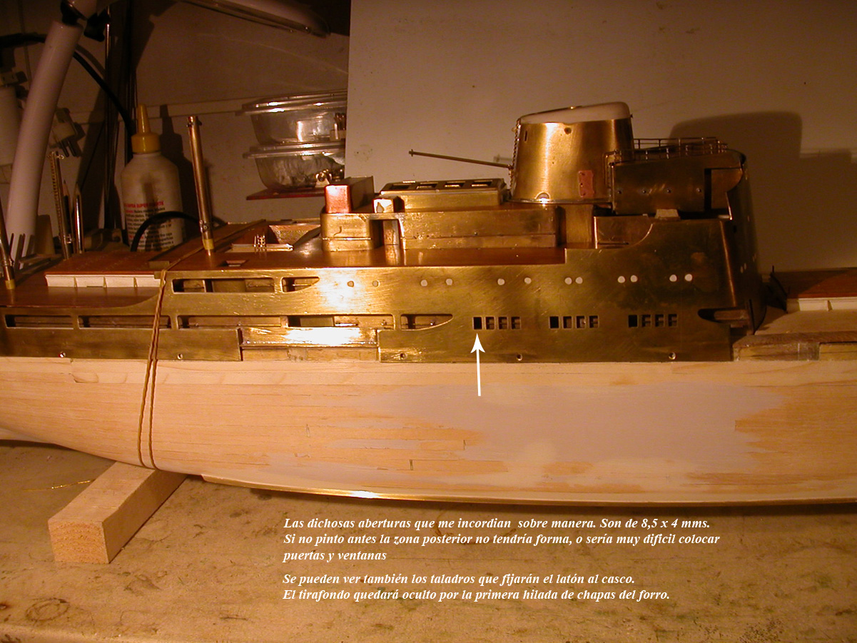

Si pinto las zonas que luego sería muy dificil o casi imposible de meter el aerógrafo sin manchar el suelo, que va en otro color, tendría problemas al soldar, pues con el calor estropearía la pintura.
Descartada la soldadura tengo que fijar los laterales de la superestructura a las cubiertas mediante un suplemento soldado al lateral y tirafondo a la cubierta. Pero me va a surgir otro problema al colocar los panelillos de madera de las cubiertas que ya tengo hechos. Los pasamanos me dificultan su colocación. En fín un lío.
Probaré lo primero con una pintura anticalórica a ver si son capaces de aguantar muy rápidamente el soldador.
Seguro que no me habéis entendido, pero tengo un problema gordo
¡¡Gonzalva... agua...!!
Luis

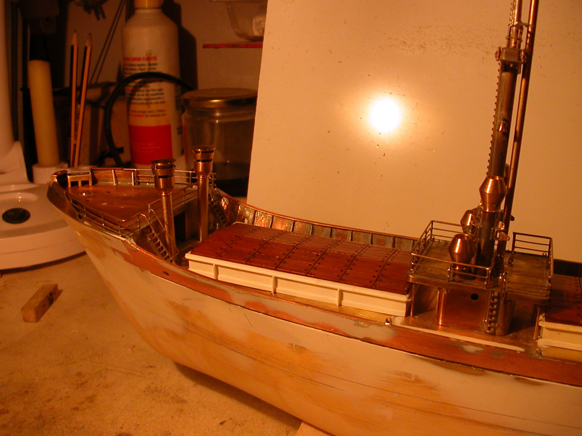

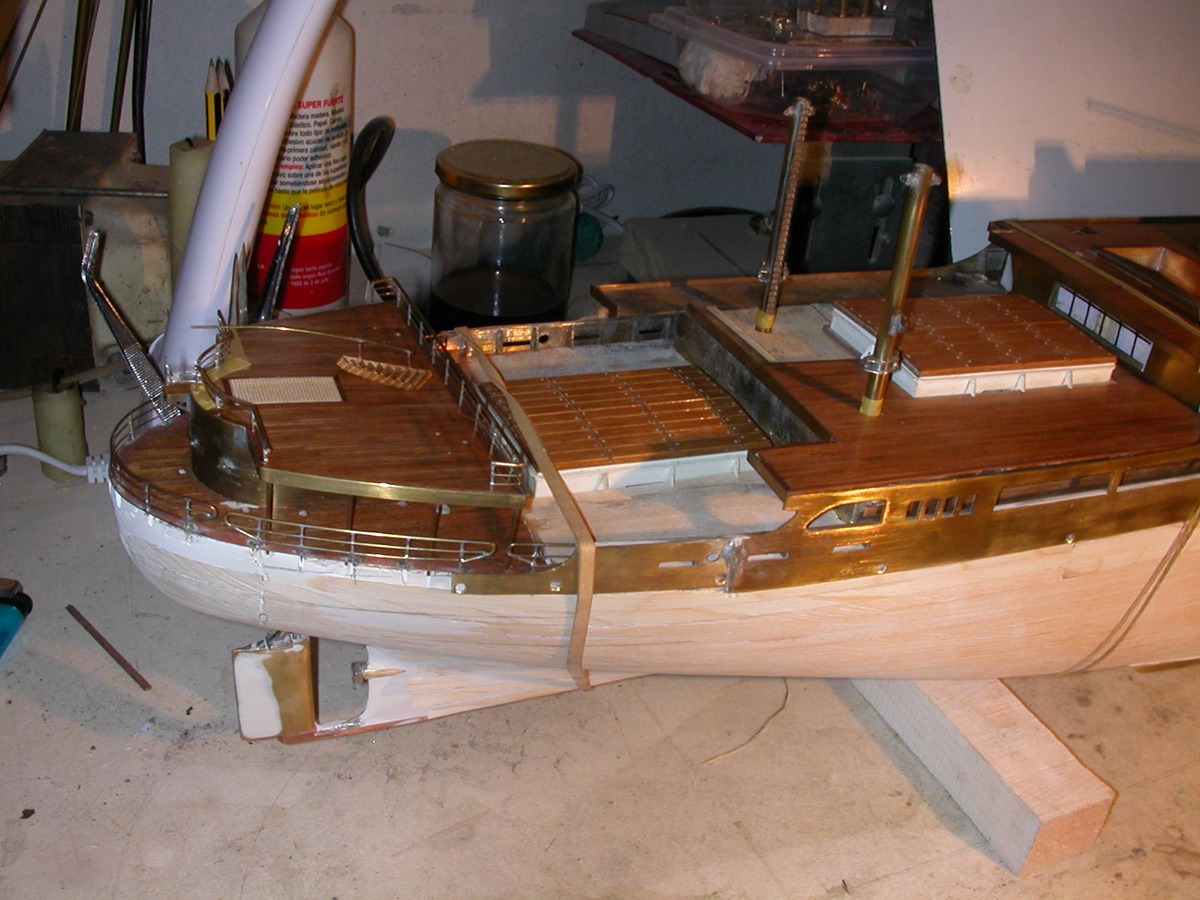

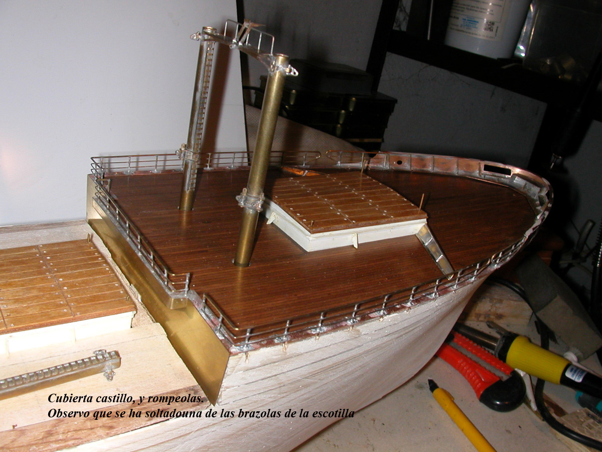

Hola nuevamente: esto es lo último que me ha tenido ocupado. Ya dije que no era demasiado vistoso, y con las fotos alguno caerá en la cuenta de que hay que planificar mejor el trabajo, para que no le suceda lo que a mi. Aunque por otra parte pienso que era mas complicado poner las tablillas de las cubiertas, lijarlas y barnizarlas, después de soldado.
Siempre se cometen errores cuando no se es muy avezado.
Luis
