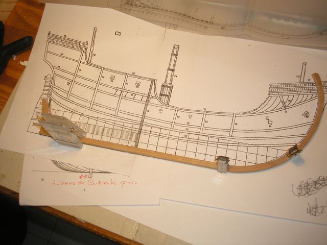

Para los meticulosos la escala es 1:70, Quilla de 22 cm, Eslora total 37 cm

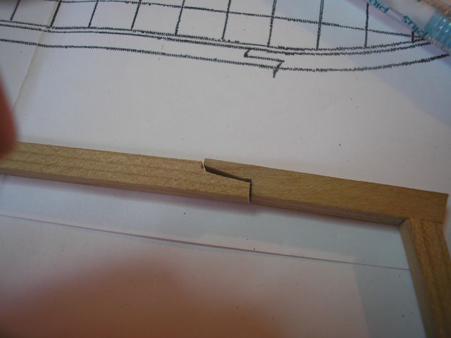

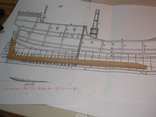

Lo primero que he trabajado es la quilla, roda y codaste con el resultado que se aprecia en las fotos.
Empleo madera de cerezo para todo el conjunto, aunque se verá de dos tonalidades, tengo una tabla que me han traido del valle del Jerte, y madera comprada en un almacen, ya veremos como va la asociacion.

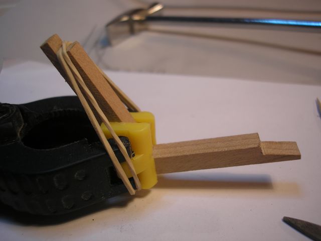

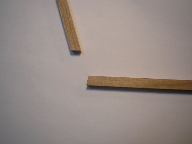

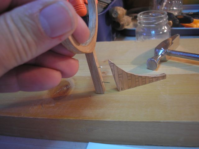

Roda: seccion de dos piezas curvas unidas por escarpe en Z, utilizo este tipo de escarpe en toda la quilla, es sólido, algo trabajoso, pero muy efectivo.
La quilla pensaba hacerla de dos o tres piezas unidas por escarpes, pero me encontré con un listoncillo "perfecto" y la he fabricado de una sola pieza, escepto el tramo de popa que lo confecciono en una pieza para la unión con el codaste.
El codaste se hace colocado sobre la pieza de popa de la quilla con una inclinación de 115º a popa.
El acabado de este conjunto lleva incorporado el yugo, montado en escarpe en L sobre el codaste.

Las dos piezas del codaste
Unir las piezas, lleva un esparrago de madera para unión.
Escaroe en Z, quilla y codaste
Quilla y codaste unidos.

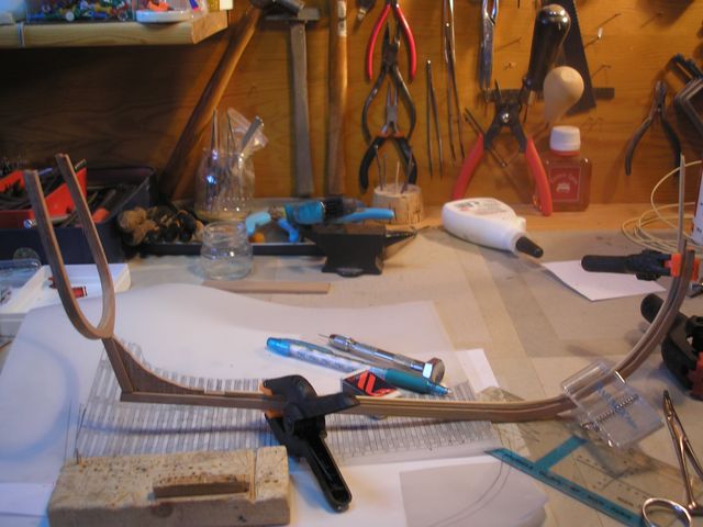

Ensamblaje de la roda
La pieza completa, con el refuerzo interior, mas tarde servirá para acomodo de las cuadernas.

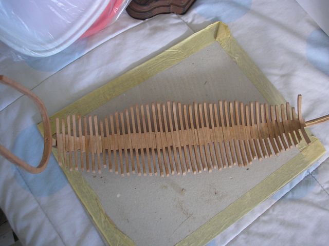

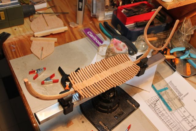

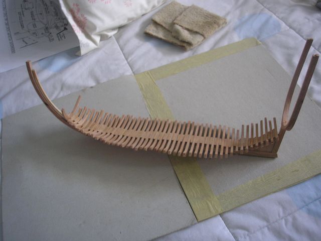

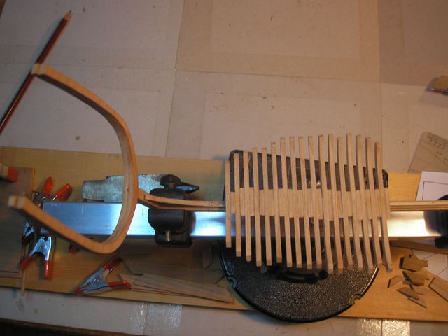

Sigo poco a poco con las varengas, es un trabajo muy minucioso, pero creo que está saliendo.
Os pongo unas fotillos
PAco

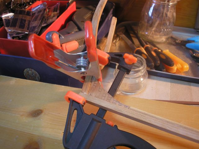

Esta es del método empleado para hacer la unión de quilla y codaste con una pieza para formar la curva coral.
Mucha presion para que quede sólida.
las varengas centrales hacia popa.

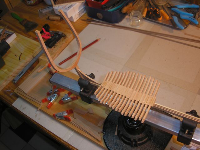

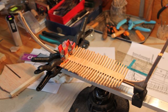

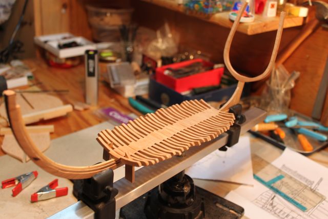

Este fin de semana pasado le he dado un empujoncito.
Pongo unas fotos
Aqui estan las pinzas sujetando las varengas mientras seca la cola.

Magnífico aspecto Freijanes.
Me intriga una cosa ¿Esas maderitas que has puesto entre varenga y varenga son provisionales o son definitivas?
freijanes
Mensajes: 592
Re: SANTA MARIA (2º version)
Mensaje por freijanes »
Muy buenas Cayetano: Desde luego que poder de observación, me despisté a la hora de hacer la foto y las cuñas quedaron presas entra varenga y varenga, las coloco para mantener la separacion de las mismas mientras mantengo las pinzas que las aseguran durante el secado de la cola, después las quito por que no tienen otra utilidad que mantenerlas paralelas, se me quedaron pilladas y nada más.
Otra cosa son las cuñas que están en la sobrequilla,y hay una en cada clara, éstas las voy a mantener, me serviran para afianzar la sobrequilla y el asiento de los palos.
Espero que me esté saliendo mejor que la vez anterior, de momento voy satisfecho.

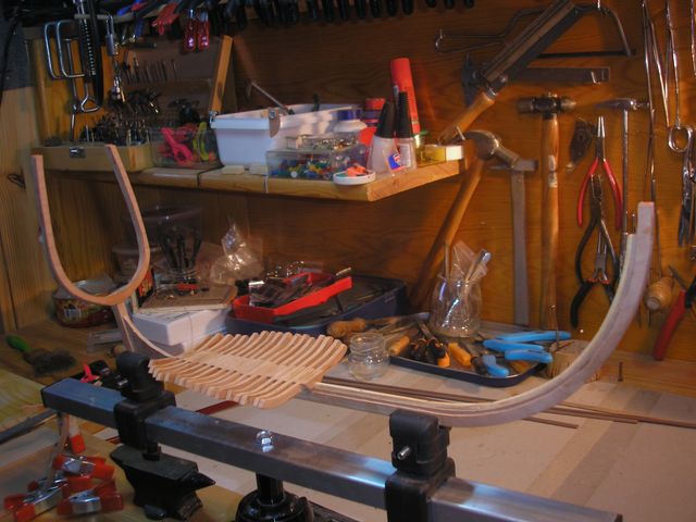

Un pequeño empujoncito y le he puesto alguna varenga más.
