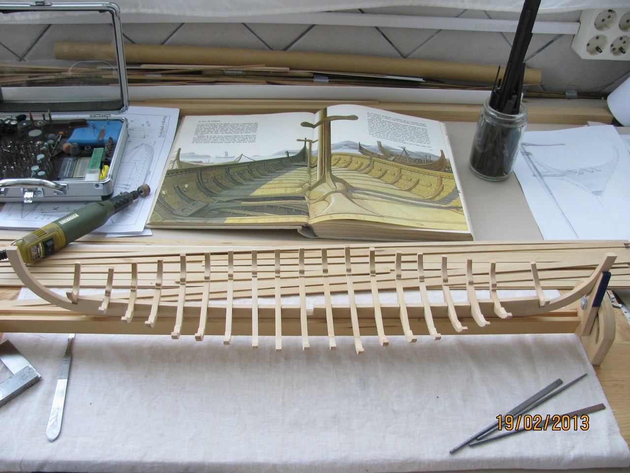

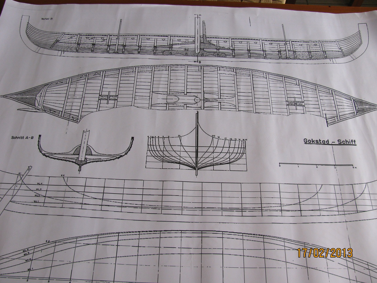

Hola amigos: Voy a iniciar mi primera andadura en este apasionante “ paso a paso de un modelo partiendo de planos“ pero antes quiero dar las gracias a todos los compañeros del foro que me han aportado la documentación necesaria para que esto sea posible.
La gran mayoría tenemos alguna referencia de la famosa …Nave Vikinga de Gokstad , sabemos que toma nombre del lugar donde fue encontrada por Nicolay Nicolaysen en la granja Gohstad en Sande Fjord, Noruega en 1880, tenia una eslora de 24 metros y una manga de 5,50 metros aprox. como la nave de Oseberg esta construida de roble, con dieciséis tablas por banda y se calcula que totalmente pertrechada podía haber pesado unas 20 toneladas. El modelo que yo inicio es algo mas pequeño tendrá una eslora de 60 cm y una manga de 14 cm. aprox. Lo que supone comparándola con el modelo real que estoy trabajando a escala de 1/40 aprox.
La madera que estoy utilizando para la quilla, roda, codaste y cuadernas es boj americano, es una madera que se trabaja y responde muy bien y una vez se saque su color tiene gran parecido con el roble, pero con la beta casi inapreciable…. bueno me hubiera gustado hacerla en roble ….pienso que la beta de esta madera en un modelo tan reducido quedaría algo desproporcionada…. claro que es mi opinión en fin espero que salga medio en condiciones.
Amigos este foro me transmite energía y ganas de hacer, he tenido la oportunidad de contactar con mucho de vosotros, y sentir deseos de teneros cerca para estrecharos la mano y daros las gracias `por vuestros consejos y generosidad…. Saludos tanbien a nuestro amigo y moderador Joaquín Yarza
Bueno empezamos y si meto la… pata… de ante mano pido disculpas.

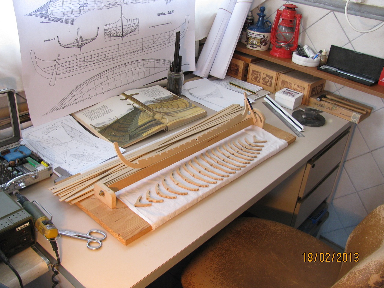

Hola amigo, me he leido tres veces ya todo lo que llevas y observado esas fotos, muy bonito taller y tienes buenas maquinas, eres carpintero-ebanista, se ve que tienes mucha experiencia con la madera, no te olvides de nosotros los pobres, je je je pon muchas fotos y todo bien explicado, quiero algun dia poder tener mi nave vikinga igual a la tuya.....
por alli hay dos o tres compañeros que han hecho ese tipo de nave, se que mas adelante si tienes alguna duda te echaran una mano, aunque veo que tienes ya muy buena documentacion ese libro que aparece en fotos se ve muy interesante...

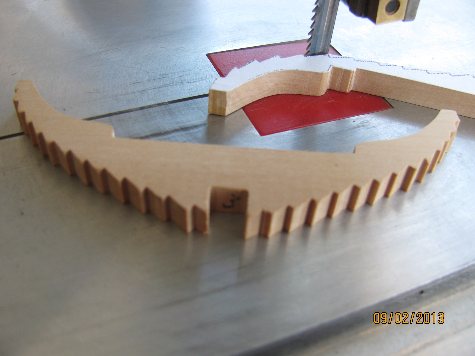

Buenos dias Liberto, me cojo asiento para seguir tu trabajo,los encastes que has preparado en las cuadernas
para colocar las tracas ,la idea es sensacional. un saludo Tasso

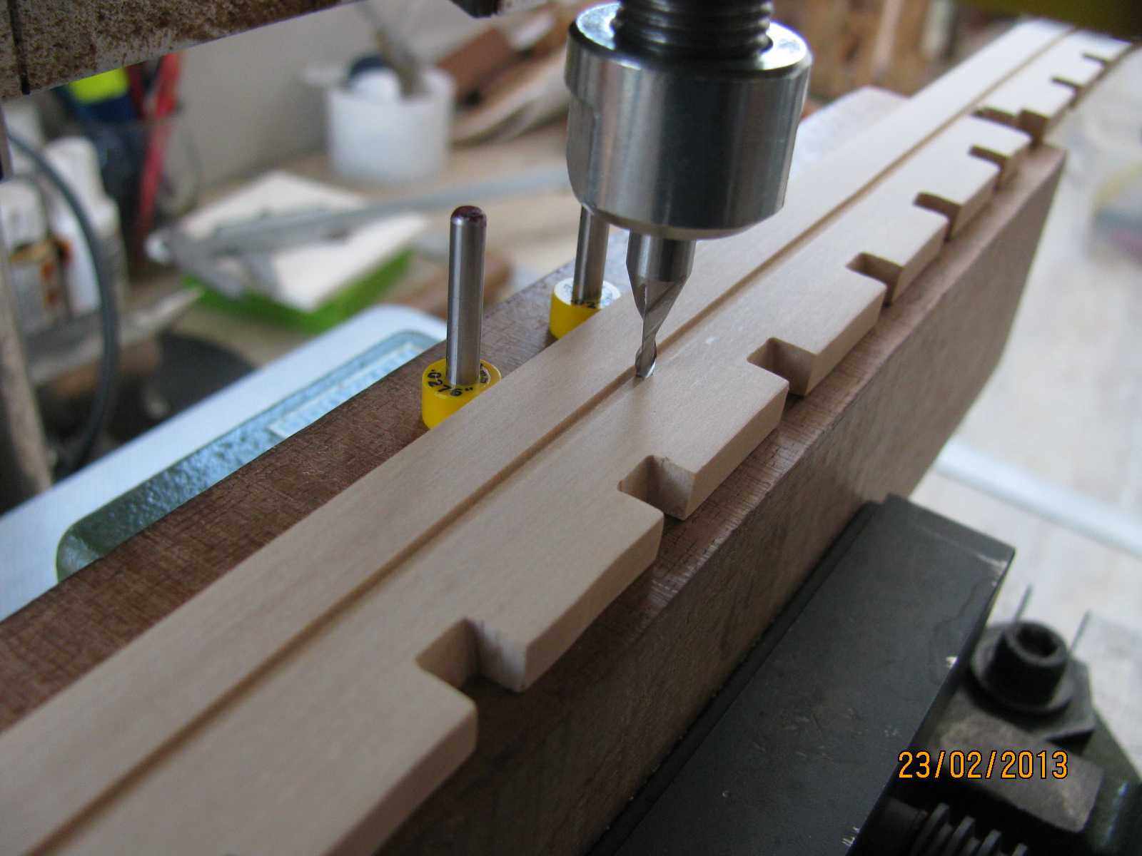

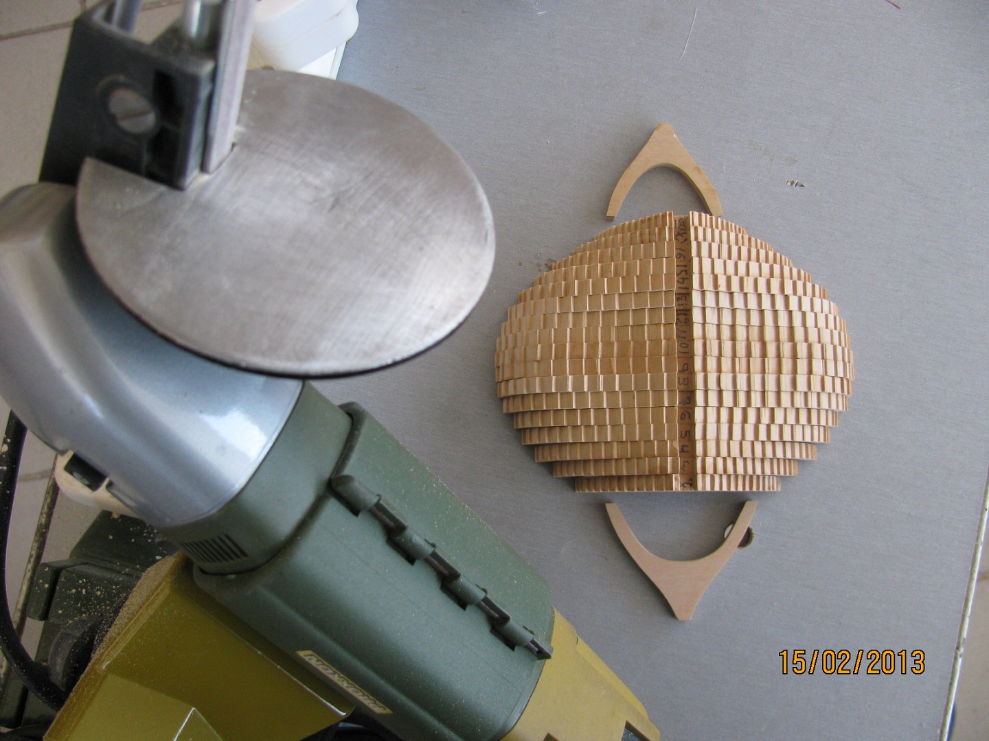

Amigos en la ultima entrega , dejamos ajustadas las cuadernas al conjunto de Quilla, Roda y Codaste, pero todavía no es el momento de fijarlas.

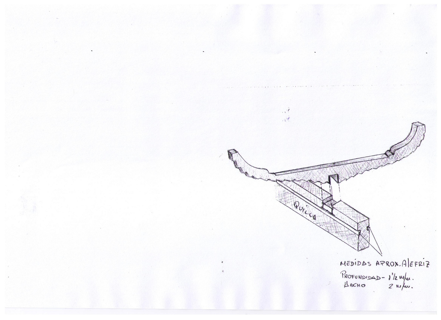

Antes de desmontar las cuadernas marcaremos con un lápiz, la terminación de la misma justo encima de donde debe de ir el Alefriz. ( ver dibujo ).

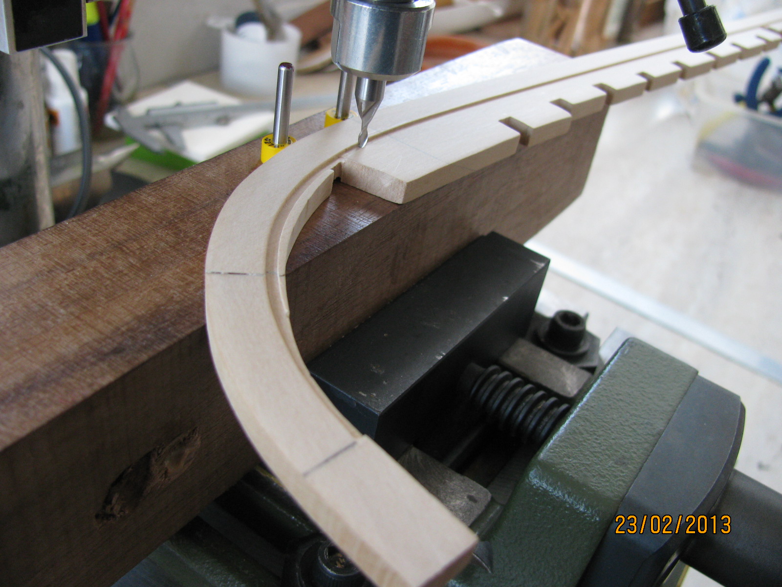

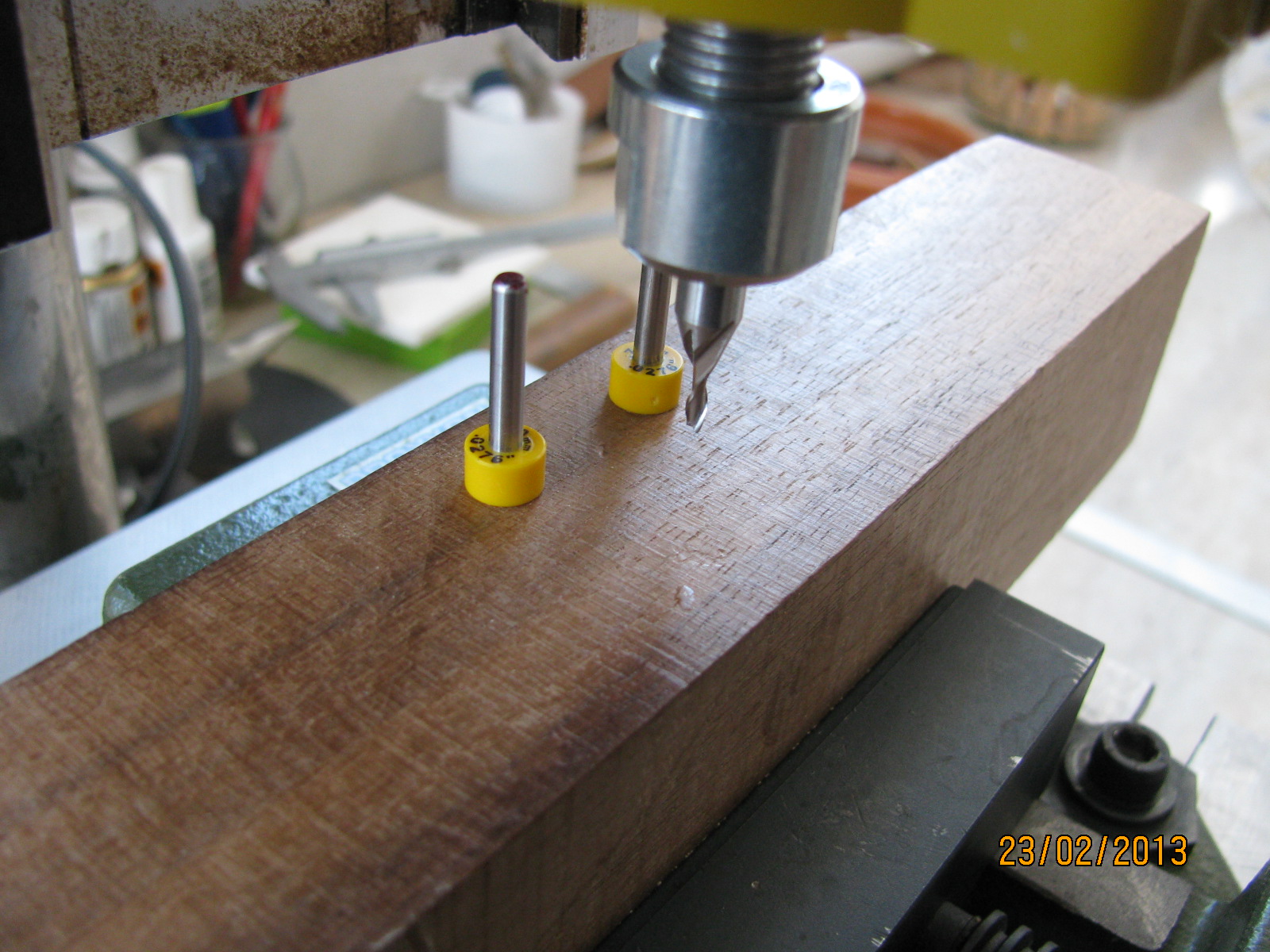

Os acompaño unos detalles de cómo yo se a hecho el Alefriz, hay otra maquinaria, con la que seria mas fácil hacerla pero este sistema esta al alcance de mas compañeros, con un taladro una mordaza y una buena herramienta de corte , yo he empleado una fresa de 2m/m con el vástago de 6 m/m sale medio en condiciones,

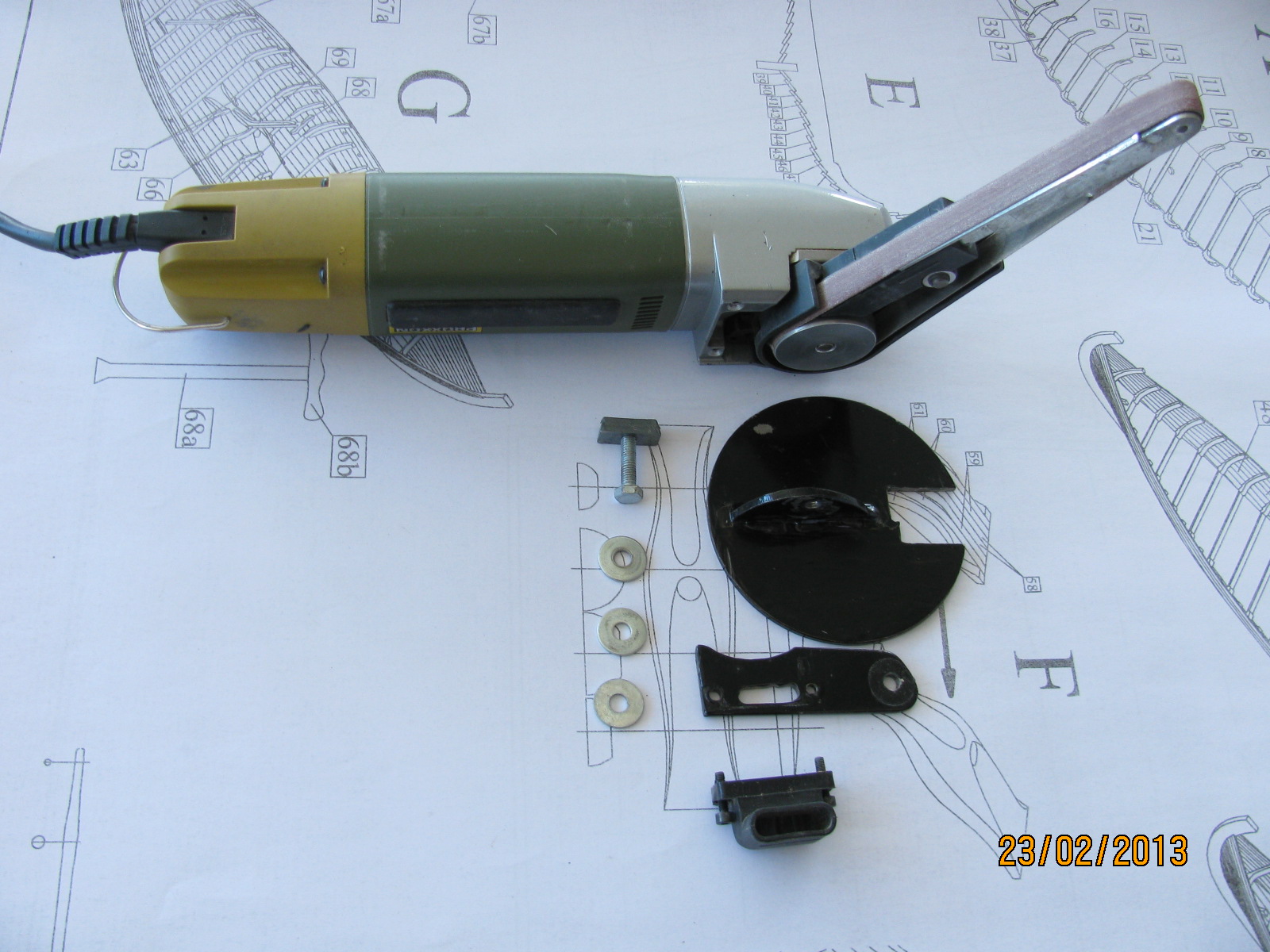

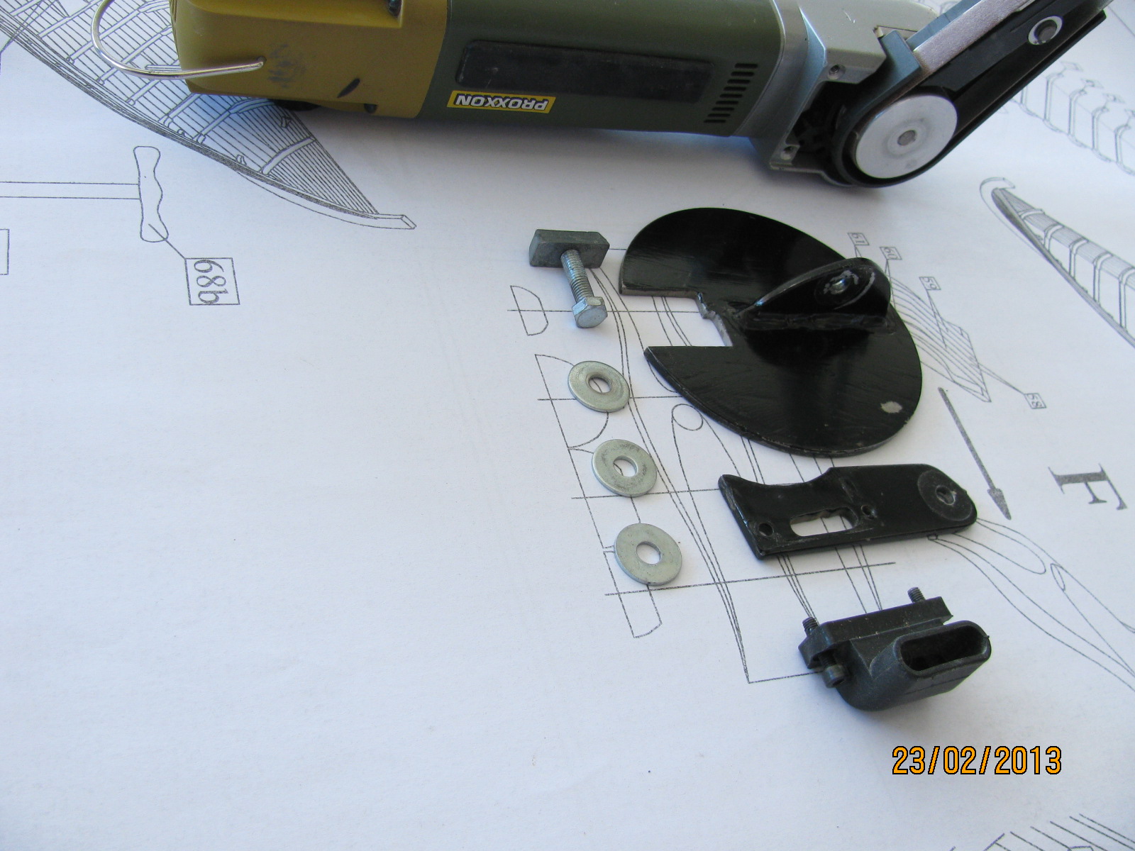

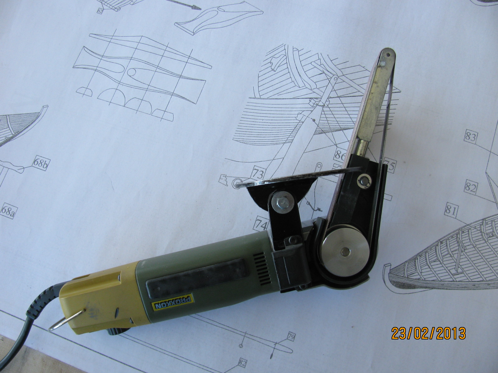

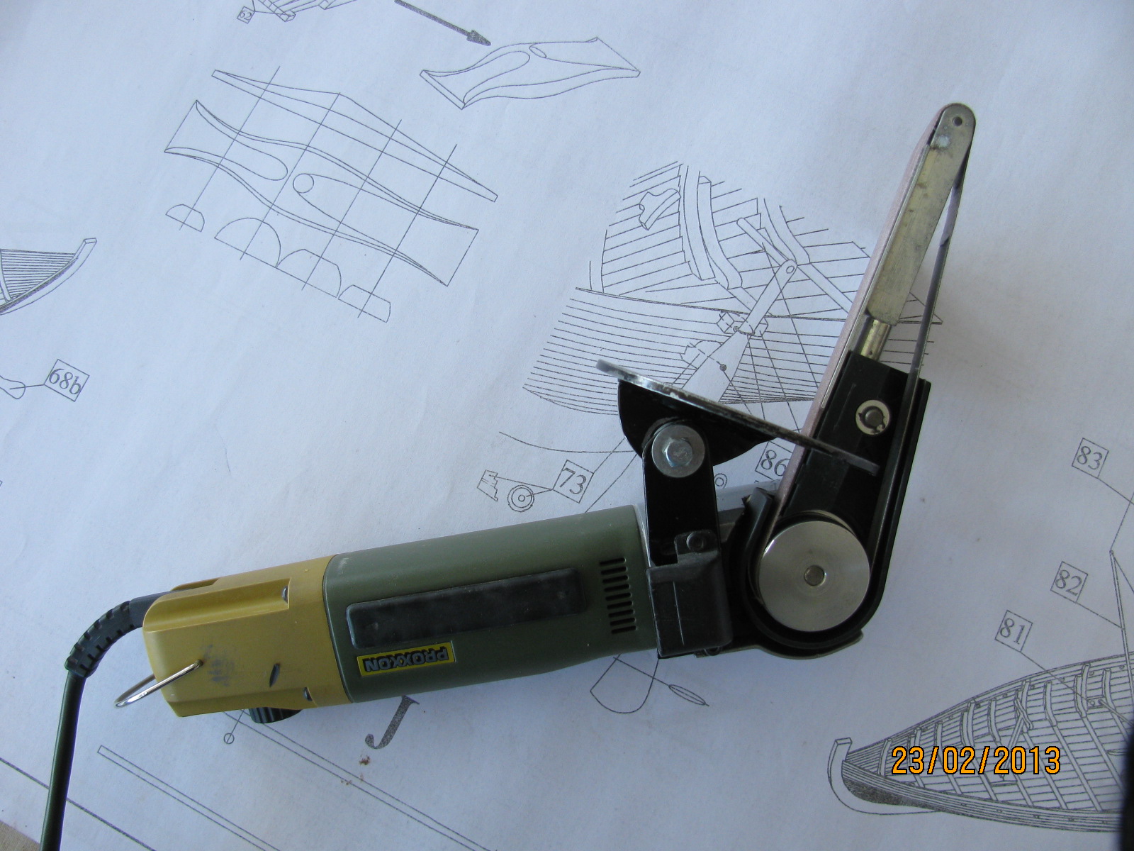

También veréis una pequeña lijadora acompañada de una serie de accesorios, bueno la maquina sola por supuesto que tiene su utilidad, pero con estos accesorios se convierte en una extraordinaria lijadora de precisión, sin ir mas lejos, para cuando tengamos que rebajar los encástes de las cuadernas , ya que el pequeño plato se puede orientar y para un sinfín de piezas pequeñas que hay que comerle muy poco y son muy delicadas, a mi me va muy bien
Amigos seguiremos la semana que viene, Saludos, Liberto

Liberto, el modelo tiene un aspecto excelente. Supongo que lo vas a dejar en madera natural que es muy clara y así está el modelo que hay ( por ahora) en al MNM .
No conozco el boj americano, ¿ admite tinte?, las tracas indudablemente las cortarás en forma, lo que va a necesitar tablillas bastante anchas, cosa que seguro tienes prevista.
Me interesa la plataforma que has instalado a la lijadora de banda. La he estado buscando y no la veo en el catálogo Proxxon, ¿ no me digas que la has hecho tú?

Hola amigos Leopoldo y Gerardo, sobre las preguntas que me haces, efectivamente quiero dejar el maderamen en su color, mas o menos como el montaje que acompaño. En cuanto al tinte… se trata de una madera compacta sin llegarle al boj del pirineo, es muy aterciopelada y sin haberla tintado nunca pienso que si, además ya que lo comentas la estoy mirando y tocando y creo que lo tomaría muy bien. El tema de las tracas espero solucionarlo con un ingenio que me estoy preparando para doblar las tablas lateral mente sin tener que cortarlas, si no sale bien las cortare. De la plataforma , el diseño si es mío y me la hizo un amigo que tiene un pequeño taller de carpintería metálica al lado de mi casa, también me comento que si hubiera demanda, el estaba dispuesto a fabricarlas, el precio le puedo preguntar el Lunes y pasarlo por si algún compañero le pudiera interesar, yo calculo por lo que me cobro a mi sobre unos 15 € mas portes, si os puedo decir que no es caro para el tiempo que dedica en su fabricación. Una cosa si tengo que deciros solamente se puede instalar en la pequeña lijadora que vemos acompañando el despiece de la plataforma.

Hola Liberto. Si finalmente hay demanda apuntame una. Aunque aún no tengo la lijadora en cuestión, es una de las compras que seguro realizaré.
Un saludo y gracias
