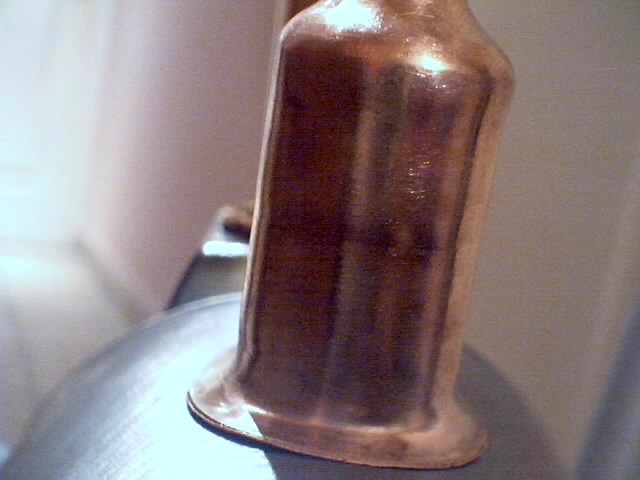

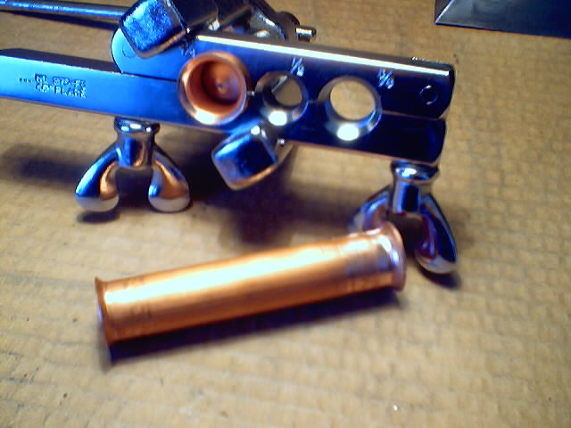

La chimenea esta hecha con un tubo de cobre de refrigeracion de 3/4 pulgadas al que le practique dos pestañas una en la base y otra en la cima para realizar un adorno soldando otra parte que tambien posee pestañas similares, luego esta pulida y lijada. Para evitar que queden marcas de soldadura la misma esta hecha por el lado de adentro.
En la base de la chimenea le hice un aro de adorno con un trozo de capilar doblado en anillo y soldado tambien a la base.
la base de la chimenea esta unida a la caja de humos u horno mediante tornillos (estos los coloque a modo de adorno y de union).
La salida de vapor de retorno de la maquina no estaba seguro si hacerla por el lado de adentro de la chimenea o por el lado de afuera, pero decidi hacerla por el lado de afuera ya que la caldera no es tubular como la de una locomotora y el efecto que se puede llegar a producir de "tiraje" en este caso me parece perjudicial.
Para unir a la chimenea el tubo de escape y los silbatos lo voy hacer seguramente mediante abrazaderas convenientemente diseñadas.

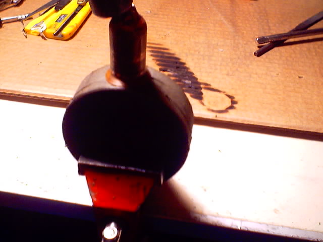

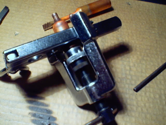

El domo colector de vapor esta hecho con un filtro de gas de refrigeracion el cual lo corte a la medida conveniente tapando la parte superior, la salida de vapor para la maquina va de costado y entra abajo de la caldera y atravez de un serpentin en contacto directo con el fuego pienso recalentar el vapor para luego darle salida atravez de un grifo.
En la parte inferior le practique una pestaña y mediante martillazos sobre una superficie redonda de hierro le di la forma de la caldera. (falta soldar esta pieza)
En la parte superior de la caldera todavia faltan la entrada de agua, otro domo menor para la salida del vapor para los silbatos y para el manomentro (todavia no decido si hacerlo independiente del otro domo).
Tmbien falta la valvula de seguridad, el medidor de nivel de agua y un tapon, todos estos van al frente de la caldera.
bueno un saludo para todos y voy poniendo algunas fotos con sus explicaciones.
Saludos para todos Axel

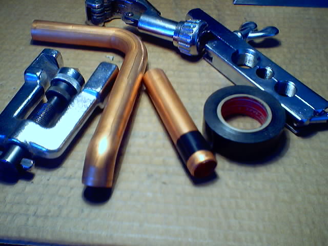

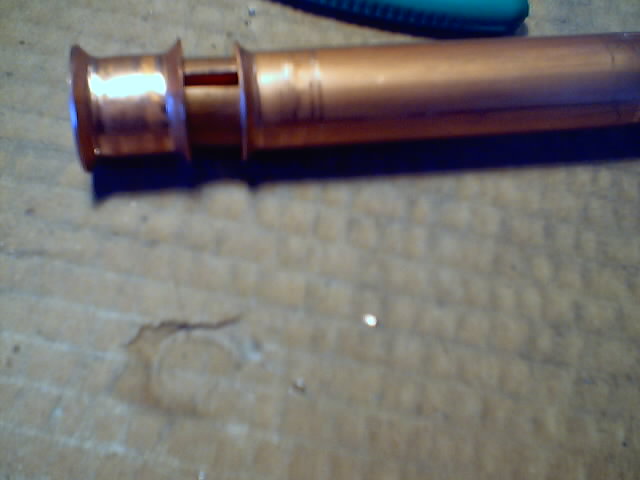

- uniendo las dos partes para ser soldadas, en el interior coloque provisoriamente otro caño cortado a lo largo y de menor diamentro para centrar las partes
- realizando las pestañas, notece al pie el cuerpo principal de la chimenea con la pestaña ya hecha
- caño y herramientas para realizar la chimenea, pestañadora y cinta aisladora puesta en el caño para evitar rayaduras

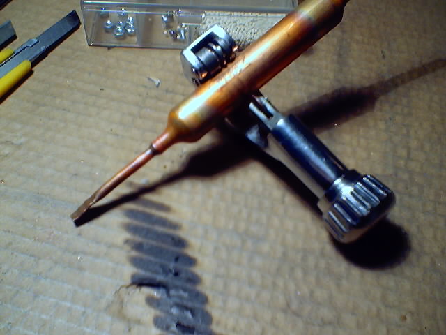

- se le hace una pestaña en el lado inferior para tener mas superfiecie de soldado y dar similitud con un domo real.
- el filtro en bruto, aca hago el corte para tomar la parte necesaria, se eliminan los chicotes de caño, la malla de alambre y las moleculas en forma de bolitas que tiene en su interior.

- soldado de la parte superior, en esta pieza tengo que practicar un agujero por donde sale el caño de alimentacion de la maquina.
- sobre esta base lo matille para darle la forma de la caldera en la parte de la base, la parte superior la tape con un trozito de varilla de bronce. luego lo solde

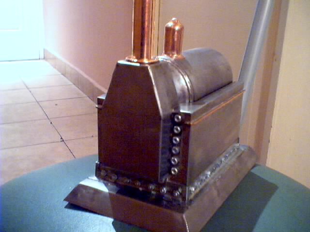

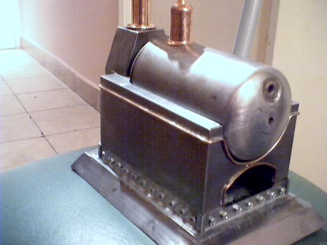

FOTOS DE LAS PARTES TERMINADAS HASTA EL MOMENTO
Estas son las partes que ya tengo teminadas, todavia falta bastante para el armado final, en las fotos fatla el mechero y el tubo de gas que ya lo tengo hecho.

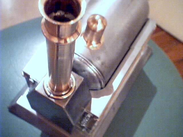

- vista de las dos partes descriptas, chimenea y colector de vapor.
- vista general de la caldera presentada, en la base relize el mismo metodo de union con tornillos, los bordes que sobresalen son adornos echos con caño capilar soldado al cuerpo del horno.
Todo lo que se ve de color hiero va pintado de negro, las partes d

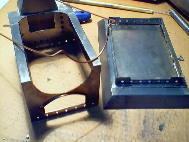

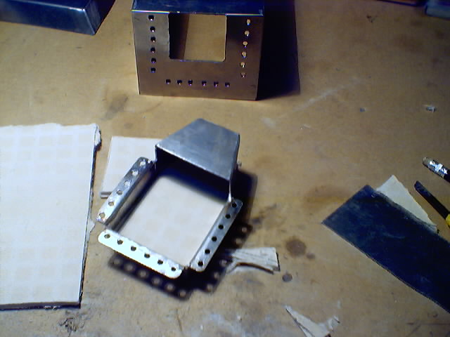

toda la parte interna de la caja de fuegos y base de la chimenea va revestida en amianto que viene en hojas, yo particularmente tenia un sobrante de una vez que aisle la cocina de la mesada.
- partes sueltas antes de unir, notese el alambre doblado que va a formar parte del adorno exterior.
- revestido del interior con amianto para protejer la pintura, las soldaduras y mantener el calor en el horno
- detalle de la base de la chimenea, se puede apreciar la soldadura de la tapa de la caldera y las soldaduras de union de las partes
