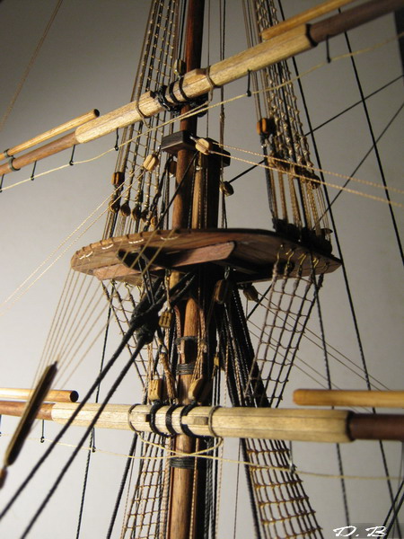

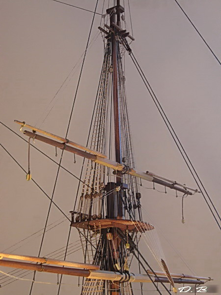

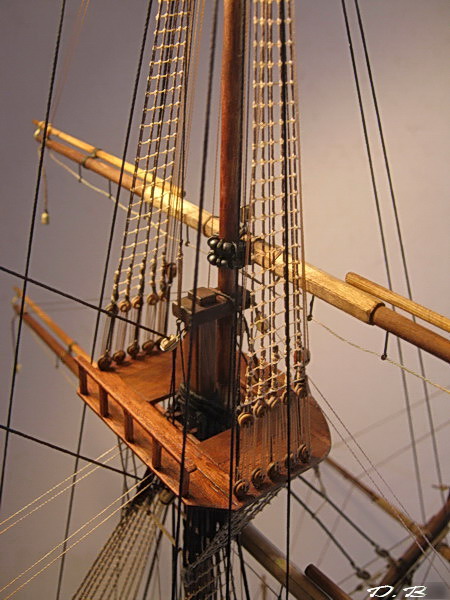

Hola amigos Les deseo lo mejor para este nuevo Año 2013

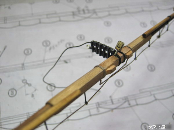

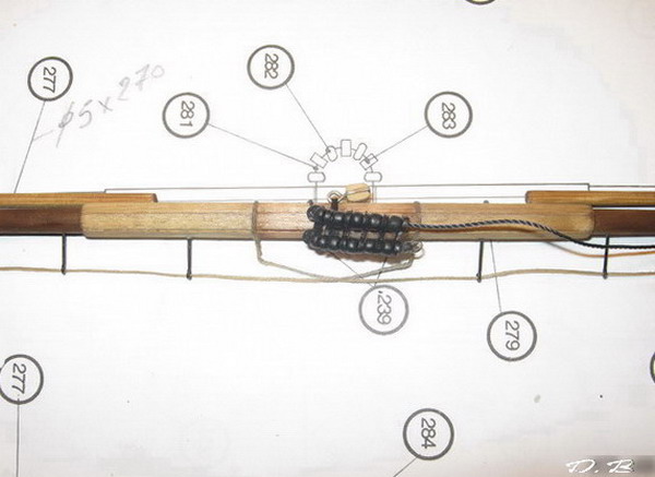

Realizacion de la verga del velacho
Nota : para realizarla se referir al plano de montaje
Racamento
Fuente : The 74 Guns Ship Bellona de Brian Lavery
Nota : Las piezas del racamento estan hecho por lo general de madera : el caso presente usare las piezas del kit ( color negro satinado )
Cada maniobra tiene su cabillo respectivo
Pronto :
Realizacion de la verga Juanete de proa
Feliz dia para todos
Pura Vida
Dominique
