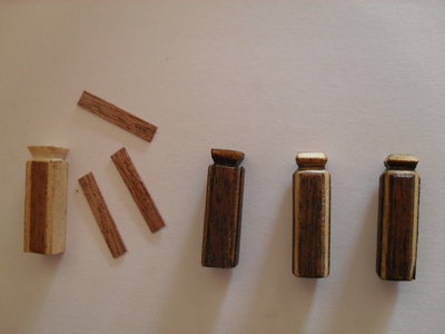

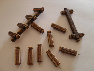

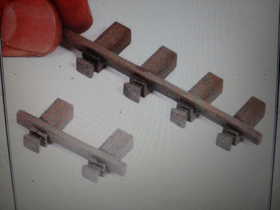

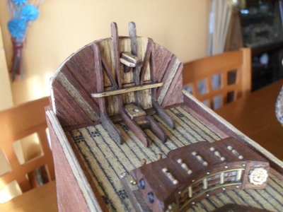

Gracias a todos compañeros es un honor ver que os gusta esta arriesgada apuesta que estoy haciendo con este modelo, la verdad es que estoy disfrutando con los cambios y aprendiendo del montaje tanto del mío como los vuestros que hay autenticas maravillas en este foro, esto me servirá para un futuro cuando monte otro que será de kit y ciñéndome a la historia del modelo, ya con un poquito de experiencia, lo dicho gracias a todos por vuestro apoyo, bueno sigo picando como los pollos, estoy haciendo los postecitos donde van amarrados los cavos, en la primera foto como van en la obra y en las siguientes mi modificación, las he colocado sin pegar para que veáis el resultado, un saludo.

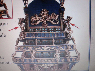

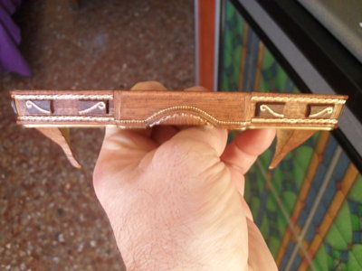

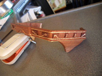

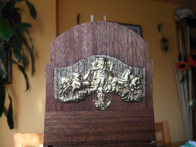

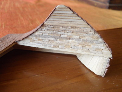

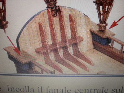

Bueno seguimos con avances, con el refuerzo del espejo, pongo la foto según la obra y como lo dejo yo, en la popa ya he colocado la decoración y los avances en esta zona que también son de cosecha propia y ahora me voy a meter en un fregado importante la estructura del espejo y jardines, en la foto se ve según la obra que a mi particularmente no me gusta, parece un torre china y esto es debido a que se hace con paneles de contrachapado y queda muy cuadriculado, me recuerda cuando hacíamos marquetería de pequeños y no se merece un acabado tan malo en una zona tan bonita del barco, en la foto de la ficha es a lo que me voy a ceñir todo lo que pueda con las curvas y formas que nada tiene que ver con la obra, así que me pongo manos al asunto y la semana que viene mostrare los avances de la estructura, no prometo nada pero lo voy a intentar, un saludo a todos.

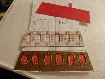

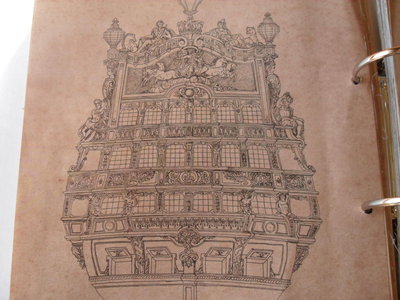

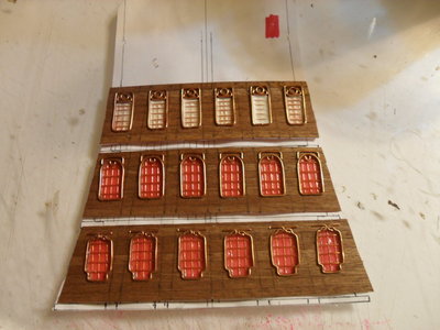

Bueno viendo el dibujo de la ficha me doy cuenta de que lleva seis ventanas y en la obra vienen cinco, así que no me valen y tengo que construirlas , os dejo el paso de construcción que es muy fácil con hilo de cobre y para los cristales cola carpintero que al secar queda trasparente, un saludo.

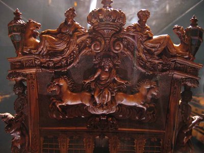

Estoy siguiendo con interés tu magnífico trabajo pues yo también estoy construyendo el Soleil Royal de Altaya. En el espejo de popa pones que en la fila superior de ventanas aparecen 6, como en la lámina, pero en cambio en el modelo que está en el Museo Naval de la Marina, de Francia, aparecen 5Te adjunto una foto.

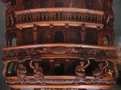

Te adjunto otra foto

Buenas noches olanoman, muchas gracias por tu interés, como veo son cinco y he visto el enlace y valla preciosidad, todo está hecho en madera tallada un lujo, bueno como yo estoy por rediseñar todo el barco y el modelo de la ficha me encanta, casi sin quererlo es otra modificación con el original, me alegro que estés montando este barco porque la verdad que es una autentica maravilla, un cordial saludo.

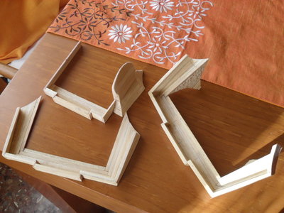

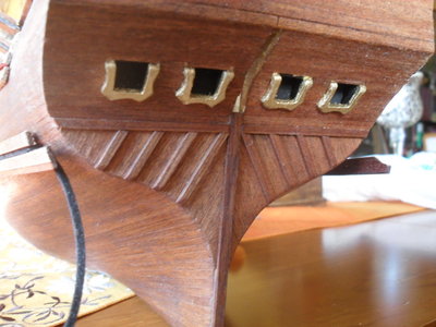

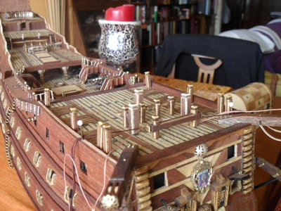

Bueno aprovechando los listones del primer forro, estoy construyendo los balcones que en la obra se montaran sobre la marcha en la popa, yo lo estoy haciendo de una pieza entera para poder trabajar cómodamente sobre ella antes de colocarla definitivamente y como no podía ser de otra manera un porcentaje grande del espejo y jardines quedara personalizado, con formas curvas relieve y decoraciones propias, os dejo un pequeño avance del resultado hasta este momento, como digo no hay nada pegado, las piezas se mantienen por que están ajustadas a la forma del casco, un saludo.

odinea ,como siempre me dejas con buen sabor de boca ,al ver tus personalizaciones, el espejo de popa se ve fantastico, me encanta ver tu hilo y descubrir todas tus novedades, saludos y sigue asi. :D :lol: :oops: :roll: carlos.
