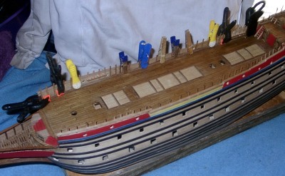

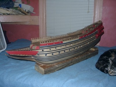

I have been working on the Wasa for about four years off and on.I was able to finish the waterways last evening working late into the early morning hours.Today I have started the hand rails.I have been researching them extensively trying to get them as close as possible to the real ship.I am using Gorilla glue for strength on the delicate parts like the hand rails. http://www.gorillaglue.com/glues/gorillaglue/index.aspx It takes around four hours to dry,so progress is slow
Cheers friends Walter.........Hola Guillermo, gracias. : D I ha estado trabajando en el Wasa por cerca de cuatro años apagado y encendido. Podía acabar los canales la tarde pasada que trabajaba tarde en las horas de la madrugada. He encendido hoy los carriles de mano. Los he estado investigando que intentaban extensivamente conseguirlos tan cerca como sea posible a la nave verdadera. Estoy utilizando el pegamento del gorila para la fuerza en las partes delicadas como los carriles de mano. http://www.gorillaglue.com/glues/gorillaglue/index.aspx tarda alrededor cuatro horas para secarse, así que el progreso es lento: guiño: Anima a amigos Walter

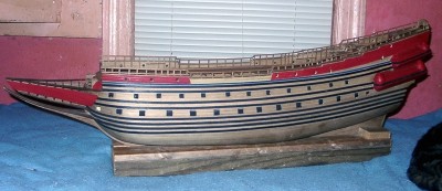

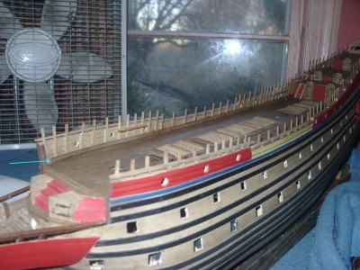

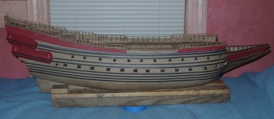

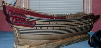

Hello all,I have finally finished up the hand rail assemblies "Woohoo!!! They went together very well. These handrails are of my design and are pretty close to the way they look on the ship. I may do the bow rails,ballesters and catheads next.My loyal assistant Strudel saluted me and gave me great praise for finally getting this step finished lol.Cheers Walter.............Hola todos, finalmente he acabado para arriba el " de los montajes de carril de mano; ¡Woohoo!!! Fueron juntos muy bien. Estas barandillas están de mi diseño y están bastante cercanas a la manera que miran en la nave. Puedo hacer los carriles, los ballesters y las serviolas del arco después. Mi milhojas auxiliar leal me saludó y me dio la gran alabanza para finalmente conseguir este lol acabado paso. Aclamaciones Walter

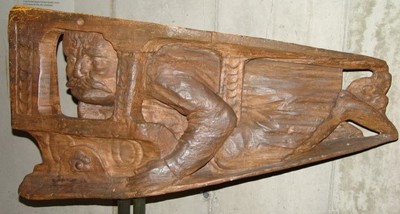

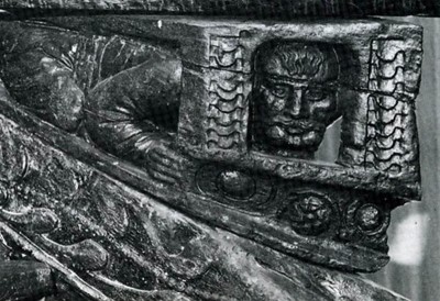

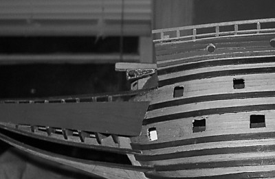

This is the fore rail assembly with catheads being held up by Polish soldiers.Terrible burden for those fellas The fore brass sculpture part was all bent out of shape,but I was able to staighten it out with a little tapping from a hammer.The catheads that were in the Sergal plans showed to cut for two "pullys"....not the correct term.Wasa has four.So I widened the stock an cut in four.Cheers Walter..........Éste es el montaje de carril delantero con las serviolas que son soportadas por los soldados polacos. La carga terrible para esos tíos la pieza de cobre amarillo delantera toda de la escultura estuvo doblada de forma, pero podía staighten la hacia fuera con poco golpear ligeramente de un martillo. Las serviolas que estaban en los planes de Sergal demostraron al corte para el " dos; pullys" ….no el término correcto. Wasa tiene cuatro. Ensanché tan la acción un corte en cuatro. Aclamaciones Gualterio

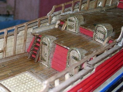

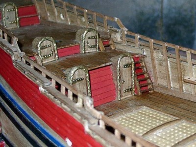

,I removed the stock kit ladders that were straight and incorrect.I made my own from some extra stock that I had hanging around.These proved to be quite the challenge.I know"Geez Walt,they are only ladders"but the ladders are curved.It took alot of eyeballing to get the steps to the proper angle.The two nights later and third set turned out to be the only ones that looked half way decent.Cheers friends Walter.........Hola, Gracias para tus mismo comentarios de la clase

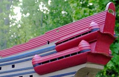

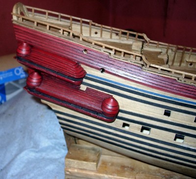

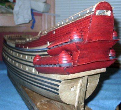

Hello.Today I tested a sample of what the red paint would look like weathered.The red paint was just too new and bright and did not match the rest of the weathered parts of the ship.I tried using a mixture of acrylic paints but I think that I may have thinned it too much Some spots had a tendency to alligate. I ended up using a mixture of enamel paint 1 part black to two parts light gray thinned down quite abit.I painted it over the red one section at a time letting it set for one minute then wiping it away.Im very pleased with the results.The photo is abit deceiving looking abit shiney.I think this was do to the flash.I may seal it with a light coat of dullcoat.Cheers Walter ...........Probé hoy una muestra de lo que parecería la pintura roja resistido. La pintura roja era apenas demasiado nueva y brillante y no emparejó el resto de las piezas resistidas de la nave. Intenté usar una mezcla de pinturas de acrílico pero pienso que pude haber enrarecidola demasiada algunos puntos tenía una tendencia al alligate. Terminé encima de usar una mezcla de pintura del esmalte 1 porción de negro a dos porciones gris claro enrarecido abajo absolutamente de abit. Lo pinté sobre la una sección roja a la vez que lo dejaba fijar para un minuto entonces que lo limpiaba lejos. Im muy contento con los resultados. La foto es abit que engaña mirando shiney del abit. Pienso que era esto hace al flash. Puedo sellarlo con una capa ligera del dullcoat. Aclamaciones
Hi walter, your Vasa is very nice, i think hat you found a pretty red, and the combination of wood black and red is super
Hola Walter, tu Vasa esta muy bien,creo que has encontrado un rojo bonito, y la combinacion de madera, negro y rojo esta fenomenal.
