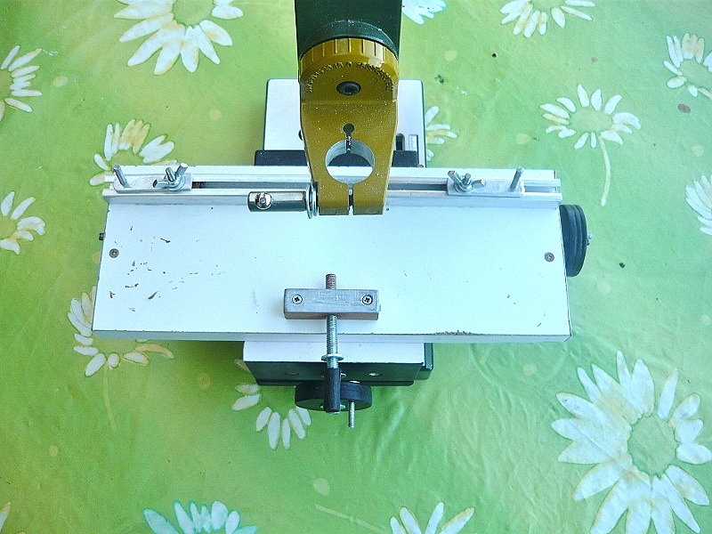

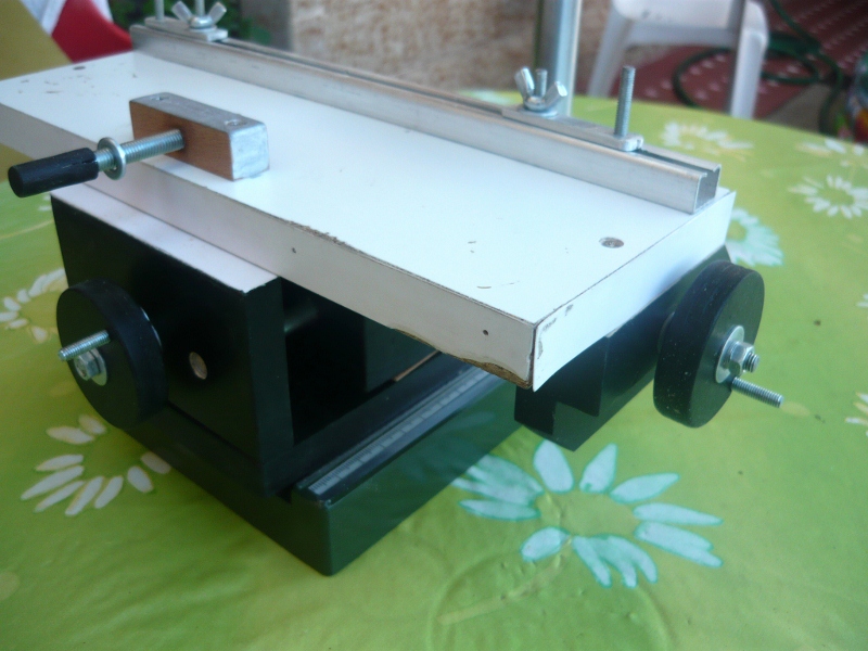

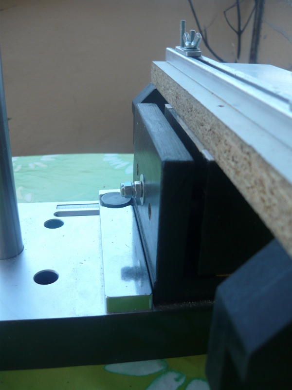

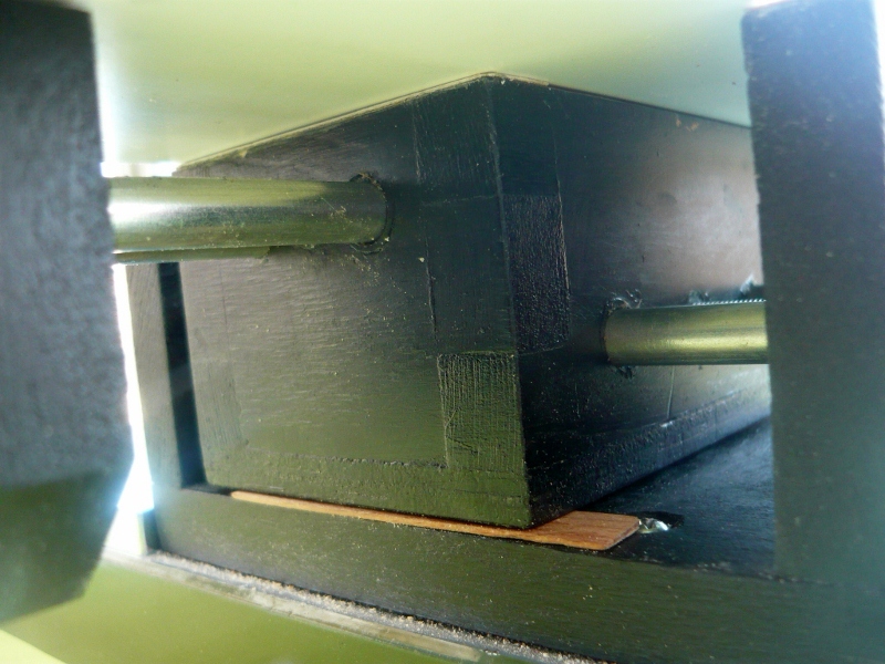

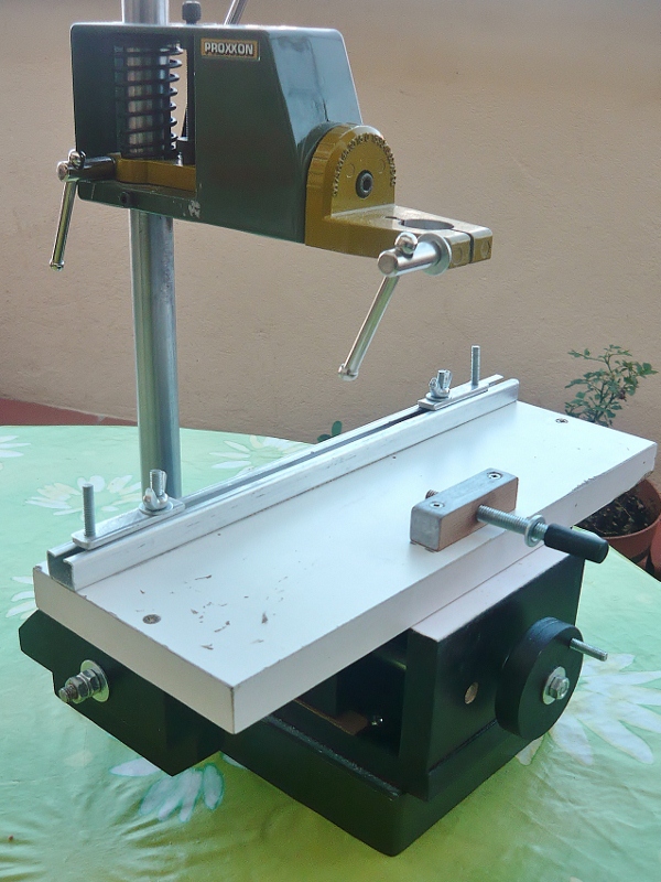

Hola:
el movimiento en los ejes x e y, se realiza a través de varillas de 8 mm y regulado por un husillo en medio que no es mas que una varilla roscada de 6mm
te adjunto el articulo que me sirvió de inspiración, aquí el taladro se mueve y no la mesa, en mi mesa el taladro va fijo y la base de la mesa es la que se mueve.
Para mi por ahora es suficiente, me permite realizar agujeros muy precisos y también la utilizo para hacer pequeños fresados y va muy bien, pero como todo en la vida es mejorable, quizás me anime fabricarme una con materiales más rigidos que la madera de pino y melamina que he empleado
Si intentas construir una y tienes dudas te las respondo encantado.
