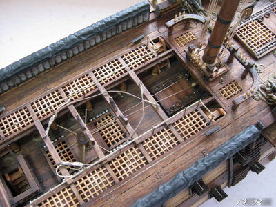

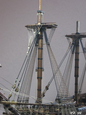

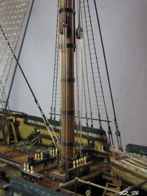

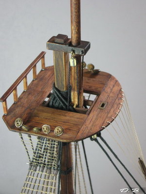

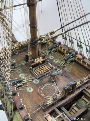

Hola que tal mis amigos :D

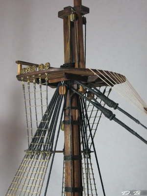

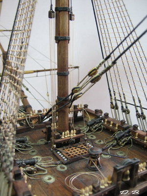

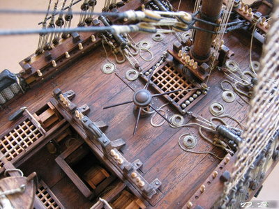

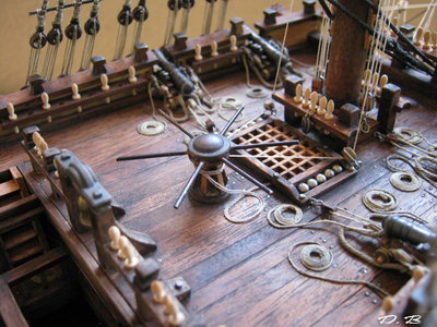

Segunda parte del montaje de la maniobras del mastelero de gavia :
La maniobra pasara por el cabrestante superior de la cubierta del castillo .
Nota :Realización de los motones con 3 orificios ( non incluidos)
Fondamento :
1/ izar el matelero
2/ quitar la traba
3/ bajar el mastelero
Pronto
Recoger los cabos
Idem por la maniobra del mastelero de gavio del Palo Mayor
Feliz dia para todos
Pura Vida
Dominique :wink:

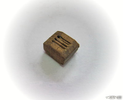

Como siempre genial, una sola cosita Sr. Banton, a ver si puede ponernos una foto un poco mas detallada de esos motones con tres orificios, simple curiosidad.

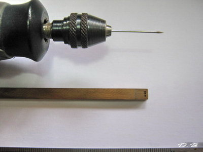

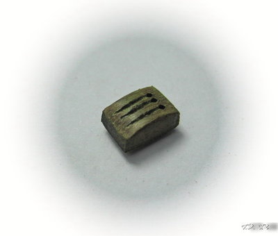

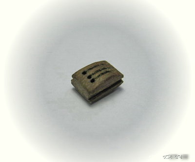

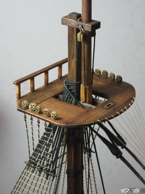

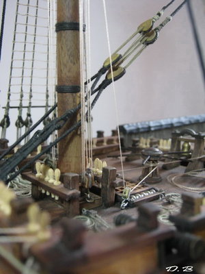

Hola amigos
Bueno recogimos los cabos para evitar caer en el agua :mrgreen:

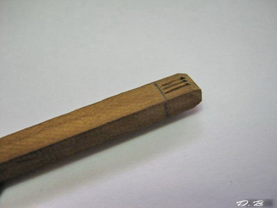

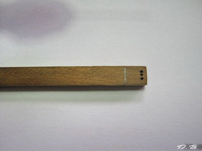

Para Mister Gallagher :D
Realizacion de motone de 3 orificios:
Regla de madera : 5 x 4 x 6mm
Taladrar con un alfiler para evitar quebrar la madera puesto que con una broca ( 0,50 mm) es mas dificil realizarlo .
Con un destornillador de punta hice los marcos
Lijar la extremidad entes de cortar
Cortar y lijar la otra extremidad
Lijado final
Hacer la ranura de paso del cabo
Pura Vida
Dominique :wink:

Muchisimas gracias Sr. Banton por que ademas de ver las fotos ha hecho un paso a paso de la fabricacion del moton dentro del paso a paso del super nepo y esto para los que somos de natural torpe, pues nos viene muy bien.
A seguir igual de bien.

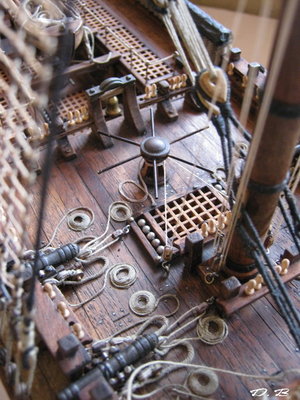

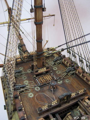

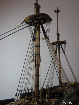

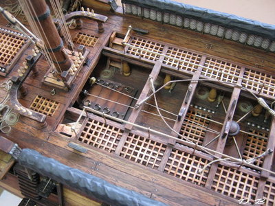

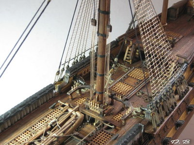

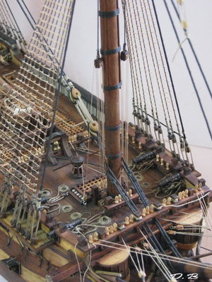

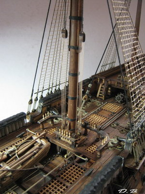

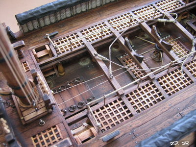

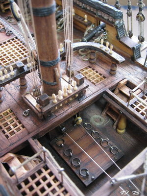

Hola amigos :D
Realización de la maniobra del mastelero de gavia del Palo Mayor
De igual forma a lo que fue la maniobra anterior .
Las fotos : ;)
Para poder trabajar mas comodo , quite la chalupa .
Representacion de la maniobra :
La maniobra terminada , los cabos estan atados a los extremos del cabillero del Palo Mayor .
Pronto:
Finalizar detalle
Realización de la maniobra del mastelero de gavia del Mastil Mesana
Pura Vida
Dominique :wink:
