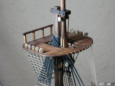

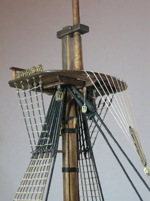

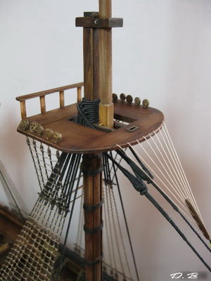

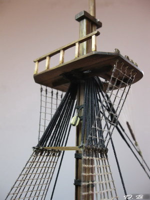

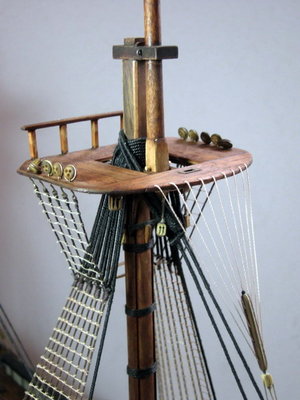

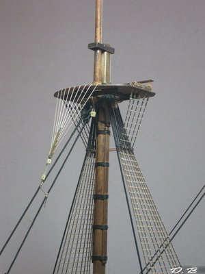

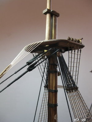

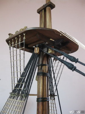

Segunda parte del montaje de la maniobras del mastelero de gavia :
La maniobra pasara por el cabrestante superior de la cubierta del castillo .
Nota :Realización de los motones con 3 orificios ( non incluidos)
Fondamento :
1/ izar el matelero
2/ quitar la traba
3/ bajar el mastelero
Pronto
Recoger los cabos

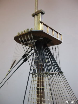

Idem por la maniobra del mastelero de gavio del Palo Mayor
Feliz dia para todos
Pura Vida
Dominique
Fondamento :
1/ izar el matelero
2/ quitar la traba
Pronto
Recoger los cabos
Pura Vida
Dominique

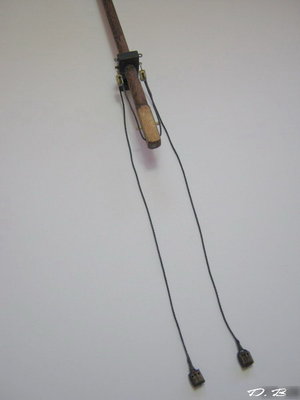

Como siempre genial, una sola cosita Sr. Banton, a ver si puede ponernos una foto un poco mas detallada de esos motones con tres orificios, simple curiosidad.

Hola MisterSr.Gallagher escribió:Como siempre genial, una sola cosita Sr. Banton, a ver si puede ponernos una foto un poco mas detallada de esos motones con tres orificios, simple curiosidad.
Dame chance , hare las tomas este dia o de no poder tengas un poquito mas de paciencia pues viene lo mismo para el Palo Mayor .

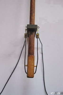

Re: San Juan Nepomuceno 1/90 ( paso a paso )

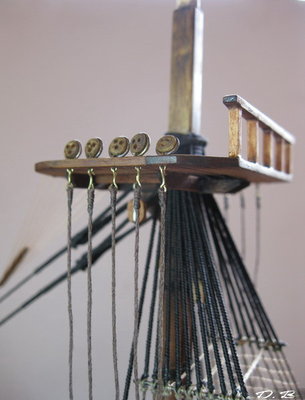

Hola amigos
Bueno recogimos los cabos para evitar caer en el agua

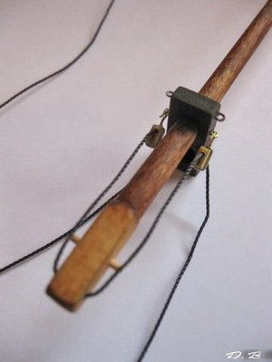

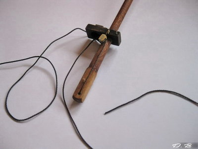

Para Mister Gallagher
Realizacion de motone de 3 orificios:
Regla de madera : 5 x 4 x 6mm
Taladrar con un alfiler para evitar quebrar la madera puesto que con una broca ( 0,50 mm) es mas dificil realizarlo .
Con un destornillador de punta hice los marcos
Lijar la extremidad entes de cortar
Cortar y lijar la otra extremidad
Lijado final
Hacer la ranura de paso del cabo
Pura Vida
Dominique
Lijado final
Pura Vida
Dominique

Genial, Banton, simplemente genial.
Con herramientas de casa, sin utilizar las brocas o fresas de 0,5 que seria mas costoso.
Estos son los "trucos" que uno le gusta ver de los maestros.

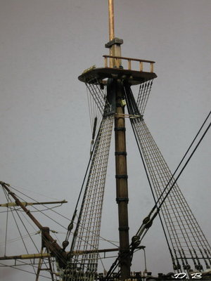

Para ser franco me inspire de este link ( fotos nº9 /10 ) para realizar la maniobra tal como es usando el cabrestante para llamar la atencion sobre como proceder puesto que a lo real los cabos serian atados a los cabilleros .
La segunda razon (de mas peso) es para dar un toque mas atractivo al modelo
Nota : La traba del mastelero esta puesta lo que no molesta el seguimento del montaje del mastellerillo , solamente da una idea de como proceder para ejecutar esta maniobra ( es mi lado "educador" quiene resalto esta vez )
Ajunto el link
Dar clic sobre la foto para agrandar
http://www.telefonica.net/web2/velyca/glorioso2.html" onclick="window.open(this.href);return false;
Links generales ( 1 - 2 - 3 - 4 - 5 ) de la construcción
http://www.telefonica.net/web2/velyca/" onclick="window.open(this.href);return false;
No obstente voy a seguir arbolando como lo previsto masteleros/matelerillos / vergas secas puesto que lo voy a monstrar en invernada .

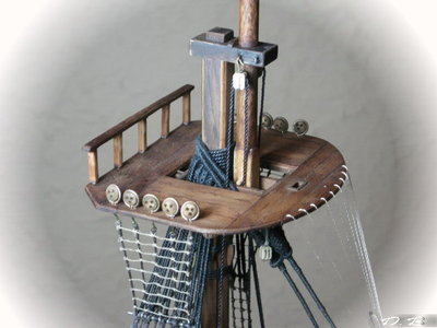

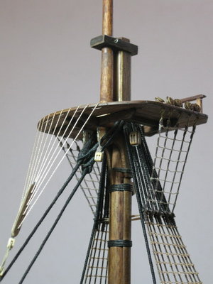

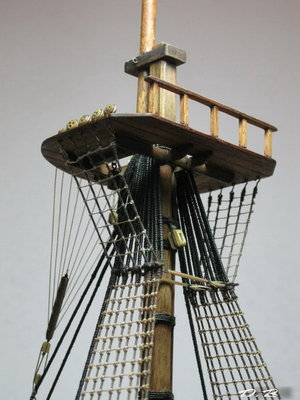

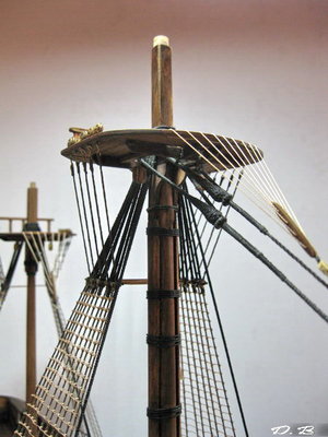

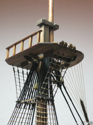

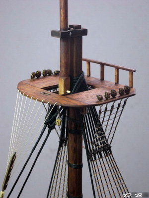

Realización de la maniobra del mastelero de gavia del Palo Mayor
De igual forma a lo que fue la maniobra anterior .
Las fotos :
Para poder trabajar mas comodo , quite la chalupa .
Representacion de la maniobra :
La maniobra terminada , los cabos estan atados a los extremos del cabillero del Palo Mayor .
Pronto:
Finalizar detalle
Realización de la maniobra del mastelero de gavia del Mastil Mesana
Pura Vida
Dominique
Las fotos :
Pronto:
Finalizar detalle
Pura Vida
Dominique
