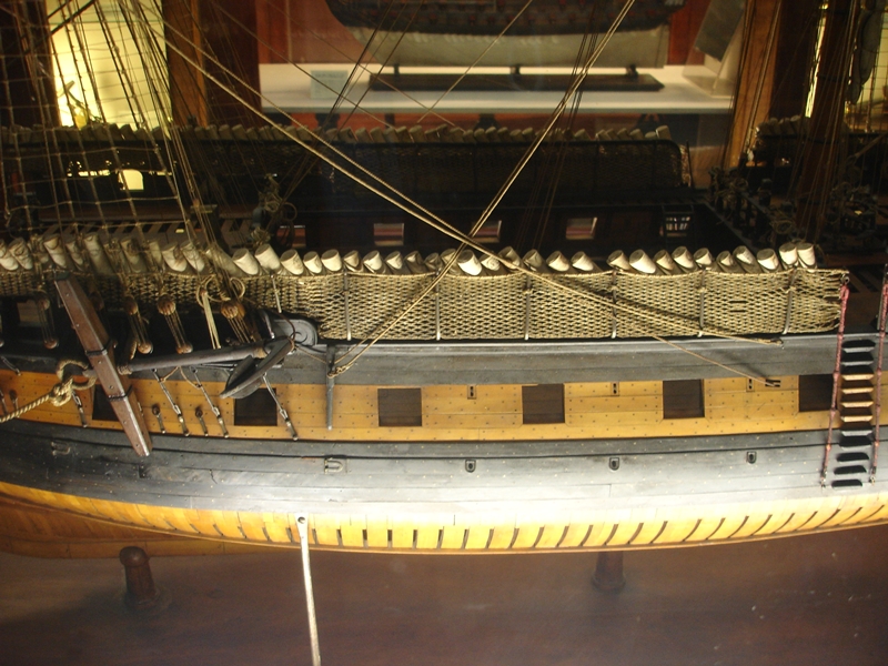

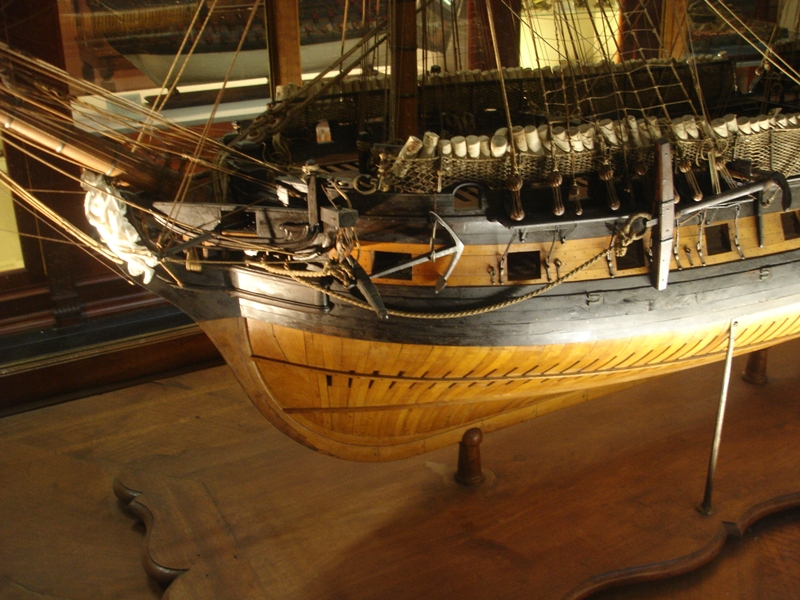

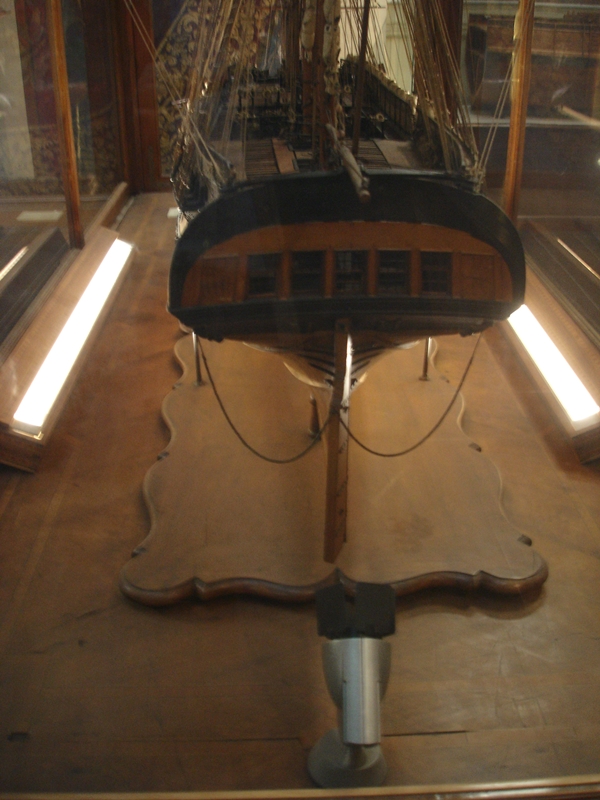

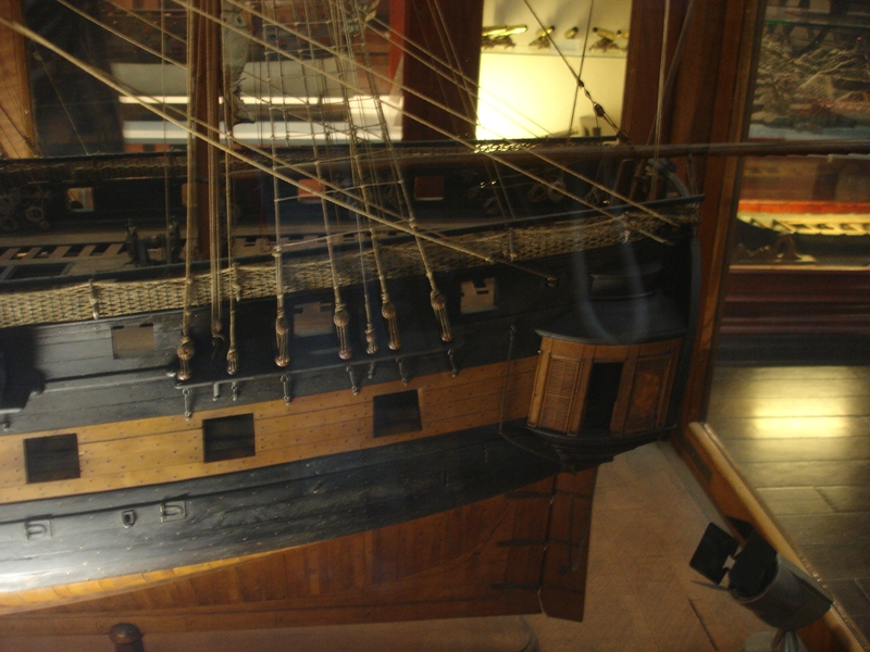

Esa Diana tiene un aspecto muy bueno, ya falta poco, he estado mirando las fotos de mi visita al Museo Naval de Madrid, porque tienen un Diana bastante bueno, pero las imágenes no son de calidad (no te dejan usar flash) y no se si te ayudarán, sobre el marinero en el museo hay unas figuras donadas por Pérez Reverte y el pantalón lo muestra blanco con listas negras.
Saludos y buen trabajo

josezerzo escribió:Esa Diana tiene un aspecto muy bueno, ya falta poco, he estado mirando las fotos de mi visita al Museo Naval de Madrid, porque tienen un Diana bastante bueno, pero las imágenes no son de calidad (no te dejan usar flash) y no se si te ayudarán, sobre el marinero en el museo hay unas figuras donadas por Pérez Reverte y el pantalón lo muestra blanco con listas negras.
Gracias por las fotos. Miraré de completar algunas cosas como la barandilla que veo en la parte exterior y algún que otro detalle.
Lo del pantalón blanco con listas negras, queda bien, otra cosa será pintarlo en unas figuras tan pequeñas!!!
Tienes alguna foto más de la marinería????
He aclarado un poco la imagen y parece un oficial de poco rango no? Lo digo por el gorro y el chaquetón...
Lo dicho, si tienes alguna más de la marinería perfecto
Gracias
