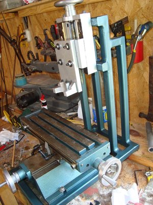

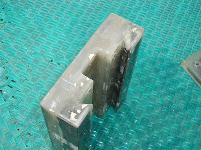

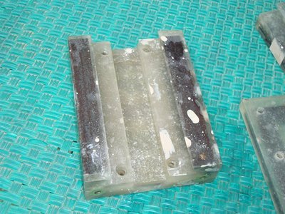

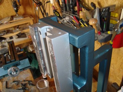

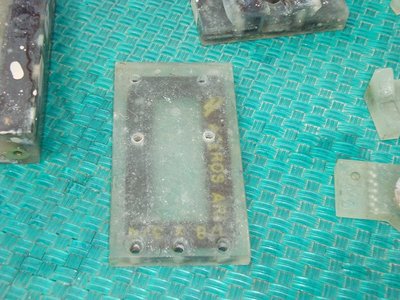

Estimados, les envio algunas vistas de mi mini fresador, el cual esta hecho para hacer trabajos en madera.
La parte movil esta hecho de resina poliester y fibra de vidrio, reforzado con perfiles de fierro para darle mayor solidez.
La estructura esta hecha de tubo de fierro cuadrado de 1 pulgada y 2mm de espesor
Kaller.
foto 1
foto 1
foto 2
foto 2

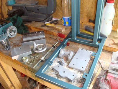

mas fotos
foto 3
foto 3

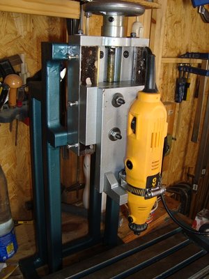

Partes pintadas y listas para el montaje

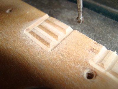

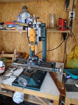

mas fotos
Mini Fresador Listo para el trabajo...
una pequeña muestra
una pequeña muestra

Hola Pototo, bueno es una mesita en cruz, de fabricacion china, luego de los ajustes del caso, funciona a la perfeccion.
esa mesita me costo 180 de los verdes y aca en Peru, se puede encontrar sin problemas.
