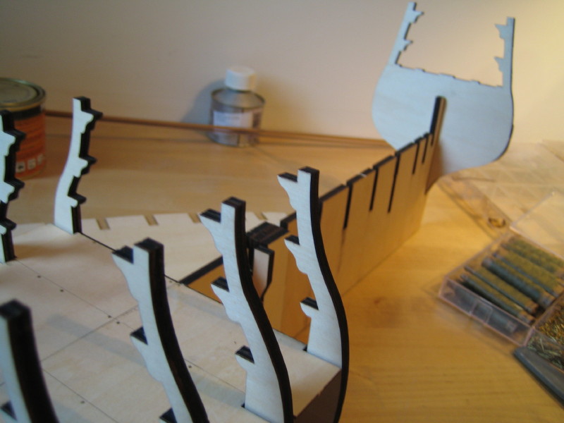

Bueno amigos
Desde mi humilde nivel voy a iniciar el paso a paso del Navio Santa Ana de A.L. , es mi proyecto más importante y el que mayor ilusión me genera , hasta la fecha he realizado los kits : Enterprise , Charles W. Morgan , San Francisco y San Juan Nepomuceno y en la actualidad empezados el Victory , La Bounty y Santa Ana.
Deciros que el modelo de A.L. me parece de una calidad excelente , tambien a nivel de planos e instrucciones , hay bastante diferencia con el Nepo.
El modelo lo he empezado hace unos meses y el trabajo está hecho a destajo , ahora viendo la calidad de los modelos expuestos en este foro me replanteo la situación y voy a introducir mejoras en la medida de lo posible dado mi escaso tiempo libre, por lo que os agradeceré cualquier sugerencia, ideas , críticas , etc..
Vamos allá con las fotos

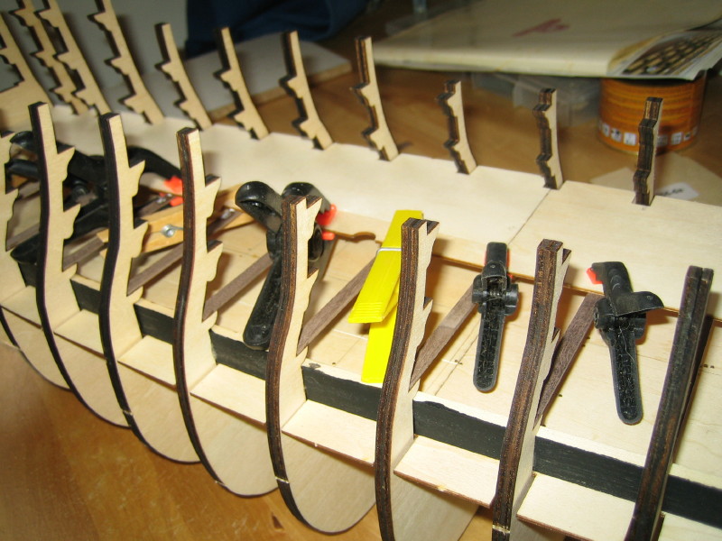

EL SANTA ANA

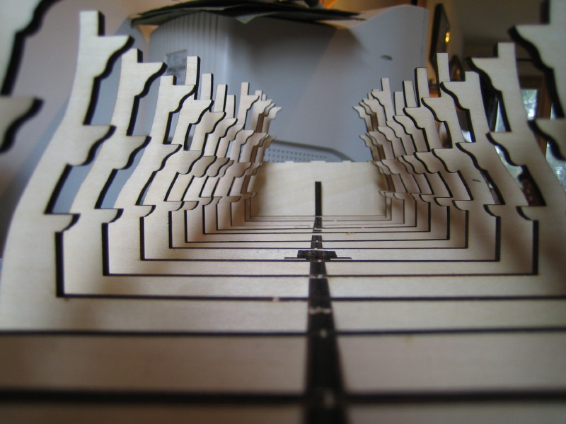

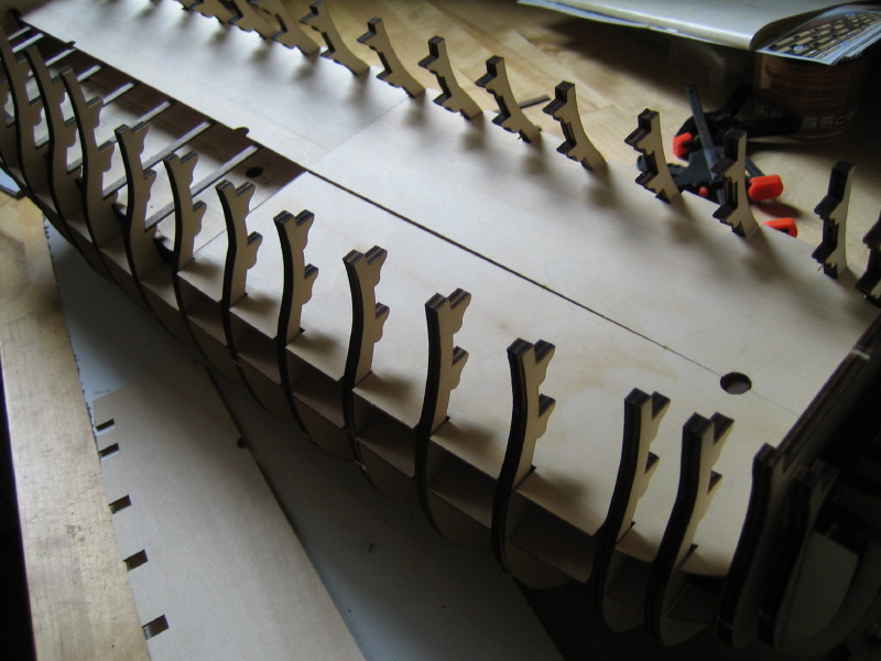

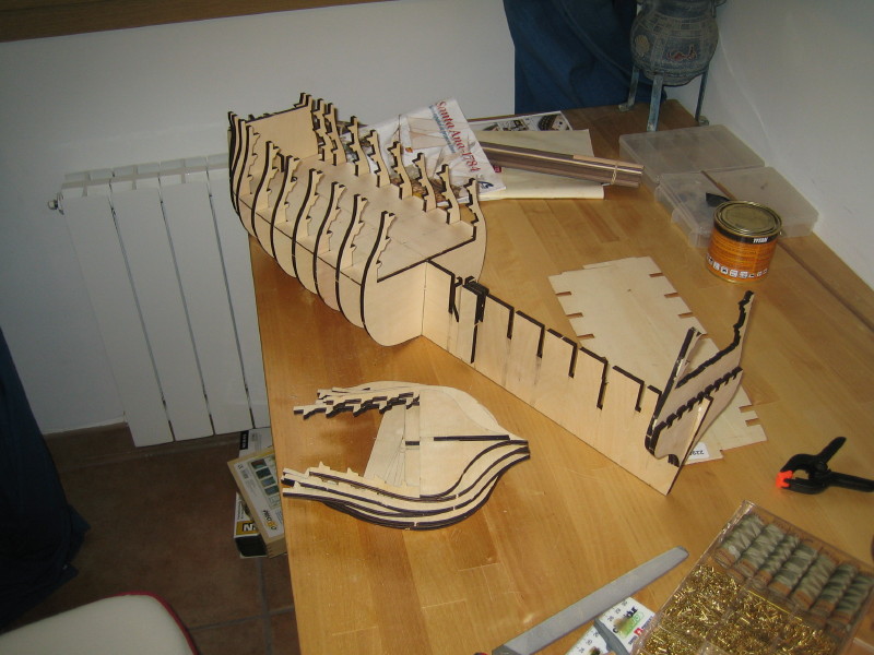

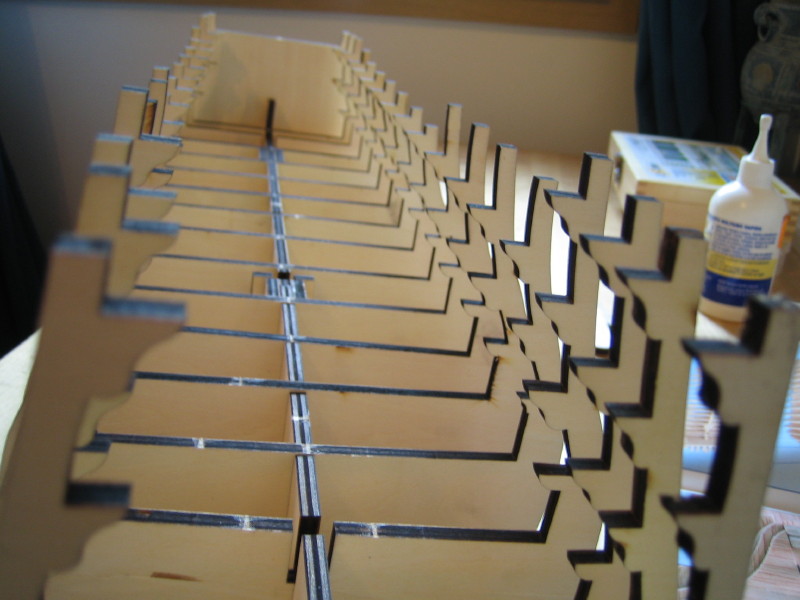

Seguimos con la fase inicial

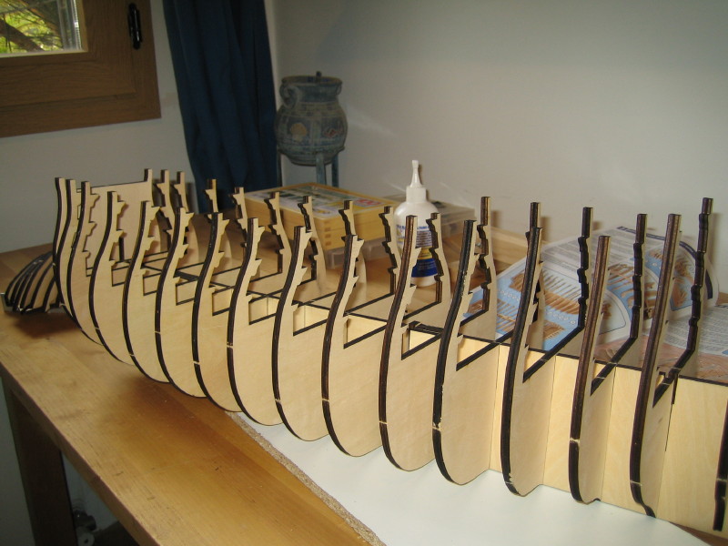

EL SANTA ANA
Realmente el modelo es tremendo y ya así pesa lo suyo

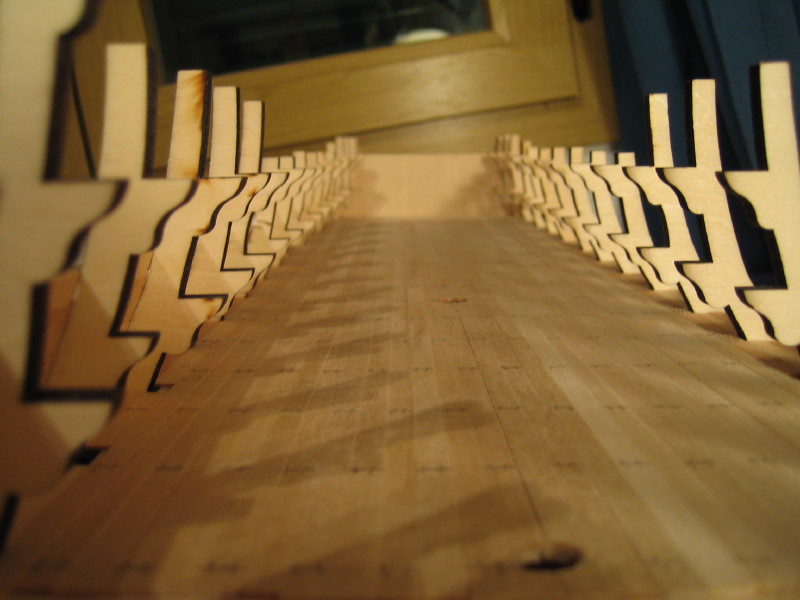

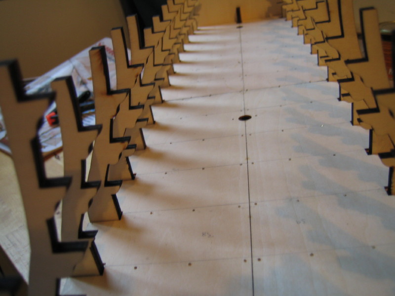

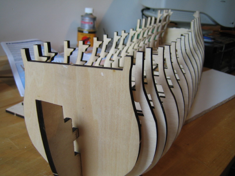

EL SANTA ANA
así queda definitivamengte con la primera cubierta

EL SANTA ANA
¿De que espesor son las cuadernas?

he de confesaros que por circunstancias del trabajo vivo en dos casas diferentes por eso tengo a medias varios navios.
Ahora hace tiempo que no voy a la otra casa y en esta hago la Bounty , pero os respondo con la información que recuerdo:
Lo siento Juaquín , exactamente no te puedo contestar pues no recuerdo la medida y no puedo medirla ahora, pero te diré que las cuadernas de la Bounty miden 6mm y yo diría que las del Santa Ana deben medir unos 7-8mm.

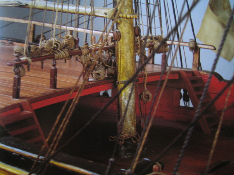

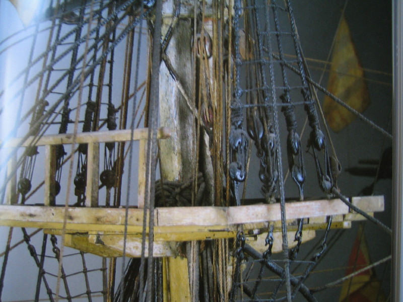

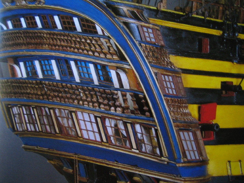

Como documentación que espero que me ayude , os pongo algunas fotos sacadas del navio del museo naval de Madrid.
Hola giro , la verdad que estoy pensando en hacerlo lom más realista posible por lo que no descarto pintarlo en amarillo y negro , en cuanto al casco quisiera forrarlo de cobre , aunque esa idea es nueva para mí y no se muy bien como se hace ni donde encontrar los materiales necesarios. Tengo un libro sobre el Victory en donde indica como giar el forro en la linea de flotación pero no lo tengo muy claro , a ver si me podeis ayudar.

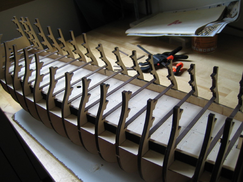

El asunto de forrarlo de cobre es por experimentar ya que nunca lo he hecho , el modelo es para tener paciencia porque el casco es enorme. Si lo forro me irá bien pues ya vereis en las fotos no he seguido la técnica de la cuaderna maestra en el forrado del casco , sino que he forrado como siempre lo he hecho aunque no es muy real es verdaderamente más fácil y rápido. Así que lo más seguro es que forre de cobre y lo tape o bien que lo pinte de blanco y portas en amarillo y negro como era en realidad.

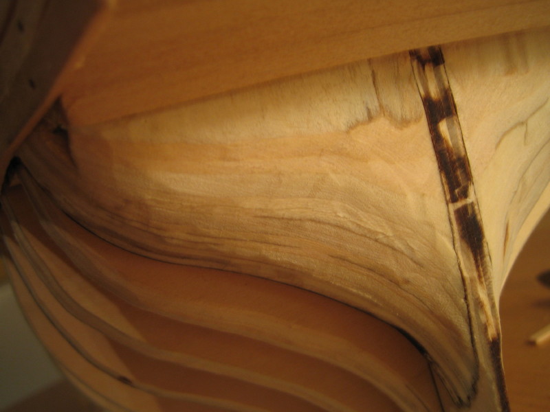

seguimos
- de momento empleo cola blanca de contacto y me ayudo de pinzas para el secado.
- para limar la popa utilicé la dremel que facilita mucho el trabajo.
- forramos y marcamos la cubierta , en realidad en el kit hay que forrar un trocito pequeño , pero he preferido forrar todo por si acaso ya que las portas son grandes y se podría ver un escalón feo en el interior porque las tablas del forro son de 1mm de gr
