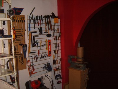

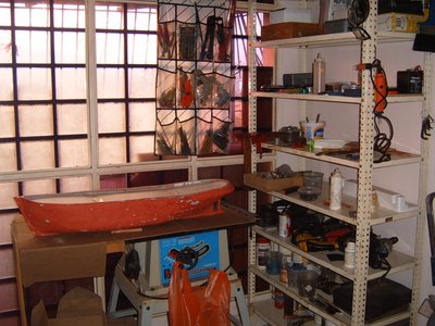

bueno amigos, ya termine de arreglar el mini taller, ya puedo dedicarle todas las noches unas dos a tres horas, sabado por la tarde y domingos a adelantar los proyectos atrasados, esta semana le dare un empujon al hidria aljibe...

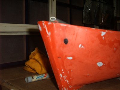

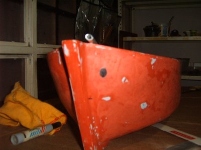

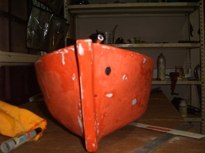

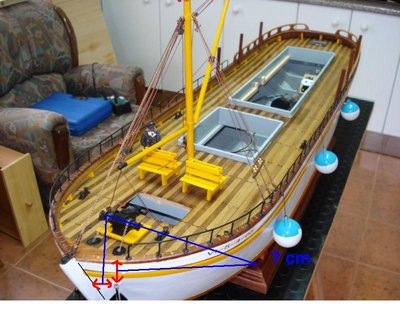

Araola, la ultima foto, es de tu barco, me puedes hacer el favor y decirme a cuanto cm estan tus cajas de anclas, mañana pienso perforar el casco para hacerlas y estoy un poco cabezon con eso, asi tendria una idea comparativa para no meter la pata, en el plano pues no aparecen definidas... y al hidria aljibe le hare una sola como esta en el plano.... que sabes tu sobre si es afirmativo que en sus tiempos tenia una sola
nota: a ultima hora marque la caja asi 4 cm y a 2 cm de la quilla... voy a ver que me dice araola...
mini taller, algo es algo je je je peor nada...
coloque una cortina (vinotinto) para que no pase el polvo a la sala, pero bueno espero pueda trabajar alli...
foto del hidria de Araola, para ver si me ayuda con estas medidas, el casco de el es del tamaño del mio..
la caja la tengo marcada a 4 cm y a dos de la quilla... voy a esperar a ver que me dice Maes Araola...

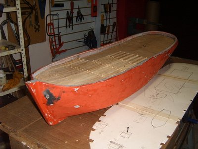

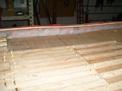

:shock: :shock: La estuve observando tu casco en el medio porque los tienes muy grueso? :?
Saludo!! :shock:
Re: Hidra version Aljibe..,
Genaro Miranda escribió::shock: :shock: La estuve observando tu casco en el medio porque los tienes muy grueso?
Saludo!! :shock:
Hola Genaro, no te entiendo bien la pregunta, :?: :?: :?: :?: :?: si me explicas mejor de pronto te pueda decir...
Saludos.... :wink: :wink:

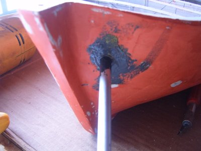

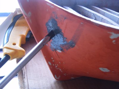

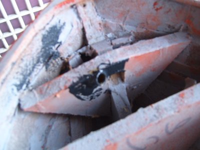

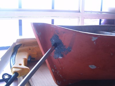

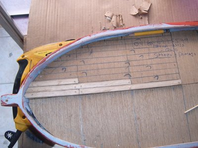

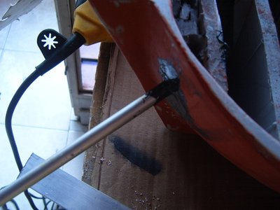

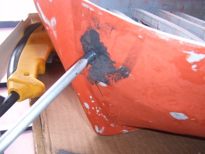

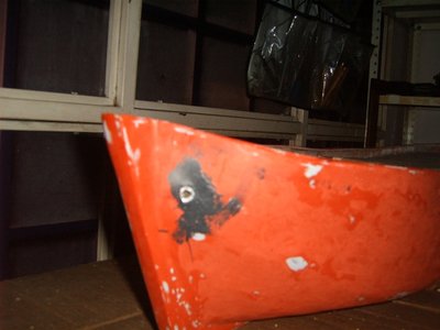

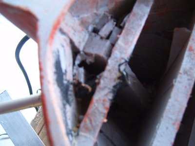

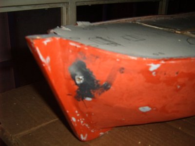

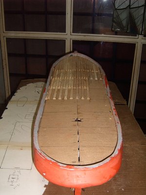

hoy perfore y coloque un tubo de aluminio para seguir formando la caja de ancla, lo deje largo hasta que seque el pegante epoxi, luego por la tarde luego de unas horas de secado lo corte con el motortur, me falta lijar a relex del casco... sera mañana que este mas seco...
:wink: :wink:

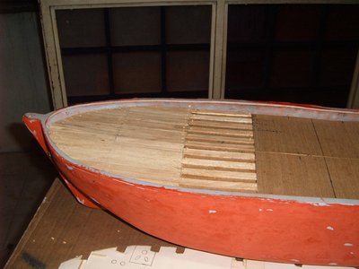

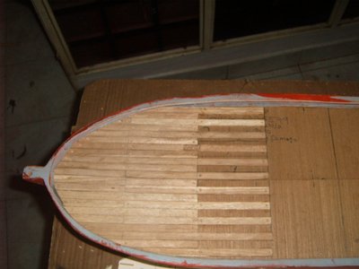

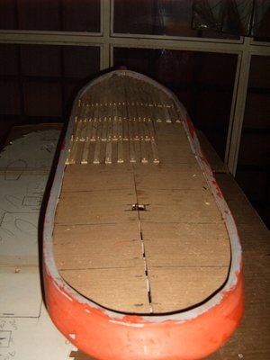

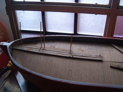

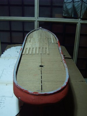

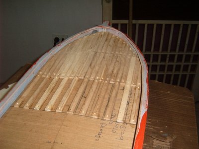

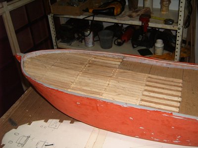

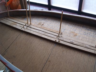

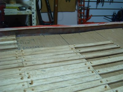

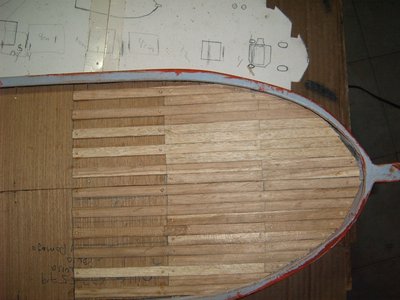

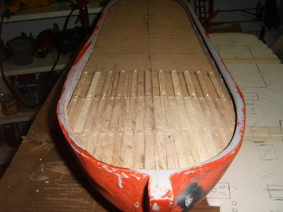

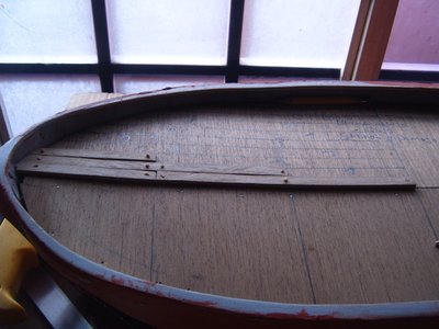

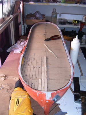

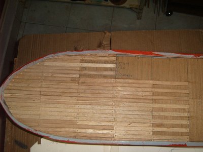

aprovechando que el tubo de aluminio secaba (caja de ancla), coloque la cubierta en contraechapado, lo sujete con pegante blanco y clavos pequeños a las cuadernas, luego marque como iba a colocar la tablazon sobre la cubierta y empece a forrar la misma... (use la misma tecnica que en el "Artur", creo que me rindio hice un tramo de casi 18 cm si hubiese forrado el hidria original, llevaria como 20 metros de cubierta forrada je je je..
mañana seguire por la noche al llegar del negocio ...
:wink: :wink: :mrgreen:

Genaro Miranda escribió::shock: :shock: La estuve observando tu casco en el medio porque los tienes muy grueso? :?
Saludo!! :shock:
Lo tiene muy grueso porque utilizo un contrachapado demasiado grueso para hacer las cuadernas todas del barco, ahora eso es bastante dificil de corregir
Mensaje por araola »
No se refiere a eso, se refiere al forro que lo lleno de "macilla" y esta muy grueso.
Hay que darle mucha lija.
jomaal88
Mensajes: 947
Mensaje por jomaal88 »
Gerardo ¿no te hubiera sido mejor poner el "tubo" en su lugar, marcarlo, cortarlo y pegarlo? digo yo,porque cuando lo intentes ajustar se puede despegar ya sea por la fuerza que vas a hacer o por el calor que se genera al fricionar la lija ó lima contra el metal.
saludos cordiales

josezerzo
Mensajes: 1563
Ubicación: España, Madrid
Mensaje por josezerzo »
Tienes un buen taller y esa cubierta te está quedando bien, por cierto el listado de navíos es impresionante, me gusta como llevas el proyecto, amigo.

Hola muchachos, estaba ocupadito por eso no habia respondido...
bueno ya entendi lo de Genaro, tiene razon la quilla me quedo gruesa (es que como escribio el medio je je je)... kringer use MDF de 9 mm de grueso, mas las tracas (3 mm), y mas la macilla, la resina y fibra se regrueso la quilla mucho... Y Araola trate de lijar lo mas que pude, pero ya quitaria le fibra, en el plano tenemos la quilla de 9 mm y la de este casco tiene 1,5 mm, osea 6 mm mas gruesa, tendre que dejarla asi....
jomaal88 tienes toda la razon, la mejor manera era como dijiste, pero por hacer mas hice menos, queria hacerle el cortes casi a 35º, osea la caida del casco, y ahora tengo otro problema, no marque a donde sale el extremo a cubierta y no c como ire a hacer para abrir ese orificio en cubierta, hay cometi un gran error...
josezerzo el taller es provisional, pero le sacare al maximo provecho, hoy forre un poco mas la cubierta.....
dejo foto..
Con mucho cuidado para no estropear la tablazon, metes una broca por el interior del tubo y ya sale en cubierta.
jomaal88
Mensajes: 947
La solución es bien simple introduces por el tubo (la parte de fuera del casco claro :mrgreen: ) una broca y perforas hacia dentro con cuidado de no hacer mucha presión y astillar la madera si la longitud es excesiva y no tienes una broca de esas dimensiones trata de perforarla con una varilla de hierro (mejor acero) sacando antes un poco de punta en el extremo y con sumo cuidado vas ejerciendo presión sin pasarte no sea que levantes toda la cubierta
La broca o varilla debería de ser mucho más delgada que el tubo ya que solo se trata de marcar la posición del orificio cuando la tengas taladras con la broca que tenga el diametro adecuado
saludos coridales
