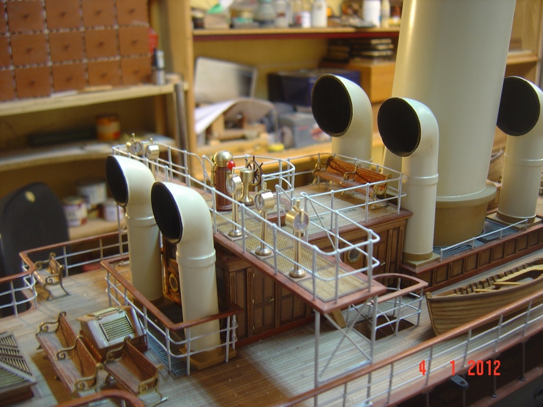

José, tus últimos trabajos del año, son una delicia para la vista en este año que justo acaba de empezar.

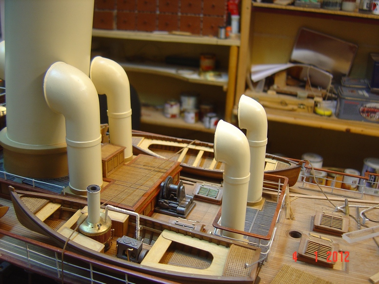

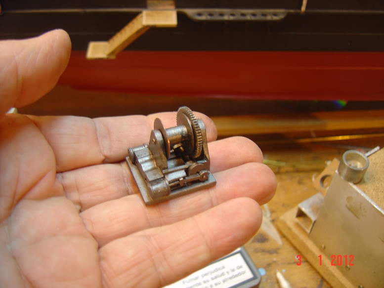

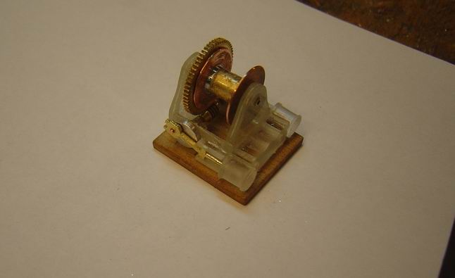

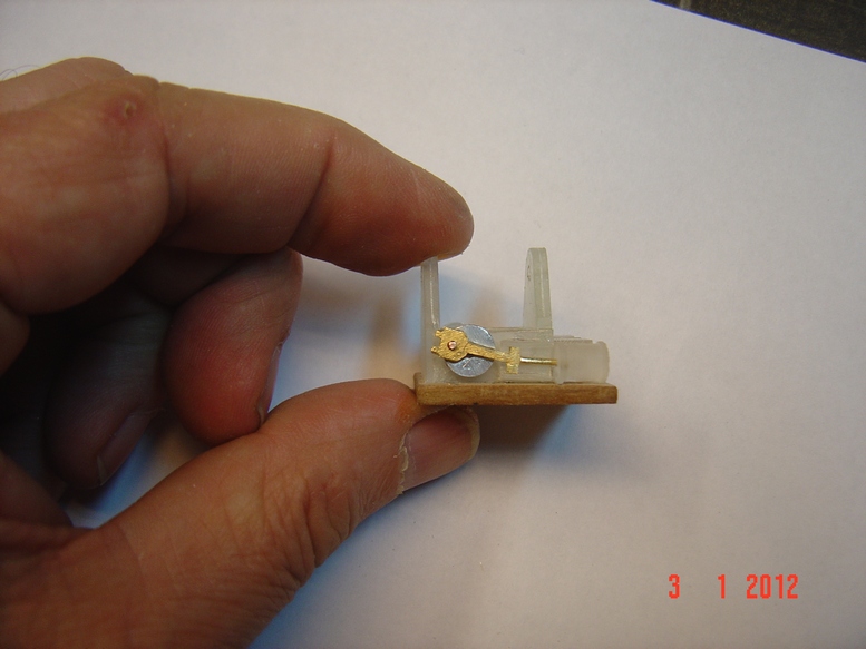

Sigo con los trabajos de mucho enredo, estopores, chimeneas de estufas, y tensores de obenques.
Saludos cordiales,
José Rodríguez

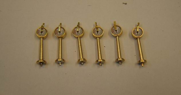

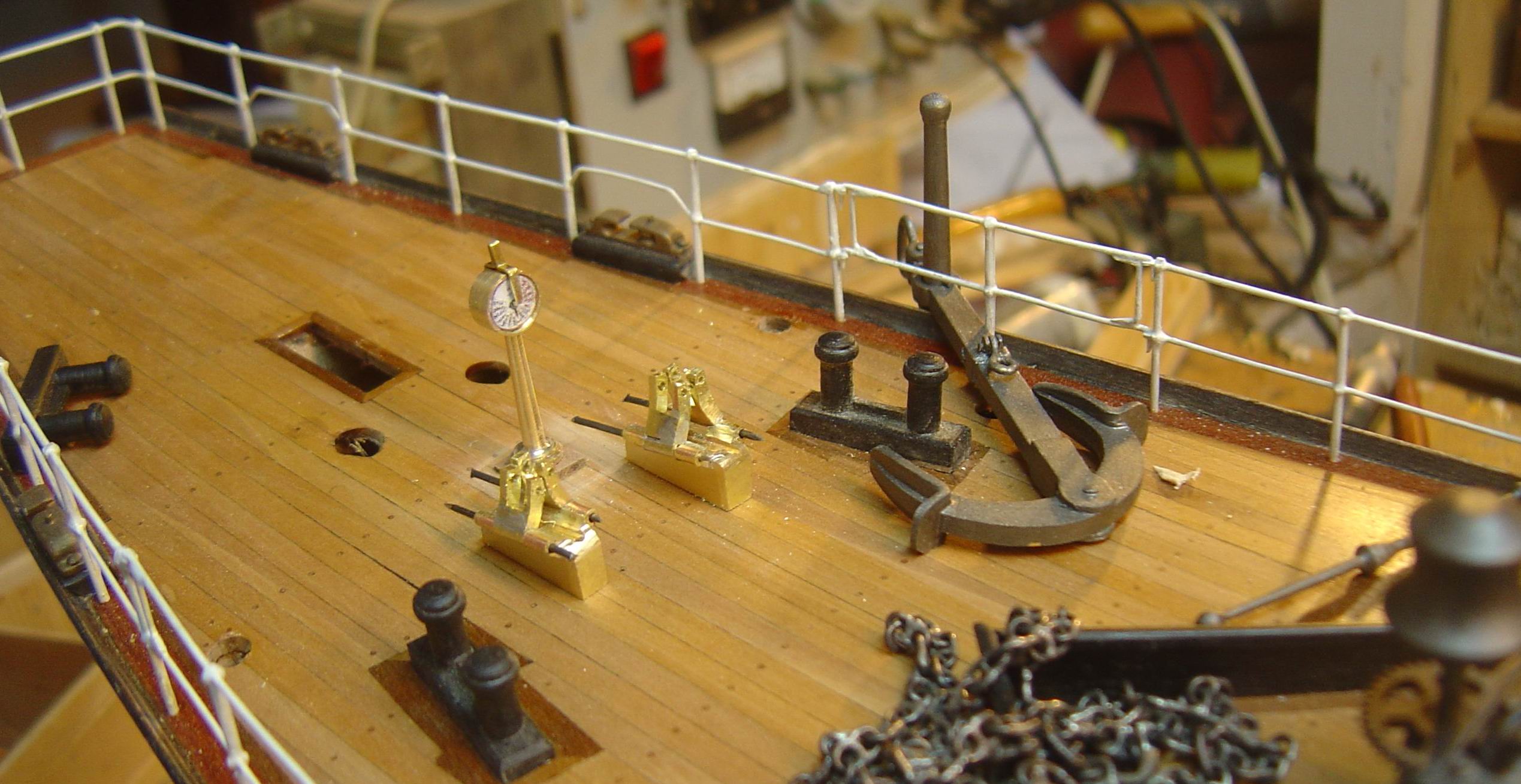

Estopores, son las piezas que hacen firme la cadena cuando el barco esta fondeado, las hice en latón y luego las pinte como el molinete.
Chimeneas de estufas de los salones, lleva seis, son de laton y cobre.
Prepare un troquel para hacer las aberturas de salida de humo, son de tres milímetros de alto por uno de ancho.
Con la tira troquelada hice un tubo para formar la parte superior de la chimenea
Tensores de los obenques, son 24, un poco especiales, constan de un tornillo que enrosca en las dos piezas laterales y lleva una bola al centro con un taladro para meter un pasador y hacer girar el tornillo y de esta forma tensar, en este caso los obenques.
Primero hice la bola sobre lo que podríamos llamar el tornillo, prepare un molde de aluminio con la concavidad de la bola y una ranura para el tornillo, luego calentando el molde con el soldador derretía estaño hasta llenar.
Las piezas que forman el tensor.
Posición en que se soldaran las distintas piezas
Preparado para soldar, las pinzas son disipadores de calor para no desoldar lo ya soldado y que no se derrita la bola.

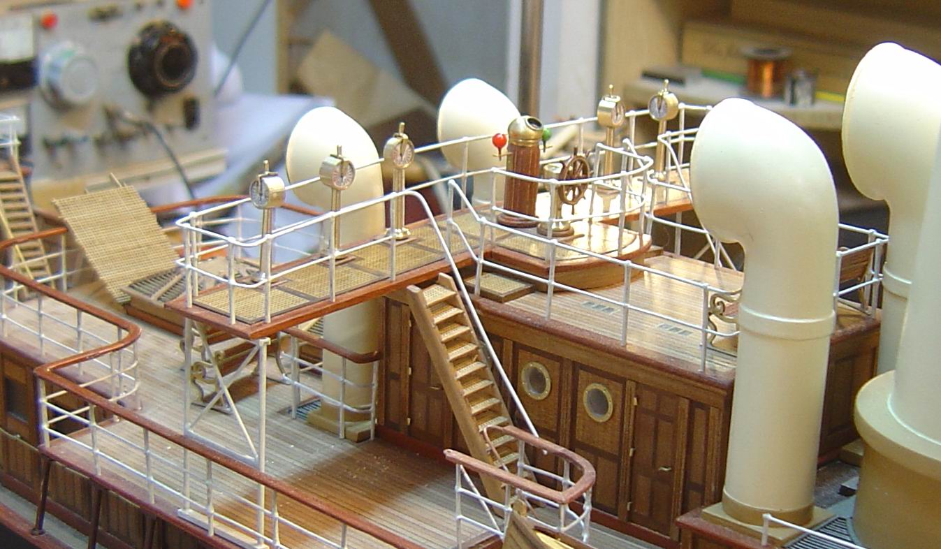

Colocación de escaleras y pasamanos
Un servidos girando el modelo 180 grados a estribor
