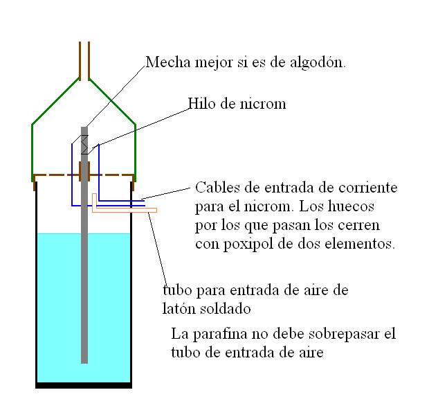

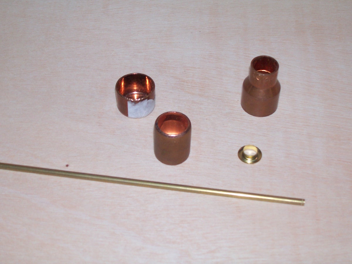

La idea es simple, bastaría con tener los materiales adecuados.
Yo he utilizado una T de cobre de fontanería, por aprovechar el material. Pero lo mejor sería un tubo de + o - 2 cm. de diámetro, soldar una tapa en el fondo, hacer una tapa superior que el humo impulsado por el ventilador no salga por la unión, y sobre esta tapa hacer la salida de humo, la primera tapa lleva unos taladros para que el aire impulse desde abajo el humo, ya que el humo de la parafina tiende a bajar.
Intentaré hacer un esquema.

Hola memoarv, el nicrom que conseguí es de un juego de química, aunque supongo que en alguna tienda de electrónica se pueda conseguir, es de 0,18 mm. y el largo que utilizo es de aproximadamente 7 cm. juego un poco con este tamaño. Algo que se me olvidó, es que al enrollar alrededor de la mecha, procuro que esté un poco suelto, que apenas roce la misma, pues si lo apretamos mucho puede terminar quemándola.

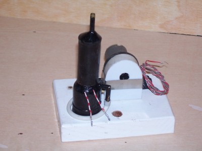

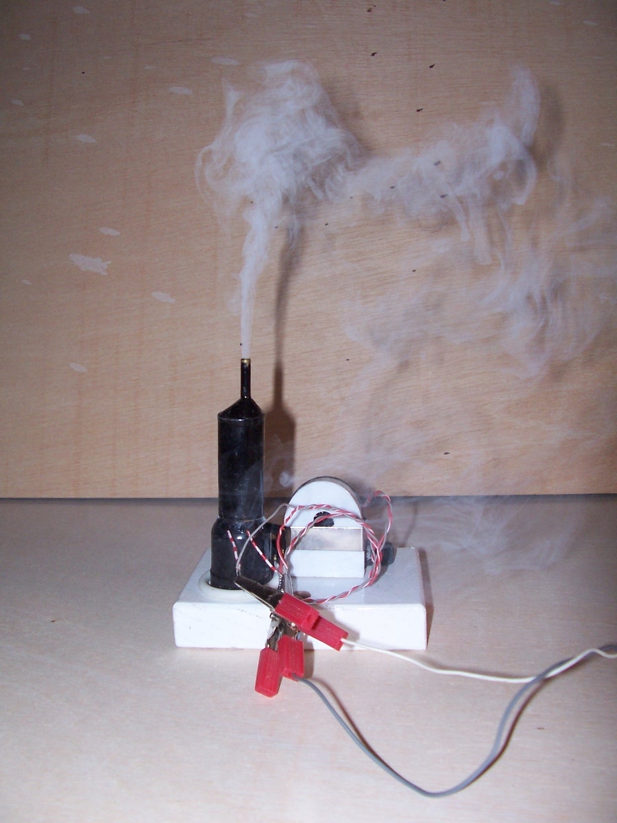

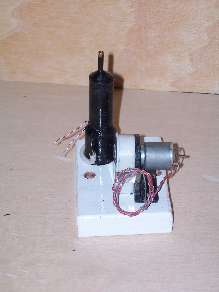

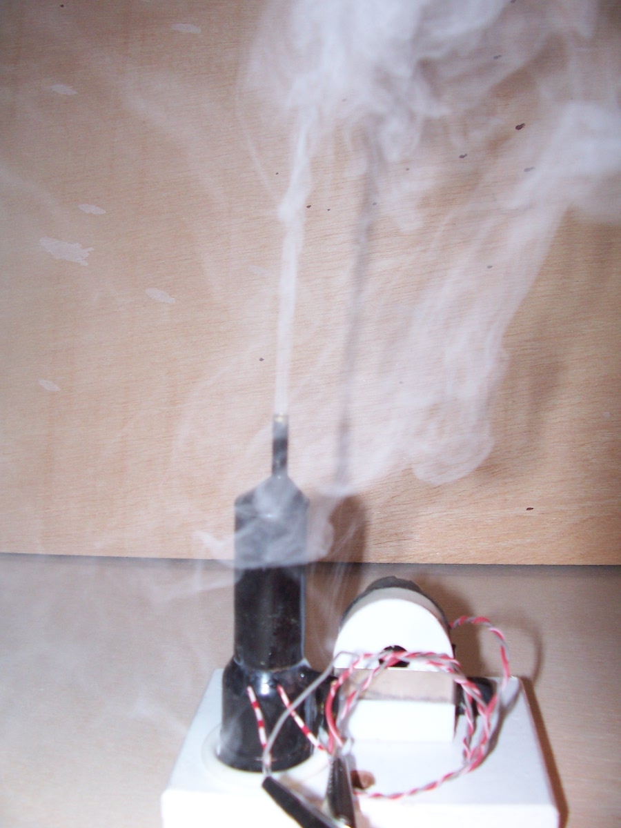

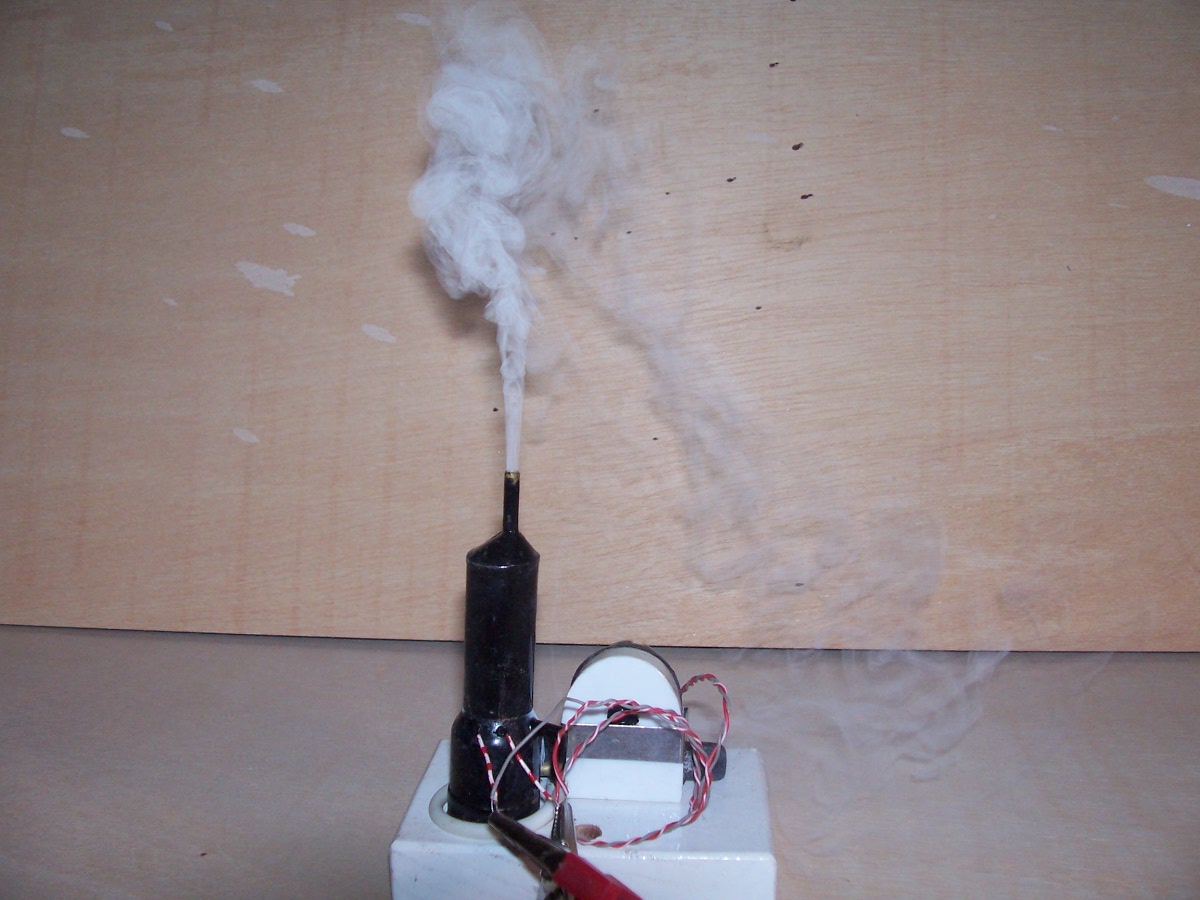

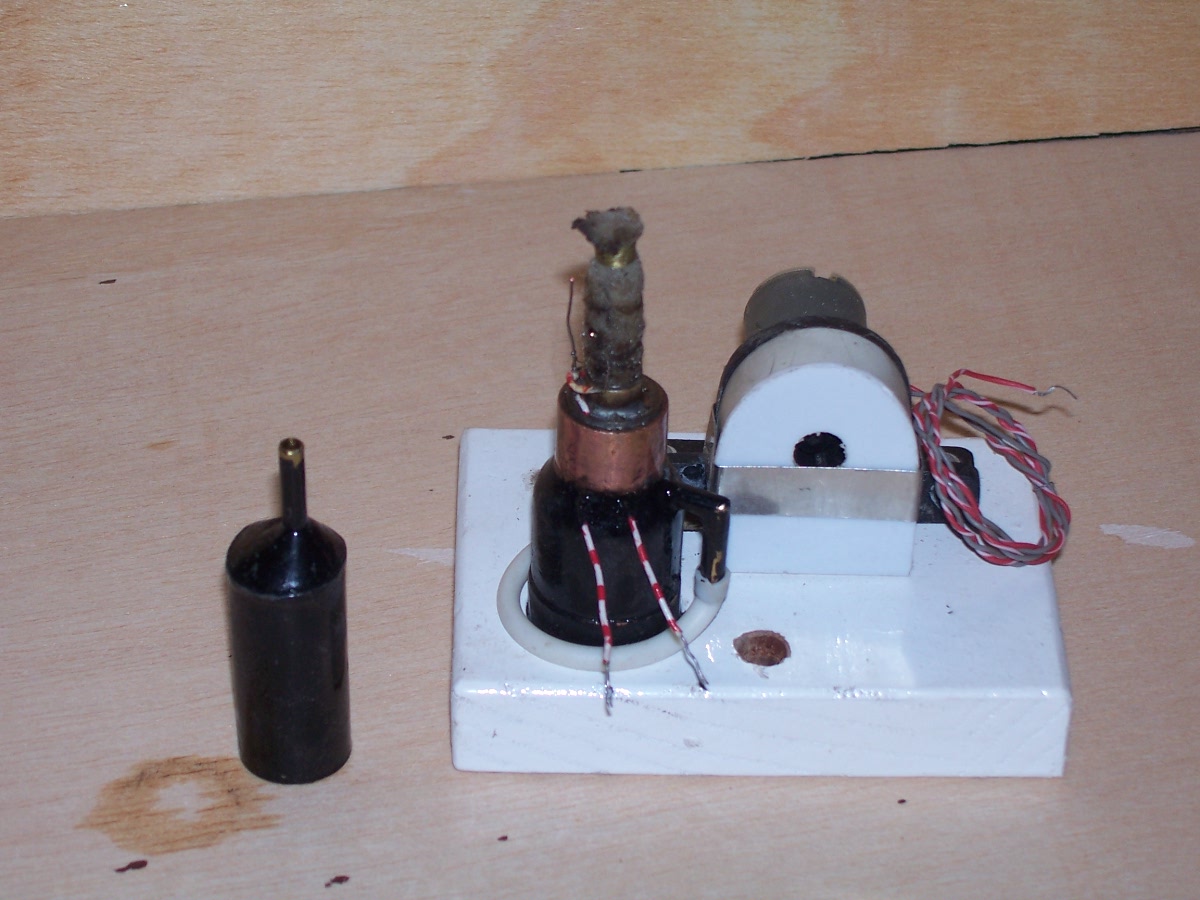

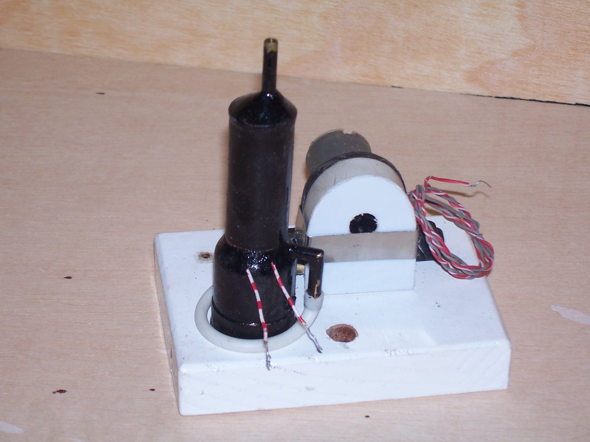

veré la posibilidad de subir algún video aunque no soy muy ducho en ello, no obstante envío unas fotos con el generador en funcionamiento, en cuanto a si echa má o menos humo, pues sí, ya que el ventilador está conectado con el variador del motor y este dará más o menos velocidad al ventilador haciendo que salga más o menos humo.
