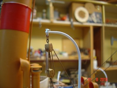

Motones y cuadernales
Para el correillo necesito 20 cuadernales de tres ojos para los pescantes de los botes de 7 m/m. 14 cuadernales de dos ojos y 14 motones para las ostas de las plumas de 6 m/m y unos cuantos de tres m/m para banderas, antenas etc.
No se si será necesario que explique como los hago pues todos tenemos un sistema que nos va bien y que llegamos a el por la experiencia, de todas formas pongo unas fotos por si a alguno le interesa.

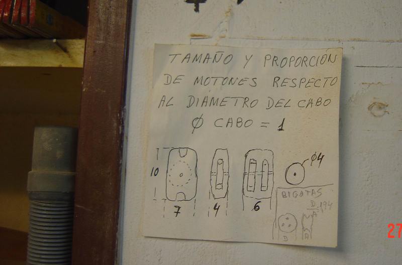

Pegado a la pared del astillero tengo las proporciones de motones y cuadernales para tenerlos siempre presentes, como se pude ver la relación largo ancho es de 1,4 y esta relación es valida para motones no importa de que medida.

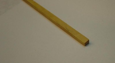

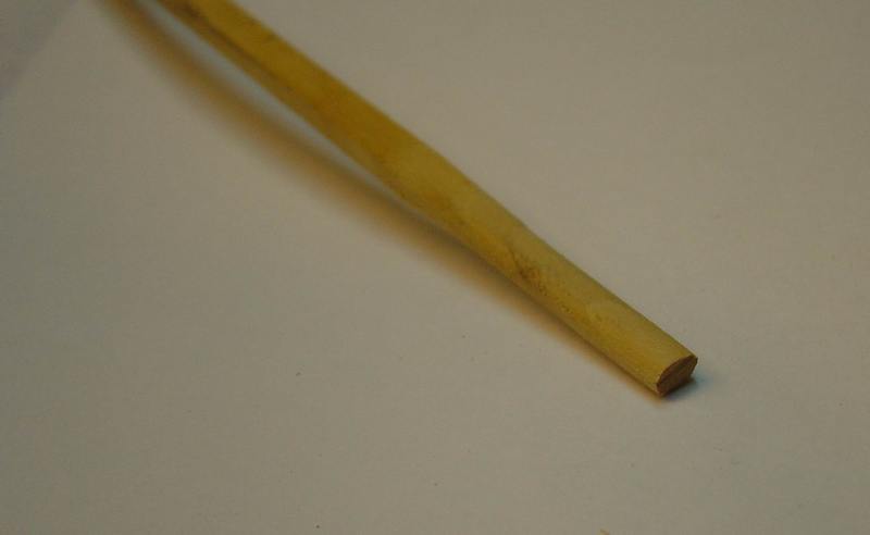

Para hacerlos preparo un listón de madera de boj, en este caso de 7x5 m/m para hacer los cuadernales de los pescantes.

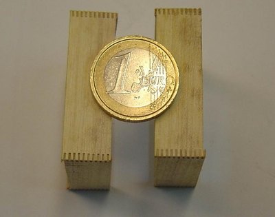

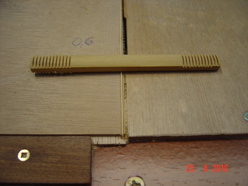

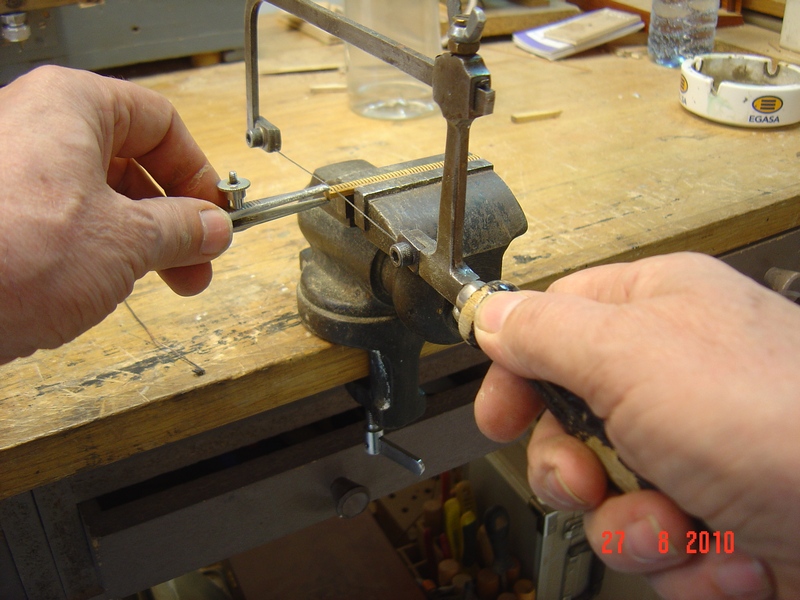

En la sierra de hacer enjaretados, escaleras etc. y con una sierra de 0,6 m/m  hago las ranuras correspondientes a las ruedas.

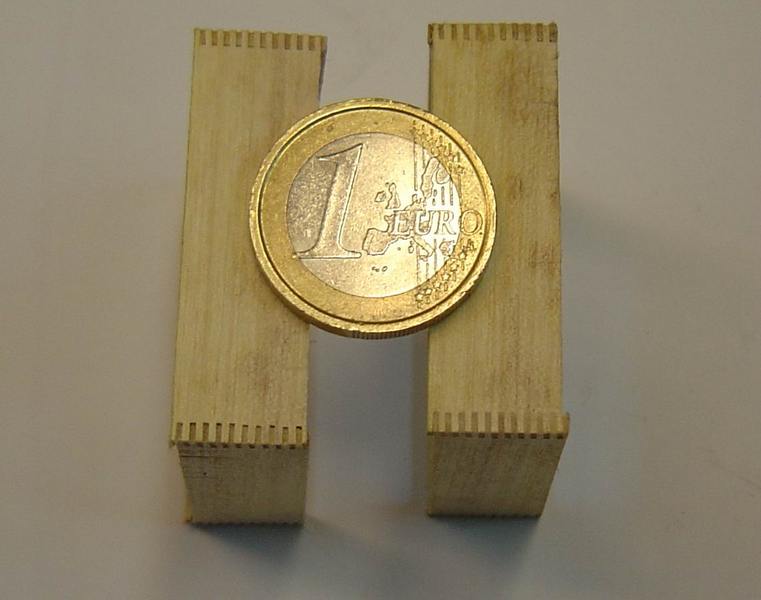

Con esta sierra también hago las brazolas para bodegas o bajantes, salen unos encastres que ni necesitan encolarlos. En otro momento explicare el sistema para hacer los enjarretados he visto en los foros que mas o menos hemos llegado a los mismos métodos a pesar de no saber nada unos de los otros

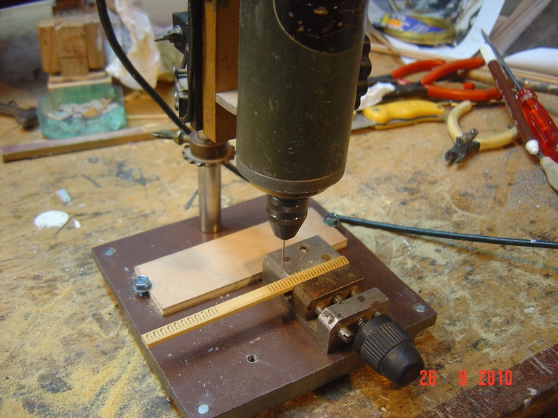

Hago los taladros con broca de 0,7 m/m.
Corto los motones con sierra de pelo y sujetándola con un útil que en el caso de ser motones muy pequeños (de dos o tres m/m.) se hace imprescindible.

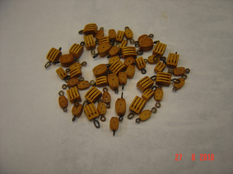

Motones terminados.
Motones terminados.

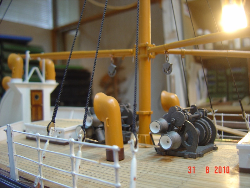

Aparejo colocado.
Aparejo colocado.

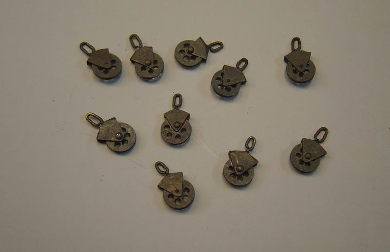

Poleas para las plumas.
Uno de los tipos de polea que llevara el correillo

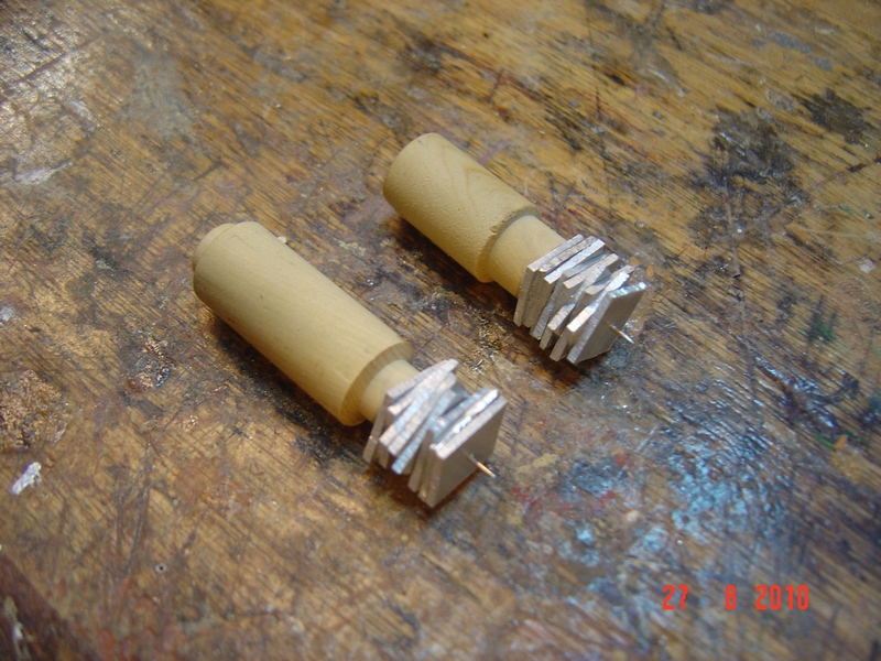

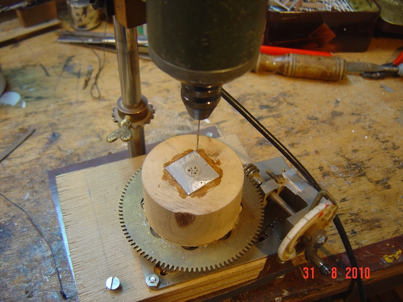

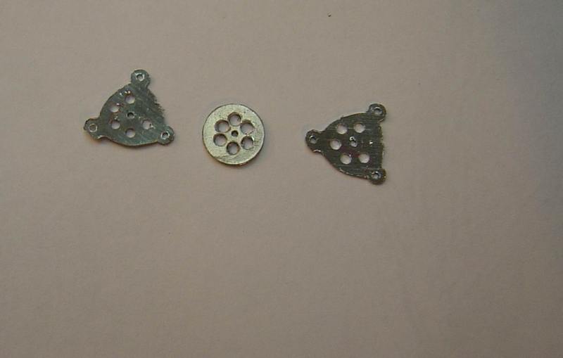

Las ruedas las hago de aluminio de 1,2 m/m y de 6m/m de diámetro, el taladro para el eje es de 0,7 m/m la forma que encontré para poder tornear estas piezas fue pegándolas a un mandril con pegamento ciano y ensartadas con un alfiler, una vez torneadas las despegue con calor con la lámpara de butano.

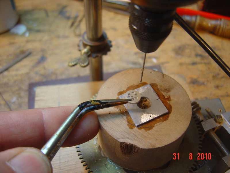

Una vez torneadas y despegadas les hago los seis taladros en el plato divisor.
Extraigo la rueda con los taladros terminados.

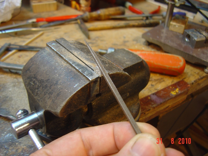

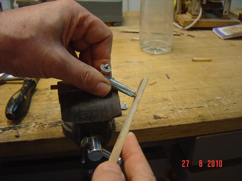

La canal se la hago con lima triangular, en el torno me es difícil sujetarlas.

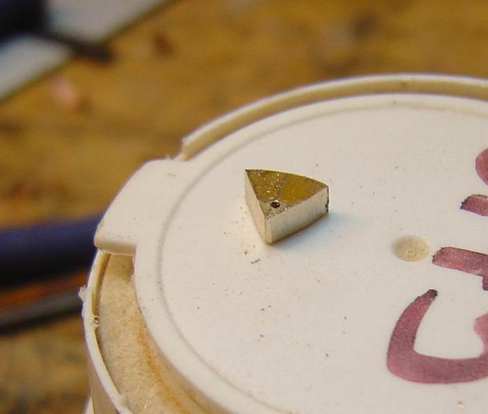

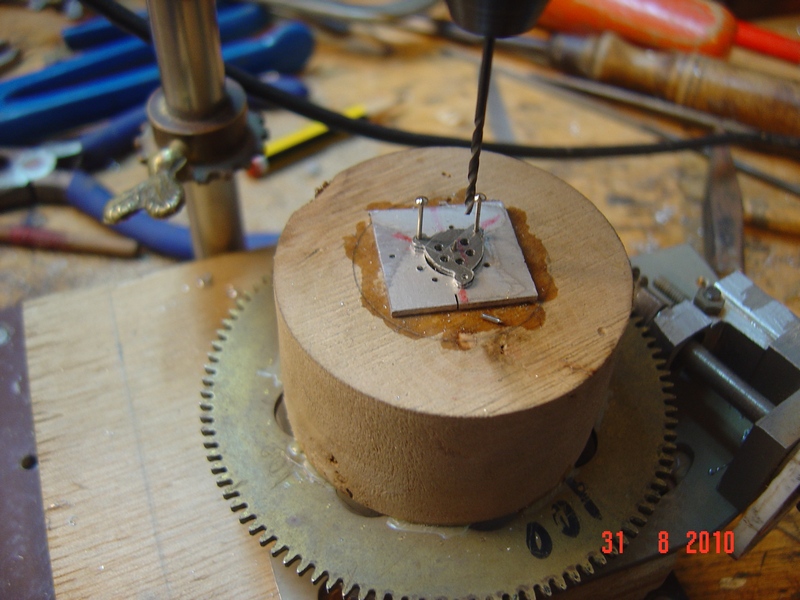

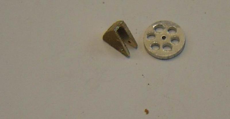

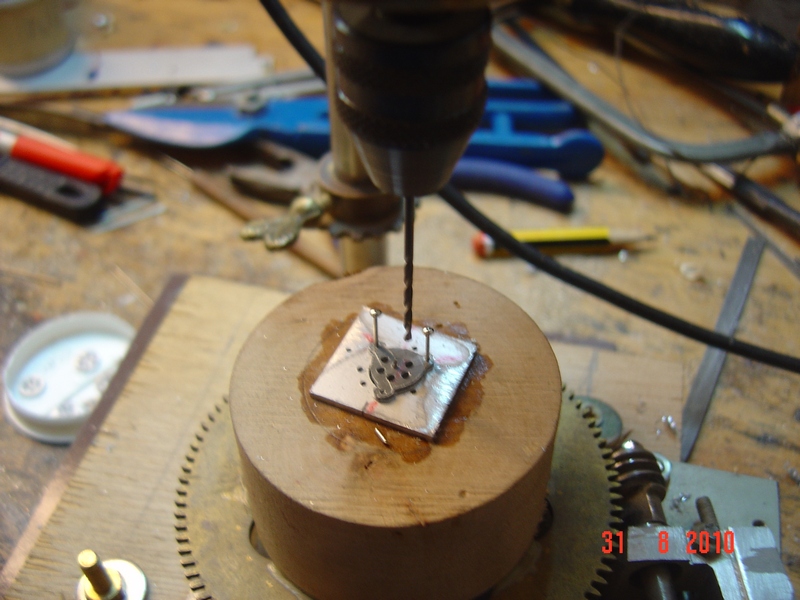

La carcasa la hago de latón de 2,5m/m le doy la forma triangular, taladro para el eje y para el cáncamo con broca de 0,7m/m, al cáncamo le doy un punto de soldadura con estaño.
Aquí las dos piezas terminadas, hacen falta 12.

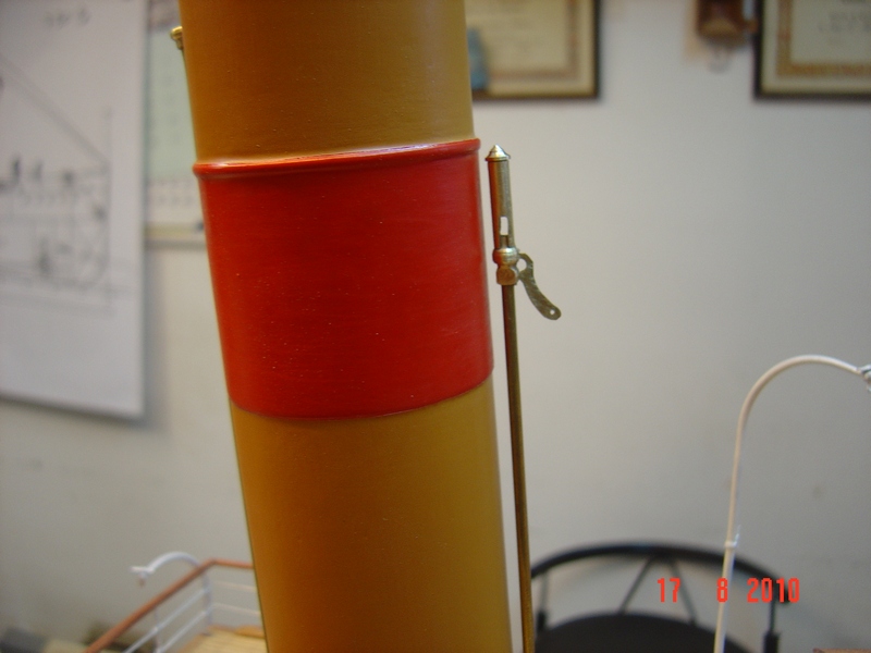

Unas poleas en su lugar

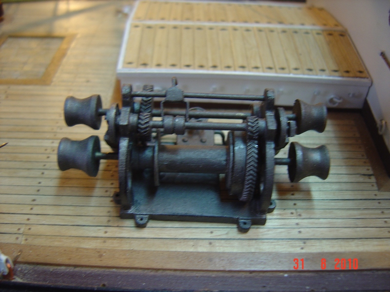

Aqui el chigre con los piñones cambiados, el las fotos anteriores no se apreciaba bien esta modificación

El boj para los motones lo expongo a vapor de amoníaco durante un mes y asi consigo un tono mas oscuro y mas apropiado, las varillas de boj no deben nunca tocar el amoniaco, para esto tengo una caja de plástico con una rejilla intermedia para separar y con cierre hermético para que no se escapen los vapores.

José, ¿Como haces la carcasa de las roldanas? ¿Martillando el latón sobre un molde de hierro para que tenga la curvatura superior?

Admin escribió:José, ¿Como haces la carcasa de las roldanas? ¿Martillando el latón sobre un molde de hierro para que tenga la curvatura superior?
En este caso lo hice mecanizandolo a partir de laton macizo de 2,5m/m y el vaciado lo hice a sierra y lima.

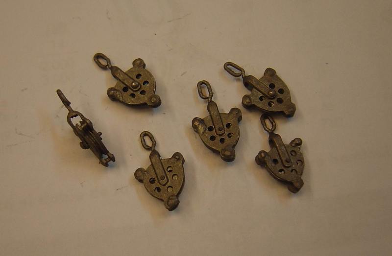

El otro tipo de poleas para los puntales y el silbato

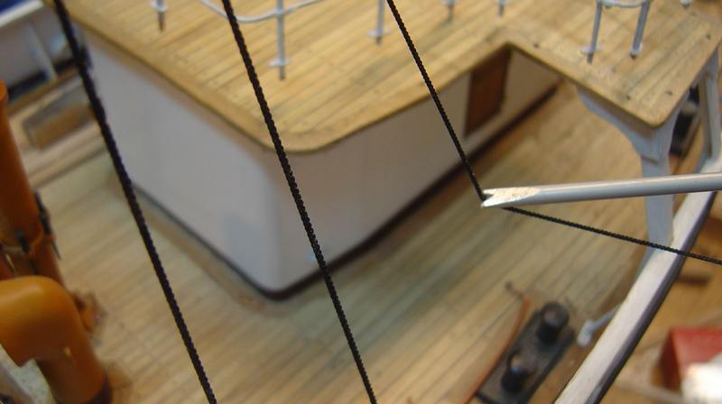

Encapillador
Para encapillar los cabos en los cabilleros, sobre todo en los veleros y cuando el modelo comienza a ponerse espeso de cabos, uso este artilugio que hago con varilla de aluminio (agujas de calcetar), también los tengo hecho de madera, como podréis ver en las fotos, en la punta de la aguja le hago una horquilla para atrapar el cabo y llevarlo hasta la cabilla y por el otro extremo lo doblo a 90 grados y con una broca le hago una concavidad para que entre en la cabeza de la cabilla, también le hago una pequeña garganta para que no se escape el cabo, esta no debe ser muy profunda para que el cabo se suelte y entre en la cabilla
Con este artilugio las cabillas de una banda las encapillo desde la opuesta. Practicando un poco os aseguro que la labor de encapillado se simplifica en gran medida.
El cabo que viene de arriba lo cazo con la horquilla.

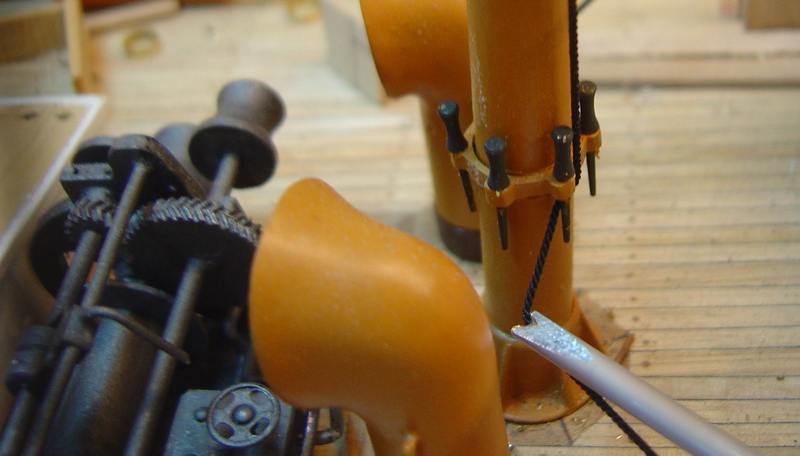

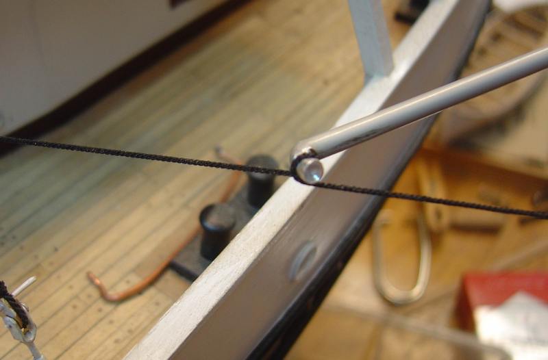

Voy acercando el cabo hasta la cabilla y lo paso por la parte inferior

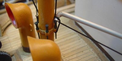

Manteniendo el cabo con una ligera tensión  se le da una vuelta alrededor de la cabeza del encapillador, haciendo correr esta media  vuelta o coca y se va acercando a la cabilla.
Una vez sobre la cabilla se apoya el útil sobre esta haciendo que la concavidad que tiene este, entre en la cabeza de la cabilla, se afloja un poco el cabo y normalmente la coca baja, quedando algo firme, normalmente las dejo con esta  coca solamente hasta que tengo todos los cabos colocados por si hay que modificar alguno cuando todos los cabos están en su lugar  en ese momento les doy una segunda coca y así queda hecho el ballestrinque (dos cocas forman un ballestrinque).

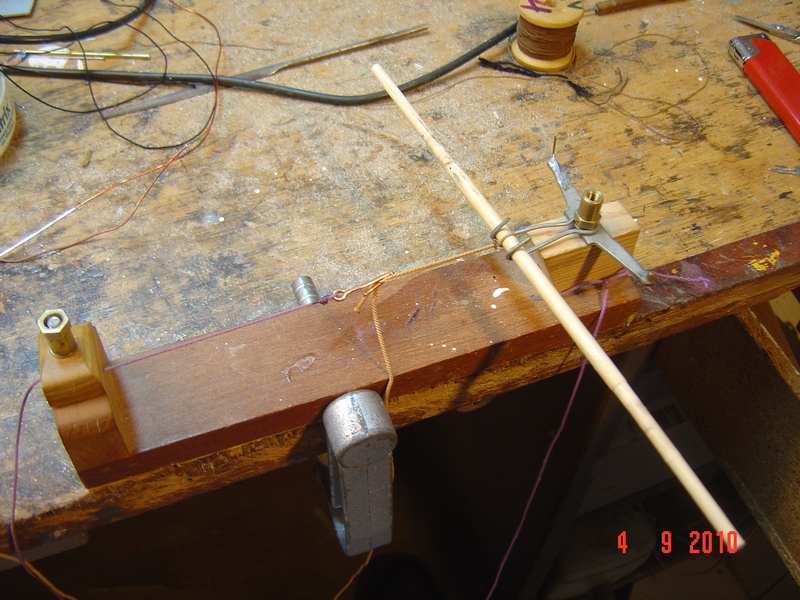

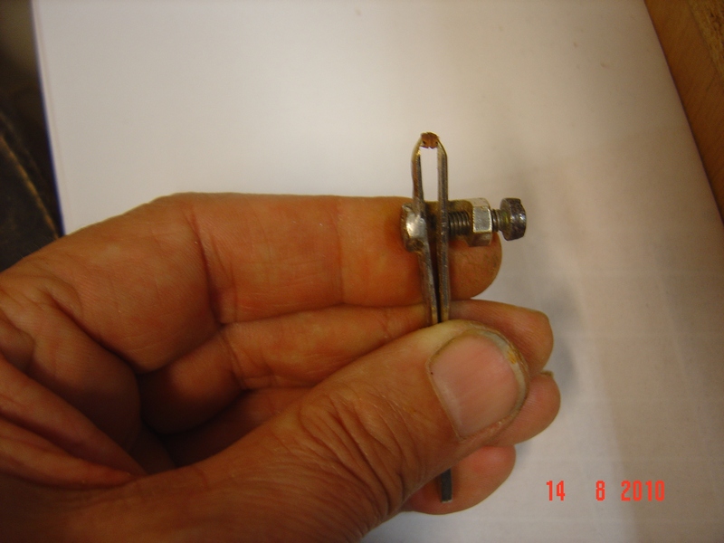

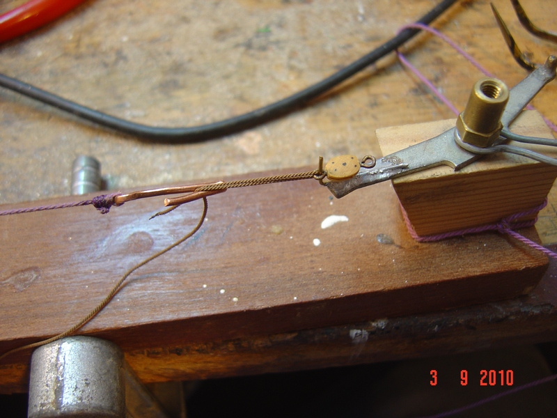

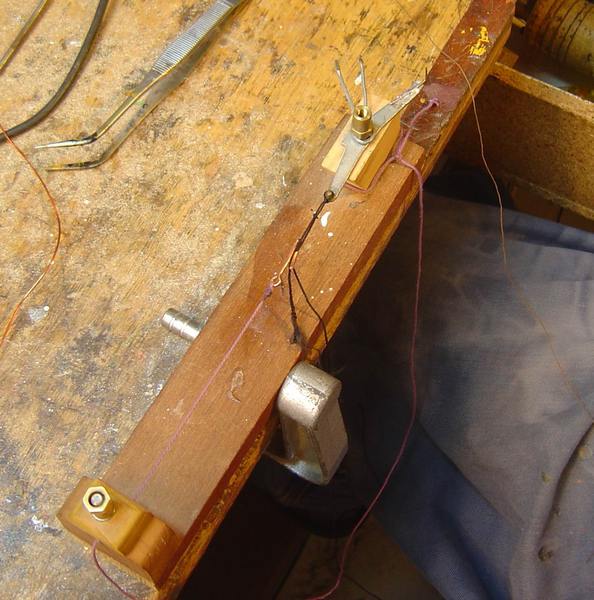

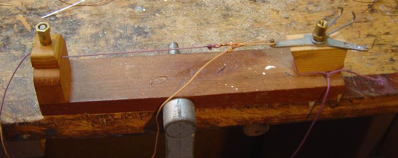

Útil para amarrado de motones
Aquí muestro un útil para el amarrado de motones, hacer gazas, atar ganchos, etc.
El útil consta de un tornillo para sujetar el cabo (izquierda) y unos ganchos de distintos grosores para aguantar el motón, gaza, etc.
Con este gancho y un trozo de cabo tenso los cabos, también lo uso para tensar la jarcia firme
Amarrando un motón.
Amarrando un motón.

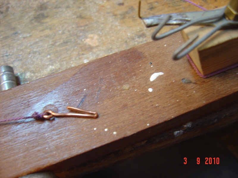

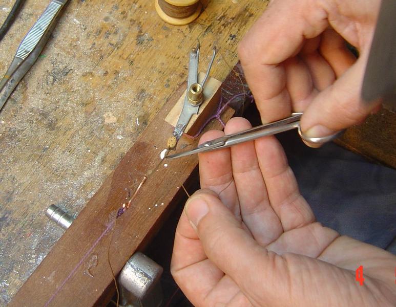

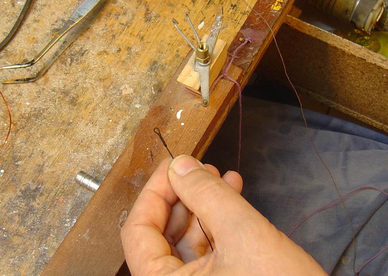

Haciendo una gaza.
Haciendo una gaza.
Gaza terminada, dándole un poco de pegamento ciano y para escalas pequeñas queda muy pasable sin necesidad de guardacabos.
