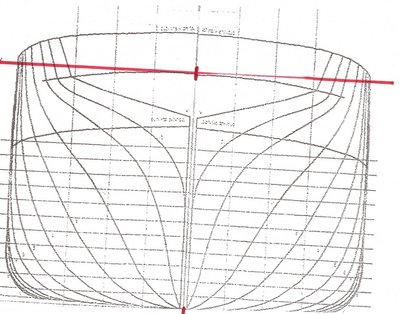

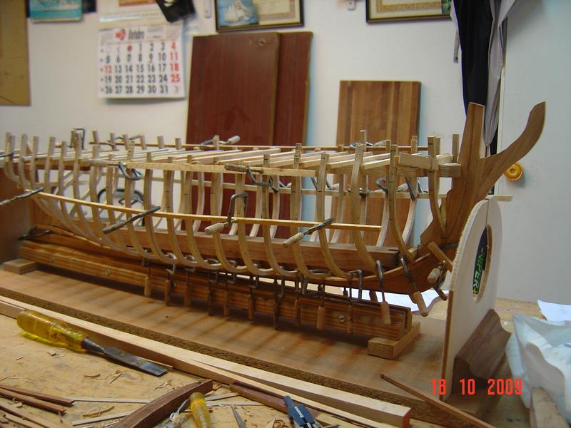

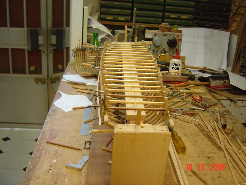

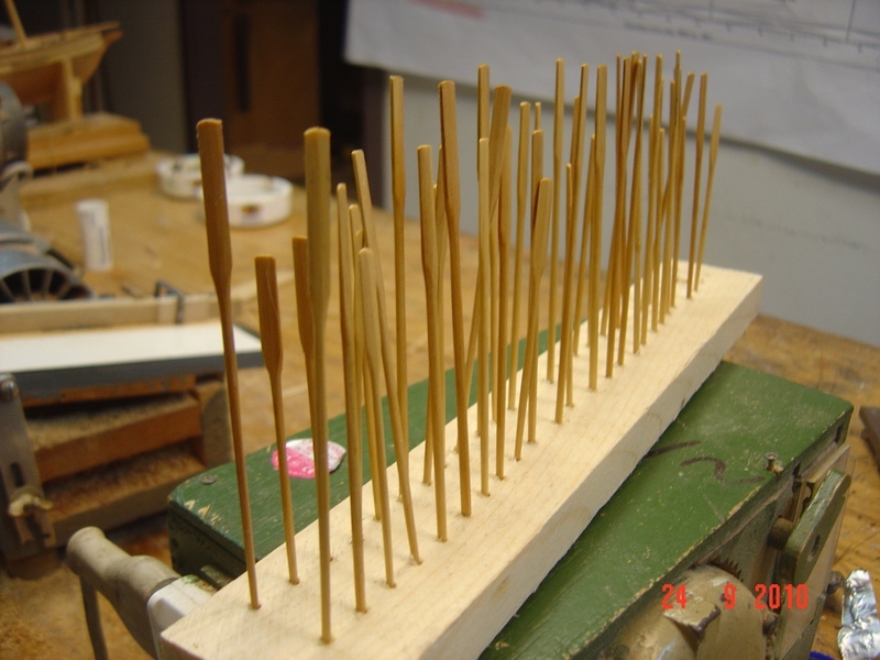

Para seguir tu método de realización del casco, solo una cosa José. No encuentro problemas en la realización de las cuadernas, ya he hecho varias piezas laminadas, pero no se como asegurar la alineación de los puntos de crujía de cada cuaderna. ¿Como marco el centro de cada cuaderna, para asegurar luego la simetría del casco?
- jose rodriguez
- Mensajes: 592
- Ubicación: la coruña
Re: En grada el correillo La Palma
Te explico la alineación de las cuadernas en la caja de cuadernas trazas una línea paralela a las líneas de agua por la parte mas alta de la cuaderna maestra y cuando ya tengas las cuadernas laminadas las pones encima del dibujo y marcas los dos puntos altos de las cuadernas y el punto central de la quilla, con estos tres puntos pueden quedar alineadas, pero lo mejor y lo que mas hago es una vez puesta la cuaderna sobre el dibujo le pego un listoncito de babor estribor por la parte inferior de esa línea marcando el punto central o de crujía, luego al armar, los listoncitos quedan todos formando un plano y los puntos una recta después con una tablita con una línea marcada al centro encolo todos los listones y entre esto y la quilla puedes trabajar seguro. Te pongo unas fotos para mejorar la explicación.
Jose
Jose

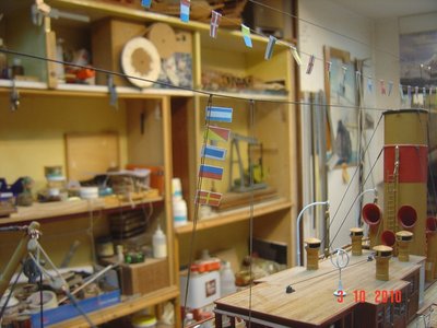

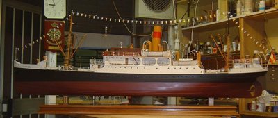

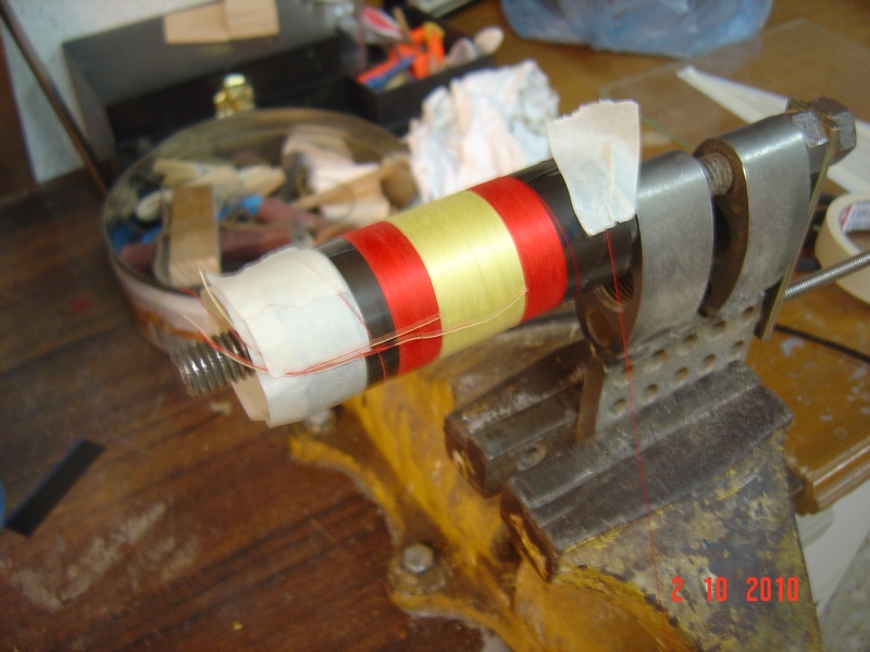

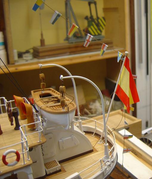

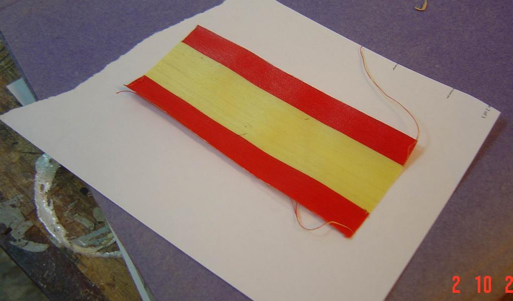

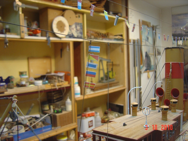

El correillo esta casi terminado, falta la o las campanas, (todavía no se donde iban colocadas) unos retoques de pintura, limpieza general y unas menudencias. En estas fotos veréis como hago la bandera, es difícil encontrarla en el mercado de la medida exacta.
Lo tengo engalanado para la fiesta de remate de la obra.
- Un eje con manivela (bobinadora) un tubo forrado de plástico, hilo rojo, hilo amarillo. Bobino el hilo rojo, cuando tengo el ancho le ato el amarillo etc. con las vueltas bien apretadas entre si (mi oficio había sido bobinador) cuando esta lista le doy una mano de cola blanca con un pincel, la dejo secar no del todo, aproximadamente dos horas y la corto transversalmente, la retiro del molde y la pongo a secar/planchar ente dos tablitas y un peso, cuando esta seca le doy cola por la otra cara y le doy el mismo proceso de secado

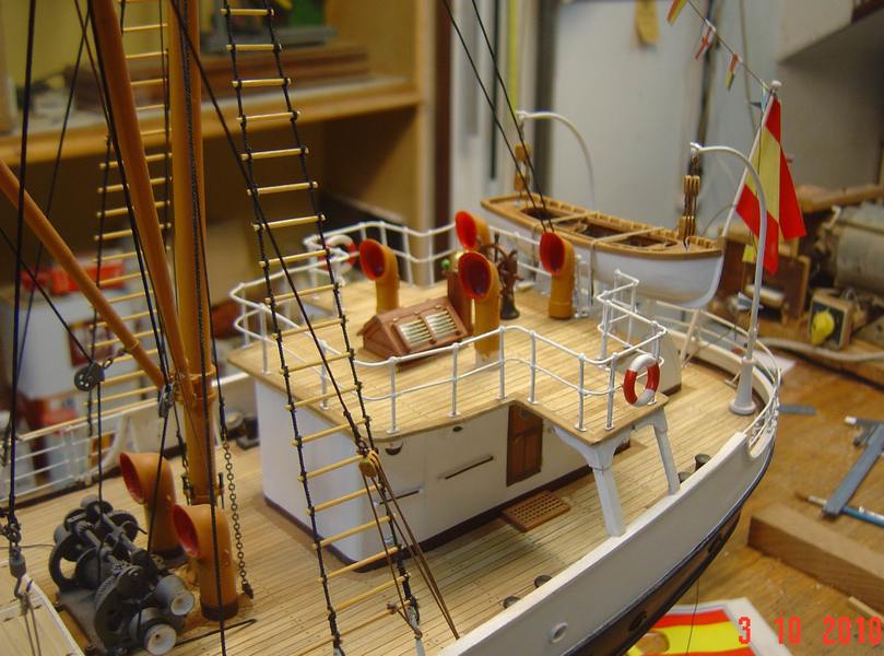

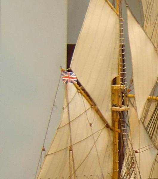

Menos mal que nuestra bandera es a franjas, ¿Como harías la Unión JacK?

zapalobaco escribió:Felicidades otra vez.
José, diria mi padre: Si non e joder, pareceo.

Si esa.
Gracias de nuevo. Y no es por joder, es por saber.
Recuerdo que la bandera de Galicia también tiene una barra cruzada y estoy haciendo otro galeón de las rías, que quiero que sea navegable.

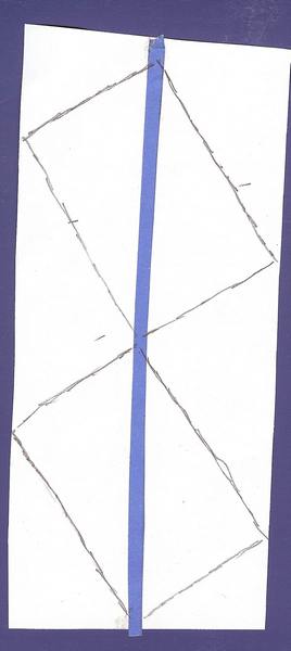

Si no encuentras la bandera de Galicia, la puedes hacer con mi sistema, del tamaño que necesites,te lo muestro en dos fotoszapalobaco escribió:Si esa.
