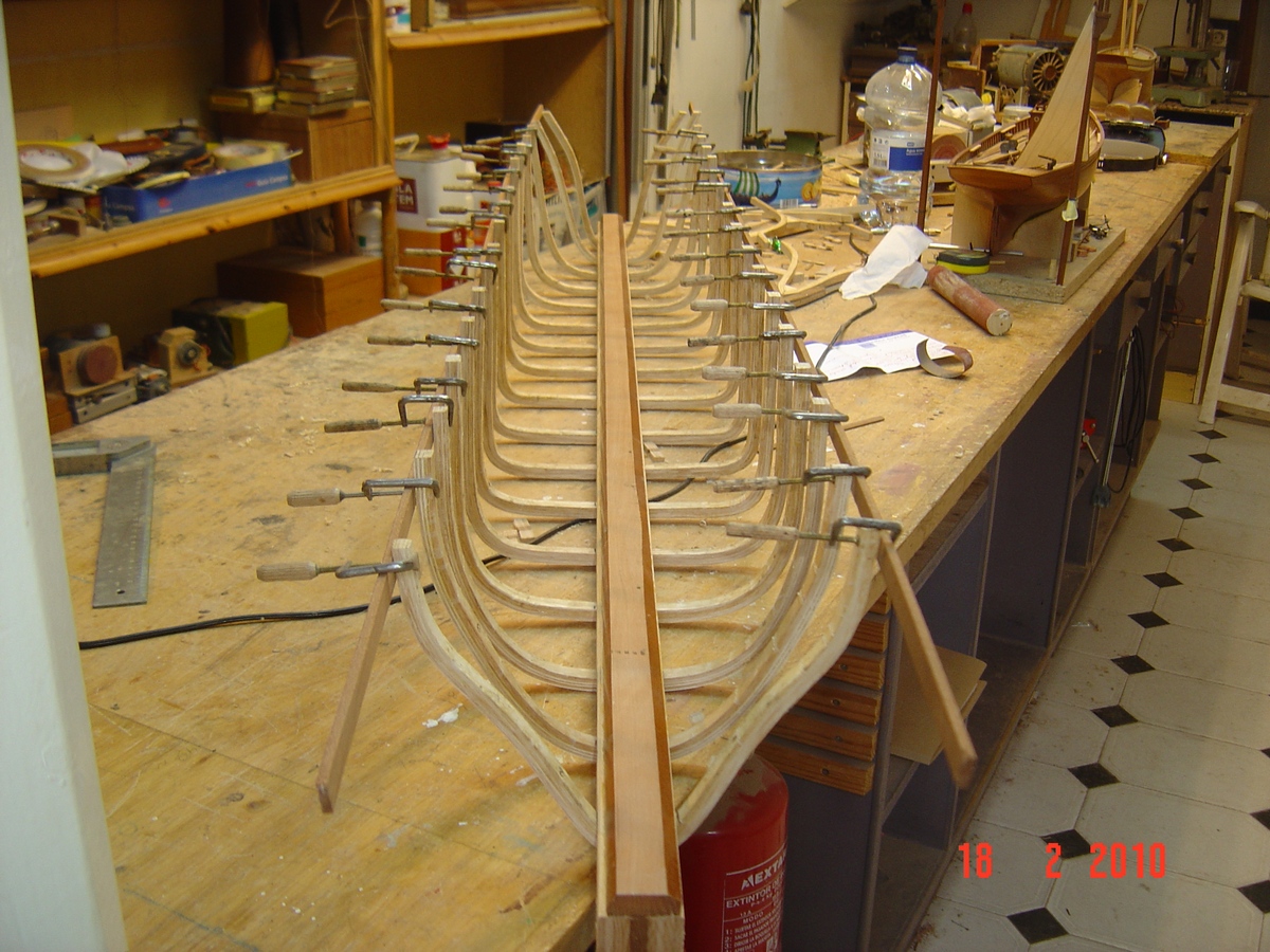

En construcción un modelo del correillo La Palma, a escala 1/40, lo que da una eslora de 168 c/m. este barco lo están restaurando en Tenerife, donde le saque un centenar de fotos, las cuales me complementan el plano que es bastante incompleto.

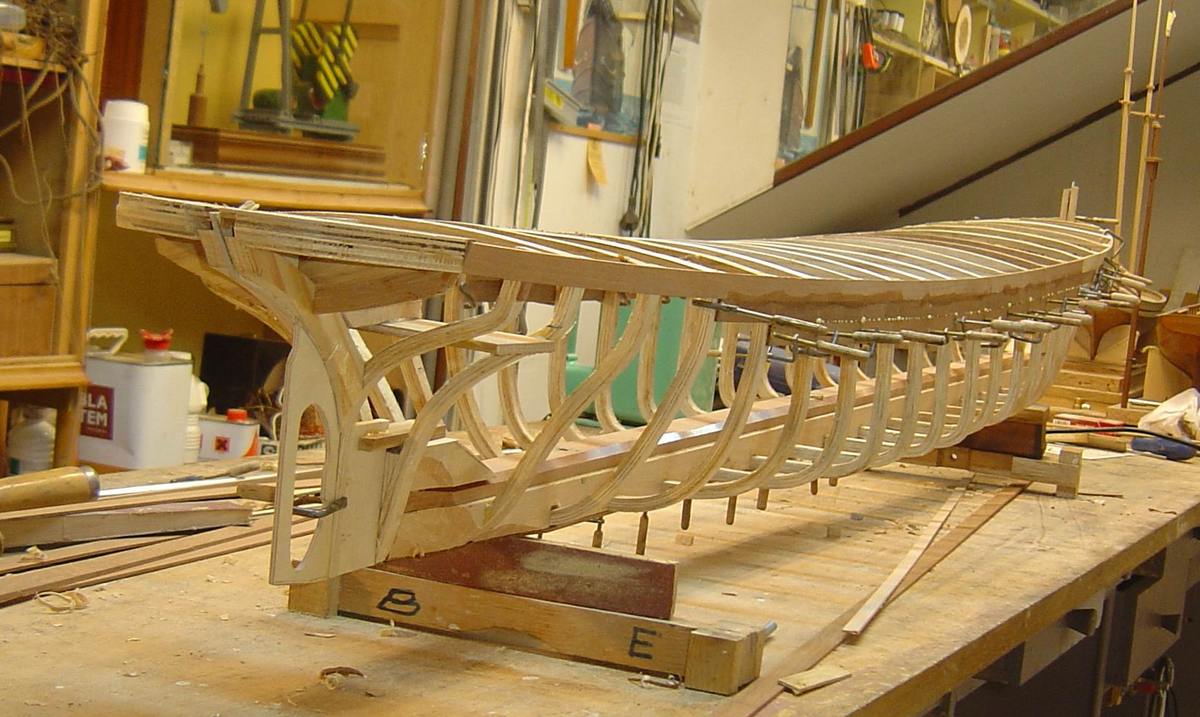

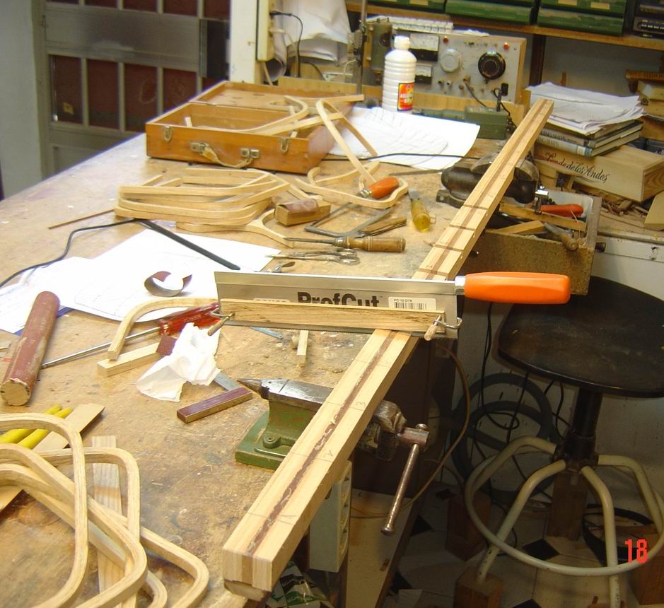

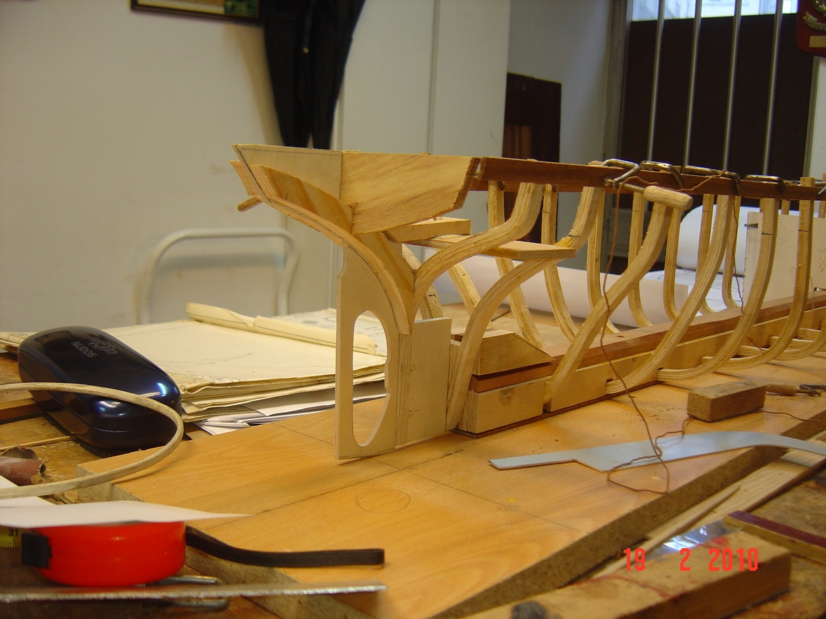

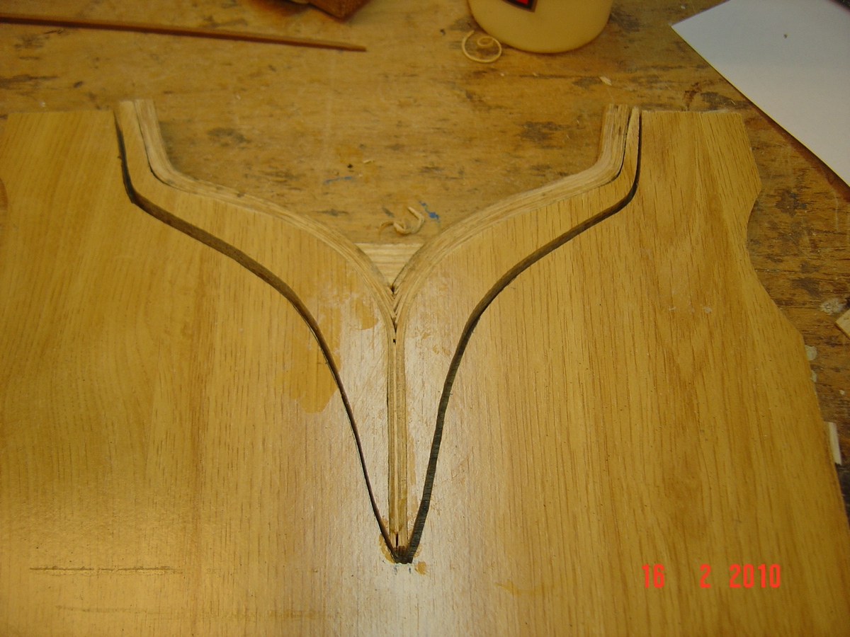

Como podréis ver las cuadernas las hice laminadas con tiras de roble de 8 m/m. de ancho por 0,7m/m. de grueso, encolando entre si diez o doce para conseguir el grueso de la cuaderna. Podéis ver en las fotos el sistema que por cierto es muy bueno para modelos de radio control, deja mucho espacio libre, el laminado una vez seco es de lo mas resistente, este sistema se esta empleando actualmente en la carpintería de ribera gracias a los pegamentos modernos que aguantan el agua y todo lo que le echen.

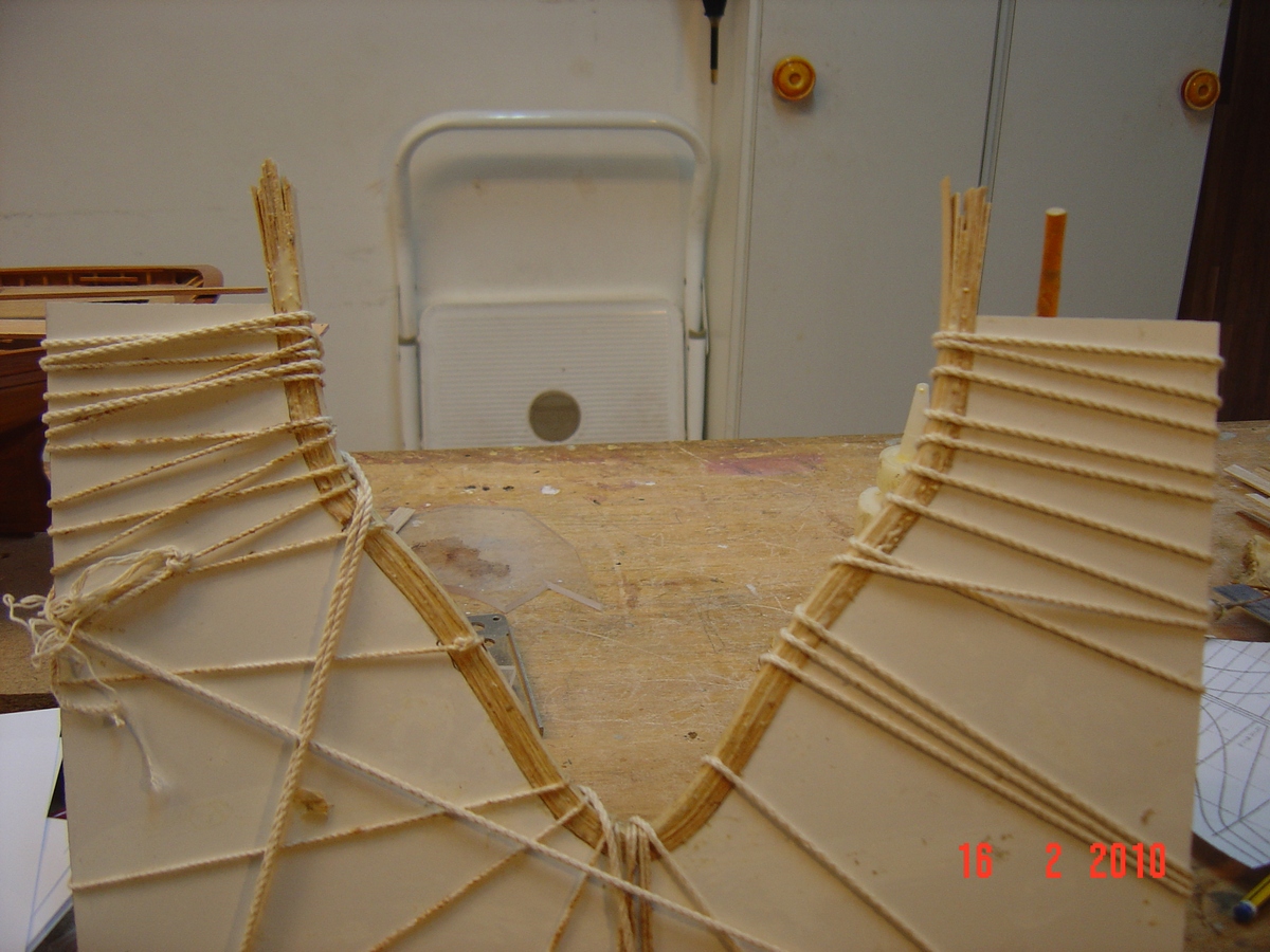

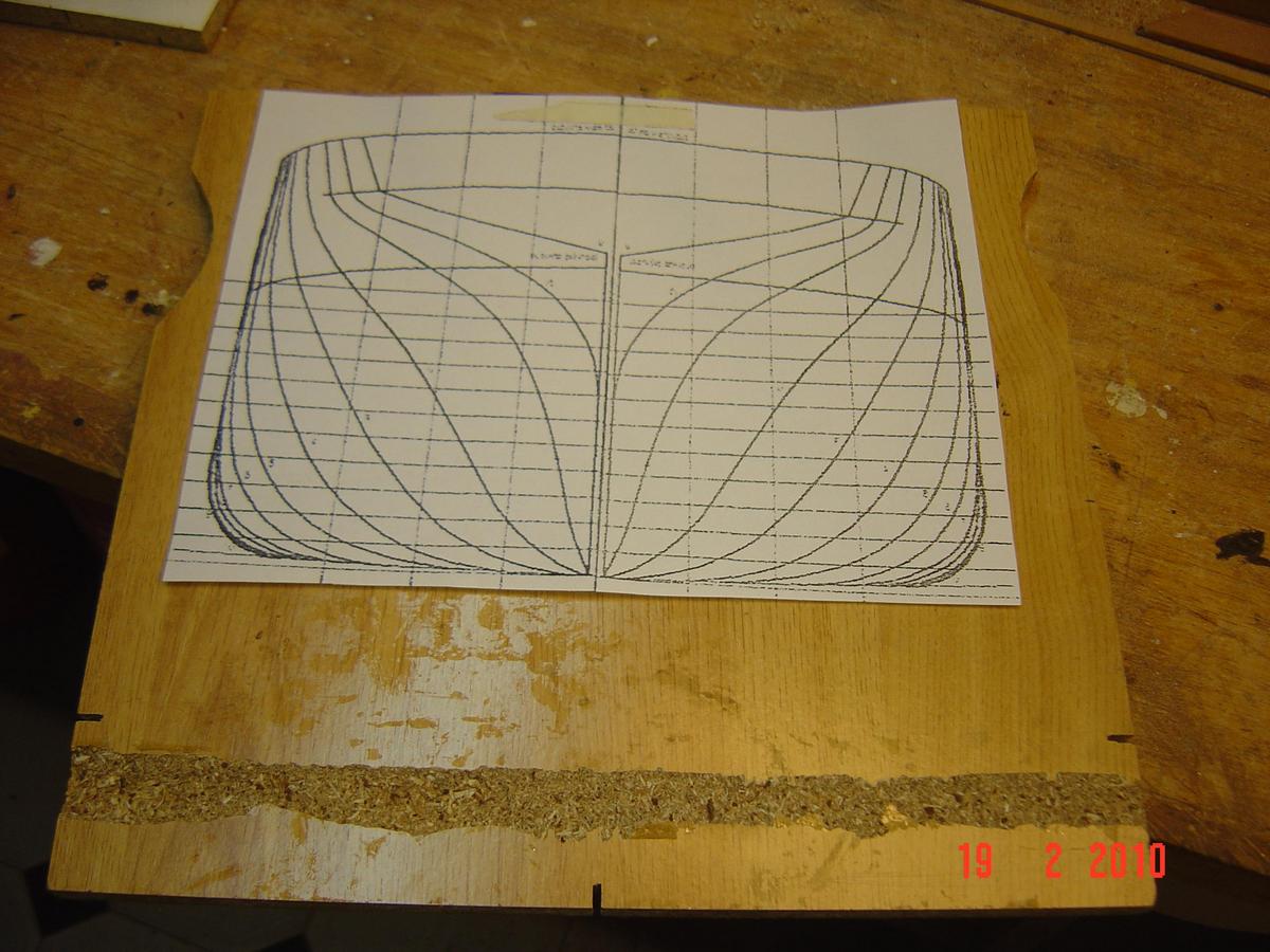

Construcción de las cuadernas<br />Sobre aglomerado de 10 m/m. pego el plano de la caja de cuadernas, desde proa hasta la maestra en una  y desde popa hasta la maestra en otra.
Comienzo laminando las cuadernas más pequeñas es decir la primera de proa y la última de popa de esta forma solamente necesito dos piezas de aglomerado para moldear todas
Le aplico cola a las laminas las coloco en el molde y las aprieto fuertemente con un cabo, es conveniente dar parafina al molde por si se escapa algo de cola.
Una cuaderna terminada, después la paso por la regruesadora para dejarla presentable

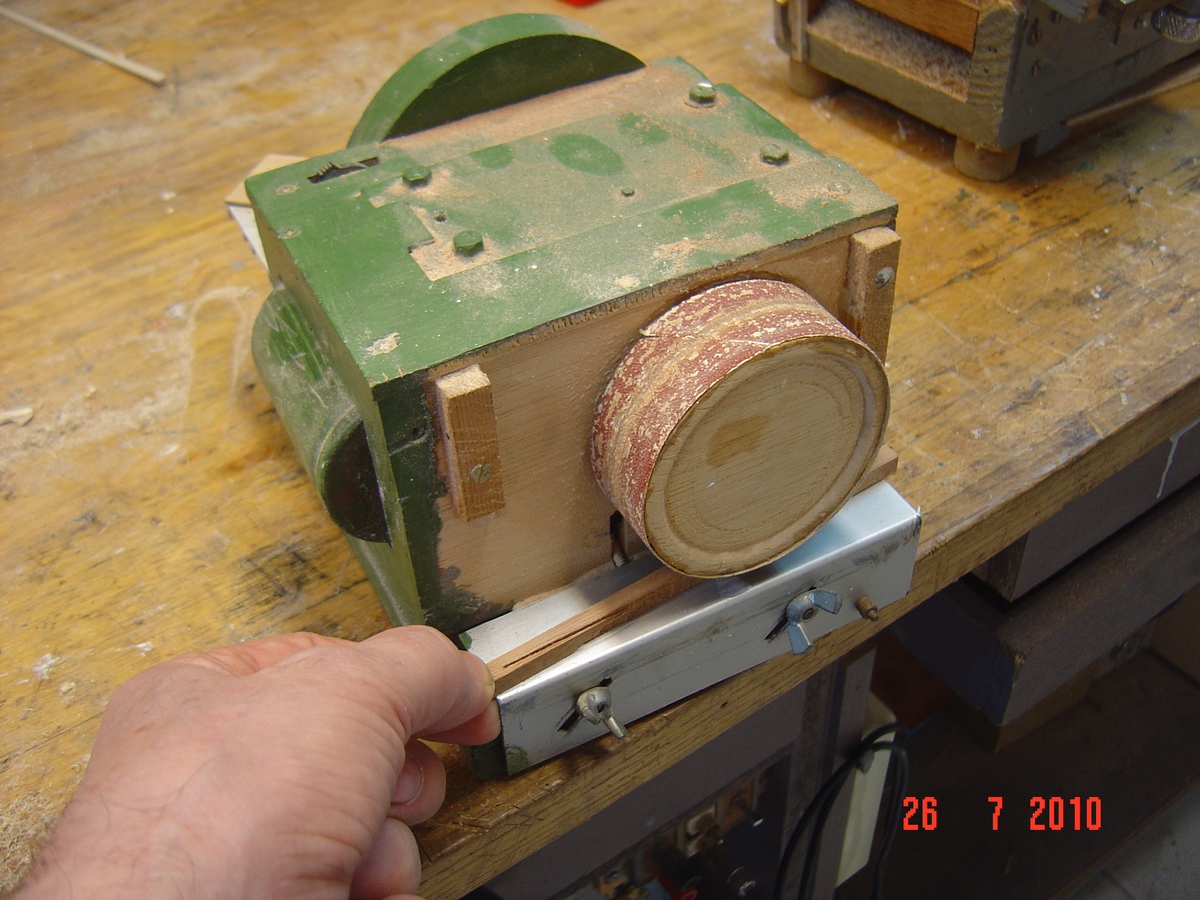

Esta es una de las regruesadoras a lija que he hecho, con la cual rebajo las tiras de roble a 0,7 m/m. y también repaso las cuadernas una vez moldeadas.

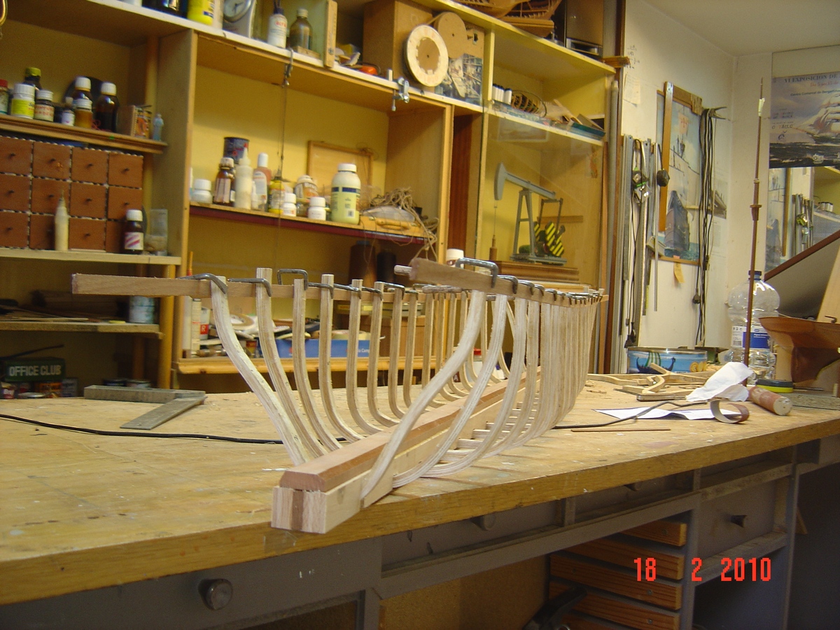

Preparando la quilla, este barco no lleva quilla exterior, lleva la que se denomina quilla horizontal, por lo cual hago una robusta quilla interna

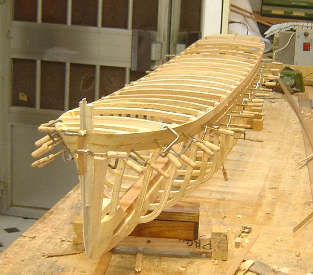

Montando y encolando las cuadernas a la quilla
Alineando las cuadernas con verduguillos
Montado el codaste
Montado el codaste
Colocación de las primeras tracas, la roda que en esta foto se aprecia es de aluminio de 1m/m. de grueso.

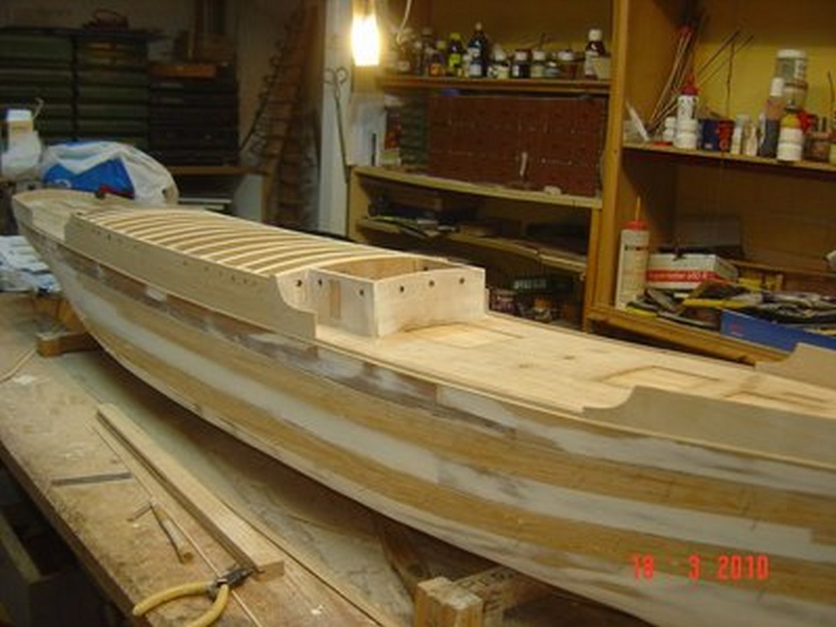

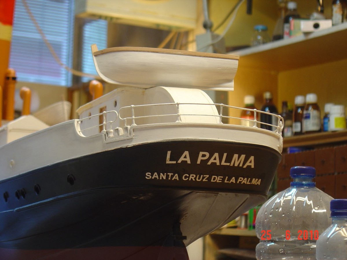

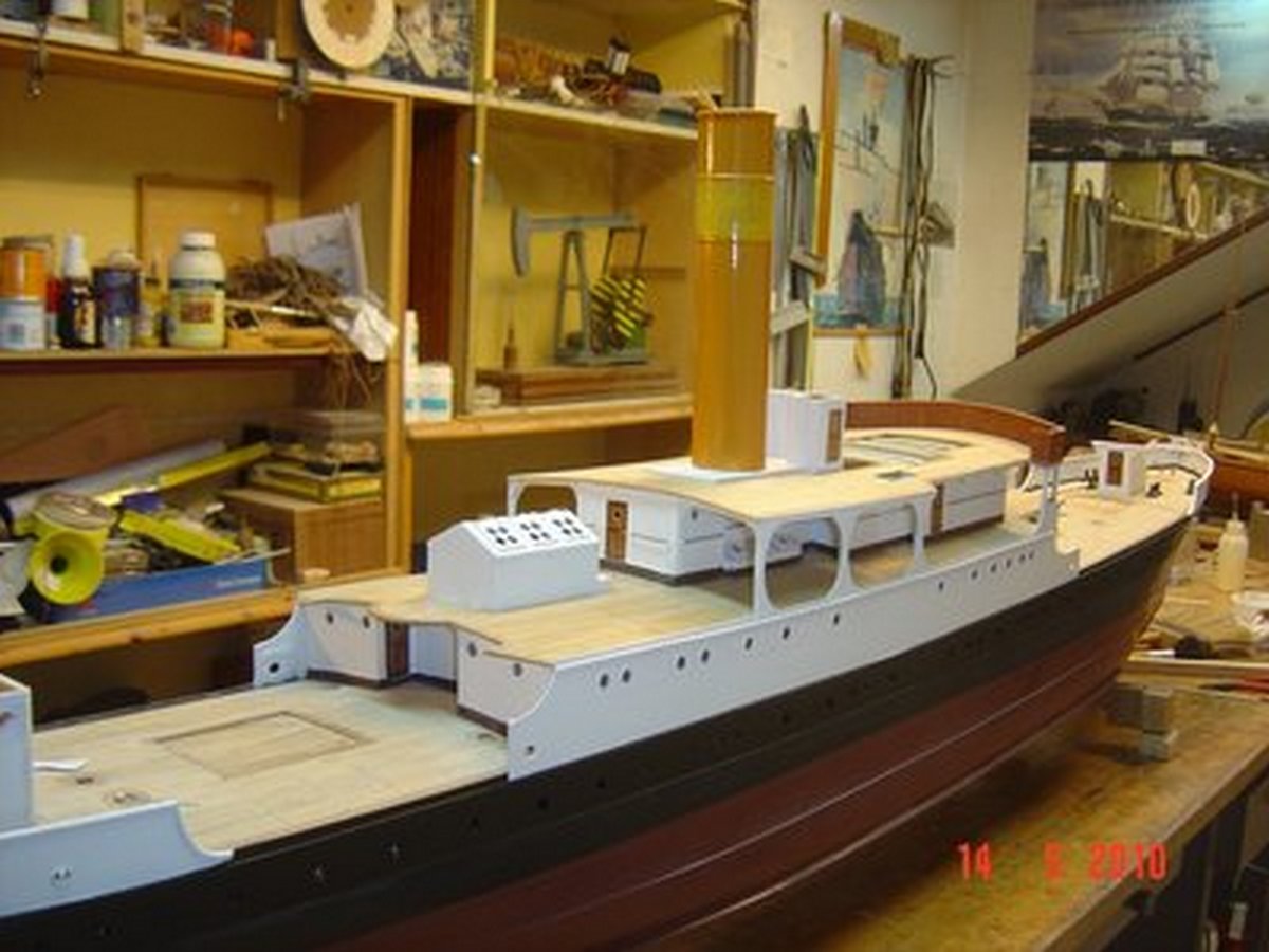

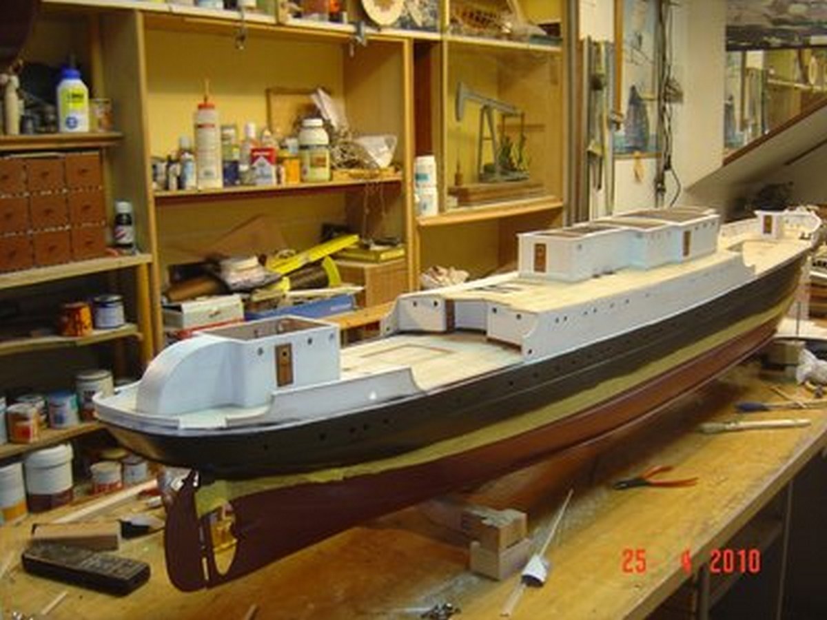

La Palma

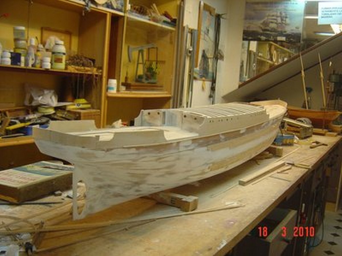

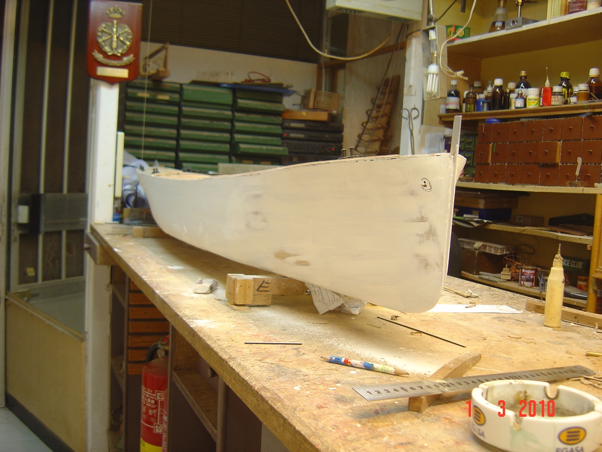

El casco ya forrado y un servidor cuando tenia barba

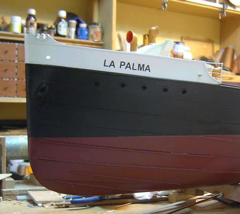

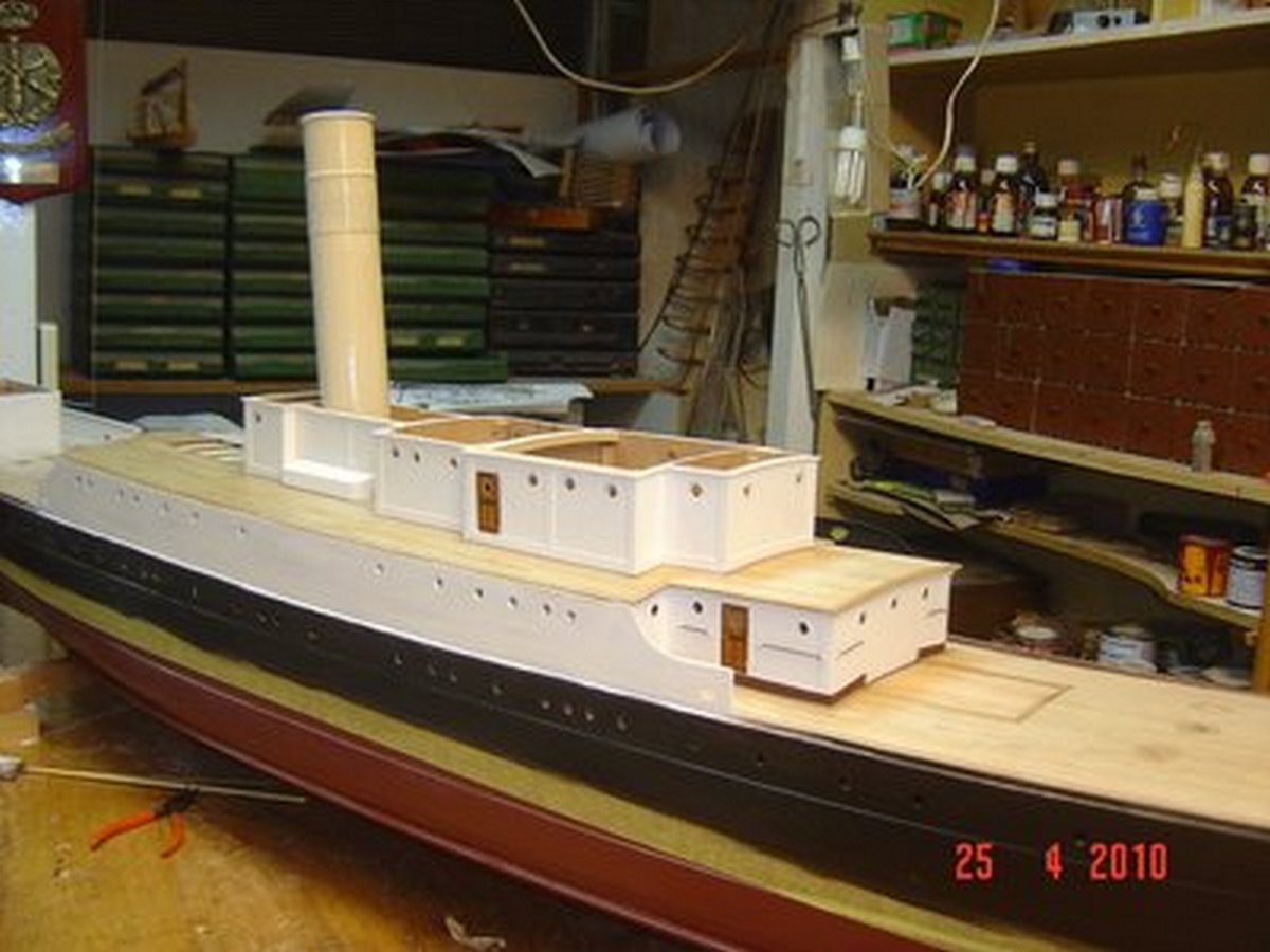

Comienzo con la fase de pintura

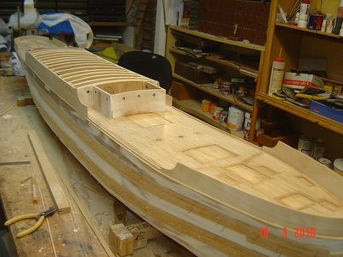

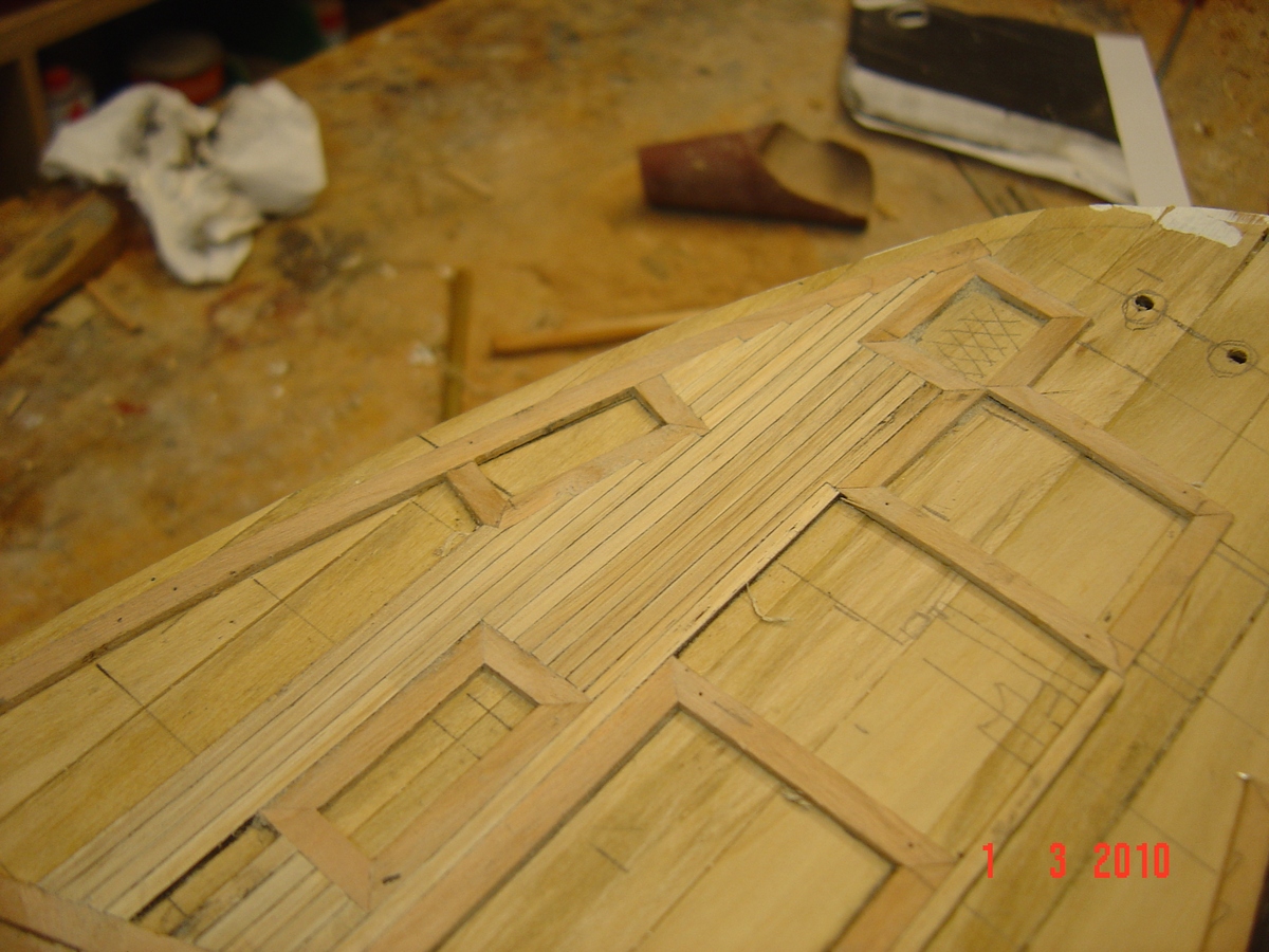

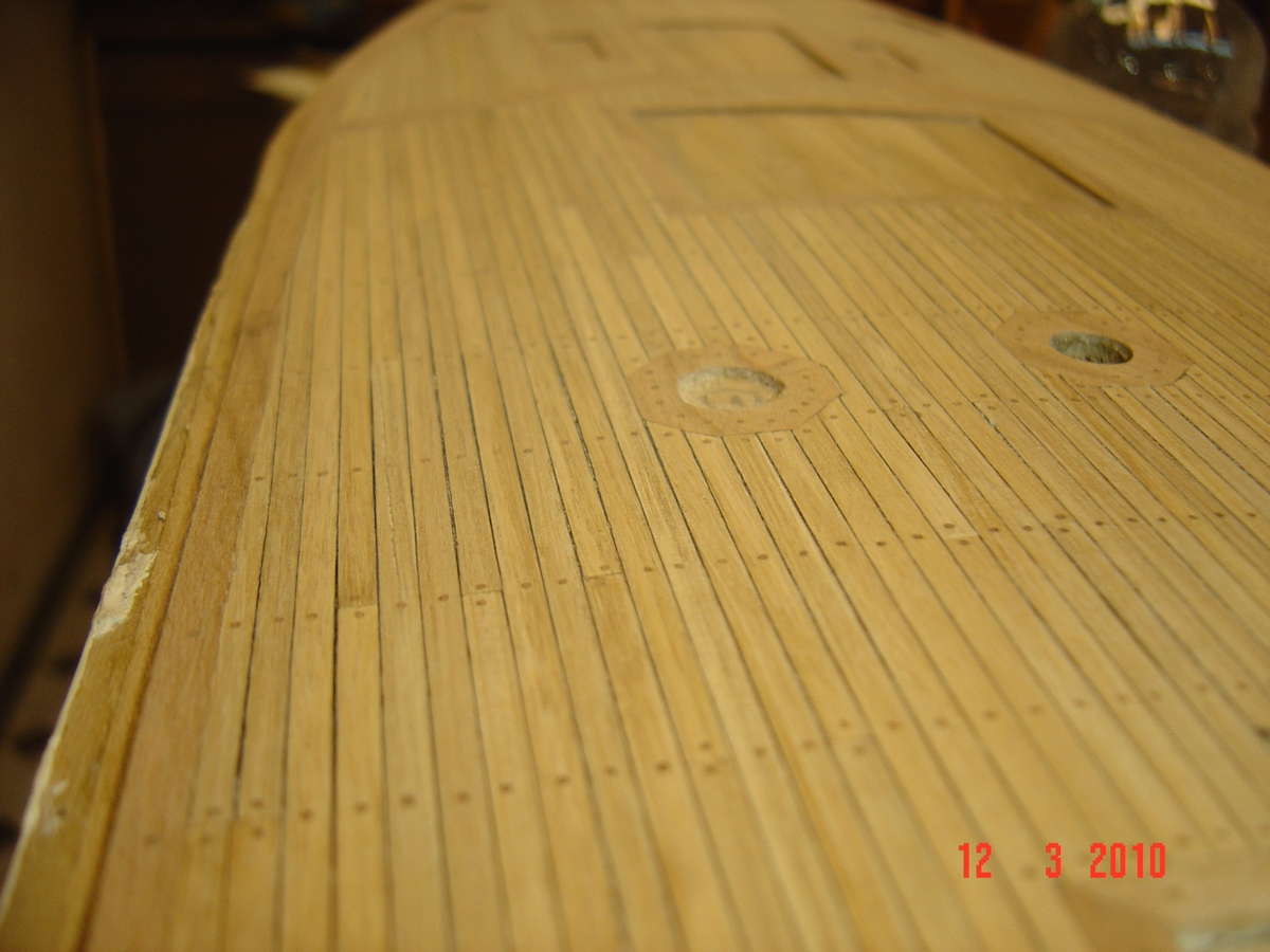

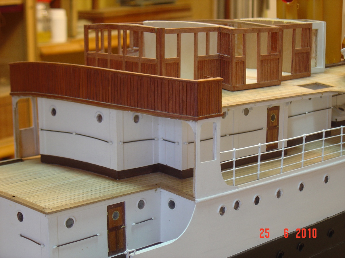

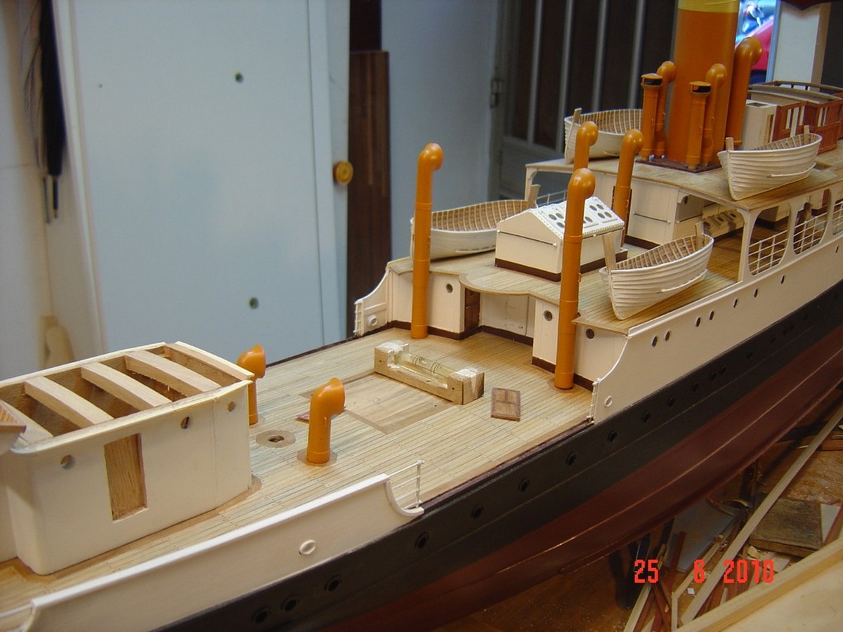

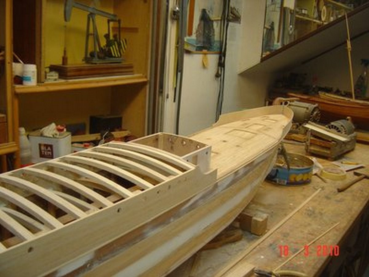

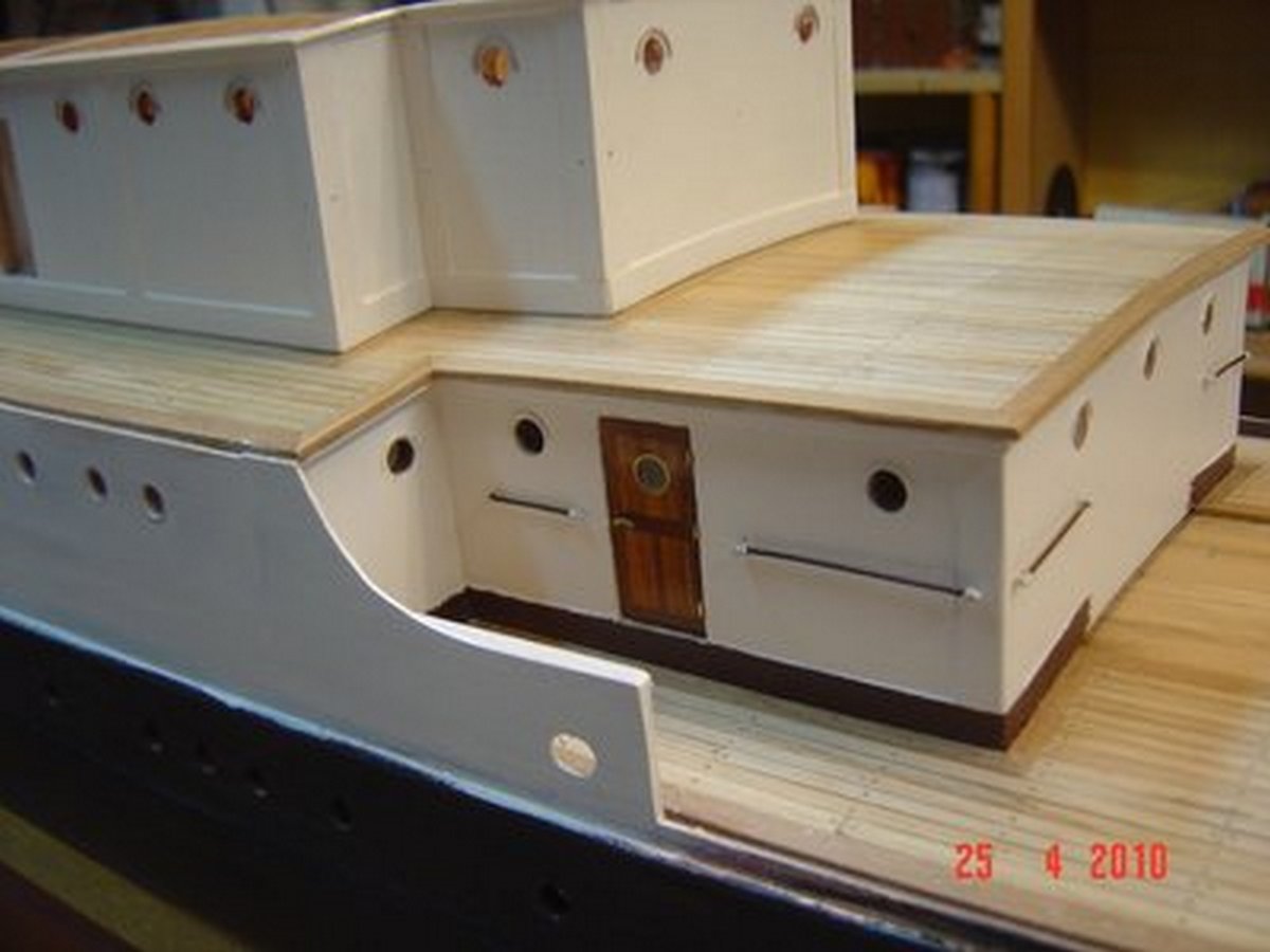

Por encima de una falsa cubierta voy montando la tablazón de cubierta, montando también las brazolas de bodegas, bitas, molinete, etc.

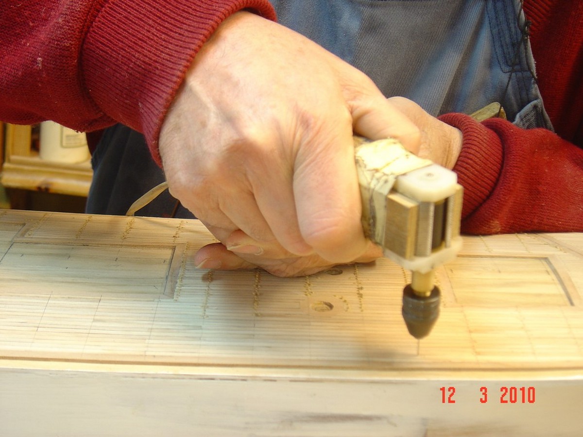

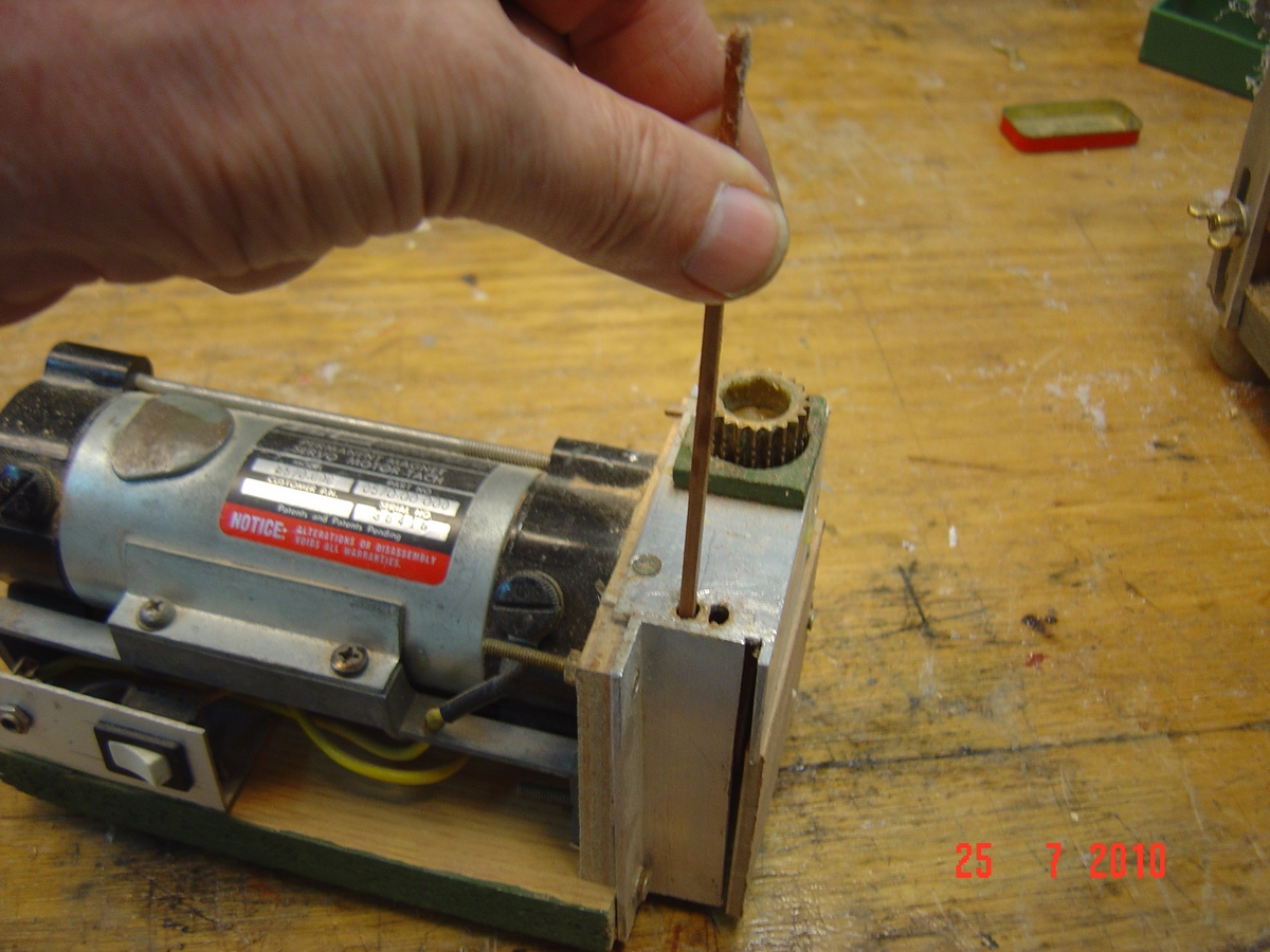

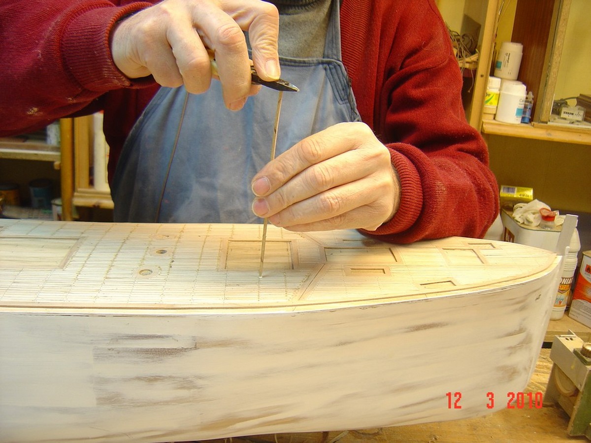

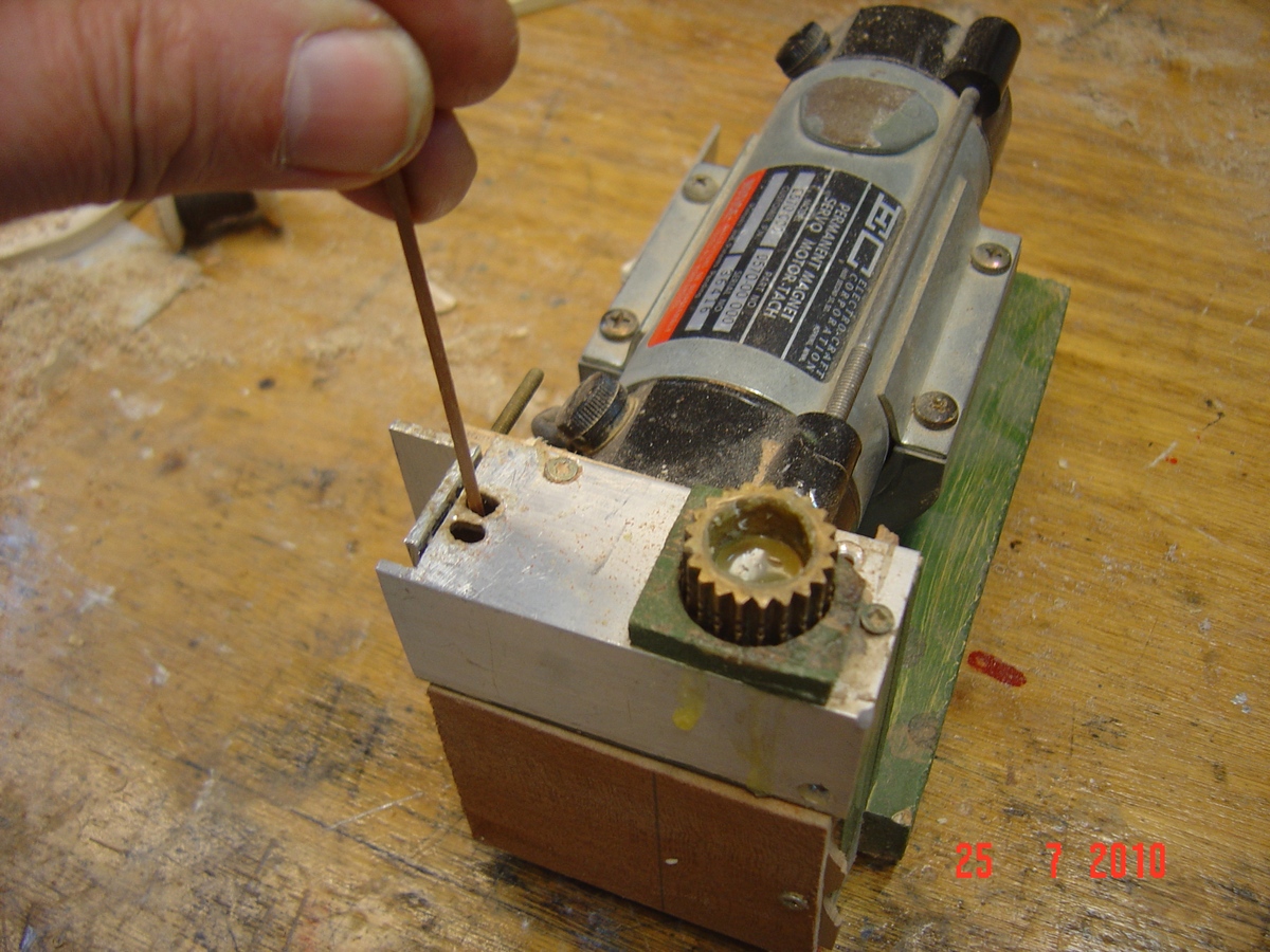

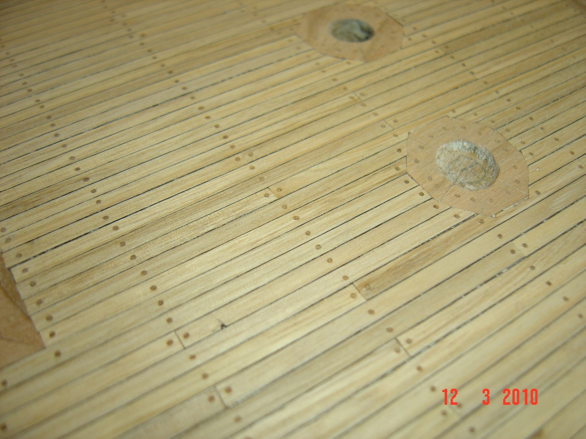

Taladrando para meter tapines, la broca o barrena de 0,7 m/m. para madera las hago con agujas normales de costura afilándolas por la parte del ojo, en forma de pirámide triangular, son mucho mas baratas y además no hace falta marcar con punzón el punto donde se ha de taladrar, se pincha con la punta de la barrena, se arranca el taladro y no se mueve de esta punto.
. Clavando y encolando el tapin

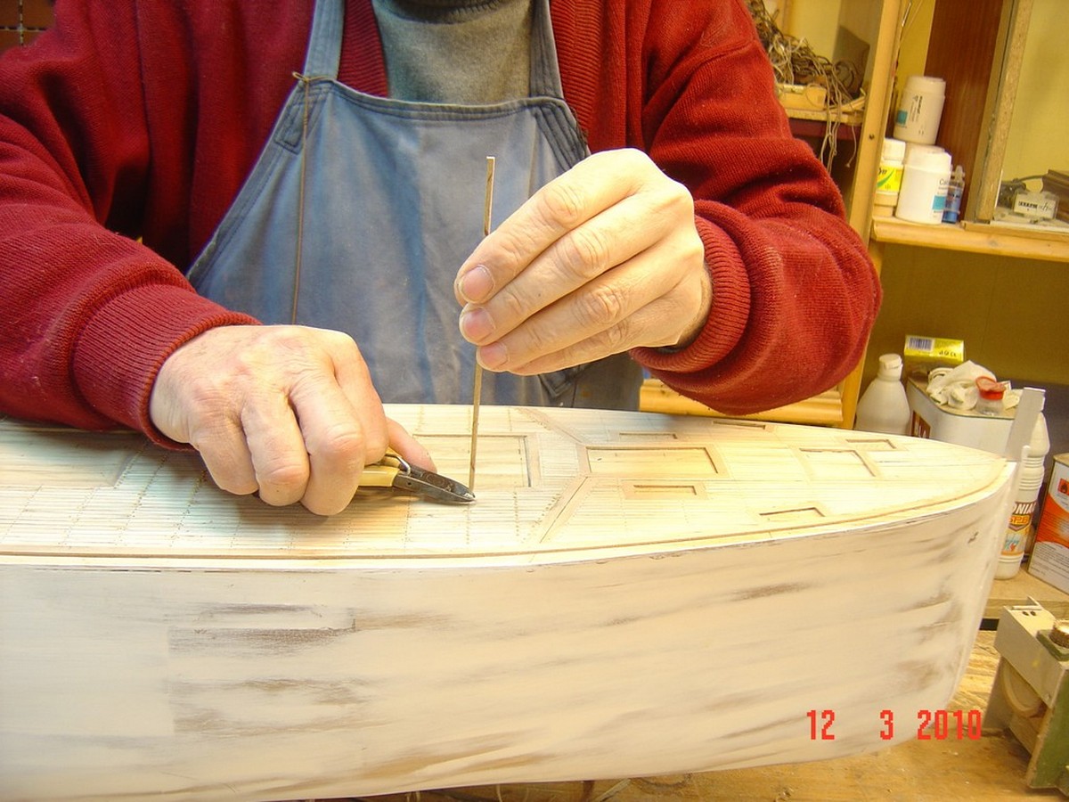

Corto el tapin con cortantes de corte lateral.

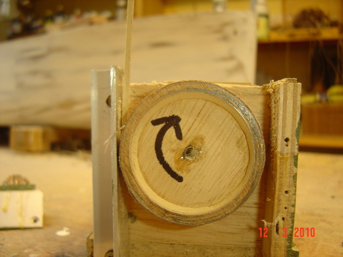

Afiladora de tapines, con esta maquinita y el sistema que os mostré llego a meter mas de 300 tapines por hora, las cubiertas del correillo pude llevar unos 2000 tapines.

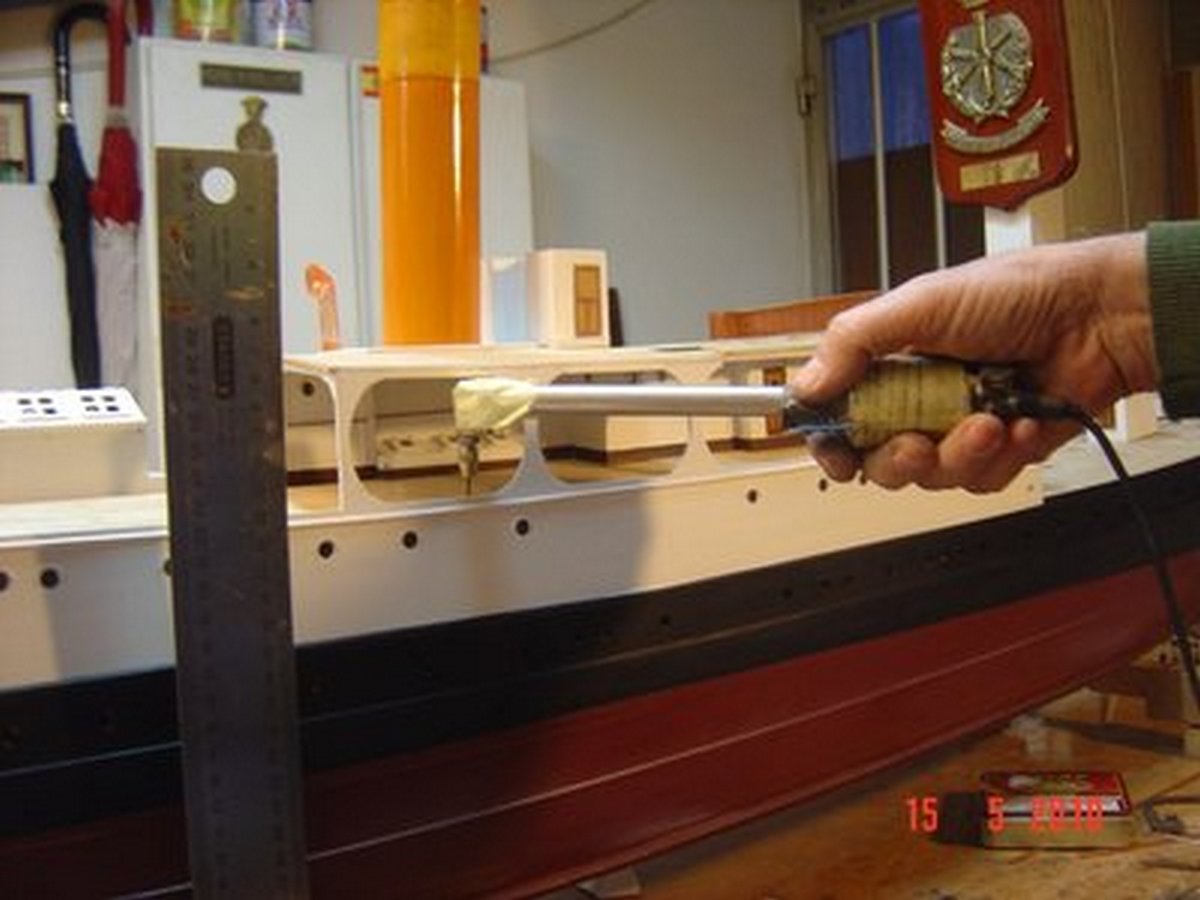

u2e9953 escribió:Ese taladro que utilizas :shock: ... una pregunta... és de fabricación casera marca ACME o está así de las muchas batallas?
Lo veo muy curioso, así de lado... :mrgreen:
Salu2
Es uno de los taladros que hice, este esta hecho de un motor de bomba de desague de lavadora,de los modernos, solo vale para barrenas de aguja, el sentido de giro es aleatorio, unas veces arranca para la derecha y otras para la izquierda, pero a la aguja afilada en piramide triangular no le afecta. Todas las maquinas que ire mostrando en este hilo estan hechas por mi.

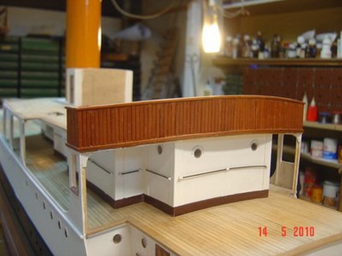

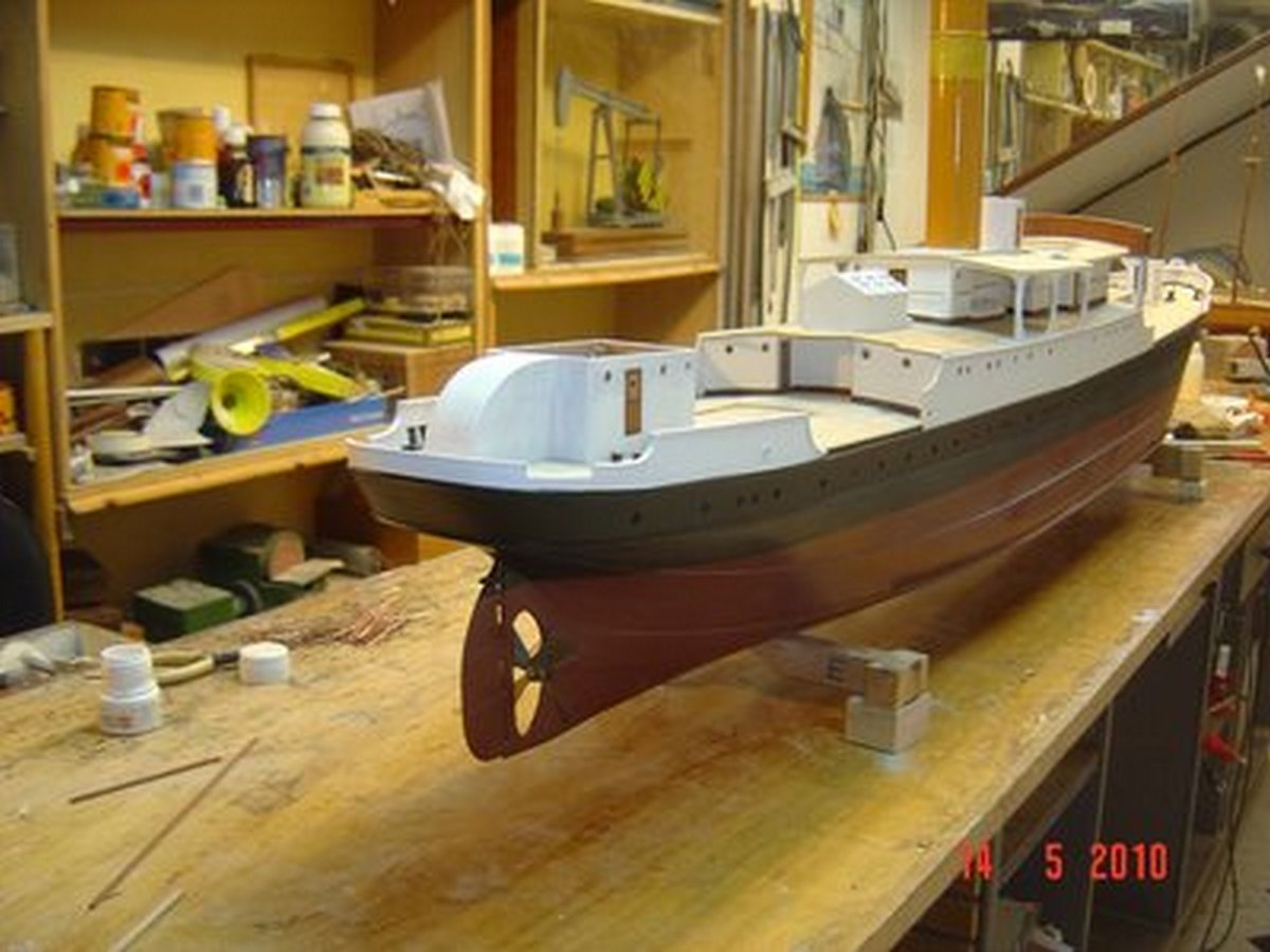

Correillo La Palma
jose rodriguez
Mensajes: 592
Ubicación: la coruña
Re: En grada el correillo La Palma
Mensaje por jose rodriguez »
La Palma

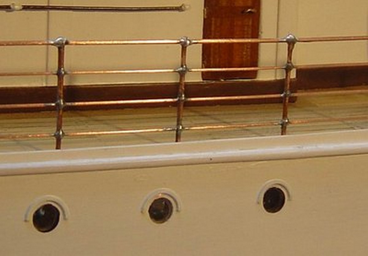

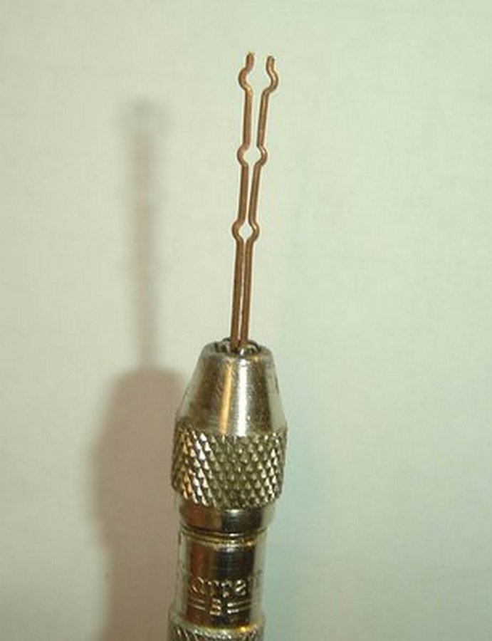

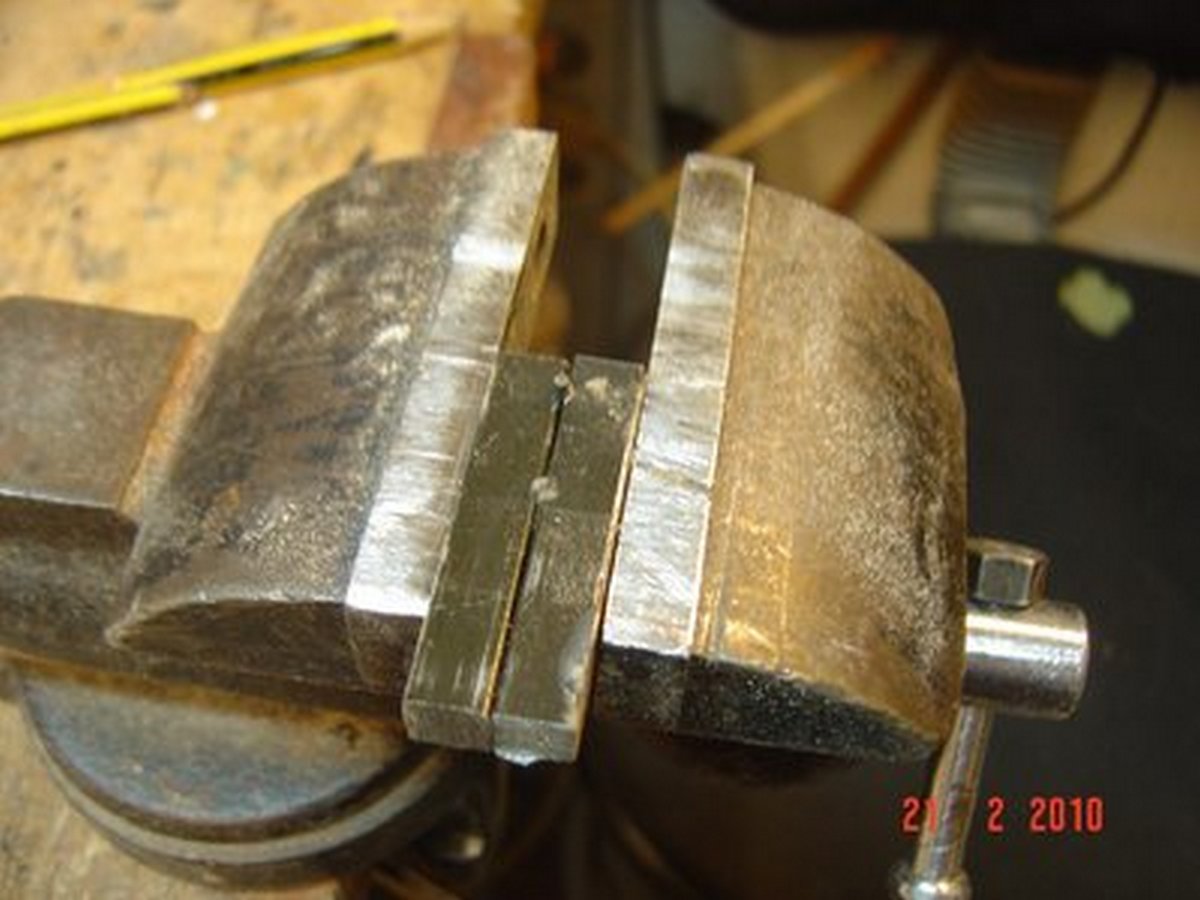

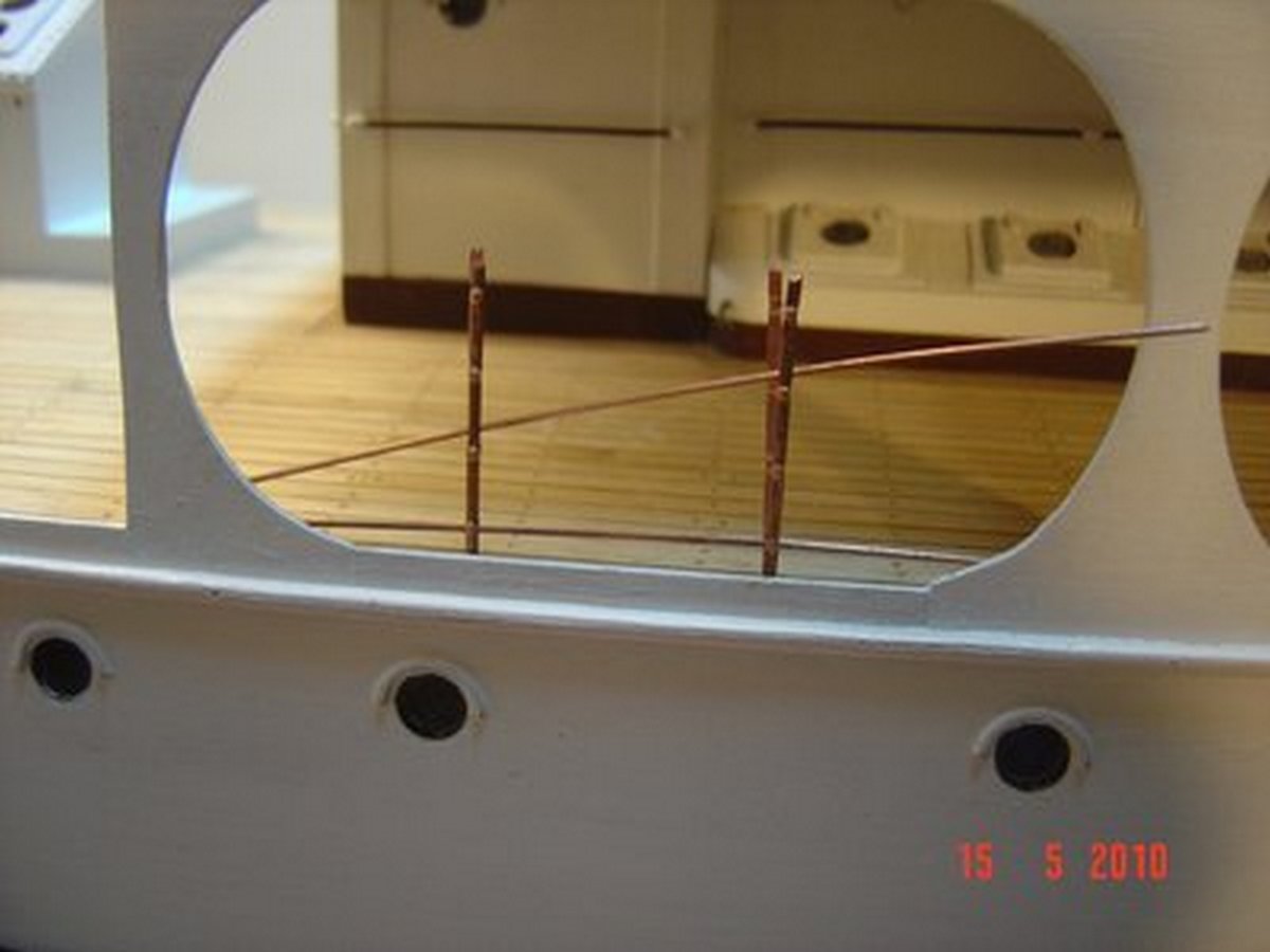

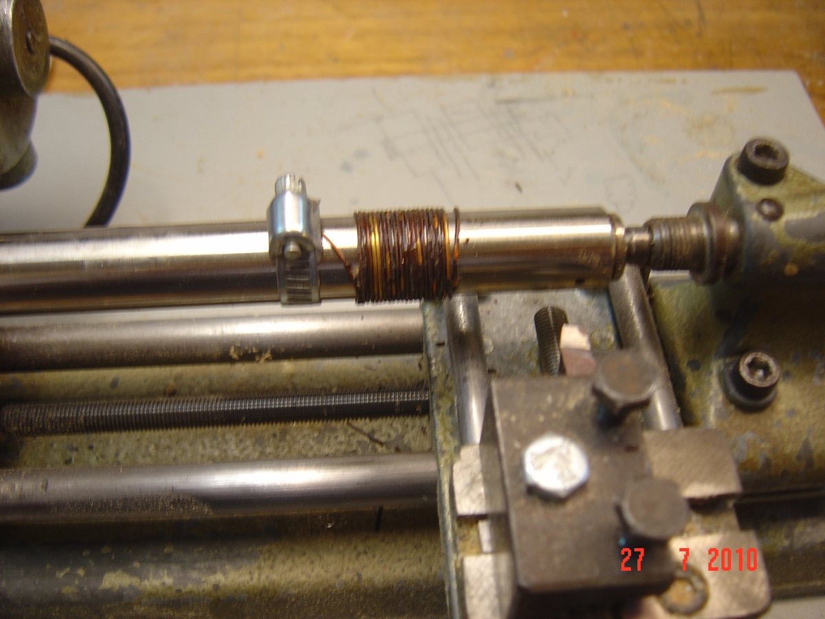

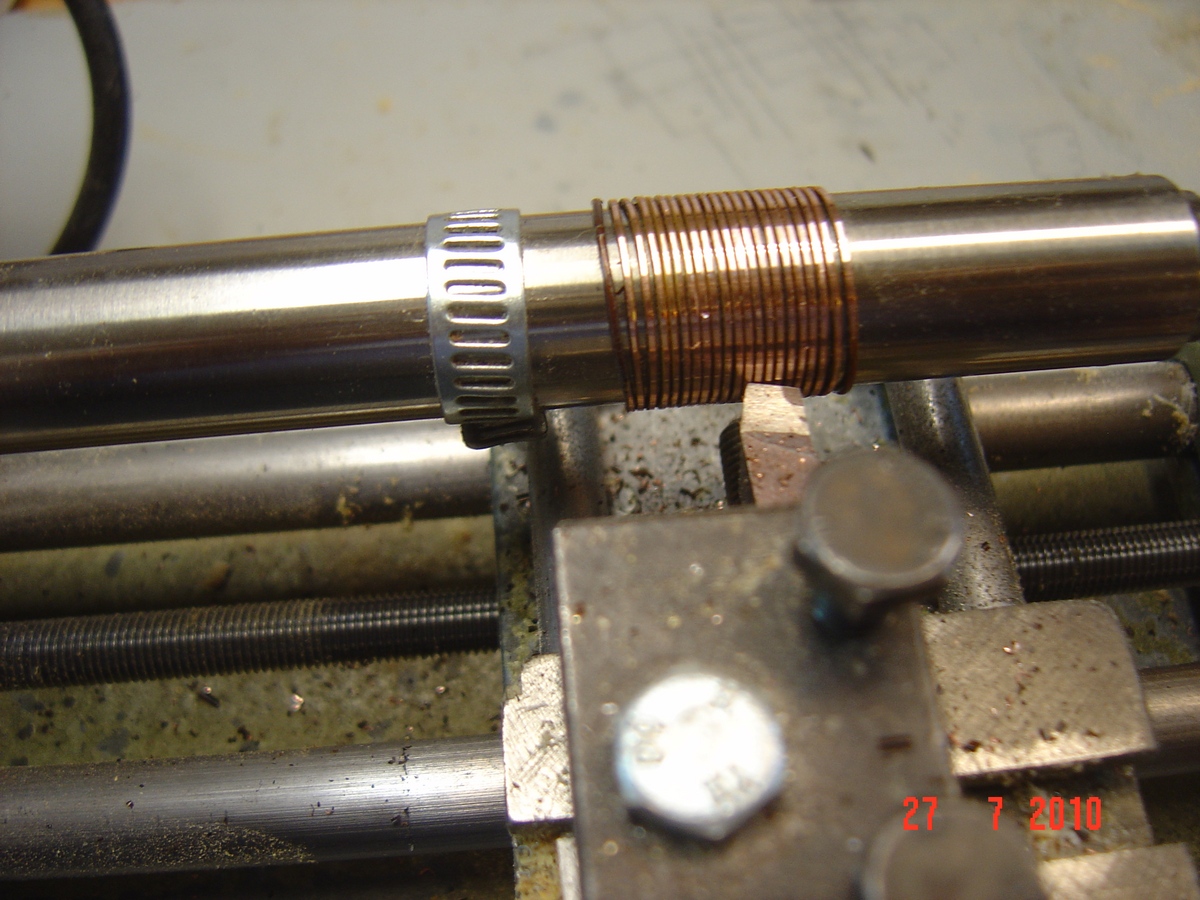

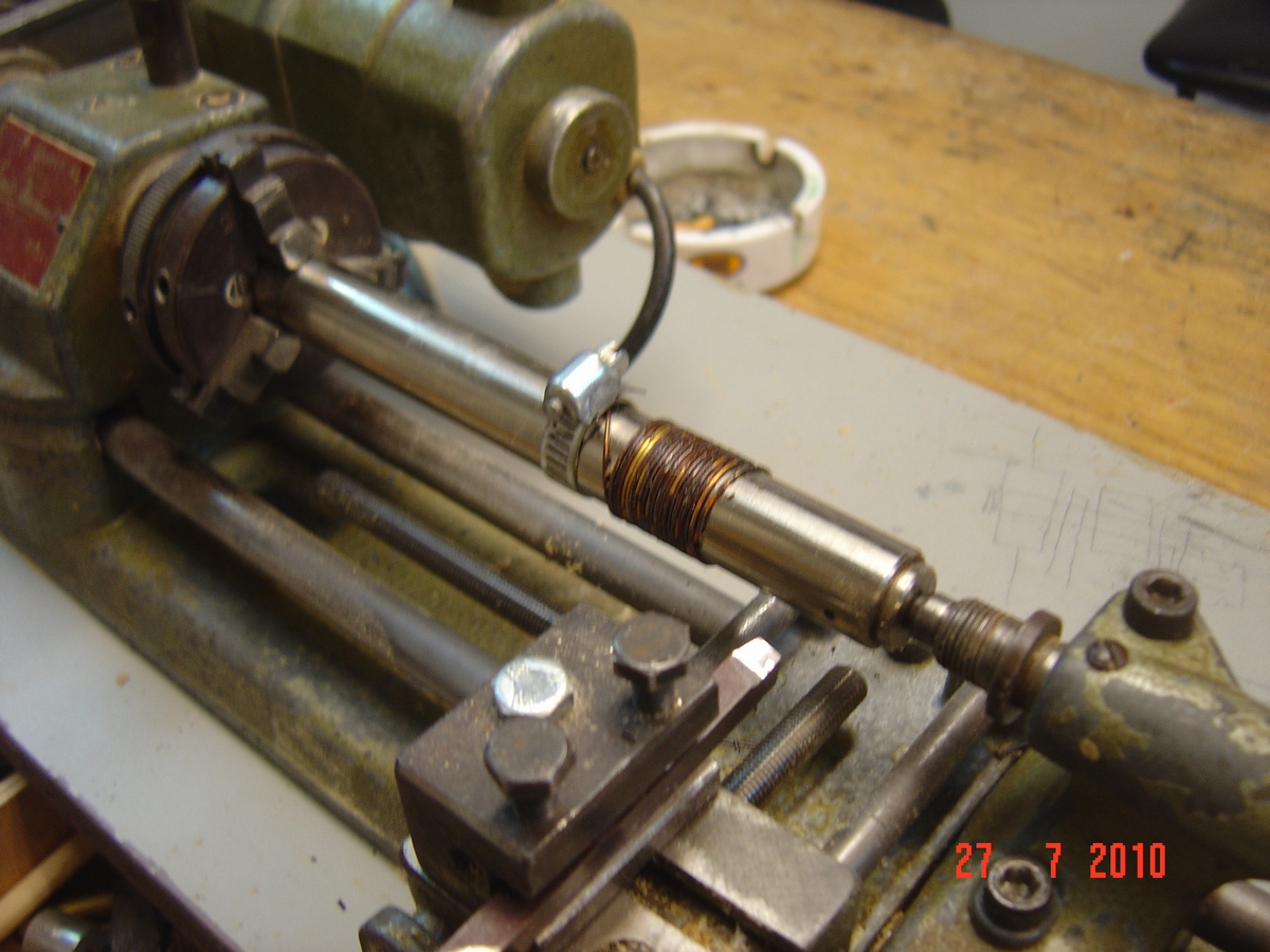

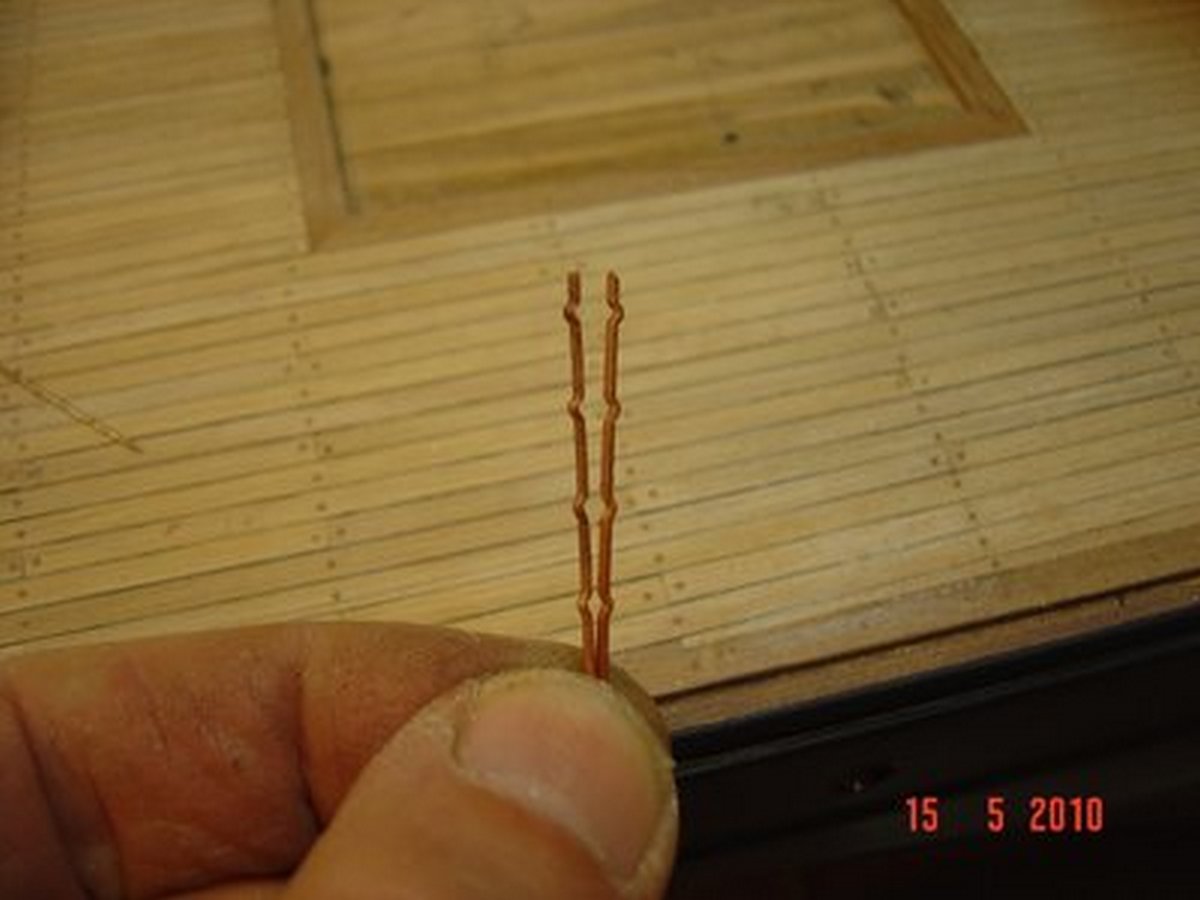

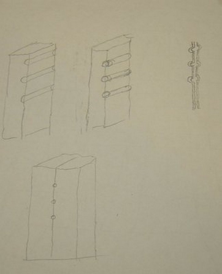

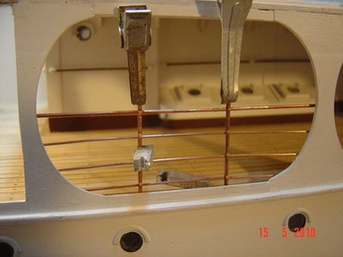

Voy a explicar como hago los candeleros; a hilo de cobre del diametro correspondiente a la escala, con fresa o con el torno lo rebajo hasta la mitad quedando de esta forma una media caña, (la idea del torno me la dio nuestro amigo Joaquin Yarza) consiste en enrollar el hilo sobre un redondo de hierro y despues tornear el cobre hasta la mitad.
Preparo un molde o matriz con piezas de hierro ,las aprieto con la mordaza del taladro y hago los orificios necesarios segun el tipo de candelero, puden ser de dos tres o cuatro,luego en una de las partes pego con cianolit unos trozos de agujas del tamaño necesario,de esta forma ya tengo un macho y una hembra.Despues pego estas dos piezas en las mordazas del tornillo y a meter el cobre entre las dos y a hacer semi candeleros,salen como churros.
Las fotos y el croquis os aclararan las cosas de todas formas si algo no lo explique bien preguntarlo que querais.

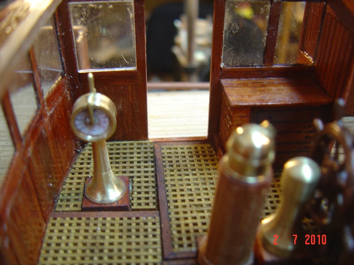

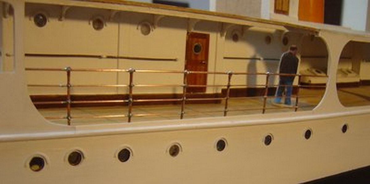

La Palma

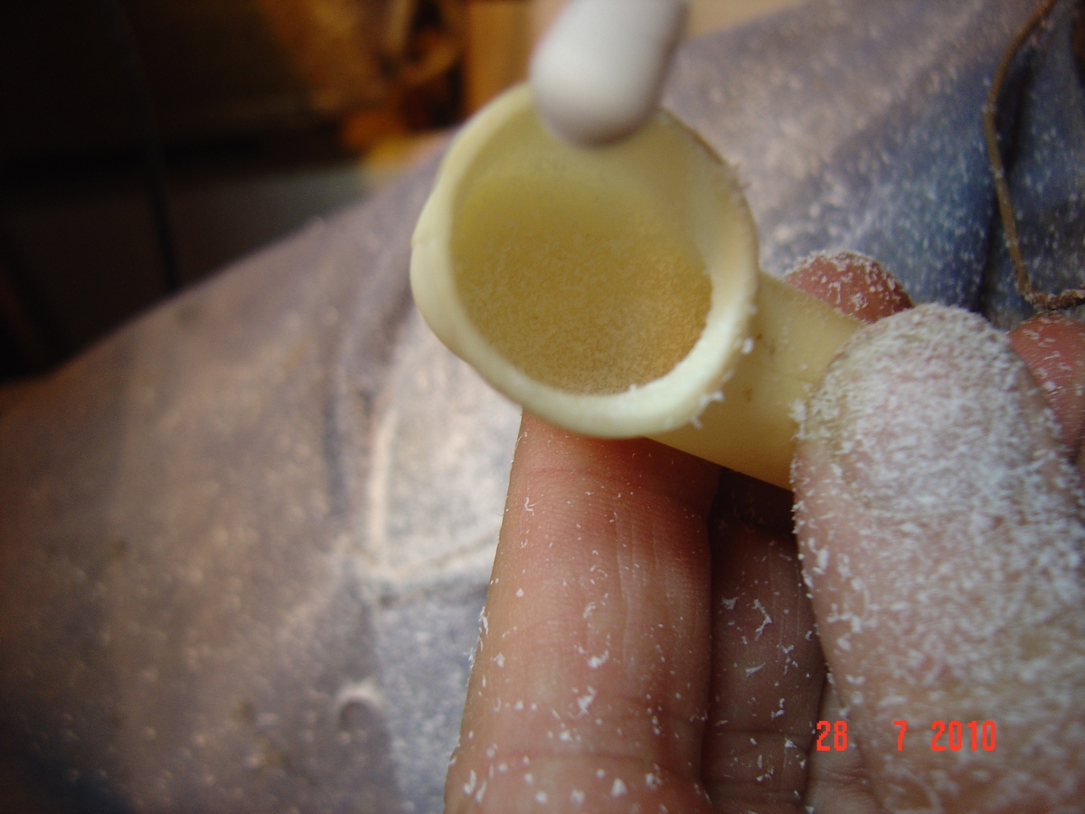

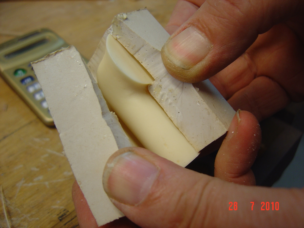

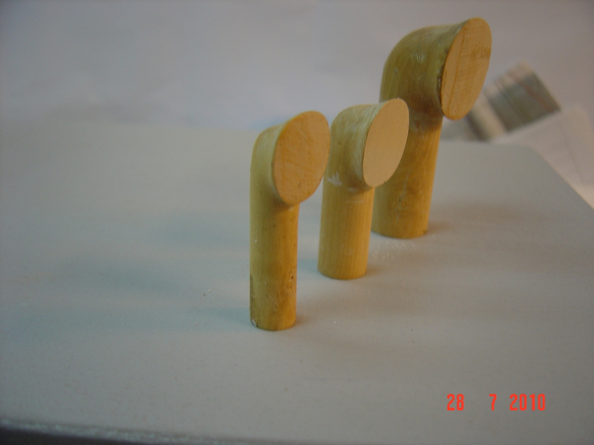

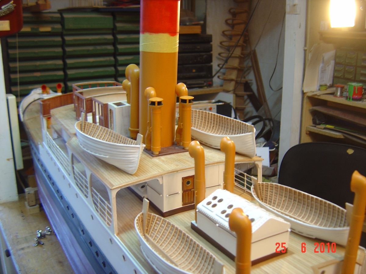

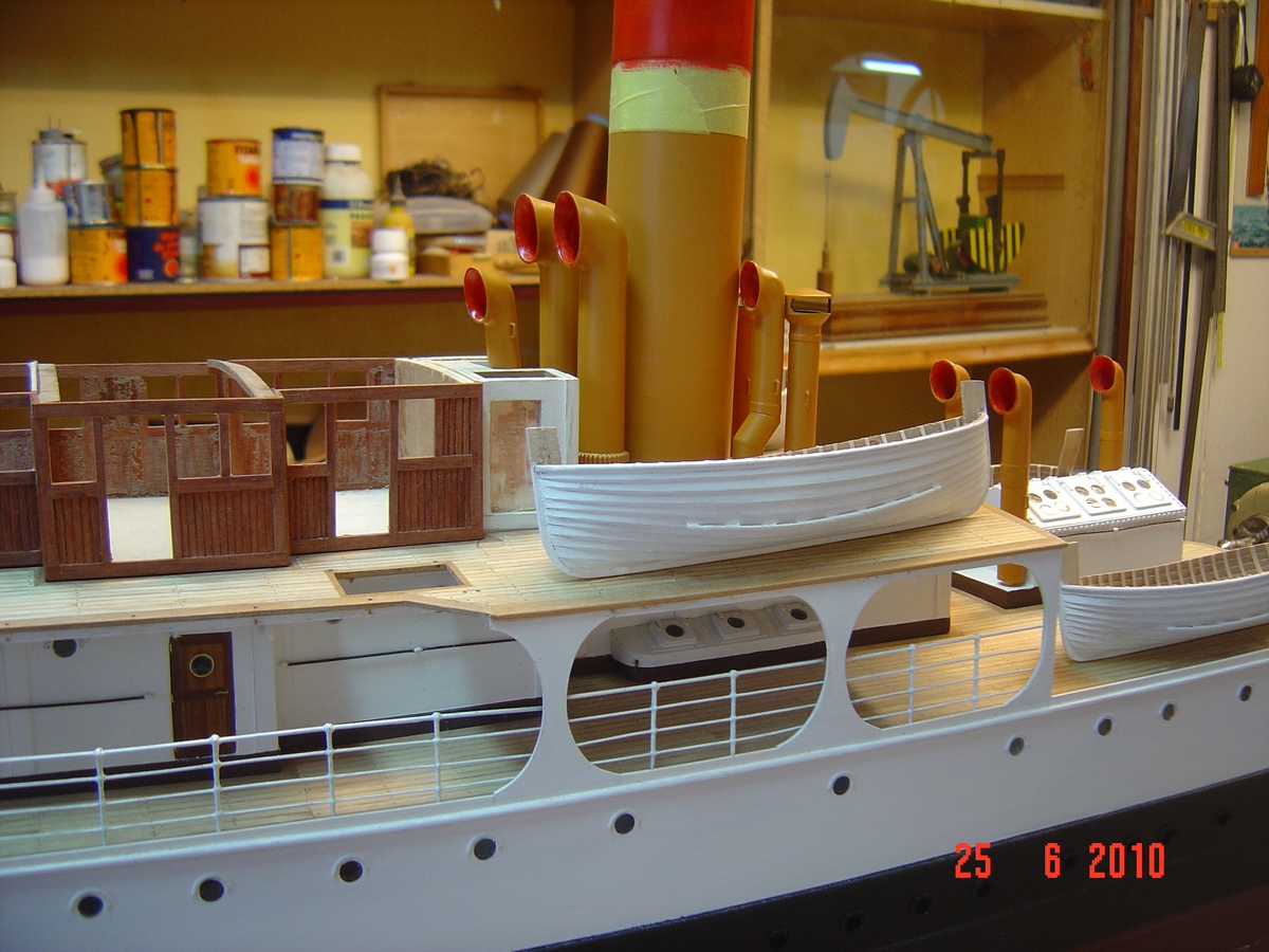

Manguerotes de ventilación

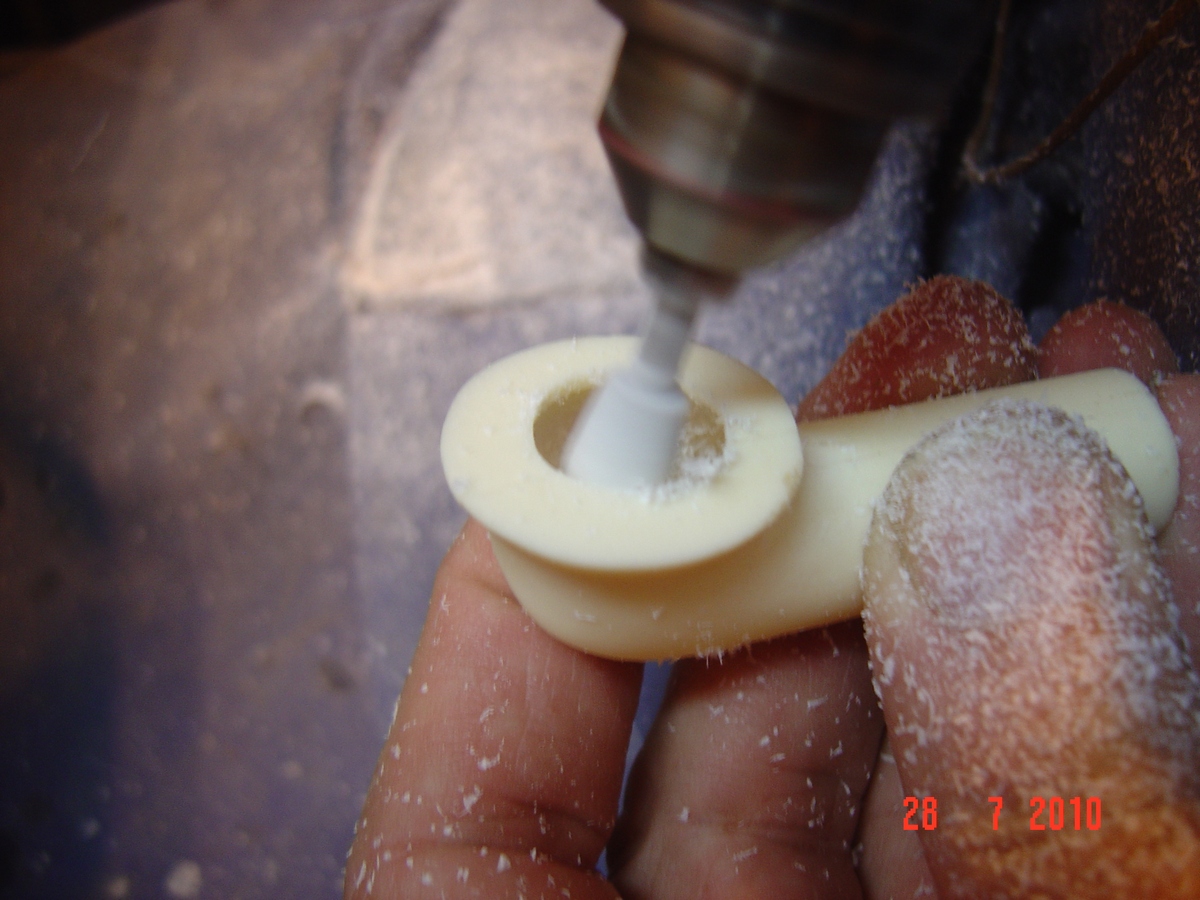

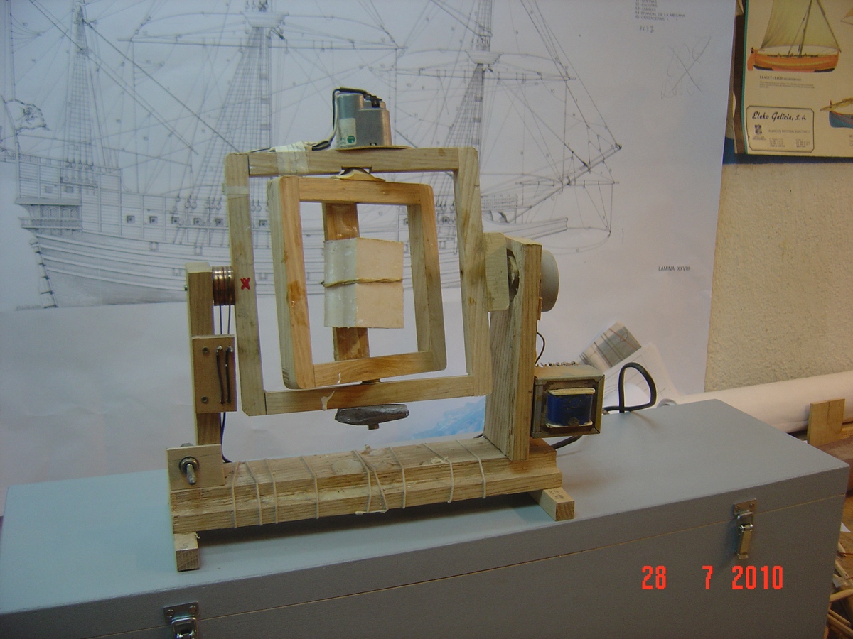

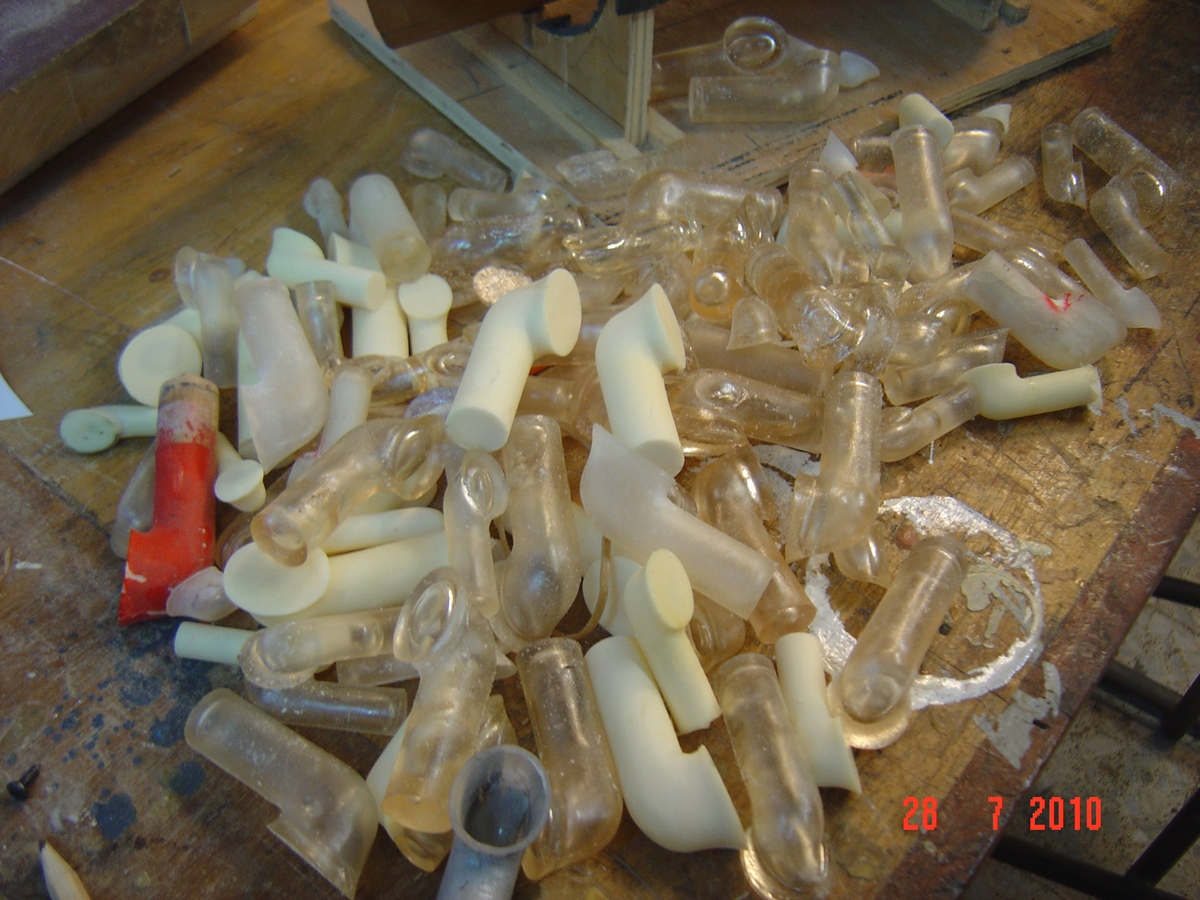

Era algo que me traía de cabeza, el correillo lleva 20, dos de tamaño grande, 14 medianos y 4 pequeños. Decidí hacerlos moldeados y además que fueran huecos, comienzo haciendo los modelos macizos en madera de boj, con los tres modelos hago tres moldes de silicona de moldeo, y también hago una roto moldeadora. Utilizo resina epoxi, introduzco la suficiente resina en el molde, y la pongo en la roto moldeadora hasta que la resina endurezca y esto me lo indica el sobrante de hacer la mezcla.
Normalmente cuando tengo que hacer piezas iguales y la cantidad pasa de diez unidades hago algún artilugio para que salgan igualitos y en serie por ejemplo cañones, cureñas, ruedas de cañón, manguerotes como en este caso etc.
Modelos en madera de boj
Roto moldeadora use un motor de horno microondas que da 5 rpm. En  principio le puse dos motores iguales pero no funciono bien, pues al tener las mismas revoluciones los dos cuadros, una cara nunca pasaba por la parte inferior y dejaba sin resina este lado, por lo tanto le puse un motor con más revoluciones al cuadro interior 17 rpm. O sea 5 y 17 números primos así no hay coincidencias
Desmoldando el manguerote, podéis ver que tanto la boca como la parte inferior (esta no la podéis ver) salen cerradas pero el manguerote es hueco.
Aquí podéis ver la cantidad de manguerotes para el correillo y para los amigos

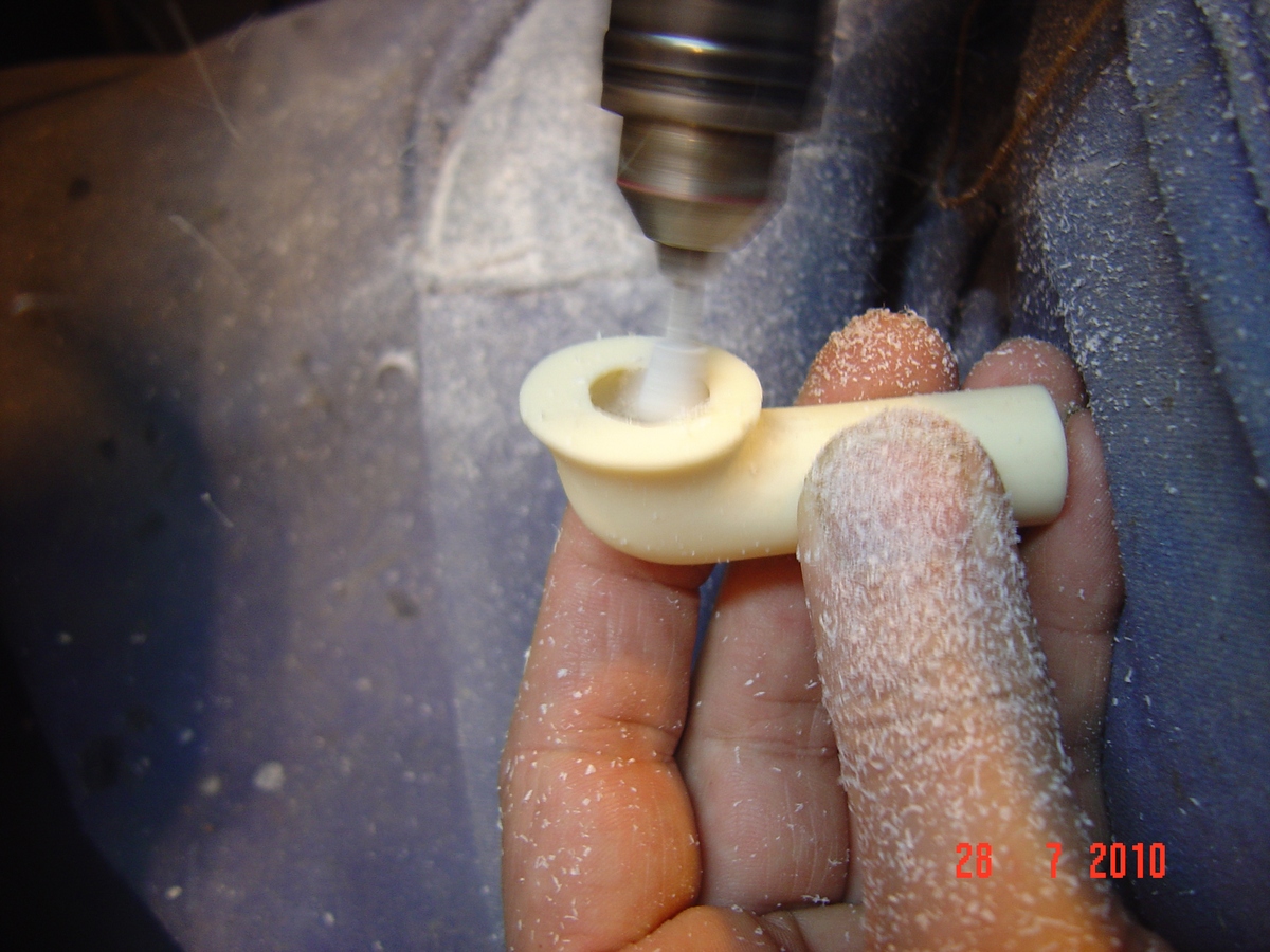

Abriendo la boca con la fresa aquí también se aprecia el grueso de la capa es aproximadamente el grueso de todo el manguerote
Si algo no ha quedado claro no dudeis en preguntar no tengo ningun inconveniente en aclarar cualquier cosa
