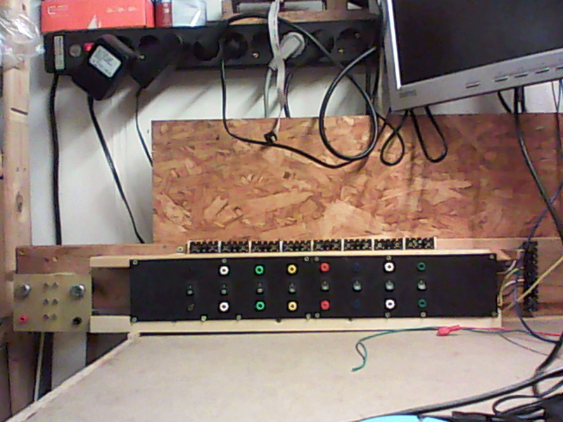

Finalmente me animé y obtuve un avanze importante de mi panel en mi taller de electrónica:

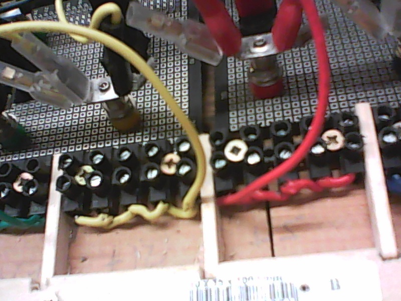

En esta foto muestro como he creo que encontrado una buena solución para prevenir posibles cortos. Las conexiones atornillables, 5 para cada una de las 8 tensiones que pongo a mi disposición en el panel, tienen tablitas de madera que separan cada tensión, logrando adicionalmente al prevenir cortos por accidente, ayudan a ver de forma inconfundible que tensión hay en una conexión. Sigue una foto que muestra las cajitas que así creo:
Sobre todas esas "cajitas" he puesto una tapa que solo tiene una ranura por la cual sale el cable que conecta con el buje correspondiente. También pueden ver como, para prevenir cortos he puesto un conector aislado en el punto del buje al cual conectaré la LED RGB. Pronto empesaré con los experimentos para realizar el control de intensidad y del color generado por tal LED RGB. Este circuito puede ser de interés general para modelistas navales. Usando una placa RaspBerry Pi Zero, que dizque solo cuesta 5 USDs y otro par de componentes permite controlar luces, sea programando de forma fija como deben ser, hasta la posibilidad de controlar y cambiar los parámetros del LED desde una tableta u ordenador! Voy a presentar tanto el circuito, como el control de LEDs en forma de videos, fotos archivos y texto.
Aquí pueden apreciar en la foto mi flamante nuevo panel. Vale recordar que el panel me habilita poder aplicar en cualquier experimento la alimentación eléctrica pudiendo escoger entre hasta 8 tensiones diferentes! Para cada tensión hay 2 bujes y un interruptor entre ellos, mas las 5 conexiones atornillables. En esta foto pueden apreciar que lindo y práctico quedaron posicionadas las conexiones atornillables. Cada grupo de 5 conexiones está separada de sus vecinos por una tablita que pueden ver en la foto. Todo el espacio del cableado detrás del panel queda oculto y protegido por la tabla superior a la cual las 2 placas que conforman el panel, de color negro. A su vez esa tabla aprieta la "tapa" sobre las cajitas que vieron en las fotos anteriores.
Mi panel no está listo aún! Los bujes solo dan acceso a los polos "positivos", alimentados continuamente desde la fuente de ordenador modificada, el buje de abajo y el buje superior y las conexiones atornillables que puede apagar y encender usando el interruptor localizado entre cada par de bujes! Puse polo positivo en comillas, pues las tensiones de -5 VDC y -12 VDC tambien están disponibles en el panel. Lo que falta aún es el incluir la tierra común a todas esas tensiones, los fusibles electrónicos, las LED RGBs y los letreritos que pondré en la pared lateral del laboratorio electrónico. Cada letrerito tendrá como color de fondo el que corresponde a esa tensión. También pueden ver que 2 de los bujes del panel tienen un color negro. No pude encontrar bujes de color adicionales a los que ya tengo y los de color negro están reservados para la tierra!. Por eso pienso colorear bujes blancos. El par de bujes azul casi que no se puede distinguir en la foto, pero en la realidad esta bien! Que dicha, pronto podre continuar con los experimentos y su programación. Estoy seguro que de allí resultarán vídeos interesantes!

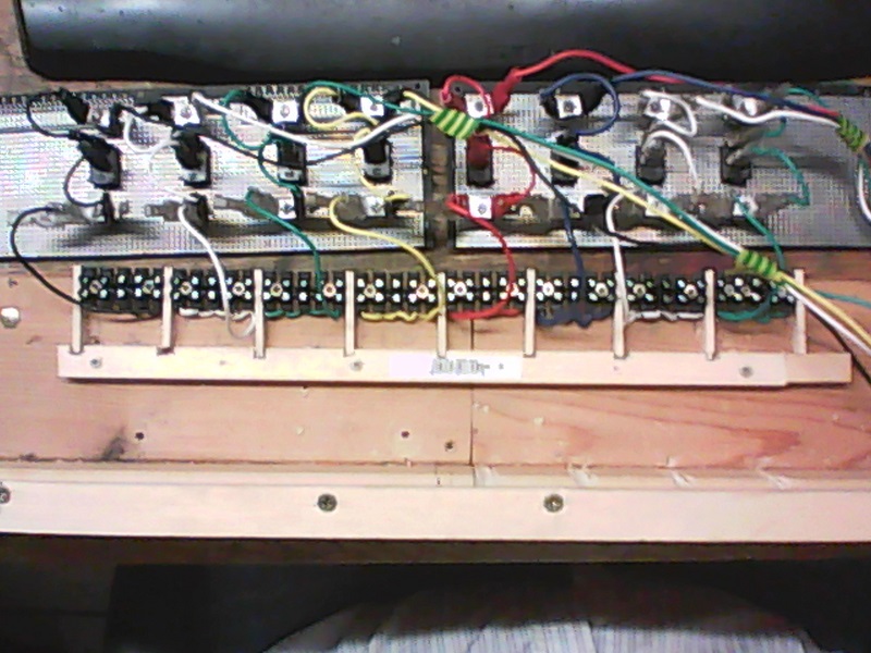

Sigo. Actualmente estoy conectando la fuente eléctrica de mi laboratorio electrónico al panel.
Aquí una vista preliminar como pienso resaltar las conexiones atornillables y cuales tensiones son suministradas.
He tomado la decisión de implementar una topología en forma de estrella para las conexiones de tierra. La razón de ello es evitar/minimizar diferencias de resistencias a la corriente de las diferentes tomas de tierra. Implementando una topología de estrella resulta que todas las tomas de tierra son conectadas a un mismo punto central y esta chapa es ese punto central. A la izquierda pueden ver la conexión de la chapa a la tierra de la fuente de electricidad del laboratorio. Allí dispongo ahora 4 conexiones adicionales. Una va a las conexiones atornillables del panel a la izquierda, ver foto anterior. Otra toma la uso para los 6 bujes de tierra a la izquierda del panel. La chapa es el punto donde están conectados los 6 bujes a la derecha del panel. Las 2 tomas adicionales disponibles quedan sin usar.
Aquí una vista total del cableado del panel.

Finalmente me estoy aproximando a empezar con mis experimentos:
Aquí pueden ver mi flamante panel de alimentación eléctrica de mi laboratorio. No está listo, pues quiero experimentar con el Raspi ZERO para monitorear las tensiones, las corrientes de cada tensión y poder ver esa información en una ventana de mi PC. Con los letreritos de color, cada correspondiente al color de los bujes.
También quiero poner una LED RGB junto a los bujes y hacerla iluminar con el mismo color correspondiente a la tensión. Así que cuando activo el interruptor de uno de los bujes la LED RGB se iluminara en el color correspondiente. Ademas quiero poder controlar los PWMs de esos LEDs RGB. Para ello me compré en la China 2 placas, cada una pone 16 PWM. 3 PWM para regular los 3 colores de cada LED, da un total de 8x3 = 24 PWMs1 la Raspi Zero irá instalada en el panel.
Ademas quiero experimentar la mejor forma y aprenderla a realizar de realizar un fusible electrónico. Para ello la ZERO estará monitoreando la corriente de cada una de las 8 tensiones disponibles usando el RSon del MOSFET. Si la corriente sobrepasa algún valor que pueda definir libremente, entonces interrumpirá el circuito terminando la alimentación eléctrica de la tensión correspondiente.
Aquí mi módulo para las placas Raspi que tengo, A+ (creo que es una), B+, ZERO, Raspi 2B y Raspi 3B. Los 5 interruptoresson para poder encender y apagar las 5 placas Raspi. Me falta un interruptor y en los huecos redondos pondré una LED roja. En la primera foto pueden ver lel módulo con la protoboard, donde me decidí por una resistencia de 270 R para las tensiones de 5 VDC con las que alimento las placas Raspi. Cada placa Raspi del módulo viene con un módulo wiFi, la Raspi 3B ya viene con el WiFi integrado.
Allí lo primero que haré es implementar la comunicación por WiFi con todos los trucos de seguridad, al menos con muchos de ellos! Al momento estoy operando mi PC con Ubuntu 16.04 TLS. Allí tengo el problema que no funciona el WiFi! Estos investigando el porque entre búsquedas en el Internet, recomendaciones de usuarios y el estudio de mis libros sobre Raspi. Publicaré lo que aprendo en este paso a paso!

Bueno amigos, siguiendo mis trabajos en el taller, aquí la foto actual del módulo de placas Raspi.
Primero pueden ver que finalmente encontré un quinto interruptor completando así estos para encender y apagar las 5 placas Raspi. Segundo pueden apreciar que he insertado los 5 LEDs rojos, que se iluminarán siempre cuando el interruptor cierra el circuito y alimenta la correspondiente placa Raspi. Para evitar que los trabajos que aún tengo que hacer por abajo del módulo arranquen la placa con los interruptores y LEDs de la placa de madera, usé 2 listones para reforzar el pegamento de esta placa a la madera. Visualmente esto se ve horroroso, por lo cual las volveré a quitar al final de los trabajos.
esta foto del módulo visto de abajo muestra 4 bujes que actualmente tengo insertados en la pared lateral del módulo. El negro, como debe ser, lo conectaré a la tierra del panel, los 2 amarillos por ahorra quedan sin utilizar. Debido a mis problemas de salud y la fascinación que me da el reflexionar sobre estos trabajos cuando estoy incapacitado, reflexiono bastante sobre el como realizar el siguiente paso para solucionar el objetivo de forma lo mas elegante posible. Algunas ideas resultan de reflexionar pasos anteriores.
Vayamos por pasos:
Los maderos gruesos usados en el módulo con ese recorte al que ven a la derecha, no tiene otra razón de ser, que el listón adecuado que tenía en mi inventario en otro uso pasado recibió aquel recorte que no tiene razón especial de ser aquí, fuera de no molestarme. Lo mismo ocurre con la pieza de aluminio que usé para distribuir los 5 VDC del buje de la pared lateral a los 5 interruptores. Resulta, que reflexionando sobre la opción de alimentar 3 tensiones diferentes al módulo gracias a los 3 bujes adicionales al de tierra en la pared lateral, esto también me brinda la oportunidad en un futuro uso del módulo tener que llevar diferentes tensiones a los 5 interruptores disponibles! Si por ejemplo modifico este módulo en un futuro para combinar no 5 placas Raspi, sino de reemplazar alguna contra el kit de evaluación para operar motores de paso:
Entonces necesitaría 3.3 VDC y 12 VDC o 24 VDC o valor de tensión mayor. §.§ VDC para placas que requieren 3.3 VDC y para alimentar el motor de paso, 12 VDC, 24 VDC, o mas. De allí resultó de mis reflexiones al ver la foto del módulo visto de bajo anterior en este hilo, que debo proveer mínimo 3 chapas a las cuales cada una sería alimentada con otra tensión y gracias a los enchufes de los cables que conectan los interruptores a la única chapa actual ( 5 VDC) podría conectarlos a tensiones alternativas!
De allí resulta que usaré listones de aluminio de 3 mm de grosor, para aplicarles las mismas 6 tomas usando igualmente huecos con rosca M 3. Estos listones estarán alineados al lado izquierdo. Pero de allí resulta que ahora también estoy reflexionado como realizar los circuitos a la derecha de los interruptores! Actualmente los 5 LEDs rojos incrustados en la placa de huecos tienen sus patitas pasados por sendos huecos de la segunda placa de huecos que ven aquí en la vista de abajo!
De cada conector de los interruptores a la derecha hay una bifurcación!
Una línea conecta a tierra en serie con el LED rojo y la resistencia que limita el flujo de la corriente por el LED. Al momento tenía previsto usar resistencias de 220 R, pues de allí resultan los LEDs rojos iluminados con una intensidad que me gusta. La corriente será de unos 12 mA. Si aplico tensiones mayores a los 5 VDC de ahora, 12 VDC, 24 VDC o mas, el valor de la resistencia será muy bajo resultando en un flujo de corriente excesiva, lo que exige que pueda incrementar el valor de las resistencias.
La otra línea que resulta de la bifurcación tendrá que ser conectada al cable, el cual tiene el conector microUSB insertado en la placa de un Raspi. ese cable pasará por un hueco de un diámetro lo mas pequeño posible al lado superior del módulo. Esos cables, cada uno, tengo que conectarlo a tierra y a la tensión que viene del interruptor correspondiente.
Como debo diseñar los circuitos del lado de abajo del módulo para apoyar las opciones y necesidades que acabo de listar? Se suma a esto, que el soldar la resistencia a una de las patitas del LED y luego aislarlas usando un tubo que se contrae por calor, no resulta en algo mecánicamente estable! Allí sale a luz la limitación tan molesta que me dan mis problemas de salud. Hoy por ejemplo no pude hacer nada. Esto debería ser sencillo de hacer, pero me resulta tan difícil. Gracias a Dios mi pasión por mi afición siempre me da el impulso para pelear por sobreponerme y seguir con ánimos positivos.
