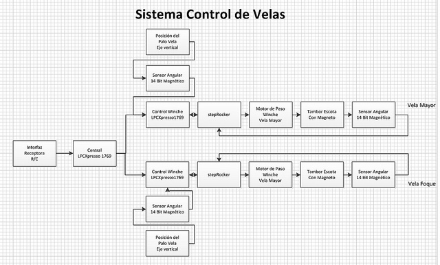

Aquí un diagrama en bloques que resulto de mi esfuerzo en múltiples iteraciones de explicar a otro modelista en los baleares en que demonios consiste mi "sistema de control de escotas", de que componentes consiste y como estas se integran a un concepto general de la electrónica en mi velero. Quiero refrescar lo que es mi objetivo en este proyecto. El camino es el objetivo y no el completar el proyecto. A razón del proyecto me encuentro con muchas tecnologías, las que estudio y evaluo y eso así forma una línea roja que sigo.
Presentando y discutiendo mi concepto de control de escotas con muchos foristas en los 3 idiomas que usan los foros en los que participo, el inglés, el alemán y el español, a la vez que reflexionando sobre detalles de la implementación mostraron que sería de mucho interés y beneficio dedicar un esfuerzo en identificar detalles de la implementación que pudieran poner en peligro su función, que impacten el consumo energético y que en detalle implementan las funciones requeridas. La metodología se llama diseño por modelación. En esta metodología se usan herramientas disponibles, en mi caso Matlab y Simulink, que permiten modelar el sistema y su función a la vez que el entorno con sus efectos sobre el sistema y usar la herramienta Simulink, para simular el sistema y así analizar la función y el impacto de un número de parámetros que lo afectan.
Aquí una foto de como es el sistema de escotas del original velero "Endeavour" que implementaré en mi velero:
Debido al tamaño del velero y debido a que las escotas en total van 6 veces de la cubierta al palo o viceversa, mi sistema de control de escotas tiene que ser capaz de variar el largo de la escota por 8400 mm o 8,4 metros. Debido a que estos veleros de la clase "J" usaban velas muy grandes, la fuerza del viento en las velas resulta en una fuerza bastante grande que la vela ejerce sobre la escota y como resultado el torque que tiene que ser capaz el motor de paso que uso como parte de la funcionalidad de winche es bastante grande. Claro que la función de polea que cumplen los diversos bloques reducen la fuerza y aumentan por lo tanto el trecho por el cual tengo que mover la escota.
Una crítica que recibí fue, que debido a la fricción de la escota con las diversas poleas el movimiento libre de la vela sería limitado de tal forma que la función del sistema de control de escotas haría el navegar el velero imposible. Otro aspecto que realicé durante mis diarios paseos con mi perro y las reflexiones que hago durante esos paseos era sobre como exactamente debería ser el juego de control de la escota y el movimiento del palo de la vela. Para clarificar esto tengo que explicar ciertos detalles de la función del sistema!
1. Un sensor magnético angular registra la posición del palo de la vela mayor por ejemplo. No conozco la expresión correcta en español para lo que en inglés se llama "gooseneck". Es el eje que conecta el palo de la vela mayor por ejemplo al mástil permitiendo su giro alrededor del eje vertical. En mi sistema el palo está unido fijamente a un eje y este se prolonga hasta casi tocar la superficie de la cubierta
Creo que este gráfico ayuda entender. Como indica el gráfico el eje al cual se encuentra unido el palo de la vela de forma fija gira de acuerdo como el palo gire. Esto hace girar el magneto, cuyos 2 polos se encuentran en los polos laterales, lo que permite al sensor angular magnético registrar el giro del magneto con 12 bits o 4096 posiciones en un giro de 360°. Como el palo de la vela solo gira ±90° de la línea central del casco, el sensor podrá registrar 1024 posiciones del mástil hacia ambos lados. Como para el largo requerido de la escota no hace diferencia si el palo gira a babor o estribor, significa que tendremos grabado en la memoria flash del controlador una tabla con 1024 entradas. Dependiendo de la posición de la palanca de control en la emisora se define cual de estas 1024 posiciones posibles monitoreadas por el sensor angular magnético corresponde a la posición requerida por el operador como abertura máxima deseada para la vela. Digamos que la palanca esté en una posición media, lo que correspondería a la posición 512 de esa tabla. la software de control por lo tanto adaptaría el largo de la escota a la posición actual del palo y cuando esta posición actual del palo de la vela corresponde a la posición 512 entonces la software limitaría la escota al largo correspondiente, tal cual lo conocemos de controles usuales! Pero si el palo se encuentra en una posición entre la posición 512 a babor y 512 a estribor, entonces el motor de paso adaptaría el largo de la escota disponible a la requerida logrando así siempre una cierta tensión de la escota evitando así que esta se anude impidiendo el movimiento del palo de la vela.
Este sistema lo use tanto para la veöla foque, que también tendrá un palo, como a la vela mayor, por eso el diagrama de los bloques representando mi sistema consiste de 2 brazos equivalentes!

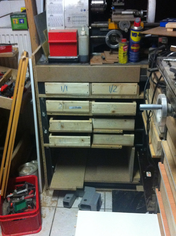

Así estoy instalando cajones en mi mesa de trabajo nueva, cosa que va avanzando muy bien y donde esta foto muestra los 8 cajones debajo del torno y 16 que tengo debajo de la fresadora que se alcanza a divisar a la derecha de la foto. Pero también estoy progresando en mis esfuerzos por realizar mi sistema de control de escotas. Estoy estudiando el sistema operacional Linux y la lengua de programación Python, pre-requisitos para aprender las cosas que tengo pensadas y para lo cual inicialmente estaré experimentando usando la placa RaspBerry Pi. La placa Raspberry Pi es importante por lo que el entorno de modelación y simulación de mi sistema de control de escotas tendrá lugar usando las herramientas Mathematica y SystemModeler. Quiero con esta placa estudiar el como se combina electrónica externa al ordenador como fuente de datos que permiten evaluar la calidad de los modelos que crearé en el entorno usando las capacidades de programación dentro de Mathematica de Wolfram y de el lenguaje Modelica dentro del SystemModeler.

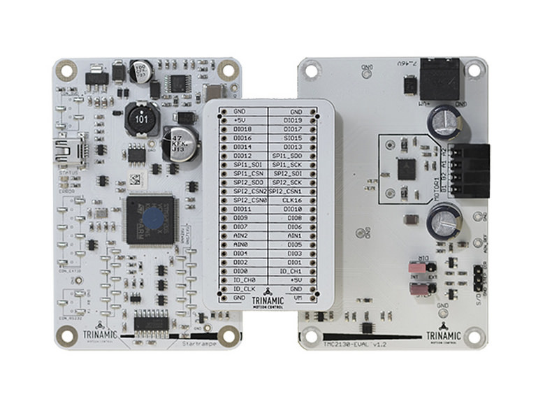

La imagen muestra el kit que ahora tengo en mi propiedad del TMC2130 y que es el sucesor del stepRocker y que contiene la componente TMC2130, un controlador para motores de paso muchísimo mas avanzado. La placa derecha consiste del TMC2130. la placa a la izquierda es una placa con un ARM Cortex M4 de Freescale y la placa del centro hace accessibles todas las lineas entre ese controlador y la componente TMC2130. Así con el analizador lógico que tengo

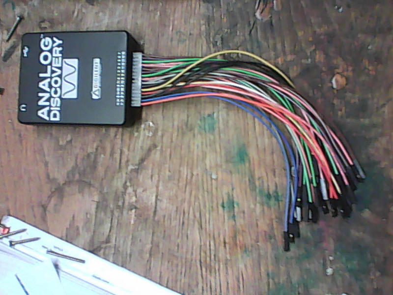

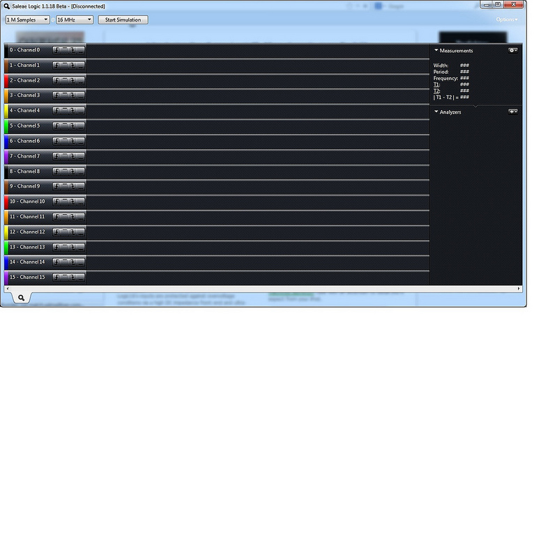

Esta herramienta permite ver y analizar lo que pasa en las pistas, insertando cables en los huecos de la placa central del kit de evaluación TMC2130 me permite ver como interactúan el controlador de Freescale y el TMC2130 al ejecutar acciones similares a las que demostré en el tutorial avanzado sobre motores de paso. Como la comunicación entre el controlador y el TMC2130 tienen lugar por el enlace serial SPI y el analizador lógico es capaz de interpretar el protocolo de ese enlace, se me facilita mucho el pasar lo que aprendo de allí al entorno de mi sistema de control de escotas.
Como aplicaré el sistema de diseño por modelación usando el entorno de la software de la empresa Wolfram y que esta apoya la placa RaspBerry Pi donde la software "Mathematica" y el lenguaje de programación "Wolfram" es disponible de forma gratuita y legal, este hilo se va a dedicar a compartir con Ustedes mis actividades en torno a la placa Raspi como se denomina en corto el Raspberry Pi:

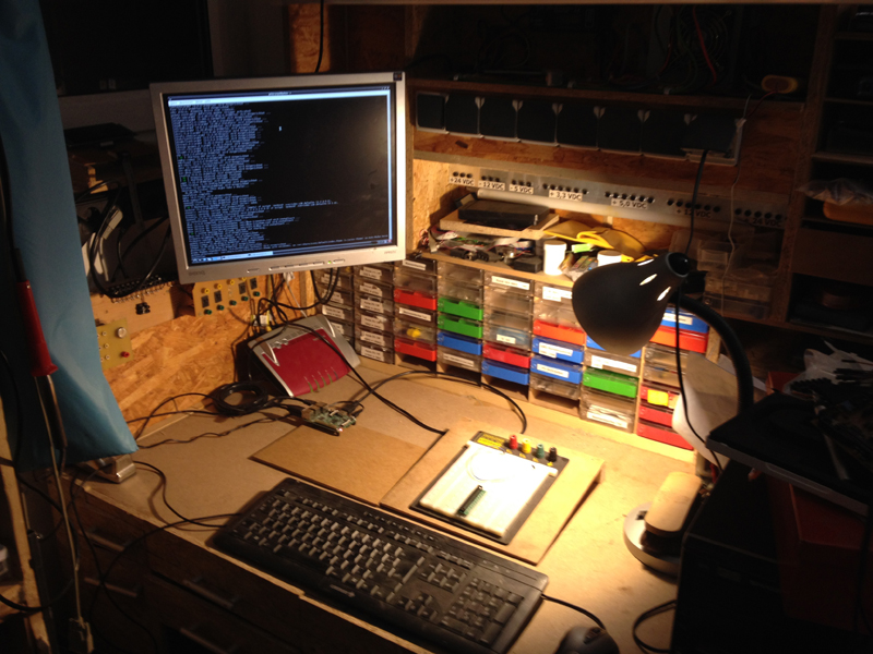

Como pueden ver considerando fotos publicadas en el hilo sobre mi taller, aunque no he terminado mis trabajos en el taller, ya fue posible "usar" mi laboratorio electrónico para mis trabajos relacionados a este hilo! Quiero resaltar que incluyendo circuitos electrónicos en el modelismo naval un laboratorio electrónico como el mio es como tener un torno o una fresadora sofisticada en un taller. No se requiere estrictamente pero tener esas herramientas es un lujo satisfactorio. En consecuencia tal entorno de taller de modelismo naval no solo contiene elementos físicos como los de este laboratorio electrónico, sino también herramientas en forma de software. Escribo esto con la intención de justificar hilos similares a este pues trato de compartir con aquellos de Ustedes que tengan interés mis trabajos en este campo. Pero siempre vale destacar que estas labores van orientadas a mi proyecto del velero Carina presentado y compartido con Ustedes en lugar apropiado de este foro.
La imagen muestra la placa Raspi montada sobre una placa de madera a la izquierda. Esta placa tiene por un lado conectado mi pantalla dedicada a estos experimentos a la Raspi, a la derecha se encuentra el dispositivo para la "protoboard", así se llama ese dispositivo negro/blanco con sus 4 bujes e insertada la placa con un conector macho de 40 pines al que se conectan los 40 pines "GPIO", pines de uso general de entradas y salidas de la raspi por un cable plano de 40 hilos! esa placa "protoboard" permite crear circuitos de interfaz entre actores y sensores y que la placa Raspi las monitorea bajo control de programas que debo escribir usando el lenguaje de programación "Python":
