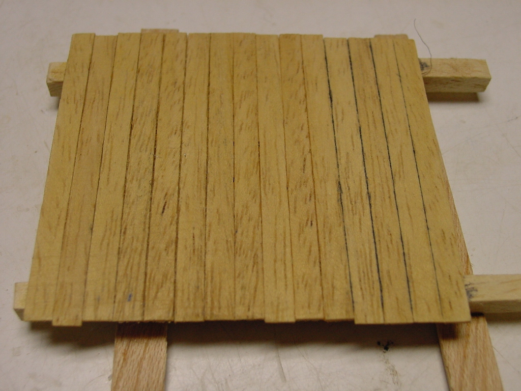

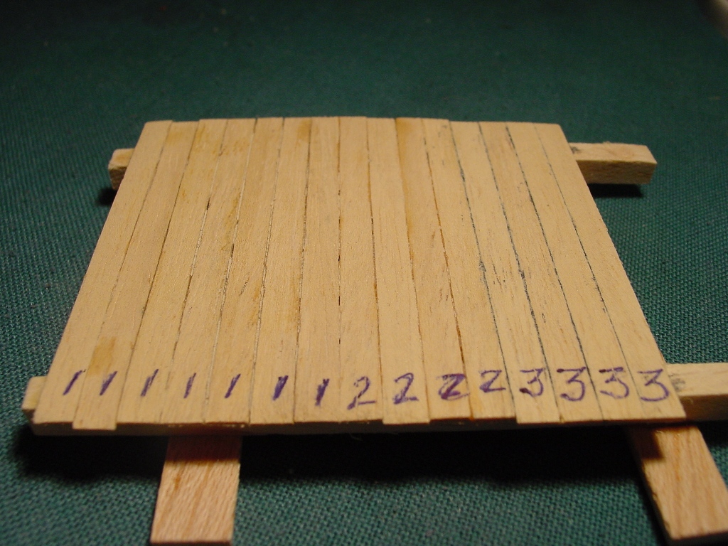

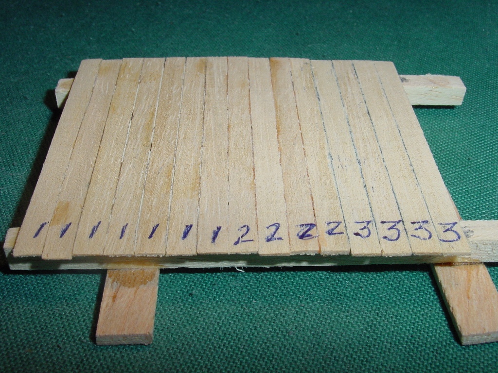

He aqui dos fotos (sin flash y con flash) en las que los listones marcados con un 1 estan pegados con la segunda cola LIQUID HIDE que es una cola de color oscuro pero menos opaco, es decir, si ves la cola en el bote tiene un color de café pero al poner un poco en el recipiente para ir pegandola, ves una clara trasparencia.
Los listones maracados con un 2 estan pegados con la cola DARK, que siendo de un color más claro no tiene el efecto de la anterior.
Y por ultimo los listones marcados con un 3 estan pegados con cola blanca con un poco de colorante de anilina negra.
En los tres casos se ha pegado relativamente rápido, unos diez minutos (más o menos, tampoco lo he cronometrado) y una vez seco los he lijado un poco.
La verdad, es que a pequeña escala no merece la pena hacer ningún efecto. Y si tengo que escoger alguno, que la verdad es que no me gusta ninguno, escogería el de la cola blanca + anilina negra, eso si, en este ultimo caso hay que andar con mucha limpieza y cuidado y raspar con una cuchilla tan pronto se pueda a fin de limpiar las manchas de anilina en la madera.
¿qué os parece? ¿se os ocurre alguna otra cosa?

A mí me gustaría que los lijaras más hasta quitar las manchas superficiales que puedas y les des una mano de tapaporos para poder compararlos con la muestra que yo hice. Porque a primera vista a mi tampoco me gusta ninguna de las tres muestras y me gusta más la que yo hice pero yo lijé y dí tapaporos.

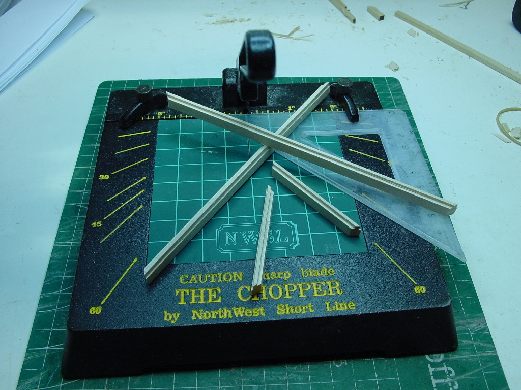

3º En el perfil (dibujo acotado que has puesto-1013-) haces la sección partiendo de un liston rectangular ¿no?. ¿Se podría hacer tambien de varias secciones rectangulares que se pegan para formar la sección final? ¿mejor o peor? ¿que te parece?

Pues sí, yo he partido de listón rectangular. Y en realidad se podría hacer partiendo de varias secciones rectangulares y hubiera sido más fácil y quedaría mejor casi seguro. Es complicado hacer ese perfil sin fresadora por lo pequeño de algunas cotas. Posiblemente, si volviera a empezar, lo intentaría hacer como sugieres.CarlosGonzalez escribió: 3º En el perfil (dibujo acotado que has puesto-1013-) haces la sección partiendo de un liston rectangular ¿no?. ¿Se podría hacer tambien de varias secciones rectangulares que se pegan para formar la sección final? ¿mejor o peor? ¿que te parece?

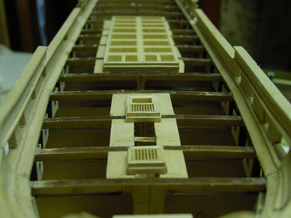

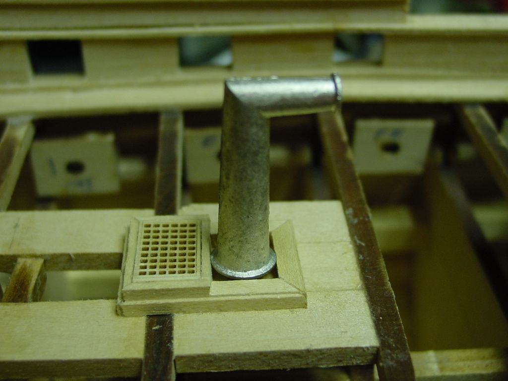

Luis, gracias por tu contestación. Ya empiezo con esta fase y os muestro unas fotos de la escotilla principal.

Hasta ahora dos escotillas más.

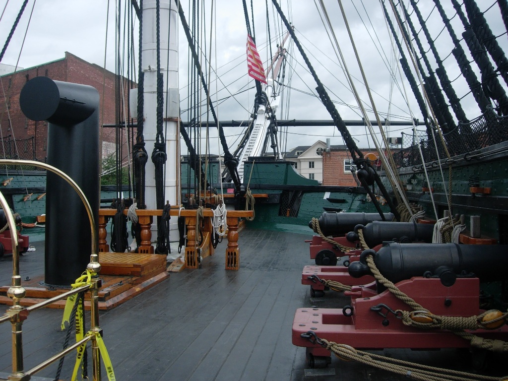

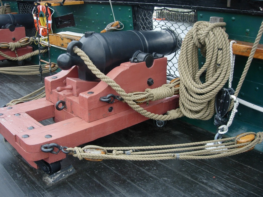

Dentro de poco nos va tocar forrar la cubierta. La madera de que disponemos es igual que la del forro del casco que es bastante clara. Inicialmente yo pensaba darle un tapaporos y un barniz mate incoloro y dejarla con su color natural. Pero despues de mirar la cubierta del barco real que es muy oscura estoy considerando la posibilidad de darle algún tratamiento a las tracas antes de colocarlas para que se parezcan algo a la realidad. Y no me refiero a envejecimiento, que no es mi intención dar ningún envejecido al modelo, si no darle una tonalidad que se parezca a cuando el barco fué botado. Adjunto unas fotos recientes de la cubierta del barco para que los que leais esto opineis que se le puede hacer a la madera para que se pareciera a la realidad. Yo inicialmente descarto la pintura pues no creo que nunca se haya pintado ninguna.

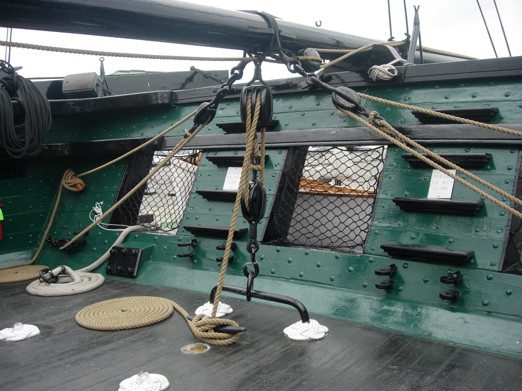

Ojo con el color de la cubierta, que si esta mojada por la lluvia es mucho mas oscura que cuando está seca. No se si es el caso en esas fotos

Buena observación. Yo creo que seria conveniente darle una barniz que oscurezca la madera un poco, pero no pintarla de negro, eso podria dar otra imagen diferente de la que tiene la foto. Ahora ¿cómo...? tendremos que hacer unas pruebas.Admin escribió:Ojo con el color de la cubierta, que si esta mojada por la lluvia es mucho mas oscura que cuando está seca. No se si es el caso en esas fotos
Adjunto otra fotografia a ver si nos da alguna idea. Un saludo
