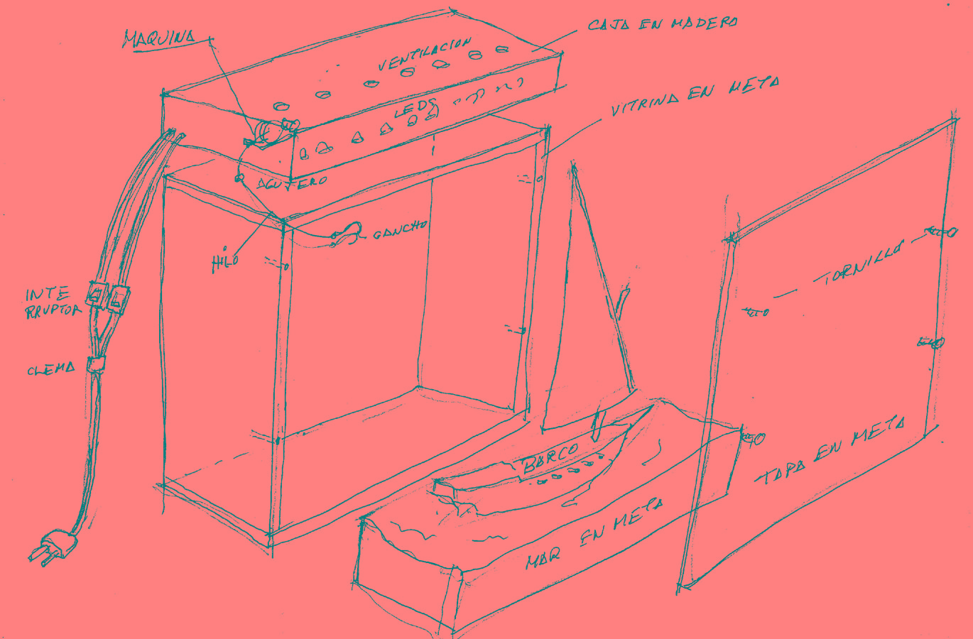

- Mensajes: 6067
Re: Vitrina
Hola.
Disculpa por aprovechar tu hilo.
Yo estoy en un problema semejante con el agravante de que como mi modelo se mueve tengo que llevar un cable hasta la parte superior, cable que debo ocultar, y como el barco va en un mar, necesariamente tengo que hacer registrable la parte frontal.
Tanteé la idea del espejo pero no funciona, la visión doble del modelo perjudica muchísimo la visión del mismo.
Si tu vitrina no es muy grande te puedes plantear una vitrina de vidrio cuya ejecución puedes mirar en acuarios. La visión no tiene comparación.
Y creo que si somos capaces de hacer un modelo deberíamos ser capaces de hacer una vitrina, es cuestión de ponerse.
Así que cualquier aportación es bienvenida. Pongo un croquis donde creo que se ven los problemas que tengo
