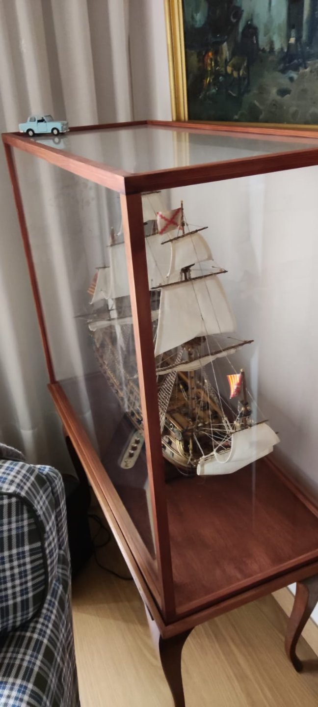

Aquí pongo la foto de la vitrina
- IMG-20220327-WA0004.jpg (111.28 KiB) Visto 1197 veces

si vuelvo a construir una vitrina la pienso hacer mejor que esta. Recuerdo, no me acorde ayer, que efectivamente utilice el pegamento de metacrilato "artificial" pero al ser las caras tan grandes, no se sujetaba... mas tarde tuve que ponerle el perfil en L que figura en la foto y quedó así.

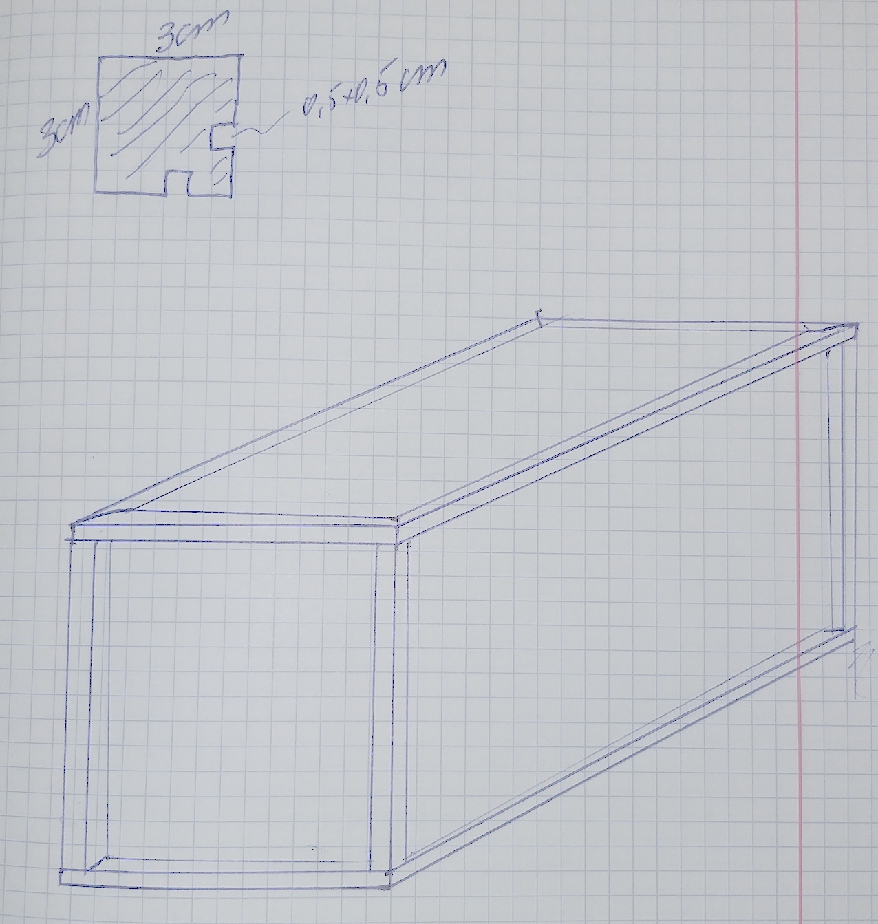

Como? pues creo que haré los marcos con listones de 3 x 3 cm, realizando un rebaje interior de 0,5 x 0,5 cm y uniéndolos. realizo un dibujo y lo veis. Mi idea es realizar dos marcos (que son el inferior- horizontal- y el superior-tb horizontal) ambos marcos se unen por cuatro columnas de la mismo sección.
De esta forma existe suficiente sección para que peguen los perfiles de madera, incluso poner algún clavo sin cabeza.
Repito que son vitrinas de 1,2 x 0,60 x 1 m, o sea, grandes.
Luego vendrá ponerles unas escuadras doradas, etc...
El dibujo esta hecho deprisa... pero se entiende ¿no?
- 20220327_214002.jpg (392.66 KiB) Visto 1183 veces

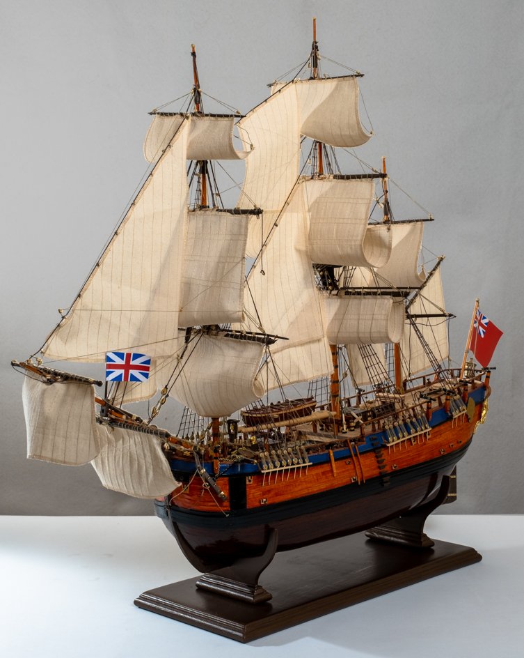

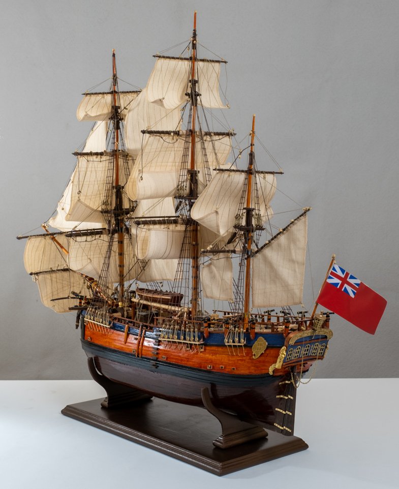

Me animo a mandaros unas fotos del Endeavour acabado.
Yo he quedado contento, aunque tiene unos cuantos defectos que me voy a callar.
Esperando la urna para poder colocarlo en algún lugar.
Domingo
Domingo
- Endeavour-1b.jpg (178.83 KiB) Visto 1074 veces
- Endeavour-2.jpg (159.7 KiB) Visto 1074 veces

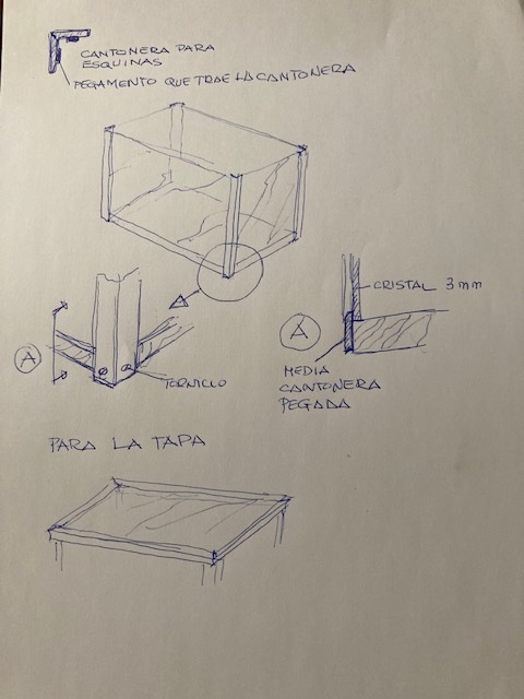

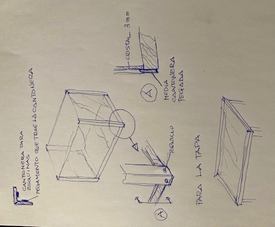

Hola compañeros, os digo como hice yo mi última vitrina.
Utilice guarda esquinas o cantoneras de madera prensada ya trae su pegamento, cristal de 3 mm. tornillos o puntas y muchas ganas.
Os pongo un croquis y si tenéis alguna duda intentaré resolverla.
José luis
José luis
- 6E0C1C1C-C21C-4A26-87AC-677C79D36D4B.jpeg (69.66 KiB) Visto 1027 veces

- CarlosGonzalez
- Mensajes: 891
Re: Vitrina
Muy buena idea de vitrina JLVelasco!!
me gusta.
Pero una cosa, qué medidas tiene esa vitrina?
No pesa mucho con cristal, en el supuesto que sea grande??
Gracias
me gusta.
