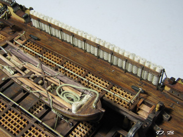

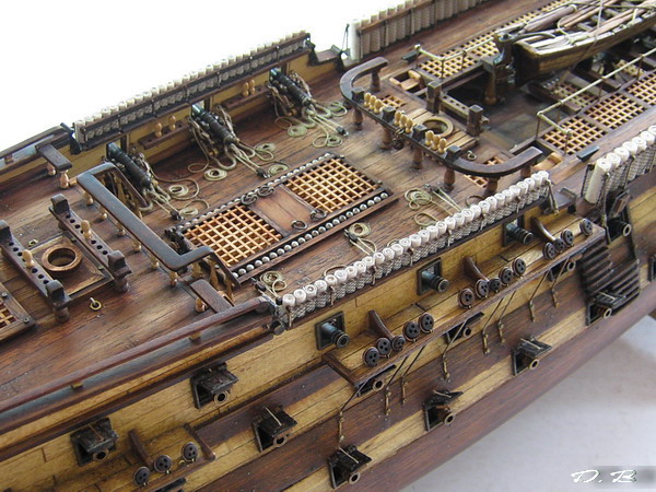

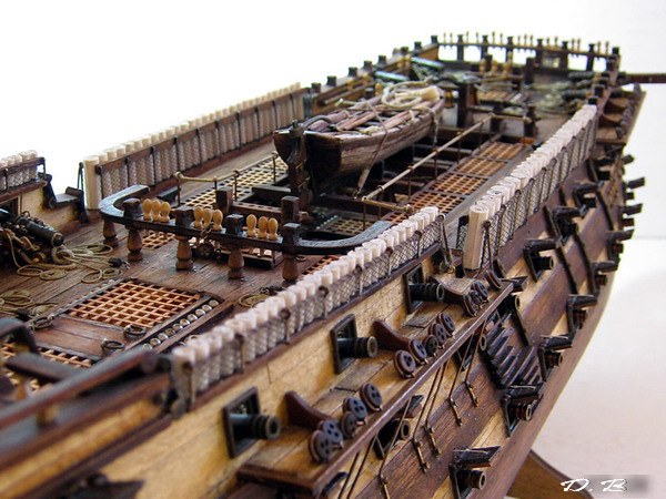

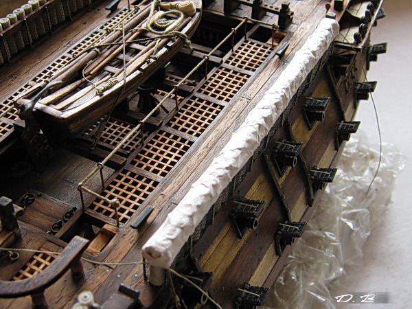

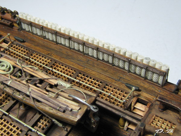

Hola amigos

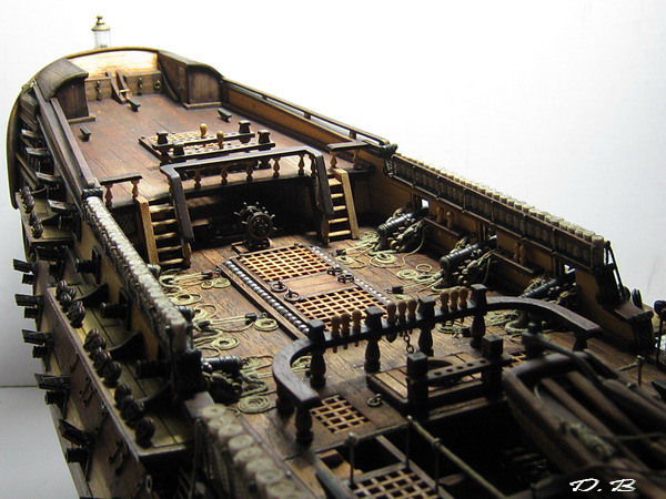

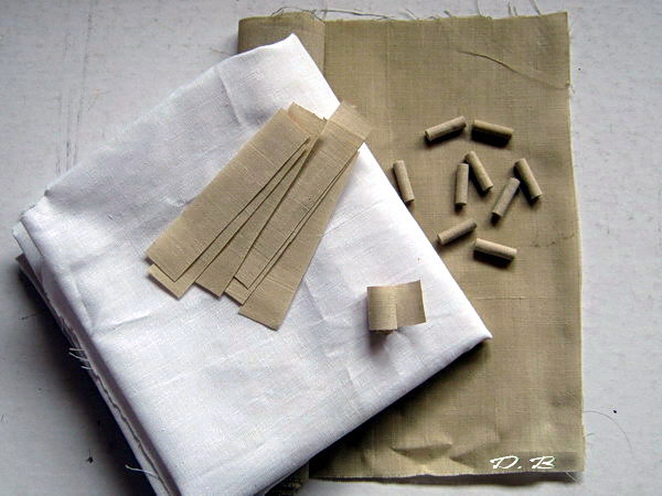

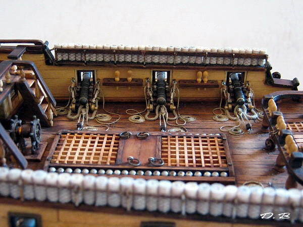

Realizacion de los coy's
Para esto pedir prestado a su Señora 1mt de tela de algodon , tijera y una mescla de cafe / te . :mrgreen:
Dicho tutorial es de Maes Miguel :wink:
Despues teñir la tela pasarla en un baño de cola blanca diluida y secar .
Medir / cortar/enrollar/ instalar .
Nota : los coys son color cafe no blanco como lo muestan las fotos !!!
Pienso dejar el modelo asi y no representar la totalidad de todas las batayolas ( Castillo de proa y toldilla ) por esto aproveche el espacio del alcazar para poner algunos doblados por la mitad y enrollados lo que explica sus tamaños .( necesito amueblar !!! :mrgreen: )
Pronto :
Realizar las " lonas "
Feliz dia para todos
Dominique :wink:

Mensajes: 2213
Re: Paso a paso del San Juan Nepomuceno de Art.Latina
Que bonito está quedando. Todo un lujo de detalles para un modelo excepcional.
Seguimos disfrutando día a día con tu trabajo.

Mensaje por josezerzo »
Muy bonitos esos coys le han quedado como recien salidos de fábrica, veo que en esta obra están todos los detalles, muy buen trabajo.

Mensaje por MMP »
Me alegro de que sirvan mis trucos, para eso publicamos estos, para que los aprovechen otros, mis FELICITACIONES por esos coys. :o :o

Ya colocados los coys se ve el magnico resultado un saludo

Buenos dias que bien han quedado felicidades ,me apunto lo de miguel el teñido y lo de la cola.un saludo Taso

Lavery, a quien considero una buena fuente, comenta este punto en su libro y dice claramente que la altura de las mismas variaba a lo largo de la borda, ya que la altura respecto de la cubierta es tambien variable. Mientras que en la zona de batayola "alta" los coyes iban en vertical, en la parte mas baja iban ya tumbados. Como decía MMP, el capitán desde el alcázar tenia que "ver" :shock: , y bien.
Pero en tu favor diré que no se lo he visto hacer así a nadie, todo el mundo las pone de altura fija.
Asi que solo lo digo para información general y si alguien un día quiere afinar mucho.

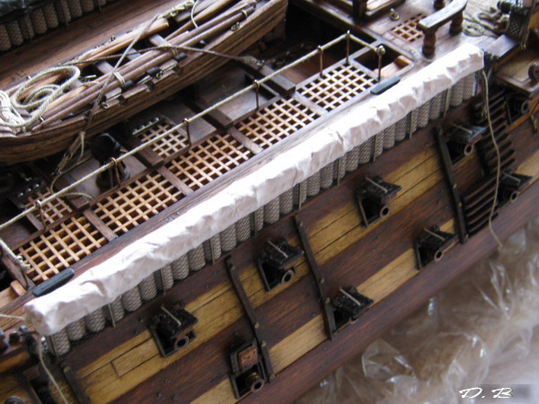

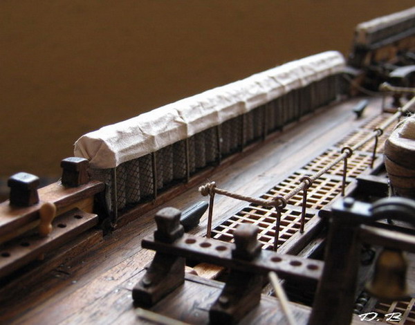

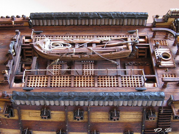

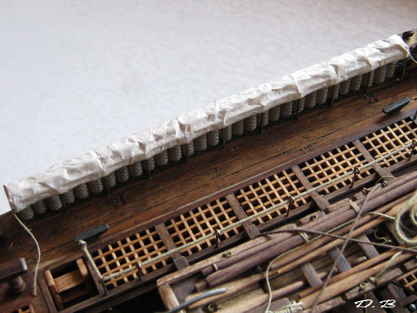

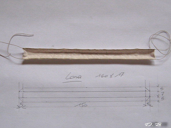

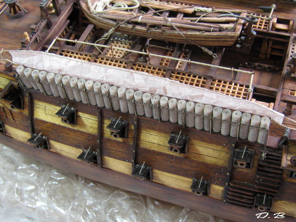

Hola amigos
De primero gracias a todos por sus comentarios lleno de sabiduria y enseñanza .

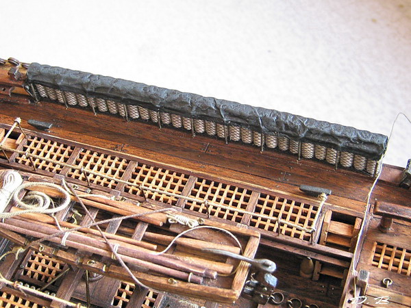

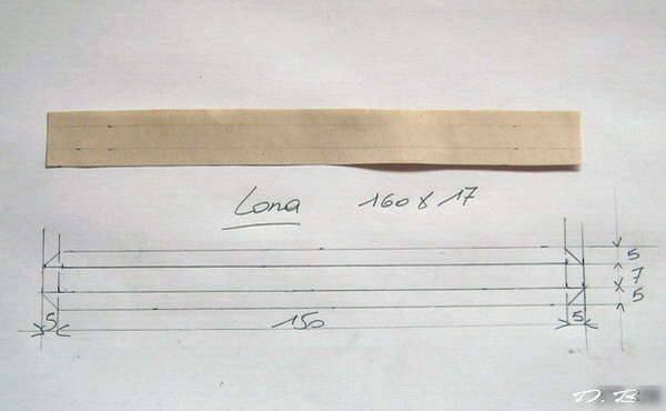

Realizacion de las lonas embreadas
Tutorial de Maes Miguel aqui : :wink:
http://www.modelismonaval.com/foro/view ... &start=110" onclick="window.open(this.href);return false;
Utilise como lo menciona Maes MMP el papel " patron de costurera " muy facil de trabajar .

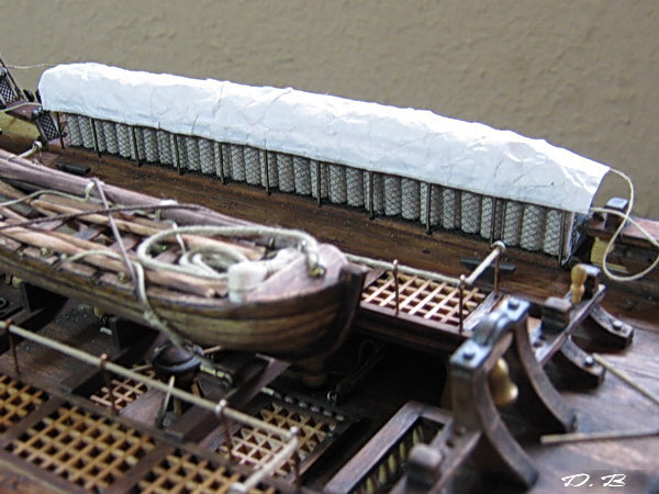

Despues del corte ajugue el papel y poniendolo las dos relingas
Empezando por el lado interno ajustando la base a la barandilla de la batayolas
Una vez seco hacer lo mismo del lado externo para que la relinga sea debajo del anillo de los candeleros
Recoger los puntos de esquina haciendo un plegue como un regalo
Atar las relingas y pintar ( aqui el tono es medio negro / anthracita ( prueba )
Las 2 lonas a prueba de pintura
Pronto

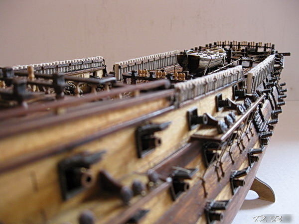

Idem batayolas del Alcazar y tono final de las lonas
Pura Vida
Dominique :wink:

josezerzo
Mensajes: 1563
Ubicación: España, Madrid
Muy buenas esas lonas, como siempre un trabajo de primera.

epiedy
Mensajes: 663
Mensaje por epiedy »
Un trabajo sensacional le ha dado un efecto muy realista me gustan hasta las arrugas de la lona no tengo palabras excelente resultado un saludo

contramaestre escribió: Lavery, a quien considero una buena fuente, comenta este punto en su libro y dice claramente que la altura de las mismas variaba a lo largo de la borda, ya que la altura respecto de la cubierta es tambien variable. Mientras que en la zona de batayola "alta" los coyes iban en vertical, en la parte mas baja iban ya tumbados. Como decía MMP, el capitán desde el alcázar tenia que "ver" :shock: , y bien.
Hola Maes contramaestre
Me alegro tenerlo en este hilo puesto que admiro mucho su trabajo ( Otra reconstruccion de Hussard ó Antimanual de modelismo.)
Con todo respeto y para responder a su mesaje muchissimos Nepo's fueron y seron ejecutados de distintas maneras puesto que es un kit( con fallas ) donde corren las ideas de cada un , sin embargo yo no pretendo hacer " el Nepomuceno " puesto que no hago todavia " Modelismo de Arsenal " por lo tanto quiero hacer algo distinto a lo que acostumbro ver sin salirme demasiado de lo correcto y historico y alli Maes MMP en este sentido tiene mucho peso .
Sin salir del contexto :D
De ver " bien " porque no arriba de la escalera de toldilla , Jack Sparrow miraba el horizonte pero esto fue sobre la Perla Negra :mrgreen:
Por lo demas pongo solamente mi sello puesto que lo que hago es unico :mrgreen: :wink:
Nota : que dicha tener " Lavery " como fuente de informaciones , talvez sere demasiado pedirle un Pdf de la obra , el Foro se lo agradeceria y su servidor tambien :wink:
Pura Vida
Dominique :wink:
Pura Vida
Dominique :wink:
ACLARACION (por si hay alguna duda)
Todos, o CASI TODOS (mejor dicho) hemos puesto nuestra "firma discordante" en algun modelo :D .
La gran diferencia en estos "detalles" es SABER que lo has realizado "por gusto propio" :o ,yo lo he hecho sin ir mas lejos en el techo de las casetas del piloto al ponerlas en tingladillo :shock: , es decir, lo haces a sabiendas de que no es como lo haces o que no es del todo correcto.
Lo malo es cuando lo haces por ERROR :? :? :( :( ...
DE NINGUNA MANERA ESTOY AFIRMANDO QUE LO ESTES HACIENDO "MAL" A COSA HECHA :oops: . Todo lo contrario, esta es tu firma (una de ellas), y nada mas lejos de mi intencion decir que esto es asin por razones historicas, yo lo tengo todo este tema con dos alfileres :) y si alguien me quita uno .... la "cagamos" :oops: :oops: :oops:
Tanto contramaestre como yo solo informamos (para algo que se) y tu, y los que te seguimos, decidas. Y nada mas :wink: :wink:
P.D: La situacion seria graciosa, asomarse subido en la escalera para ver al enemigo. Pero en serio, recuerda lo que le pasó al presumido de Nelson, precisamente por estar en el alcazar al descubierto.

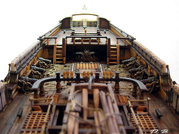

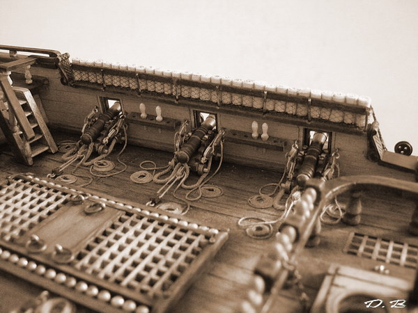

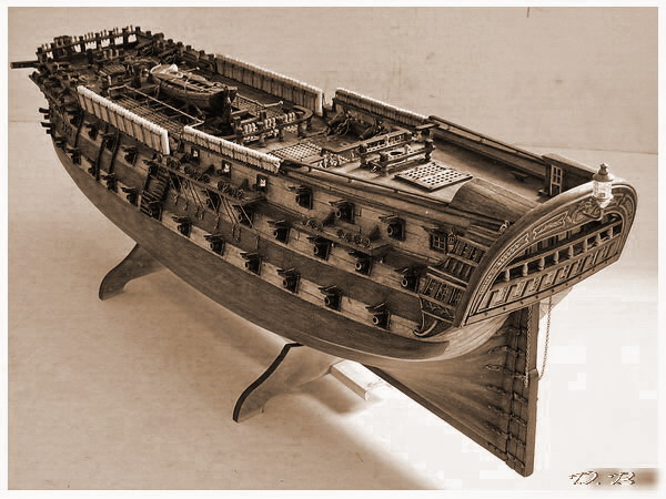

Por cierto, no me he dado cuenta hast las ultimas fotos.
¿Porque has dejado una abertura en la batayola del foso del combes en el lado de estribor?? :shock:
El lado de babor tiene sentido por la escala.
