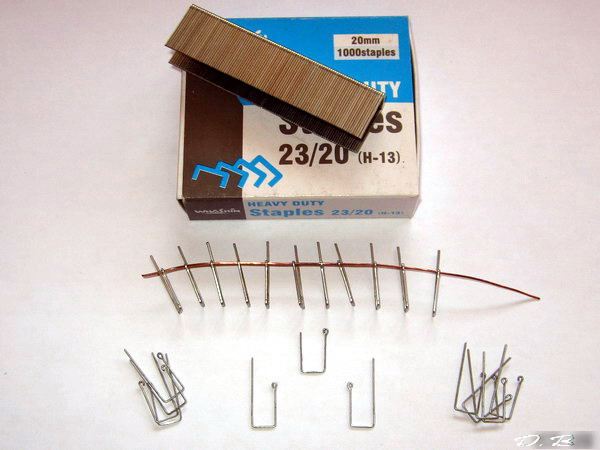

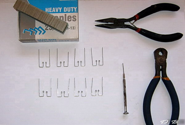

Hola Juan
Aqui esta : :wink:
utilise " grapas " de forma plana de 1mm de ancho / 20mm de largo para ejecutarlos.
Medidas : 15/8/15 o 15/7/15 ( 7/8 :ancho de la tapa de regala )
Para formarlos utilise alicate de electriciste y un hilo metalico de 1 mm de diametro sobre el cual enrolle y forme el anillo .
Nada del otro mundo :mrgreen: :D
Feliz dia
Pura vida
Dominique :wink:

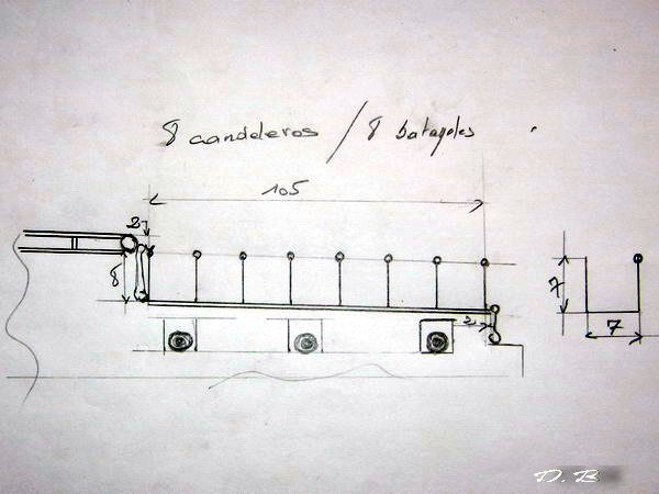

Hola amigos

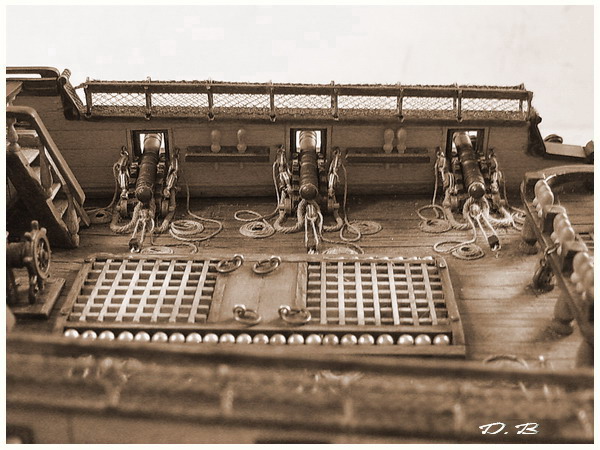

Estudio de como va ir la red de proteccion al nivel de la tapa de regala del alcazar
A escala da una altura de 63 cm a lo real ( sin el salchichon de Maes Miguel !!!! :mrgreen: :D
A ver que pasa :wink:
Última edición por banton el Lun Ene 20, 2014 9:16 pm, editado 2 veces en total.

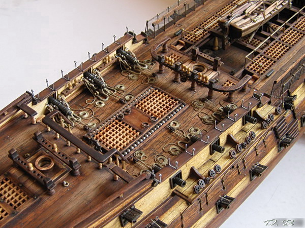

Hola amigos
Realizacion de los candeleros de la red .
Tamaño :7x5x7
altura :7x1/90= 63cm a lo real
ancho :5x1/90= 45cm "" ""
Utilizando grapas para ejecutarlos .
Para finalizar : ajustarlos / lijarlos/ medir /cortar .
Que pasen un feliz final de semana
Pura Vida
Dominique :wink:
Última edición por banton el Lun Ene 20, 2014 9:17 pm, editado 2 veces en total.

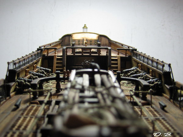

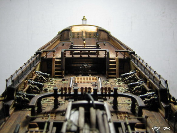

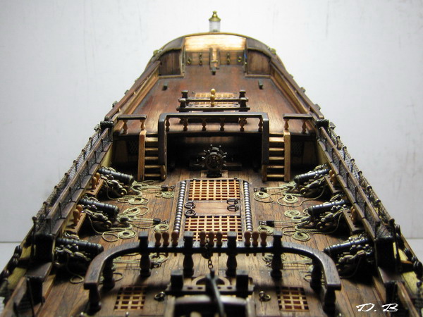

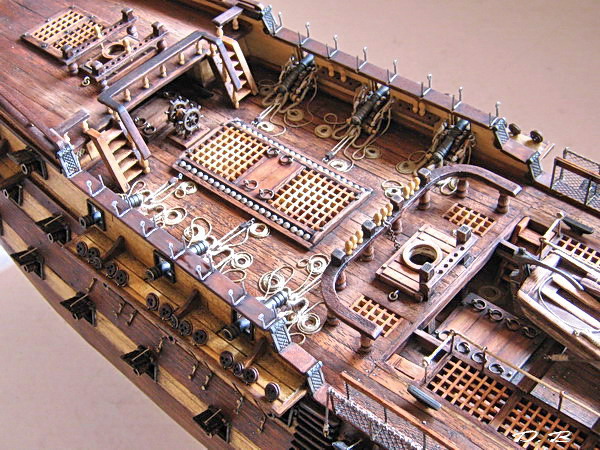

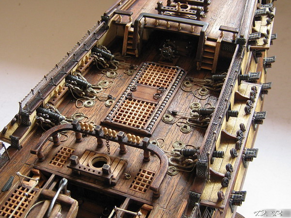

Hola amigos
Realizacion de los candeleros/red del Alcazar .
La tapa de regala tiene un altura de 18 mm = ( 1,62 mts ) maxima de 20mm (1,80 mts ) al nivel de las escaleras lo que nos pone una red en su altura base 1,62mts y maximo 1,80mts.
De suponer que los oficiales tenia una estatura de modelos lo que no es cierto me quedo un poquitin alto !!!! :mrgreen:
de no ser asi que Maes Miguel me perdona :!: :mrgreen:
Medidas rectificadas de los candeleros
6 x 5 x 6
6 x 1/90 = 54 cmm a lo real
5 x 1/90 = 45 cmm de ancho
Las fotos : :wink:
Pronto :
Realizacion de los coys
Feliz dia para todos
Dominique :wink:
Última edición por banton el Lun Ene 20, 2014 9:21 pm, editado 2 veces en total.

banton escribió: Realizacion de los candeleros/red del Alcazar .
6 x 5 x 6
Si no he entendido mal seria en la parte mas baja 1,80 + 0,54 = 2,34 m. :shock:
Portejer sin duda va a protejer, pero para ver lo que hay por detras (el enemigo) no lo vas a ver, a no ser que te asomes por una tronera :mrgreen:
Pero no soy quien para asegurarte que eso NO ES CORRECTO, y de todas formas te ha quedado "mu chulo" (entiendase por muy bien).
No tengo nada que perdonar :) , no has hecho nada malo, solo son opiniones de dos modelistas, un saludo y sigue asi :D :wink:
D. Cosme Damian de Churruca
