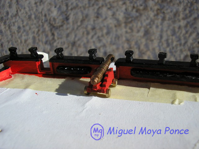

Re: Paso a paso del San Juan Nepomuceno de Art.Latina
Magnifica correccion
, he estado fuera y no lo he visto hasta ahora.
Solo un detallito de acabado
"Los marcos de las troneras del castillo, las que van cortadas casi por la mitad, te quedaran mejor si TAMBIEN las colocas por dentro"
Para entenderlo bien, mejor una foto. Es antigua pero donde mejor se ve.
D. Cosme Damian de Churruca

Hola MMPMMP escribió:Magnifica correccion![]()
Solo un detallito de acabado"Los marcos de las troneras del castillo, las que van cortadas casi por la mitad, te quedaran mejor si TAMBIEN las colocas por dentro"
Yo entendi Maes...
Saludos ...
